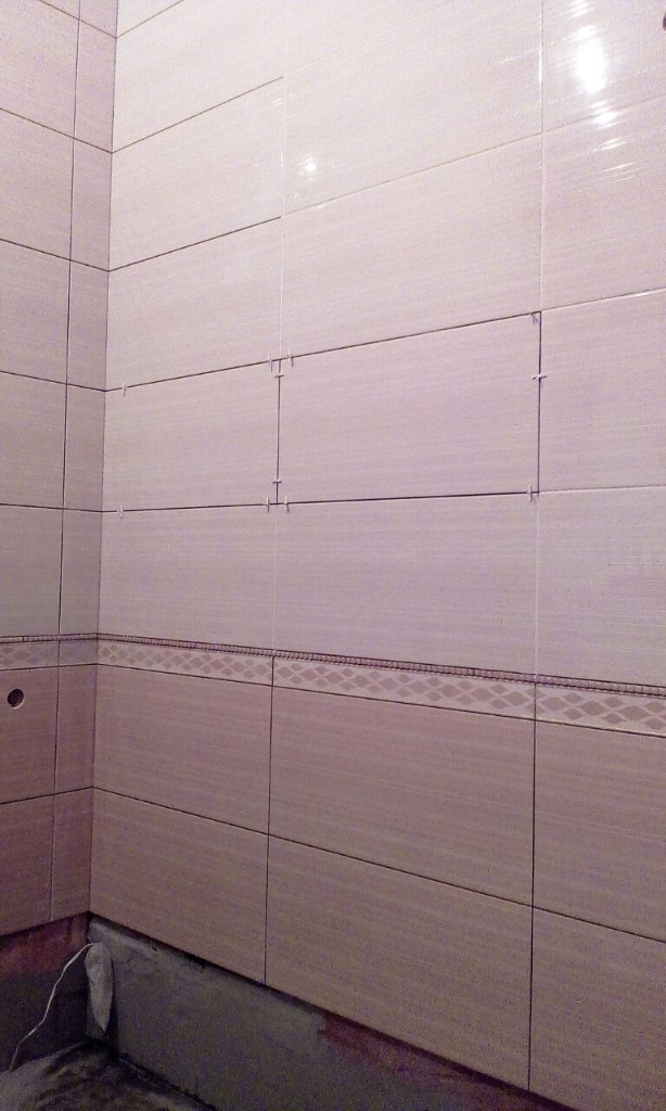

Непрочитанное сообщение mvp1306 » 17 июл 2017, 06:15

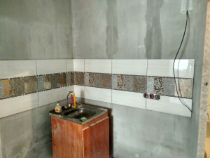

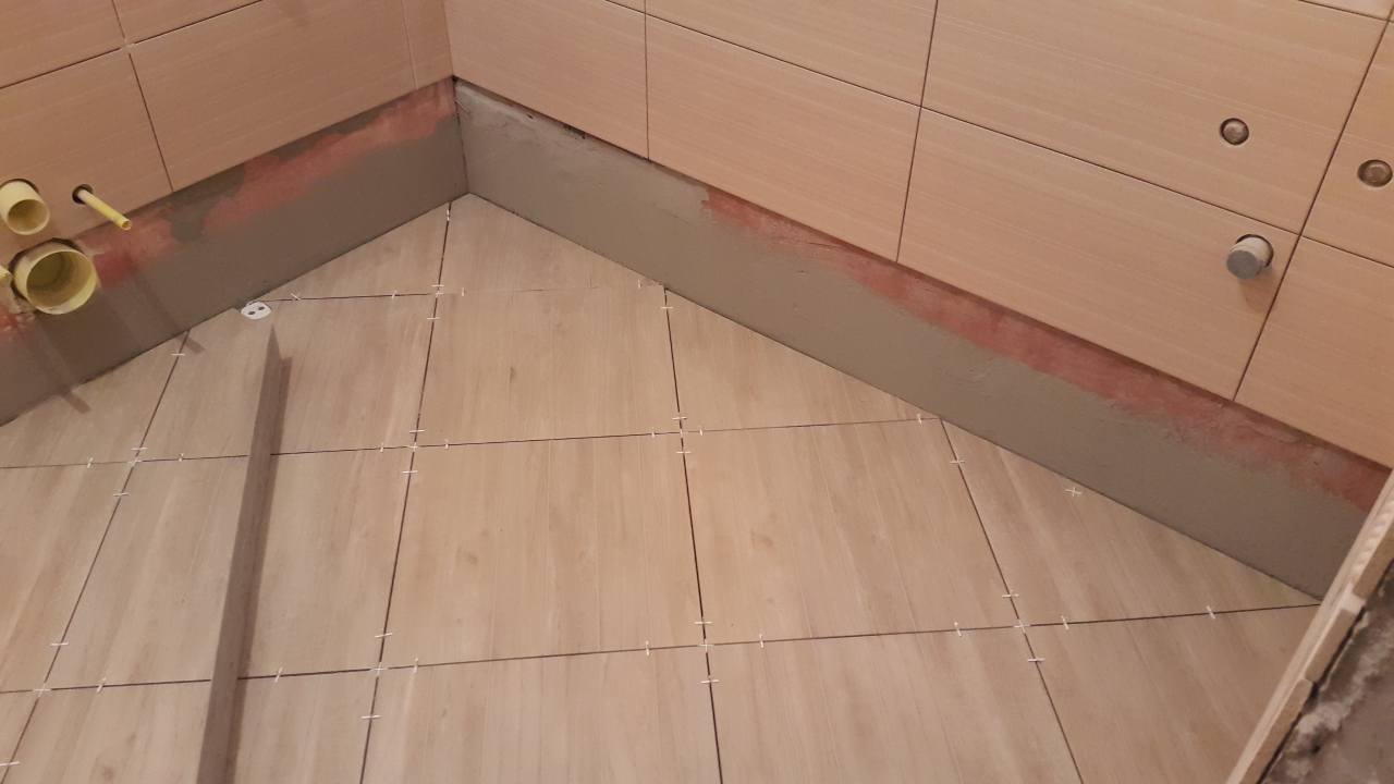

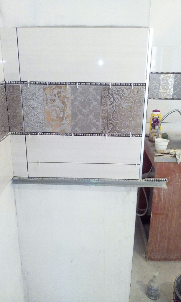

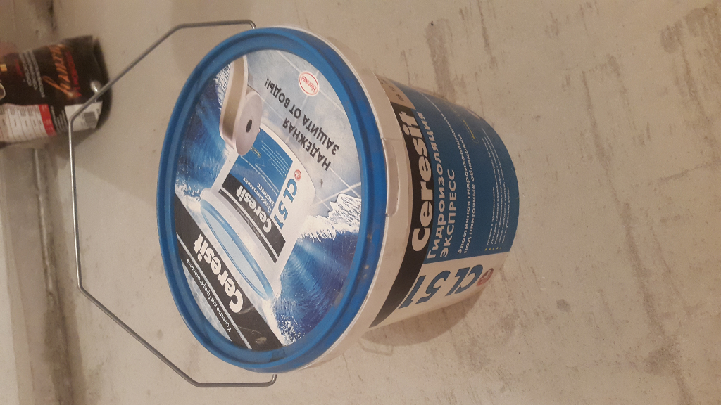

Просто песня, гидроизоляцию делают вот этим. До уровня начала второго ряда плитки.

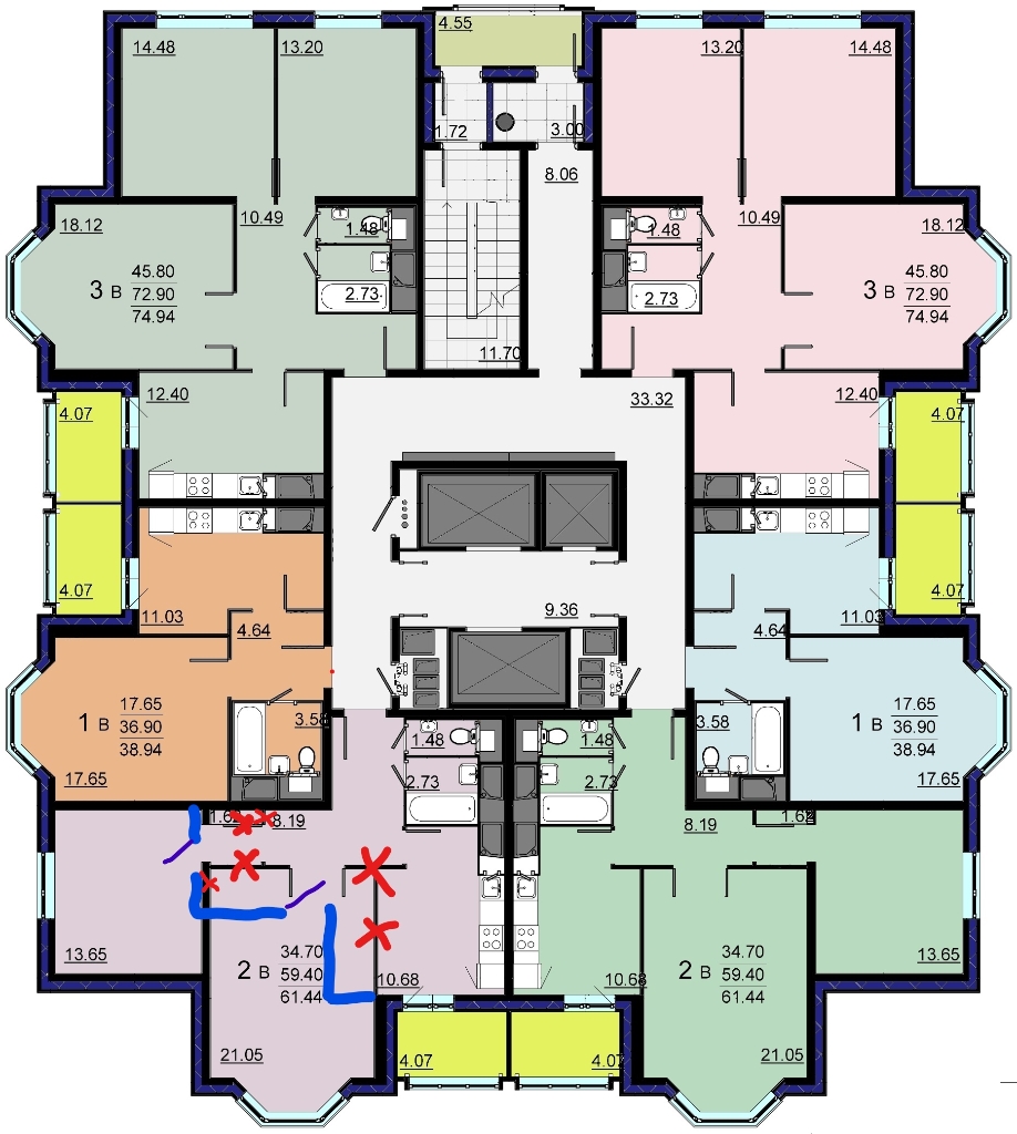

Непрочитанное сообщение astreck » 17 июл 2017, 12:14

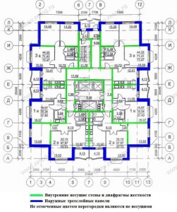

Доброго дня всем!

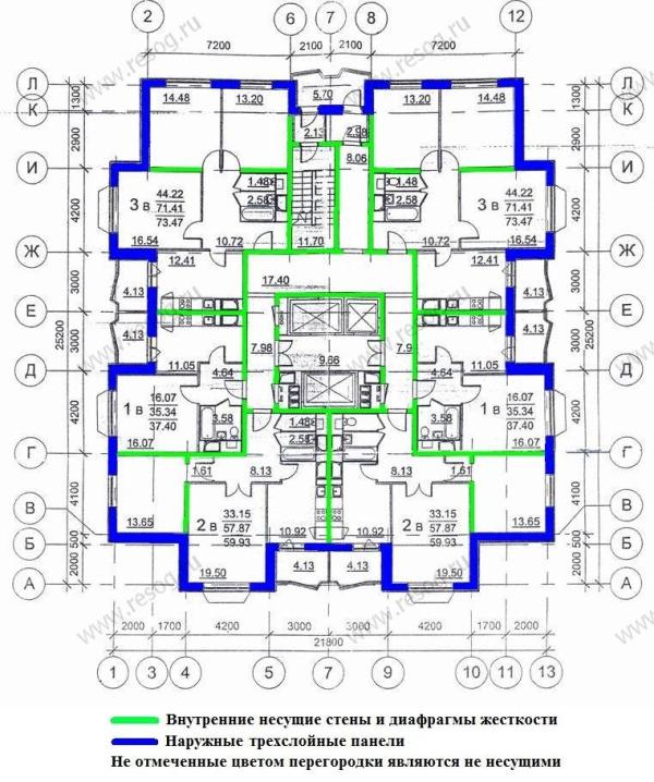

Хочу внести некоторые небольшие изменения в квартире. Так как та планировка что есть, НЕ устраивает. можно ли это сделать? Т.к. не очень понятно несущие это стены или нет.
На рисунке показал что хочу убрать - красным. то что сделать новое -синим. Извините за корявость... рисовал в простейшем редакторе.
Спасибо!

[ref]astreck[/ref],

Непрочитанное сообщение mvp1306 » 17 июл 2017, 15:27
[ref]astreck[/ref], по спальне не получится. Зал, кухня и коридор возможны по проекту.

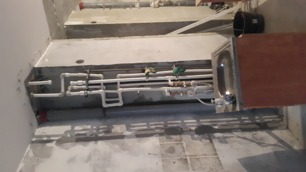

Непрочитанное сообщение mvp1306 » 17 июл 2017, 22:04

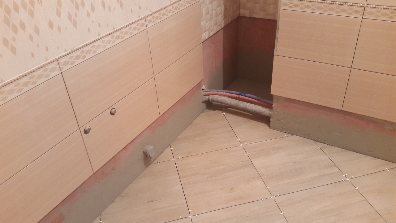

Здесь немного поточнее

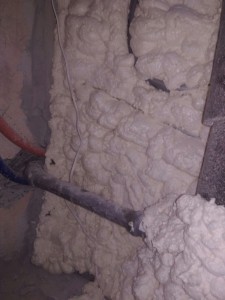

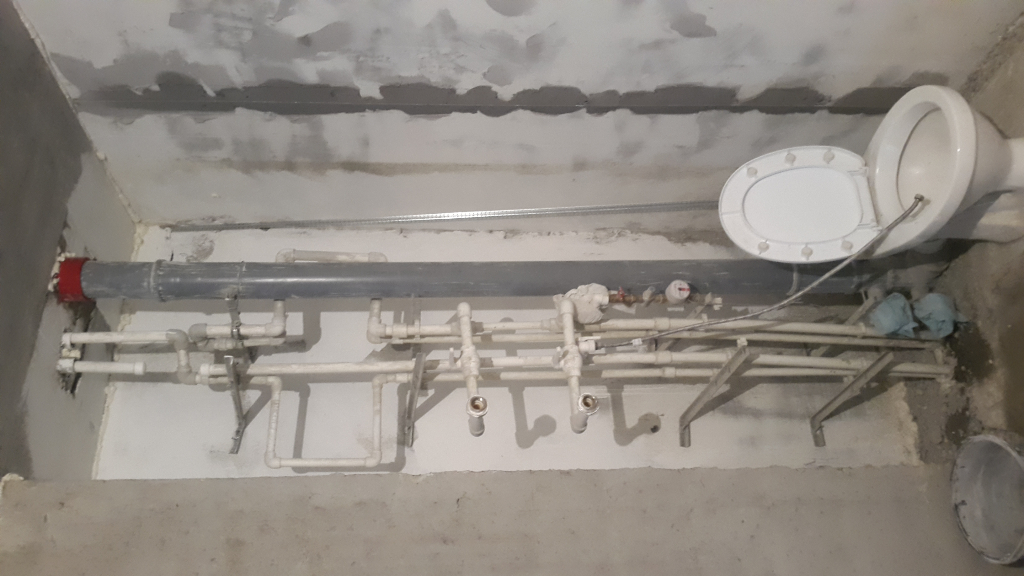

У кого двушки в башнях, будете оформлять техпаспорта в БТИ, обратите внимание как у вас расположены раковины в туалете. Если на стене, между туалетом и ванной, автоматом получите самовольную перепланировку.

Непрочитанное сообщение m79266660689 » 18 июл 2017, 17:03
А разве можно уводить стояки холодной и горячей воды к стене или в сторону???
mvp1306
Сообщения: 175
Зарегистрирован: 05 июн 2014, 15:15
Ремонты на Левобережной
#462
Непрочитанное сообщение mvp1306 » 18 июл 2017, 21:21
[ref]m79266660689[/ref], а здесь вас ничто не смущает?
Канализацию нельзя.

[ref]m79266660689[/ref], компенсатор обязательно должен быть на стояке горячего водоснабжения и по доброму желателен и на холодном... нельзя считать что этот тип монтажа просто увеличенный компенсатор?

#468
Непрочитанное сообщение mvp1306 » 19 июл 2017, 07:56
Канализацию нельзя
Это вам так сантехник сказал? :good:
Да.
А так-же
[ref]m79266660689[/ref], законы физики ;)
И 8 раздел СП 30.13330.2012 Внутренний водопровод и канализация зданий. Актуализированная редакция СНиП 2.04.01-85.

[ref]mvp1306[/ref], думать надо было когда нанимали сантехника молдаванина.В вашем же посте было написано про общие стояки ГВС и хвс... Я не спрашивал про канализацию.
А что,когда и кому мне делать я решу сам .
Меня всегда удивляла способность одаренных людей ставить диагноз дистанционно. А определять национальность на расстоянии, это вообще высший пилотаж. К сожалению сантехник у меня не молдаванин, а очень даже себе русский. С пропиской московской и квартирой в Москве.
Весьма сожалею, что вы не увидели на фото отвод стояка к стене от застройщика. А так-же то, что я последний на своем кольце.
А если бы прочитали ветку хотя бы с середины, то и домыслы про сантехников не возникли, и общение может пошло бы совсем в другом ключе.
А так, интерес потерян и препираться с вами не вижу смысла.

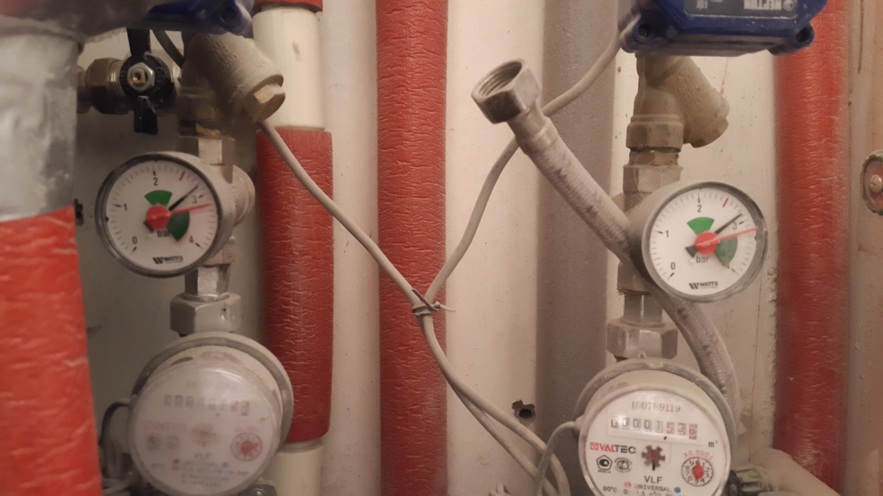

Непрочитанное сообщение mvp1306 » 20 июл 2017, 06:49
Вчера в статике сфоткал
В динамике пока не могу, приборы не подключены.

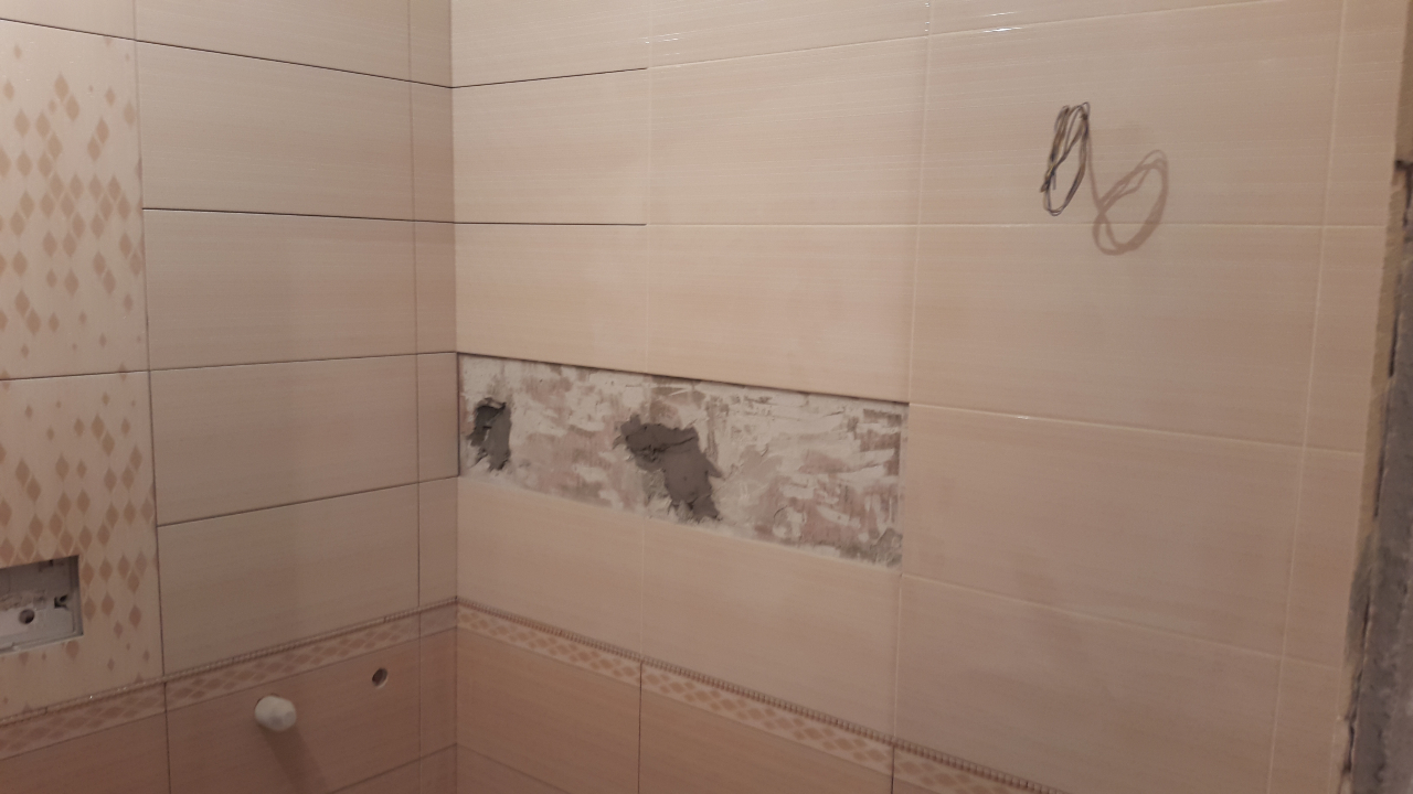

Непрочитанное сообщение mvp1306 » 21 июл 2017, 23:37

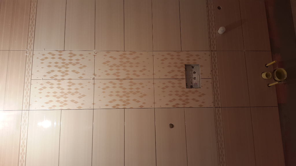

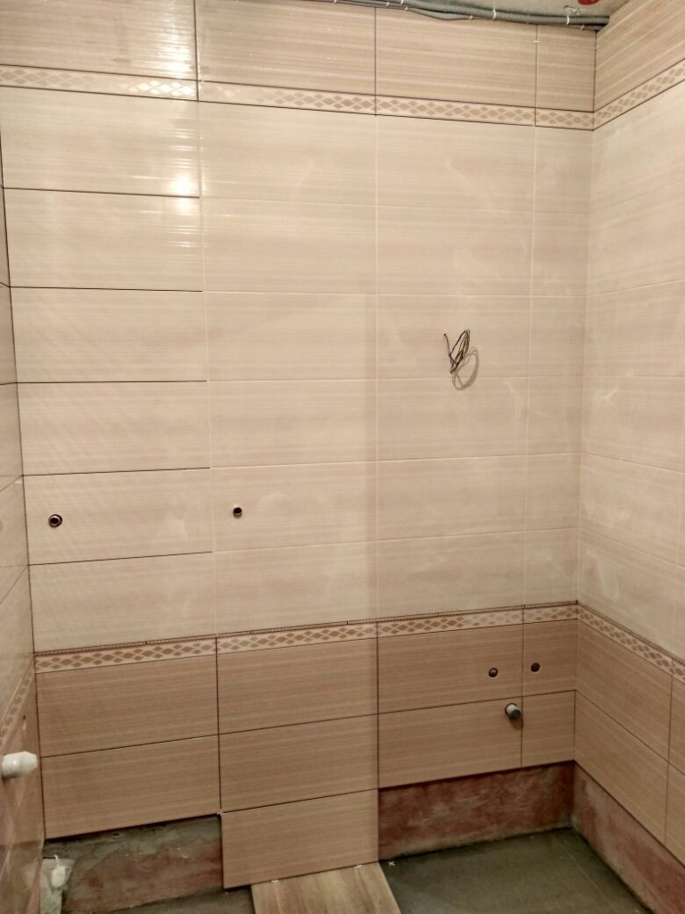

После нанесения гидроизоляции постелили плитку
Да, и декор наконец-то нашёлся

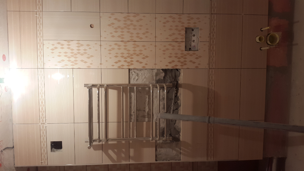

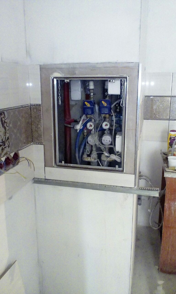

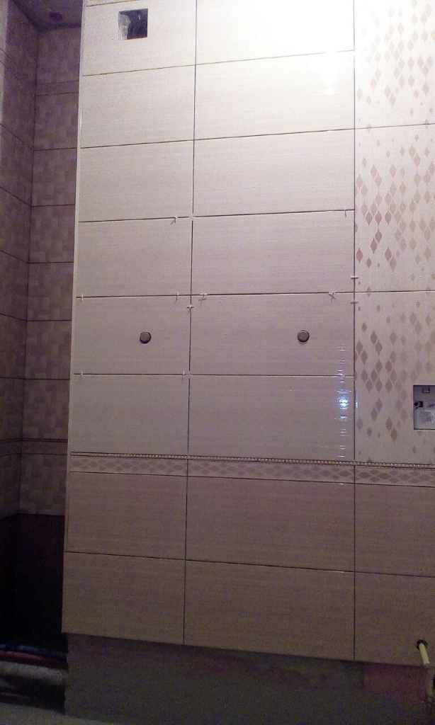

Непрочитанное сообщение mvp1306 » 22 июл 2017, 10:13

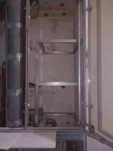

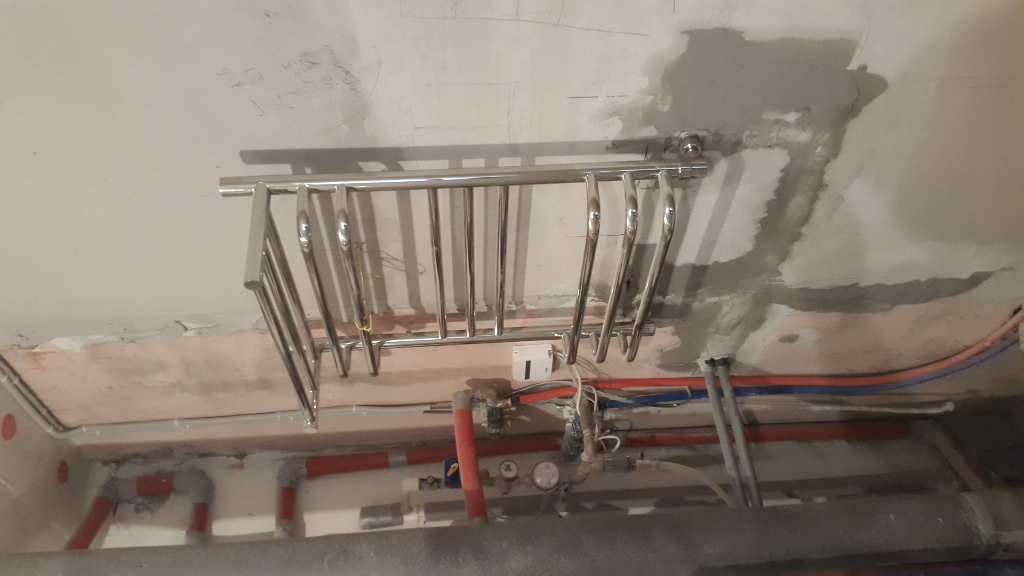

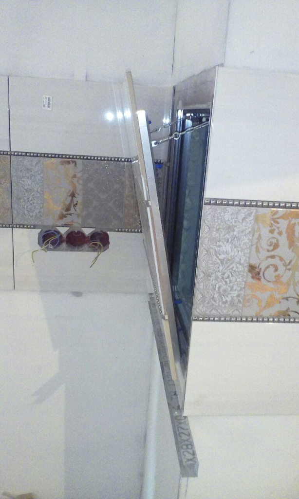

С люком в ванной у меня первоначально вышла осечка. Вернее с полотенчиком. Хотел его разместить справа от люка.
Практический эксперимент показал ошибочность принятого решения :D

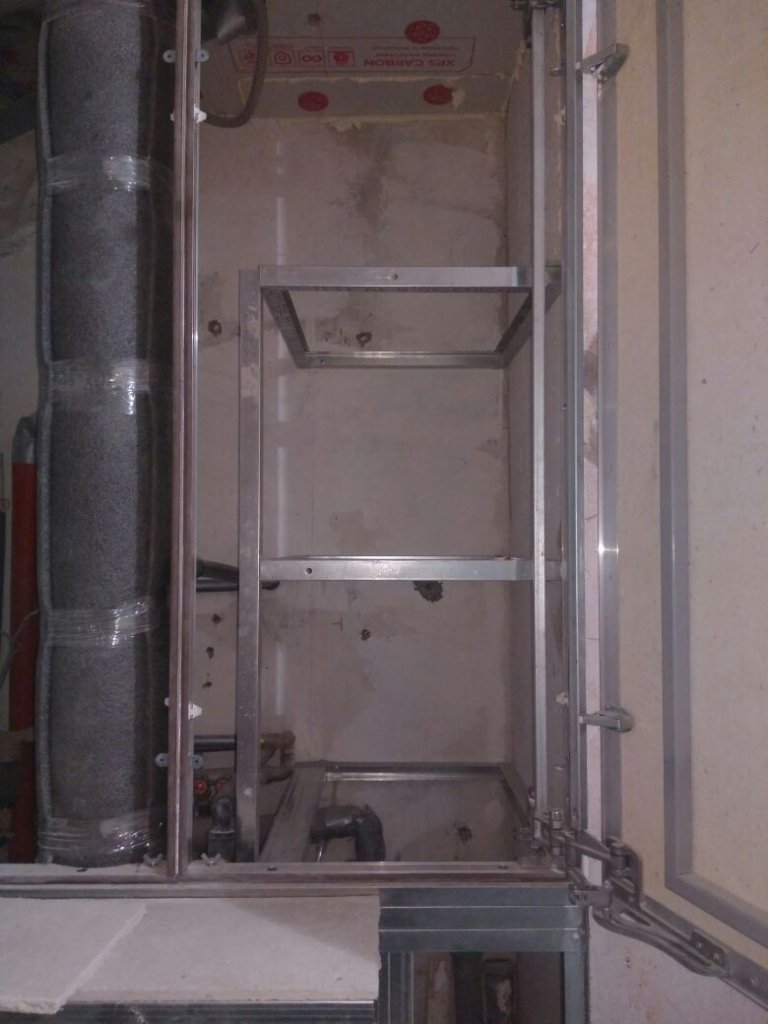

Немного демонтажных работ

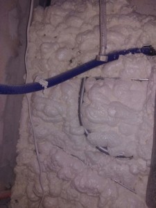

привели к переносу полотенчика влево

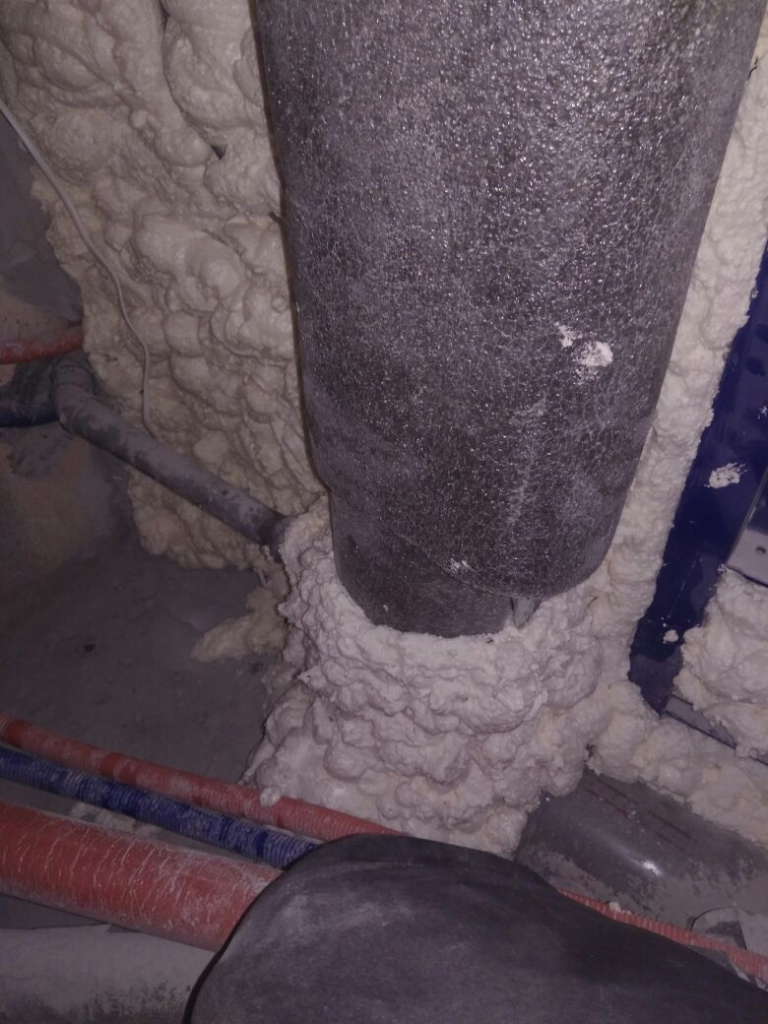

У нас очень шумные канализационные стояки. Многократные обертывания трубы помогли не значительно.
Поэтому просто запенил обратную сторону короба.
Стало намного тише.

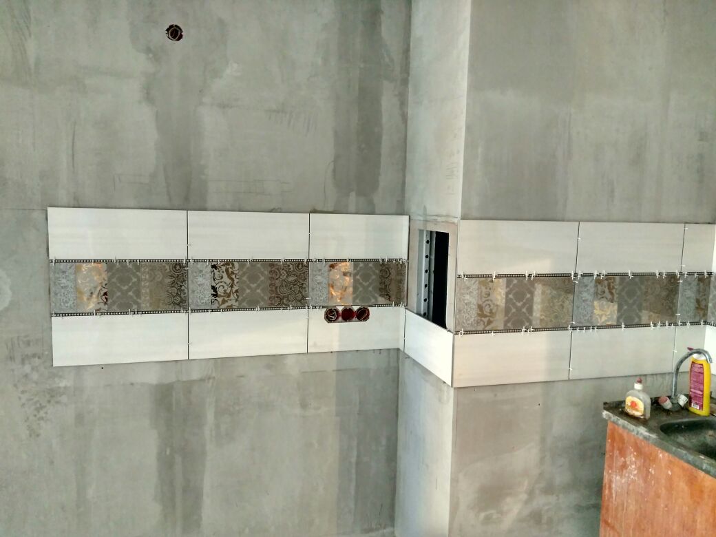

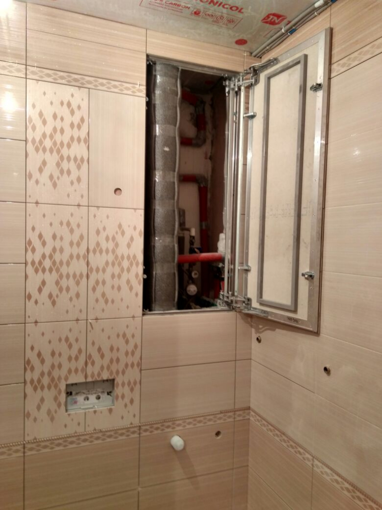

Непрочитанное сообщение mvp1306 » 22 июл 2017, 11:01

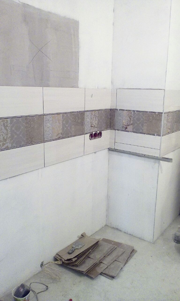

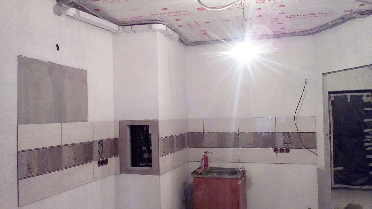

Положили фартук на кухне
и установили люк
Сообщения: 32156
#480
Непрочитанное сообщение Знак » 22 июл 2017, 14:36
QR_BBPOST Поэтому просто запенил обратную сторону короба.
А сток для воды остался ???
Или вы его в другом месте сделали ???
Это про сток воды в случаи залива.
