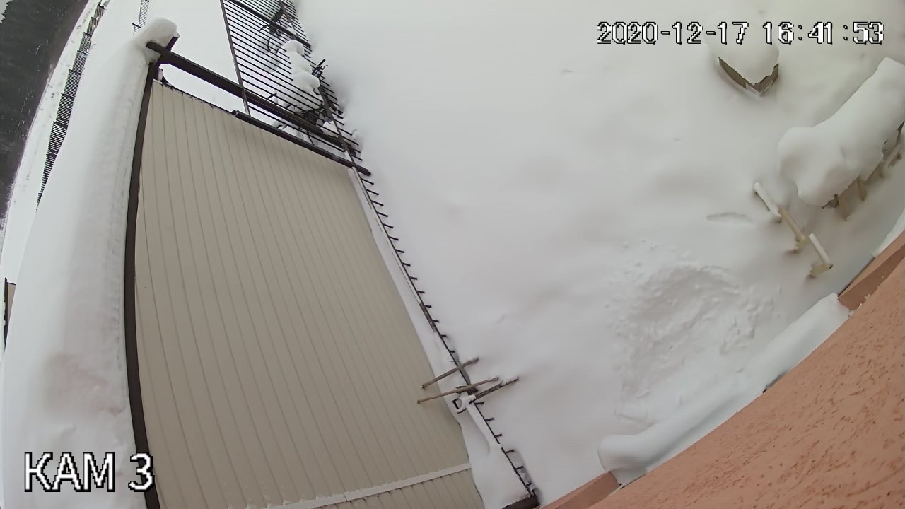

Здравствуйте, уважаемые форумчане.
Вопрос касается пристройки к многоквартирному (блокированному) дому. Точнее сосед пристроил веранду к квартире без согласования и разрешений. Как с этим можно побороться- заставить его все привести в соответстви

QR_BBPOST Вопрос касается пристройки к многоквартирному (блокированному) дому. Точнее сосед пристроил веранду к квартире без согласования и разрешений. Как с этим можно побороться- заставить его все привести в соответстви
Обратиться в ГЖИ, и если пристройка не законна, они обязаны принять меры...
