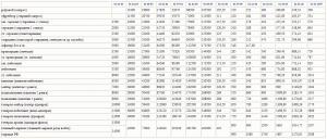

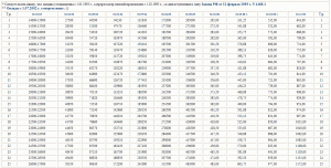

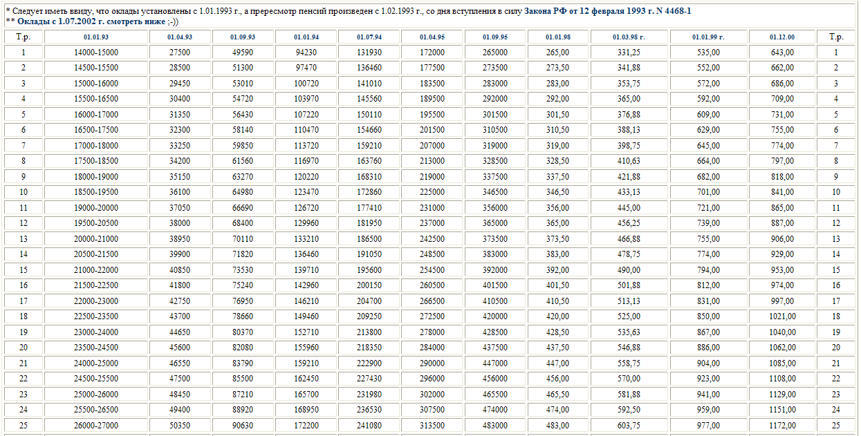

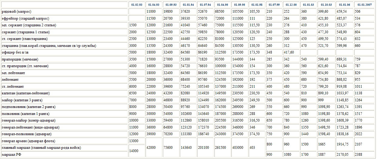

Уважаемые форумчане.Один из моих однополчан просит помощи разобраться:
(копирую текст):уволен в 1997 году по состоянию зоровья.(КОД-059.0436, КОД 330ГАТ А.8382.330.9010003.332129.83.036.554.22.7200.11.11.) Подскажите пожалуйста, что означает сей набор цифИрь. Оклад ПРИ УВОЛЬНЕНИИ по данным расчётной книжки 301500, что соответствует 5 тарифному разряду, а пенсион почему то считали всю пенсионную жизнь по 4 ?? Каким НПА опредлеяется первичное назначение тарифного разряда в соответсвтии с занимаемой на дату увольнения должностью? Сравнительный анализ проведён Согласно данным прилагаемых таблиц ( скачано с закрытого форума"ВОЕНПЕНСЫ-НАС ИМЕЮТ")
В данных таблицах ( к сожалению данные только до 2000 года) очень интересуют НПА :
1. об основаниях: 1. Определения тарифного разряда при назначении пенсии
2.об изменения должностных окладов с 01.09.95; 01.01.98; 01.01.99; 01.12.00; вплоть до 2012 года
Заранее признательны существенным разъяснениям
ПП 941:
9. В денежное довольствие, учитываемое при исчислении пенсий в порядке, предусмотренном пунктом 8 настоящего Постановления, включать:
а) уволенным с военной службы военнослужащим (кроме указанных в подпунктах "в", "г" и "д" настоящего пункта) - оклад по последней штатной должности (с учетом абзаца второго настоящего подпункта), оклад по воинскому званию, присвоенному ко дню увольнения, и ежемесячную надбавку за выслугу лет к окладу месячного денежного содержания военнослужащего, исчисленную из этих окладов.
