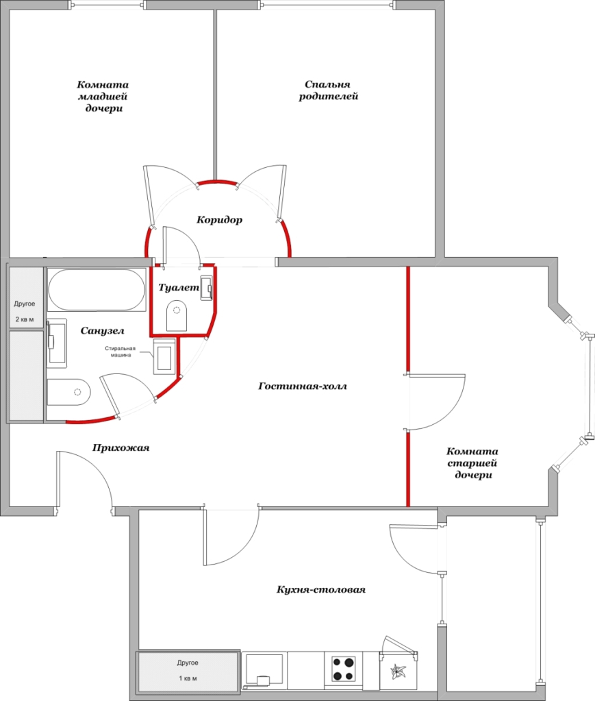

Непрочитанное сообщение Tamer » 28 янв 2013, 17:02
З.Ы. несущие стены рушить предполагаете? М...да...
Несущие выделены зелным - не затрагиваются.

Непрочитанное сообщение Сергей Катин » 28 янв 2013, 16:40
Возник такой вариант перепланировки трёшки в "башне" И-155Нб, как вам?
:shock:
вот что от безделья бывает ...
Не по существу базар
-несколько грубо, за то точно.
М...да...

Непрочитанное сообщение Tamer » 28 янв 2013, 16:12
двери должны открываться в холл, не должно быть пересечений траекторий движения. Углы поворота классно смотрятся, но работа дюже дорогая, если уж невмоготу хочется, то посоветую сделать 135 градусов
Кое-где хотелось применить сдвижные двери. Повороты тоже первоначально рисовались в 135, но здесь уж захотелось "красивостей".
А второй туалет - это один из определяющих факторов начала всех работ (больше его запихнуть практически некуда) и делается он как раз для дочери (случается такое).

Непрочитанное сообщение Tamer » 28 янв 2013, 15:23
неплохой план, только несколько замечаний
Так не гениальность и не претендуем.
Скажем так - концепт.
А переделок конкретно таких квартир слёту найти не удалось, поэтому идеи суммировались отовсюду понемногу.

Непрочитанное сообщение неМАРШАЛ » 28 янв 2013, 13:42
Tamer,
неплохой план, только несколько замечаний: двери должны открываться в холл, не должно быть пересечений траекторий движения и вероятности получения удара дверью при выходе с другого помещения(это из туалета и комнаты дочери). Углы поворота классно смотрятся, но работа дюже дорогая, если уж невмоготу хочется, то посоветую сделать 135 градусов(распиловка материалов и работа проще, а значит меньше вероятность "косяков"меньше), а вообще лучше посмотреть сайты с готовыми переланировками там учитываются (в большинстве случаев) расстояния на мебель, комфортность перемещения и длину-ширину стойматериалов. По поводу длины-ширины стр.мат.: мы купили готовую дачу, а там ширина комнаты 4,3 метра, а линолеум мах ширина 4 метра, поэтому либо со швом посередине покупать, либо 2 длины широкого и потом ломать голову куда пристроить оставшийся. из-за этих 30 см у нас головняк ещё тот!

Непрочитанное сообщение Tamer » 28 янв 2013, 10:57
Добавлено спустя 2 минуты 1 секунду:
Не судите слишком строго - я всё же не дизайнер.
