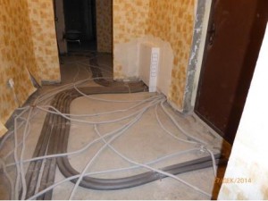

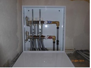

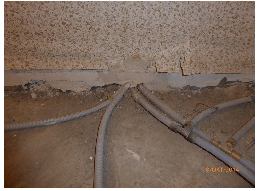

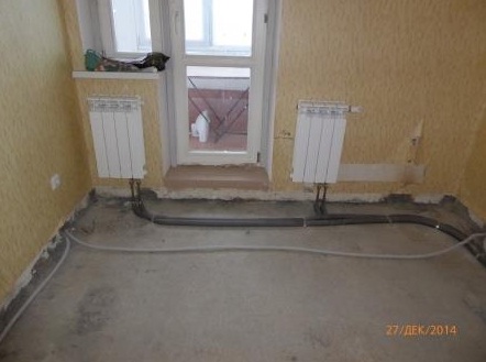

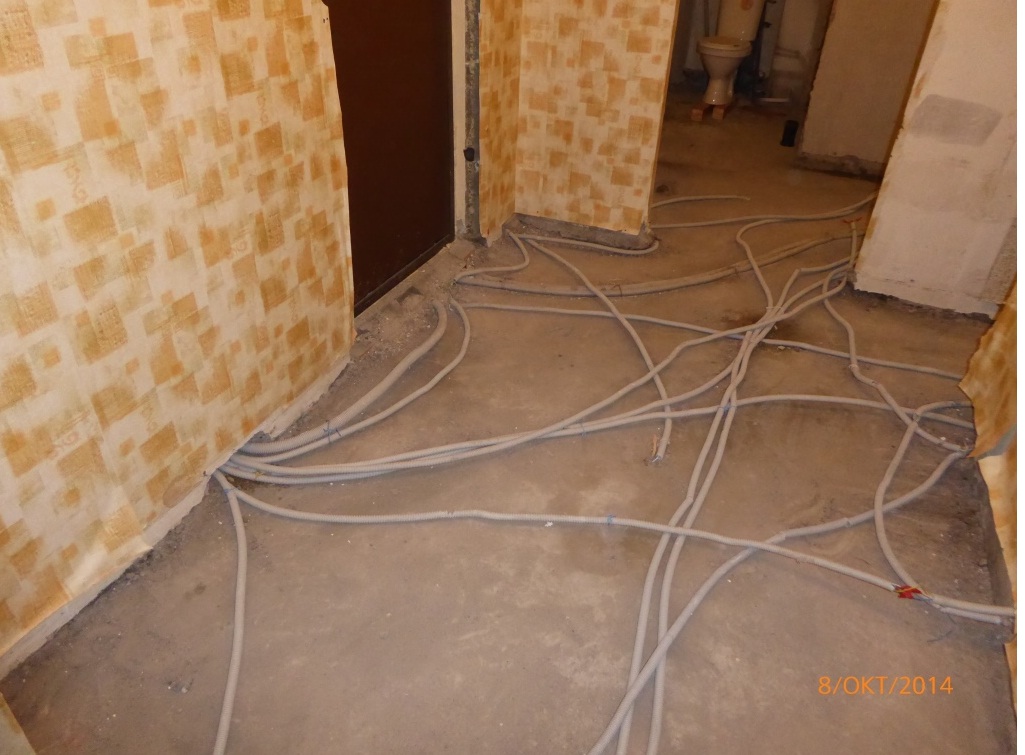

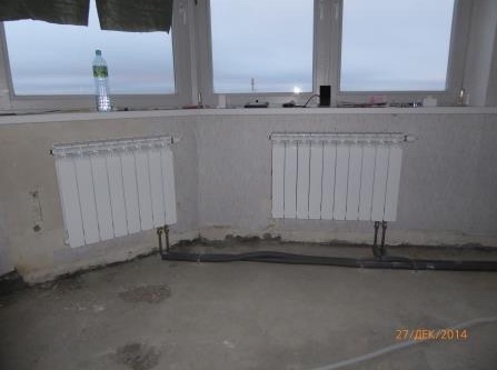

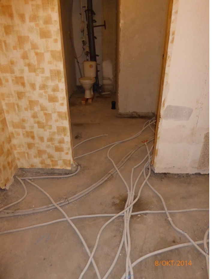

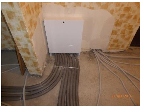

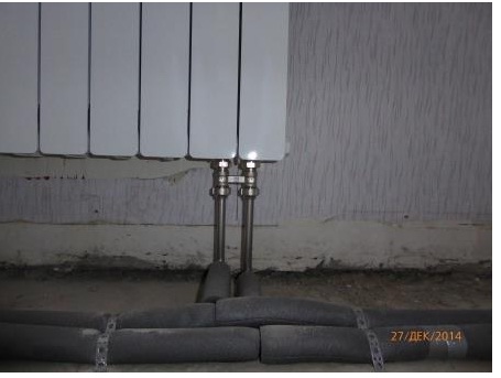

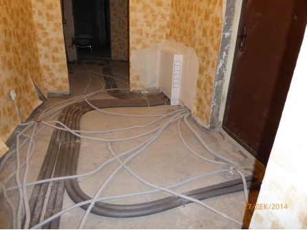

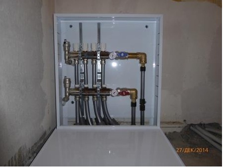

Абсолютно согласен с указанным Вами! Понятно, что Вы еще не делали, но приняли решение проверить. Тоже хотелось бы проверить, но как без снятия стяжки можно сказать достоверно, большая там задница, средней упитанности или ну нормальная такая, но задница?...Достоверно убедиться можно только сняв стяжку и полностью обнажив трубы отопления. Далее - если мы взрываем стяжку, то с вероятностью, близкой к 146% эксперт-специалист скажет, что надо все менять....Отсюда вывод: если снимаем стяжку-то меняем систему отопления наверняка, если не снимаем - то заключение эксперта будет сделано "вслепую" без снятия стяжки, на основании показаний тепловизора или как он там называется, а значит вероятность того, что "пороховая бочка" рванет, возрастает до степени абсолютной неизбежности. Очень большая просьба поделиться результатами проверки. Я пока не решился взрывать.... На всякий случай прикрепляю фото с форума Молжаниново, посвященное этой же тематике, до снятия стяжки и после. ИЧСХ, данные рассуждения это тоже ИМХО)))
abbat
Сообщения: 636
Ремонты на Б.Очаковской
#137
Непрочитанное сообщение abbat » 29 янв 2016, 20:19
[ref]Galan05[/ref], конечно поделюсь... когда эти... :evil: :evil: :evil: примут 3-й корпус и начнут заселение.
Посмотрел на фото.... какой же УРОД проектировал эти дома и какой же УРОД реализовывал эти проекты??? :twisted:

[ref]Galan05[/ref], конечно поделюсь... когда эти... :evil: примут 3-й корпус и начнут заселение.
Вот-вот!!! :twisted: А теперь прикиньте, во сколько влетит убрать ВСЮ стяжку по квартире, заменить порно-отопление и выложить новую стяжку... Плюс стены до ума довести и....ремонт квартиры закончен на этом этапе в связи с полным истощением бюджета, выделенного на его осуществление :o Конечно на пол пути я не остановлюсь, доведу до ума все, чего бы не стоило. Просто хочется узнать, как другие БОчковчане относятся к этим "нюансам")))

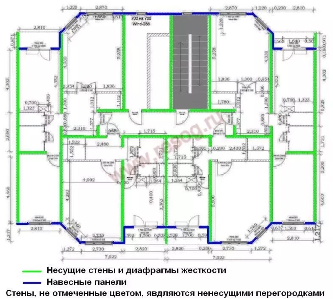

QR_BBPOST Она не несущая.
В панельном доме практически все стены несущие, несущие стены так же определяются и по толщине, кроме того есть запреты и ограничения по серии домов, так что лучше всего начать с бесплатной консультации в жилищной инспекции (МФЦ если есть...). Им необходимо сказать серию дома, и что хотите сделать...
Стена навесная. Допускается убрать проем, но надо установить двери на балкон для поддержания тепла. Проект надо составить, фирма мозайка берет все на себя, естественно за вознаграждение. Проем в несущей стене наверное не согласуют. Ждем от них вестей. Остальные перегородки можно сносить, увеличить зал и убрать кладовую.

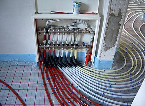

Чтобы сделать систему отопления теплый пол и выкинуть радиаторы из квартиры совсем в наших домах необходимо:
1. установить приборы учета тепла.
2. установить теплообменник для забора тепла из системы и насос для регулировки давления
это выглядит примерно так
http://uniteplo.ru/files/imagecache/pro ... 1060fp.jpg
3. оформить страховой полис (это надо делать в любом случае, хоть будете устанавливать теплый пол - хоть не будете)
4. оформить разрешение в соответствующем органе (это самое сложное)
стоит все это недешево.
