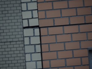

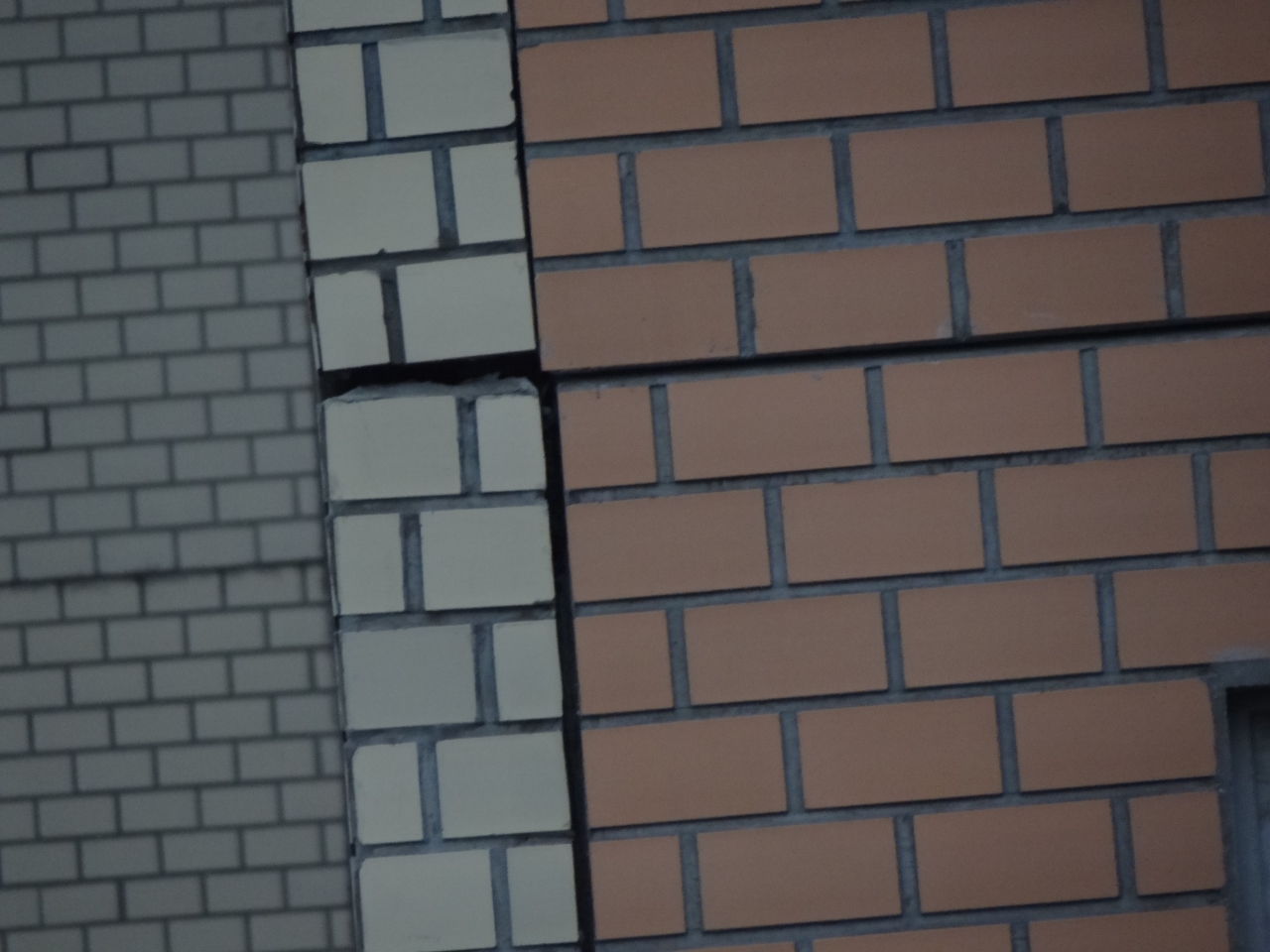

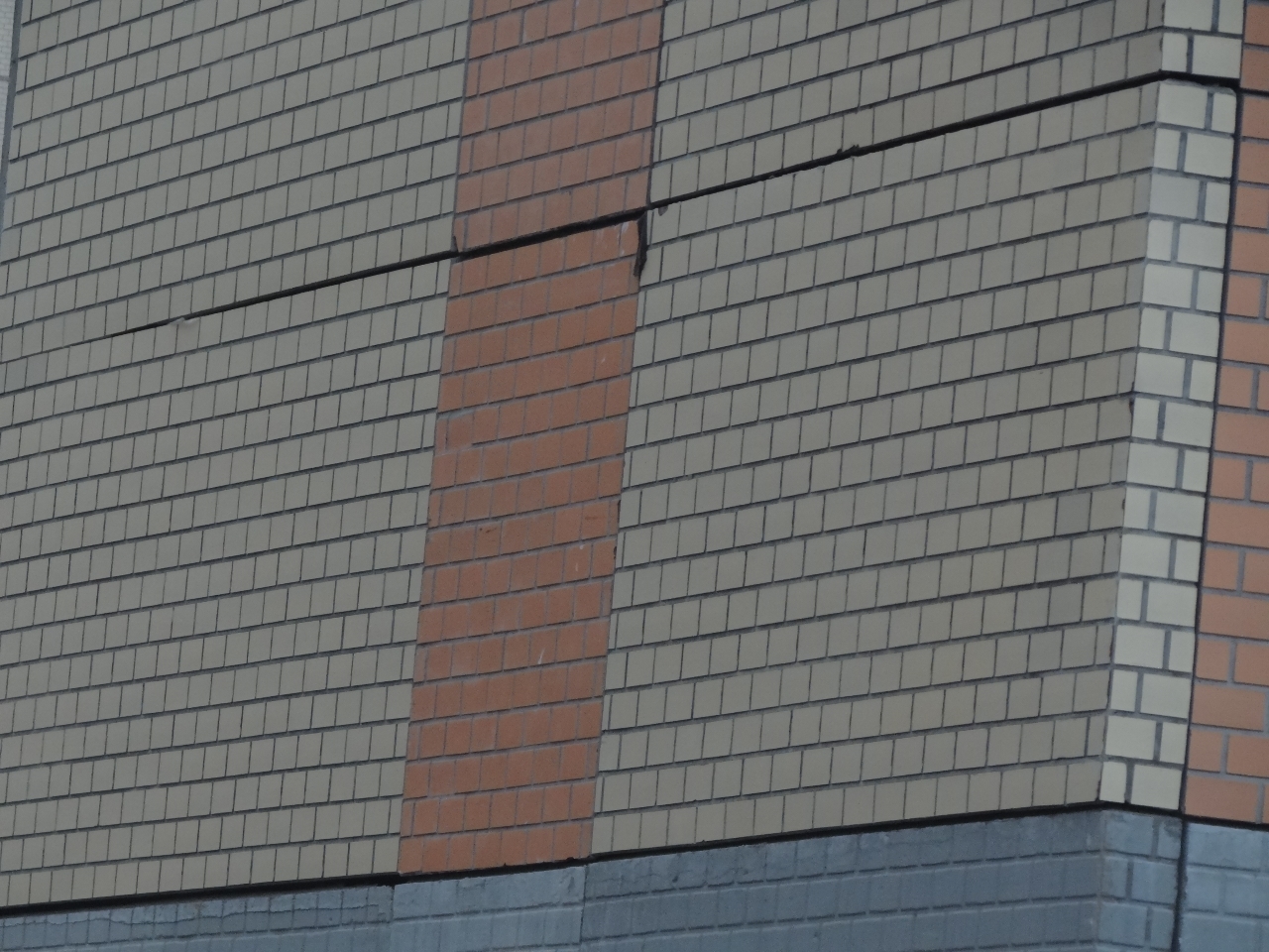

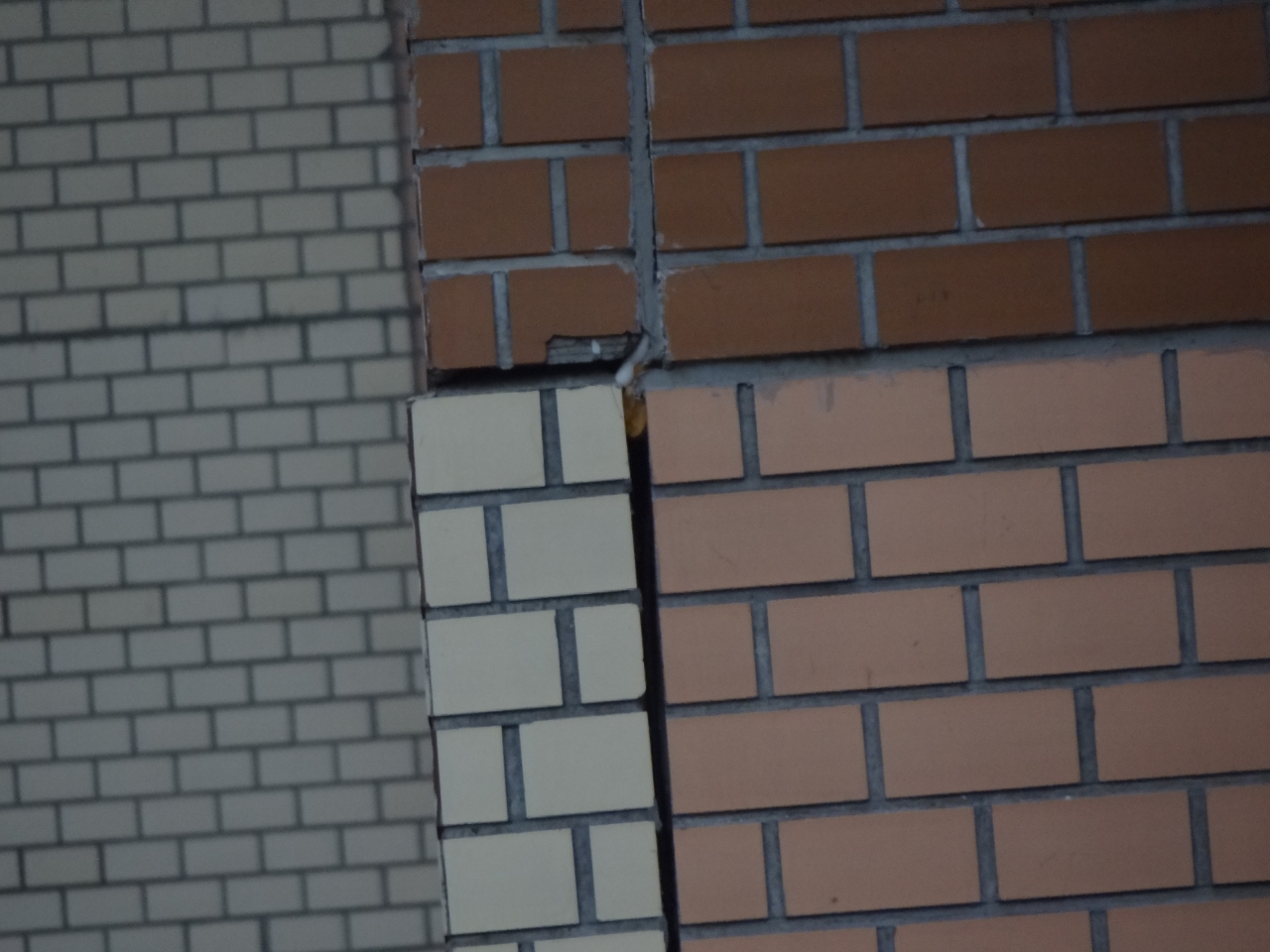

к. 24 этаж 3,4 этаж.
Тому кто из наших будет посещать объект с представителями ГУОВ и ОБОРОНСТРОЙ на заметку.
Как думаете такое допустимо?)

[ref]Лейтенант_77[/ref], вы что нибудь узнали? Ездили швы фотографировать?
Главное чьи это квартиры и им проверить при приемке, чтоб эти швы заизолировали и заделали, а перекосам увы уже никто и ничего не сделает. Это Вам не церковная кладка и наверное пьяная смена хорошо выставила уровень.
Отправлено спустя 5 минут 7 секунд:
Уж если они умудрились панель перепутать на одном из домов, то перекос попустили элементарно. А ещё могут сказать - фундамент дал усадку и так вот вышло.
Мы бы конечно хотели, чтоб все было ровненько но увы так не бывает.

Непрочитанное сообщение Лейтенант_77 » 13 ноя 2015, 16:41
СНиП 3.03.01-87
УСТАНОВКА ПАНЕЛЕЙ СТЕН
3.25.Установку панелей наружных и внутренних стен следует производить, опирая их на выверенные относительно монтажного горизонта маяки. Прочность материала, из которого изготовляют маяки, не должна быть выше установленной проектом прочности на сжатие раствора, применяемого для устройства постели.
Отклонения отметок маяков относительно монтажного горизонта не должны превышать ± 5 мм. При отсутствии в проекте специальных указаний толщина маяков должна составлять 10-30 мм. Между торцом панели после ее выверки и растворной постелью не должно быть щелей.
3.26.Выверку панелей наружных стен однорядной разрезки следует производить:
в плоскости стены - совмещая осевую риску панели в уровне низа с ориентирной риской на перекрытии, вынесенной от разбивочной оси. При наличии в стыках панелей зон компенсации накопленных погрешностей (при стыковании панелей внахлест в местах устройства лоджий, эркеров и других выступающих или западающих частей здания) выверку можно производить по шаблонам, фиксирующим проектный размер шва между панелями;
из плоскости стены -совмещая нижнюю грань панели с установочными рисками на перекрытии, вынесенным и от разбивочных осей;
в вертикальной плоскости -выверяя внутреннюю грань панели относительно вертикали.
3.27.Установку поясных панелей наружных стен каркасных зданий следует производить:
в плоскости стены -симметрично относительно оси пролета между колоннами путем выравнивания расстояний между торцами панели и рисками осей колонн в уровне установки панели;
из плоскости стены: в уровне низа панели - совмещая нижнюю внутреннюю грань устанавливаемой панели с гранью нижестоящей панели; в уровне верха панели - совмещая (с помощью шаблона) грань панели с риской оси или гранью колонны;
3.28.Выверку простеночных панелей наружных стен каркасных зданий следует производить:
в плоскости стены - совмещая риску оси низа устанавливаемой панели с ориентирной риской, нанесенной на поясной панели;
из плоскости стены -совмещая внутреннюю грань устанавливаемой панели с гранью нижестоящей панели;
в вертикальной плоскости -выверяя внутреннюю и торцевую грани панели относительно вертикали.
__________________________________________________________________________________________________
"Увы никто не сделает"
В местах перекоса будет максимальная нагрузка что приведет сначала к трещинам а потом и к деформированию панелей.
Пусть сейчас обратят внимание и проведут оценку, измерят отклонения, толщину швов.
Если я ошибаюсь, поправьте. Выводы делаю по СНИПам и фото которые выкладывал ранее.

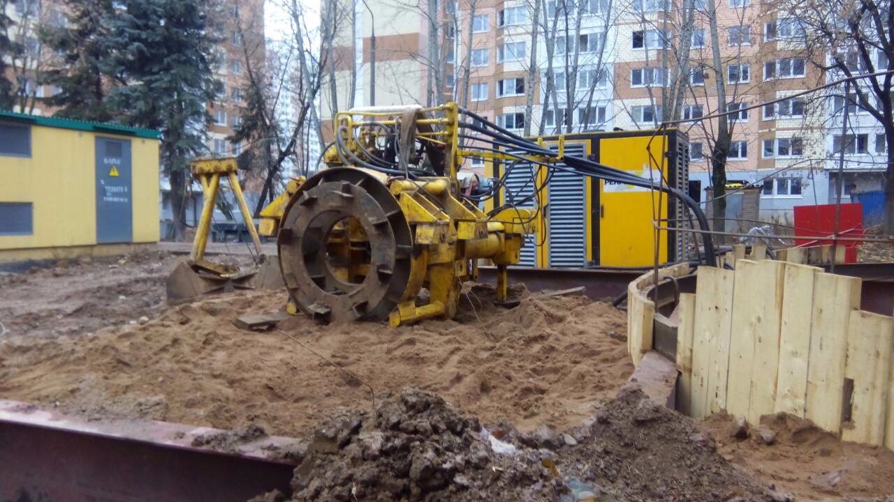

Непрочитанное сообщение ysergey » 13 ноя 2015, 19:49
Я вчера после ХОРошевки заскочил. У поликлиники начали давить тридцатку. Сам объект смотрел только из за забора. Грязно очень, заходить не стал. Еще показалось, что в сторону 19-го проходку закончили, так как "голова" была вытащена и лежала рядом с колодцем.
