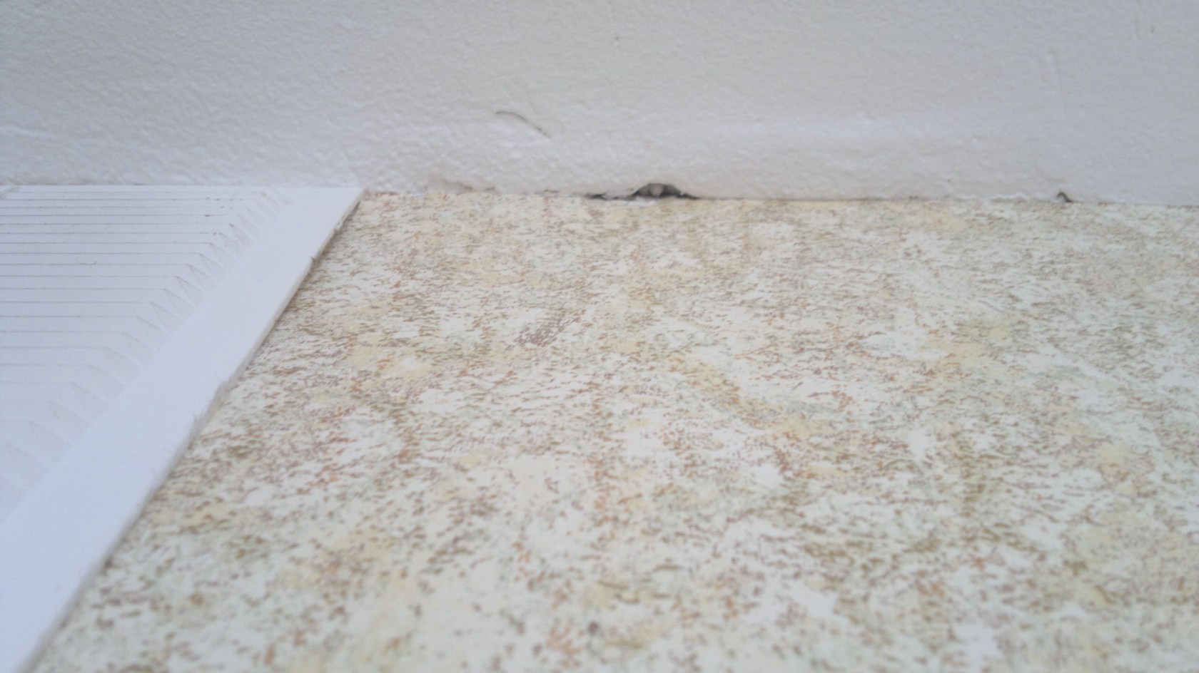

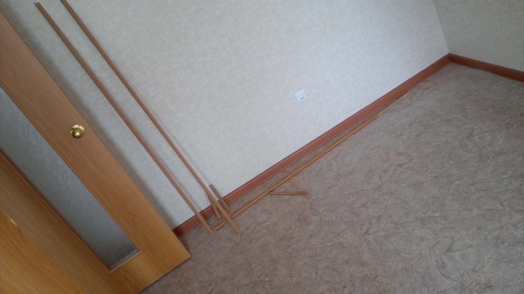

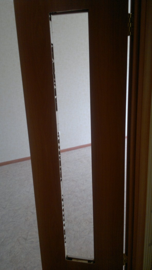

В общем малость расстроили.
Весной смотрели квартиру...всё было на месте.
Сейчас сын пришел принимать...и обмер. Проводили телевидение и кабель интернета...заодно ушло стекло с двери в большую комнату...
главное на рейки не позарились...

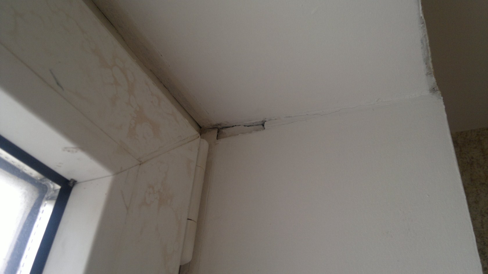

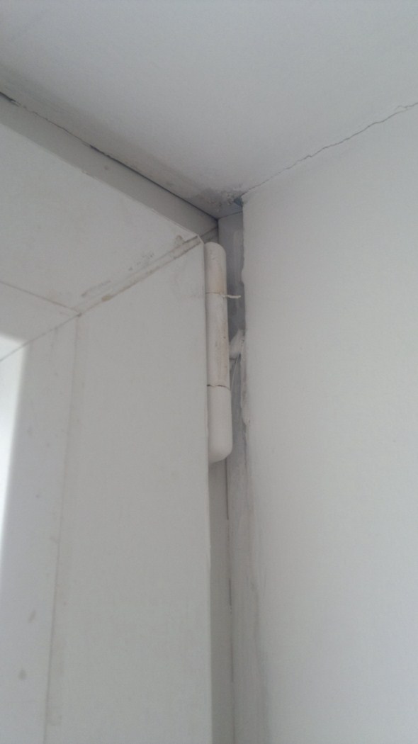

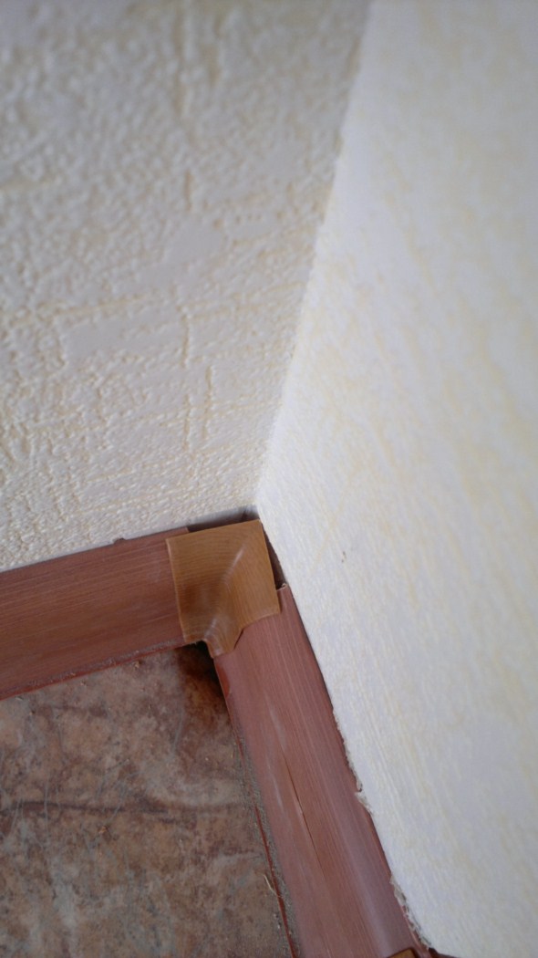

Палыч (smirnov)
#192
Непрочитанное сообщение Палыч (smirnov) » 07 сен 2012, 20:11
Ну и по мелочам...
Палыч (smirnov)
#193
Непрочитанное сообщение Палыч (smirnov) » 07 сен 2012, 20:13
Разговаривал со сватом, он собственно и нашел все эти дырки, вода почти не идет в малом туалете....и мусора на пару дней грязь вывозить...
Вроде бы мелочь...у других вообще всё разбито, но неприятно. :oops:
