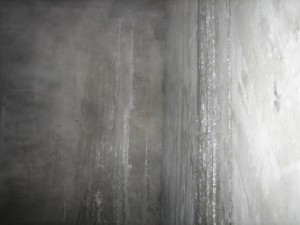

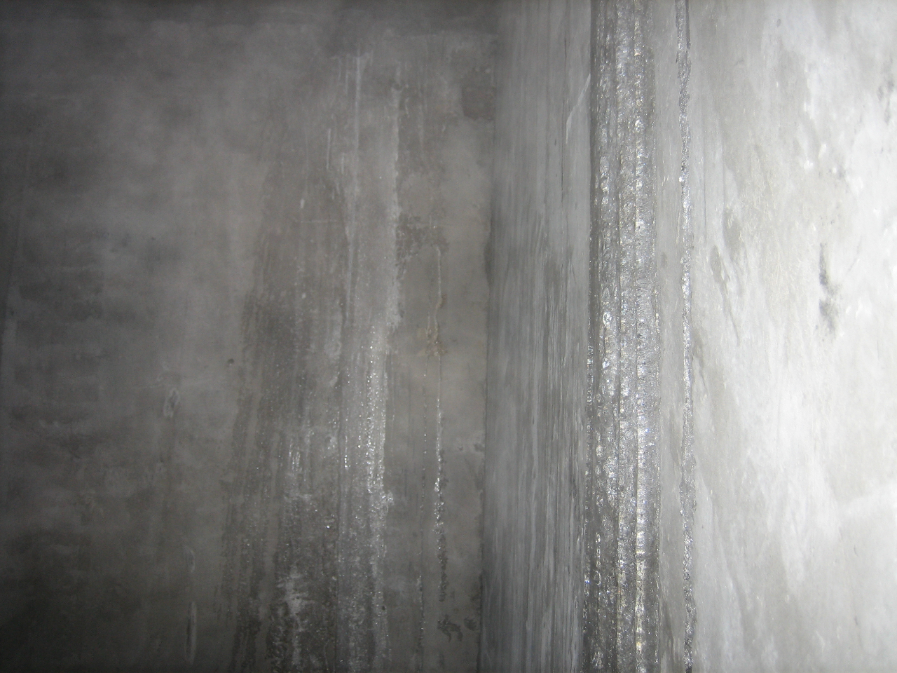

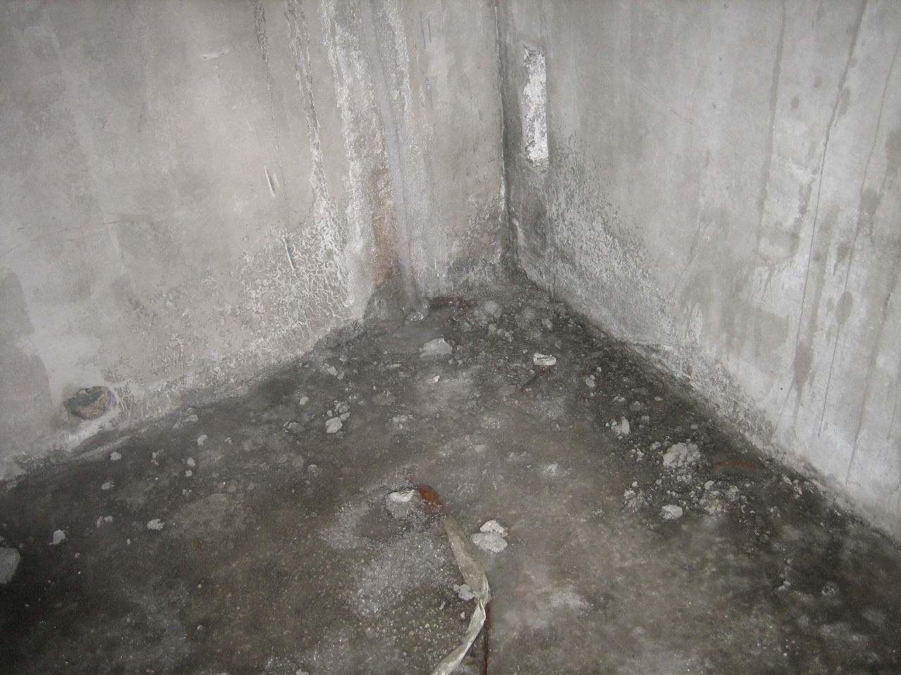

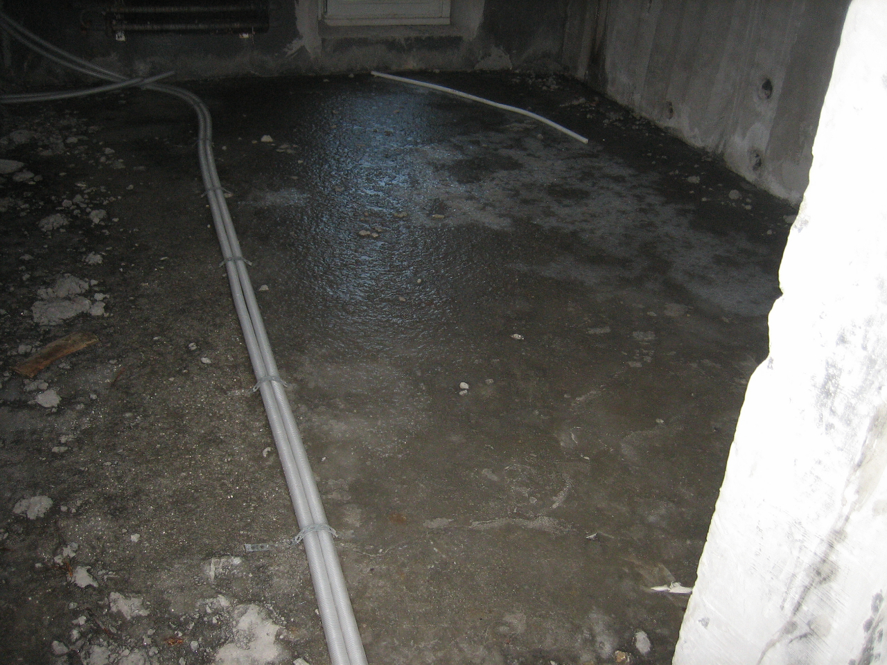

Непрочитанное сообщение Nicolai » 27 фев 2016, 23:06

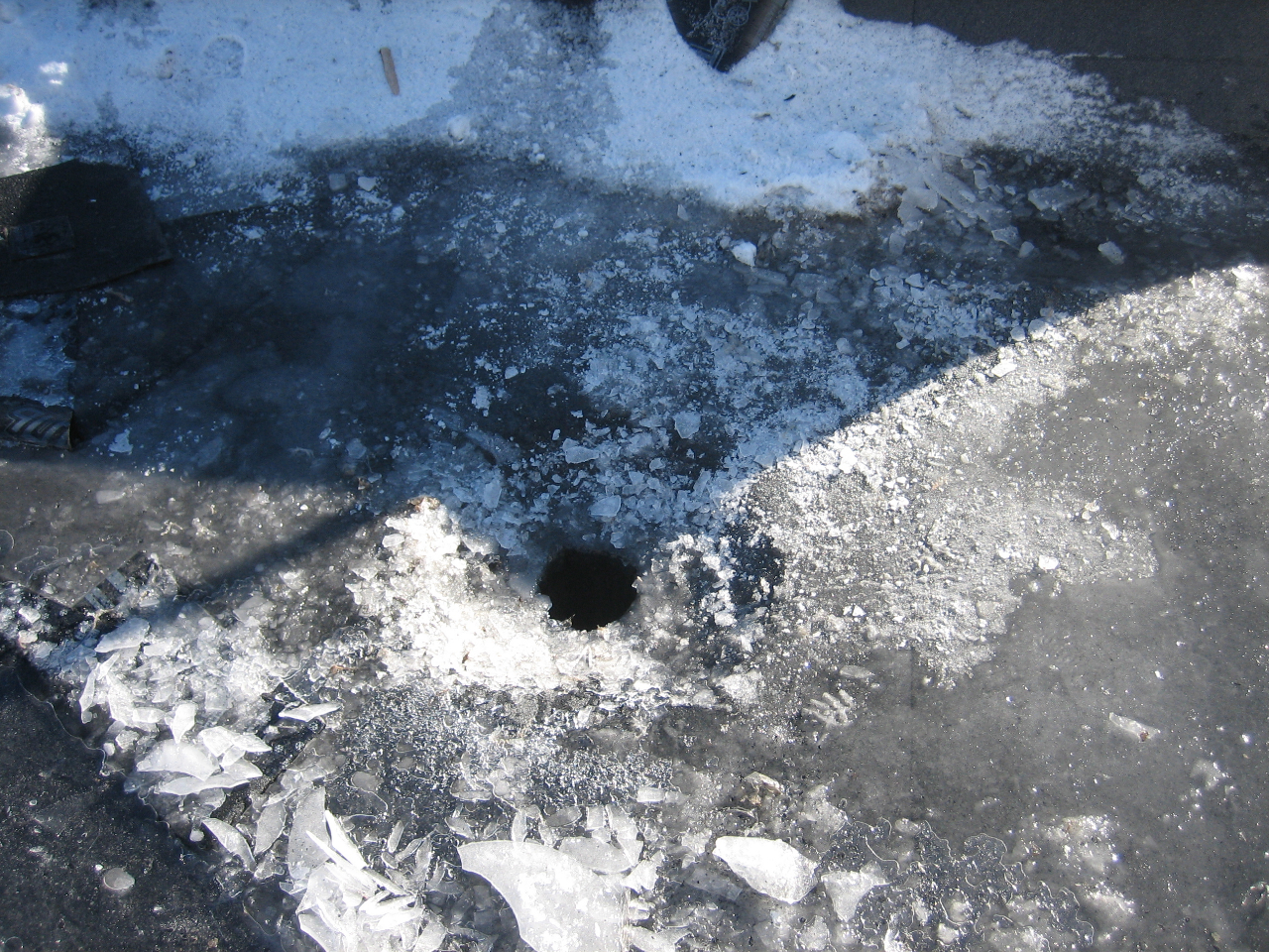

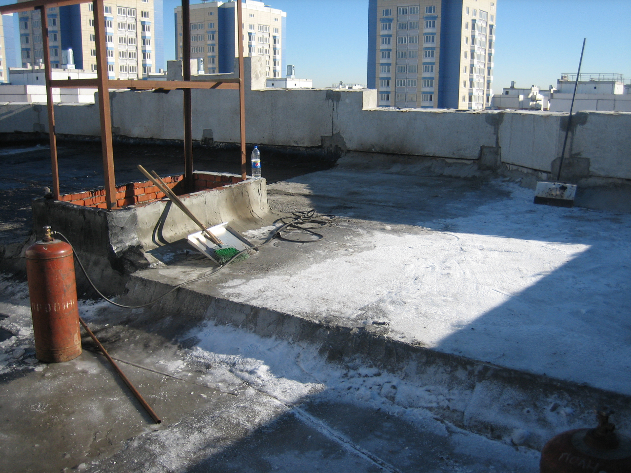

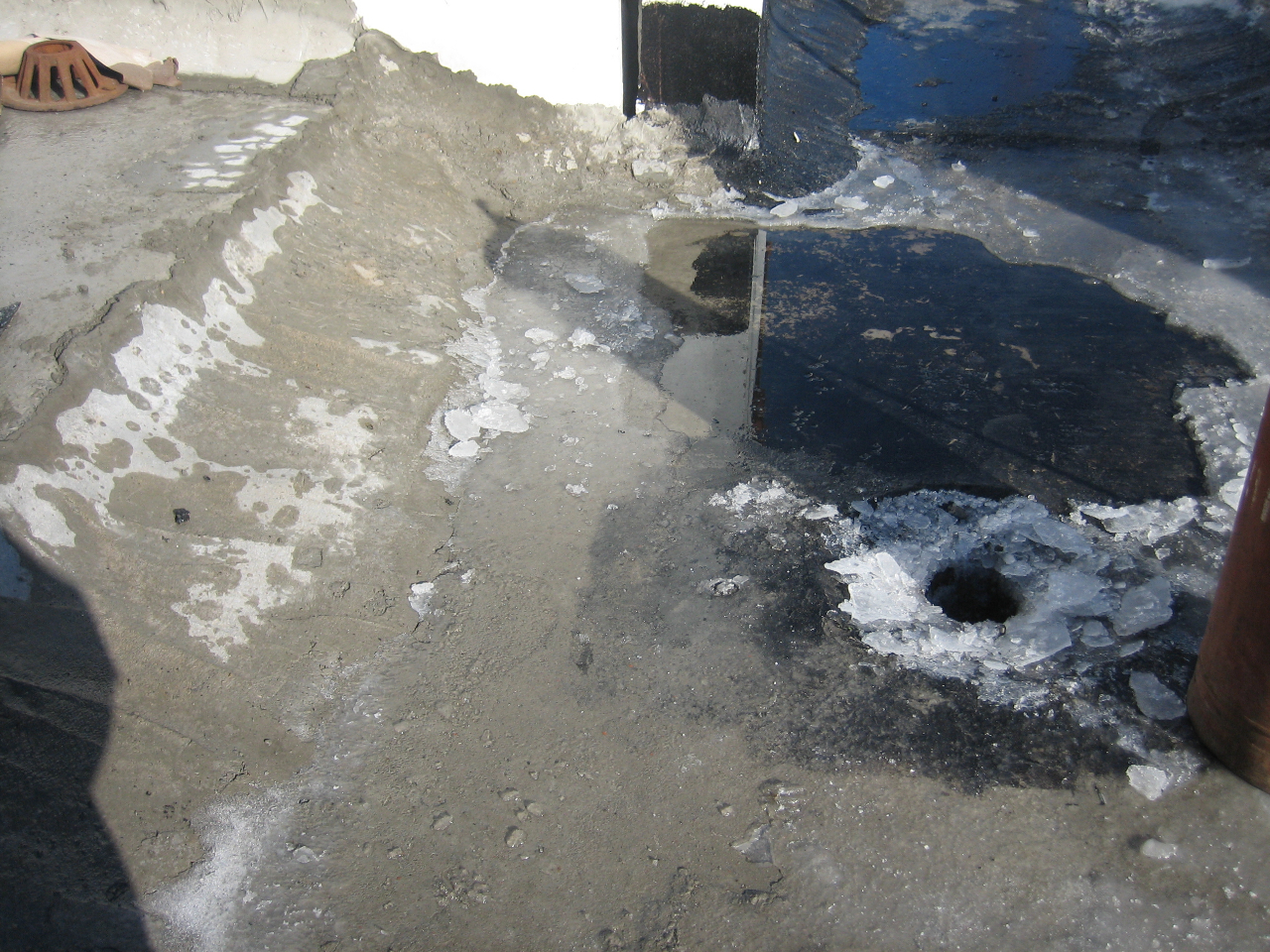

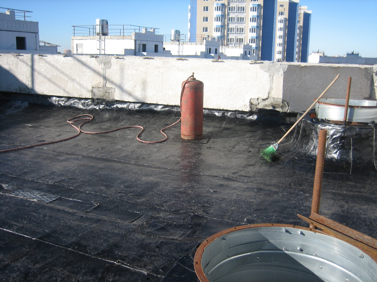

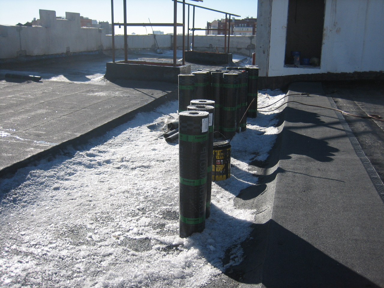

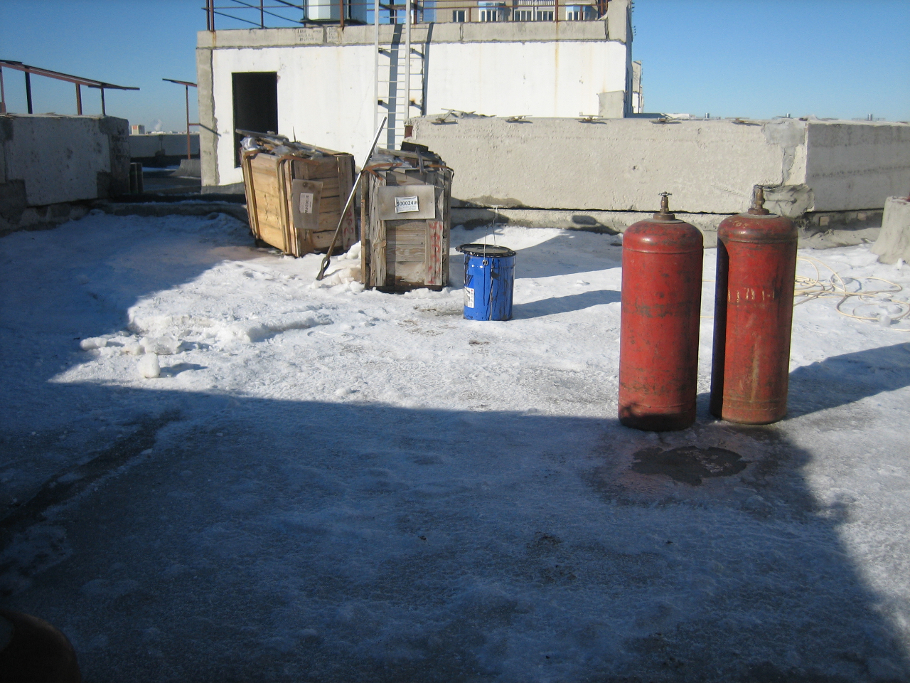

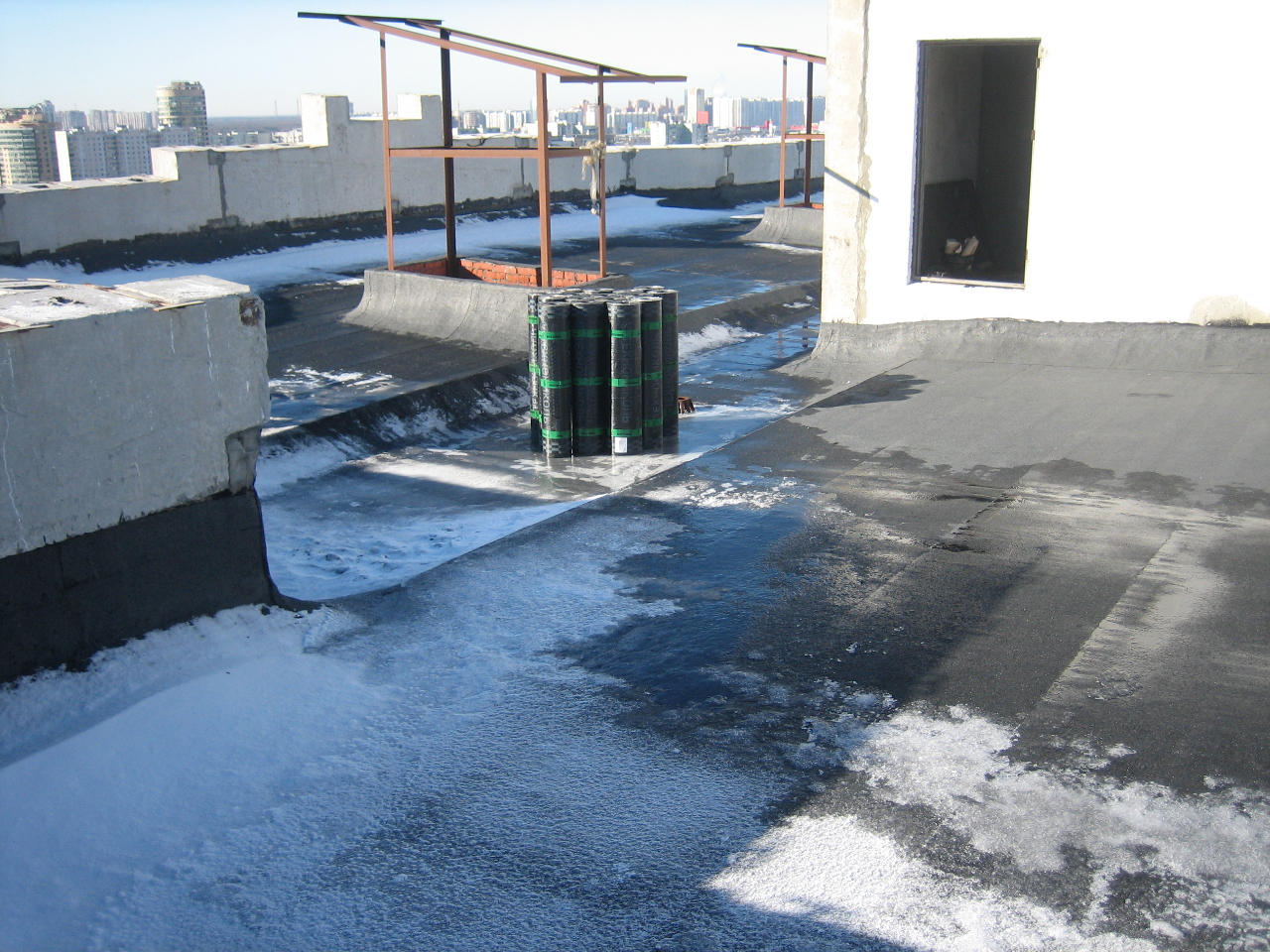

Фото кровли 24 корпуса по состоянию на 18 февраля.
Может это новая технология класть рубероид на влажную крышу.
Думаю что в своем частном доме никто из строителей и чиновников
такими новыми технологиями не пользуется
Отправлено спустя 6 минут 11 секунд:
Квартира 24 корпуса 2-й подъезд 19 этаж
такими новыми технологиями не пользуется...
Лунки во льду это "ливневка"?! :oops: Пропан зачем?!( греют, закачивают)

Непрочитанное сообщение Nicolai » 27 фев 2016, 23:37
Лунки - это ливневка. Ледорубом разбивают лед, крупные осколки сбрасывают с крыши, затем газом растапливают, поверхностно сушат крышу и затем кладут рубероид. Качество такой работы видно на ветке "Хорошевское шоссе"
#20904
Непрочитанное сообщение ysergey » 27 фев 2016, 23:54
Не знаю как правильно нужно класть мягкую кровлю, но все обнаруженные потопы пока именно из за ливневки. Ее трубы разрывает, вода (вся вода с крыши, много воды) попадает на техэтаж. Далее разумеется опускается ниже, чаще всего по стенке вентиляционного короба на кухне и в санузле, так же течет по полостям на площадке. Подобное явление наблюдаем уже не первый раз, и Хорошевка тут не первенец, а влияние мягкой кровли тут не велико.

Непрочитанное сообщение Адамов » 28 фев 2016, 07:54
QR_BBPOST Ледорубом разбивают лед, крупные осколки сбрасывают с крыши, затем газом растапливают, поверхностно сушат крышу и затем кладут рубероид.
Дебилы! Других слов - НЕТ!

Непрочитанное сообщение bahus » 28 фев 2016, 08:55
QR_BBPOST Фото кровли 24 корпуса по состоянию на 18 февраля.
По проекту на всех наших домах покрытие крыши безрулонное с влагоустойчивым полимерным покрытием. Сомневаюсь, что именно так оно выглядит :evil: и здесь проводится мастер класс по укладке :scare3: . Видимо руководство посчитало затраты и выбрало наиболее подходящий финансово материал и использует апробированную методику. До лета возможно продержится, а там уже и сдача. :drink:
