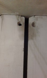

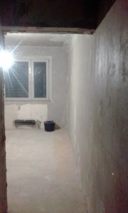

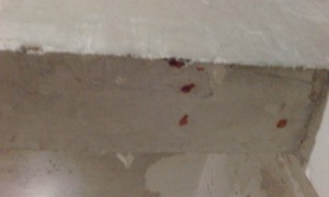

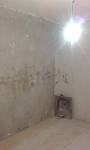

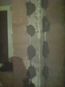

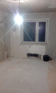

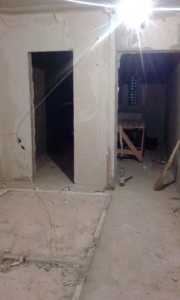

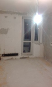

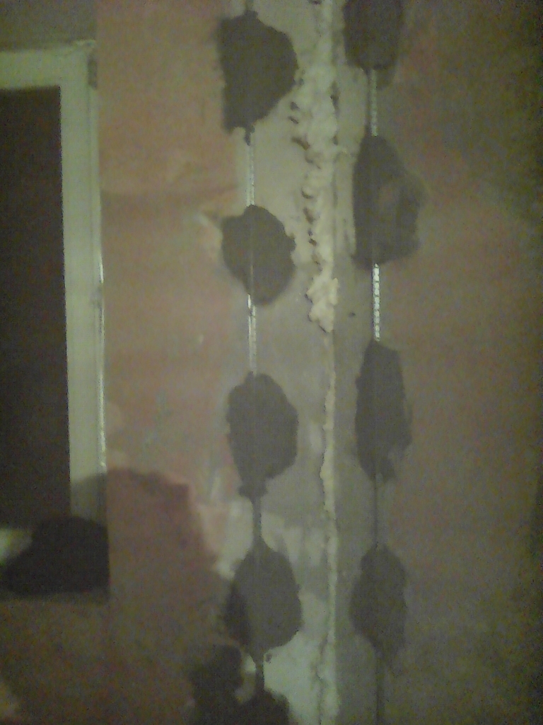

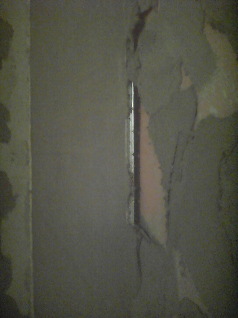

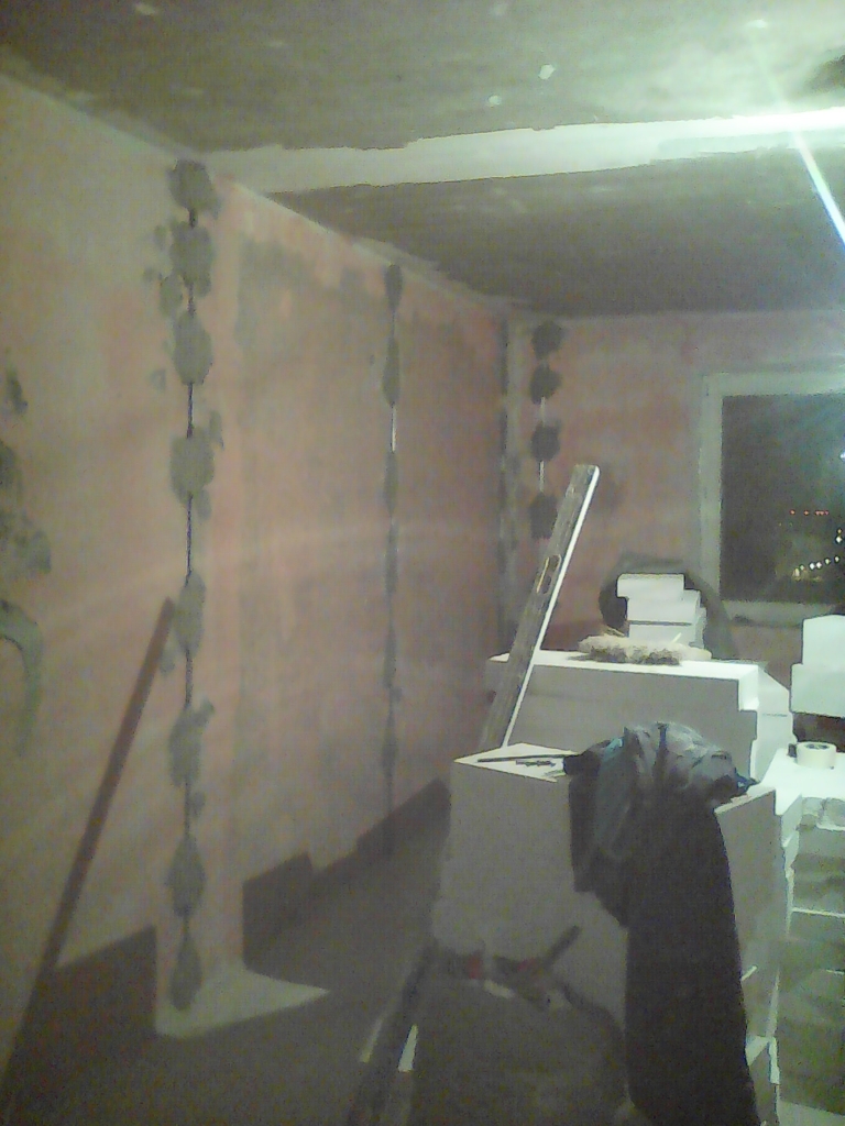

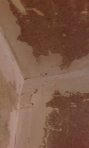

Нас часто спрашивают и даже спорят стоит ли штукатурить стены на Синявинской под маяки.
Наши оппоненты говорят о том что это совсем не нужно, что работа выходит дороже по материалу и труду, достаточно просто отшпатлевать либо отштукатурить углы......
Для всех кто сомневается показываем наглядно (на примере нашей двушки в 9 корпусе):

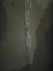

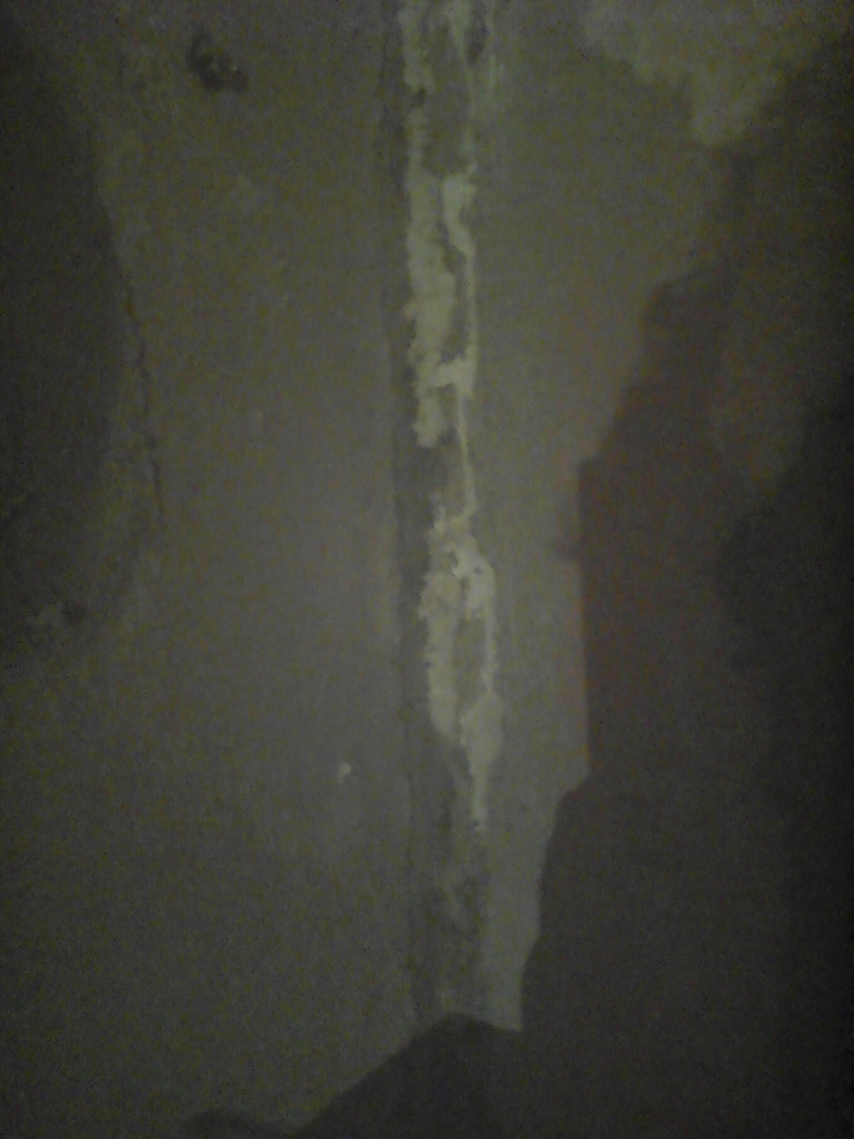

Начнем с углов:
Внешние углы и углы где эркер, не заделаны застройщиком. Они просто заклеены обоями.В них реально видно улицу.
Чтобы их вывести в 90 градусов нужно:
1. Нанести на шов гидроизоляцию
2. Заделать шов монтажной пеной
3. После высыхания пены, обрезать и проклеить серпянкой
4. Выставить маяки и только потом штукатурить угол

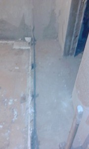

Исправляем сквозную дыру на улицу
Угол напротив со стороны шахты лифта.
Та же история

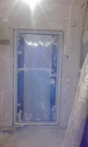

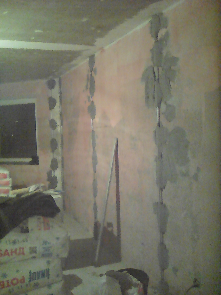

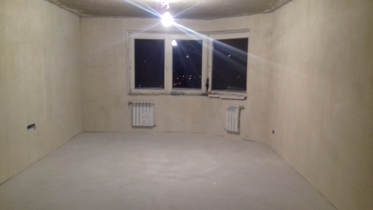

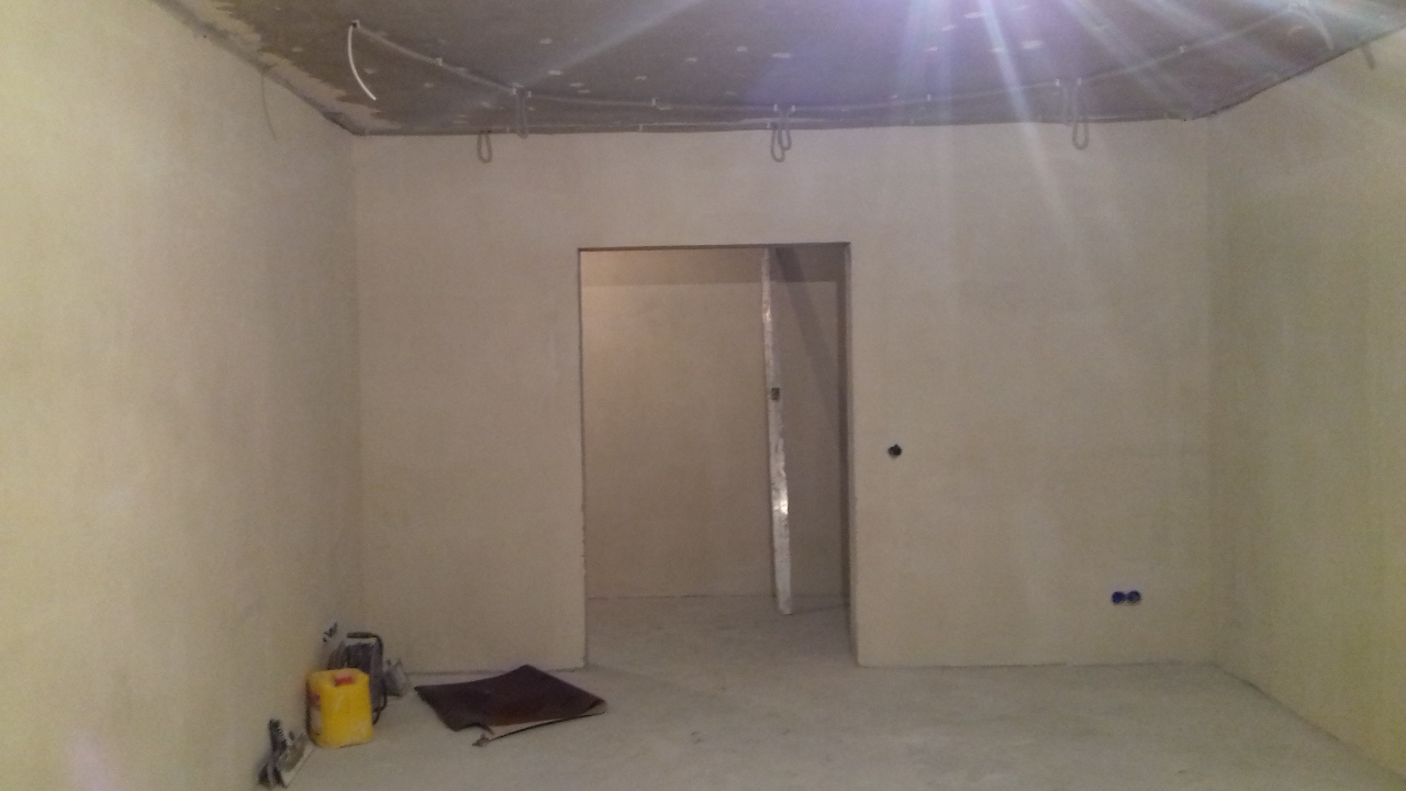

Теперь по стенам:
На этом фото видно как стоит маяк относительно стены.
Причем он выставлен по лазерному уровню относительно точек около пола и потолка.
Ииии внимание:
Стены "винтом"
На этом же фото видно какая стена была и какая становиться после штукатурки.

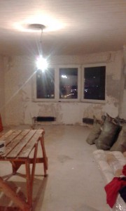

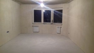

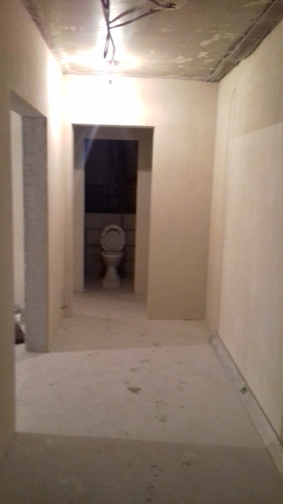

Немного общего вида:
Стены стали розовые после обработки "анти плесенью" и "бетон контактом"

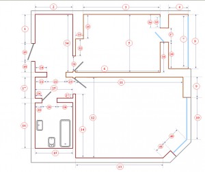

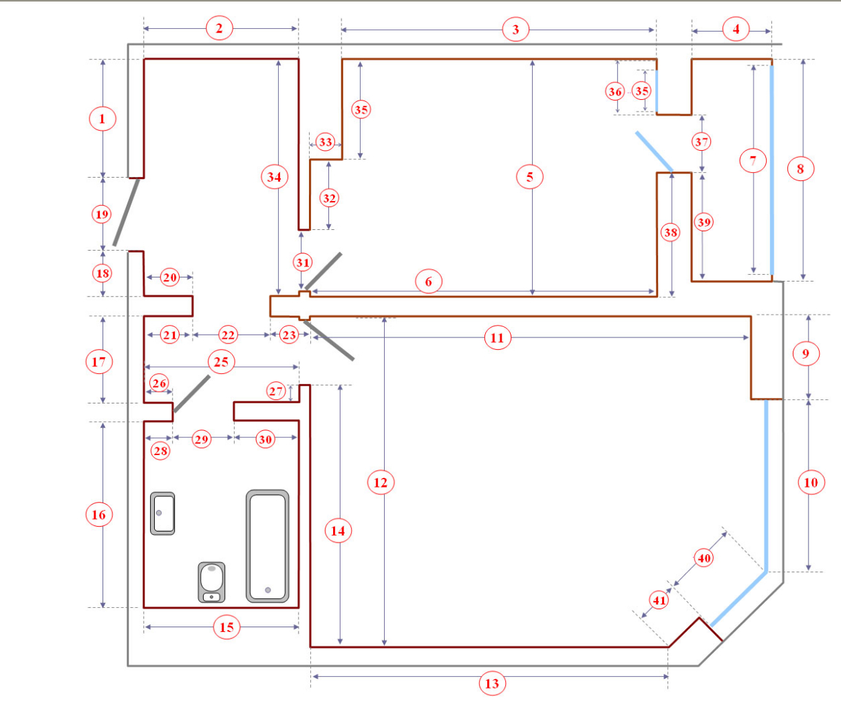

Просьба - прежняя: поделиться имеющимися результатами замеров однюшки серии И-155Мк (44 кв.м).
Для удобства выкладываю собственную схему. Необходимые размеры - пронумерованы.
Представляется, что это пригодится не только мне.
Для расчетов различных ремонтов, полов, мебели и т.д.
Спасибо.
Tamer
Сообщения: 1736
Откуда: 48762(II) - 343
Ремонт и отделка квартир (Молжаниново, Мытищи)
#215
Непрочитанное сообщение Tamer » 05 дек 2015, 10:40
Были у меня такие схемки:
Москва, Б.Очаковская
Источник, увы, не вспомню.
Возможно, отсюда - http://dolgoprudny.net/wbb4/wbb/index.php?
http://forum-nt.ru/viewtopic.php?p=269270#p269270

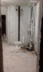

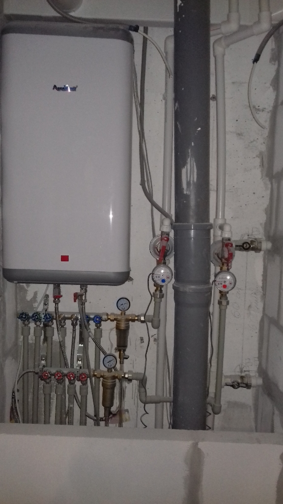

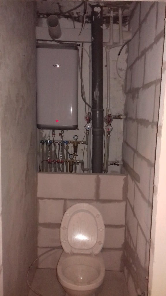

Ринат, а расскажите пжл что это за колено такое?
Добрый вечер.
это защита от гидроудара.
В других корпусах сделано в виде колец.
А стояк с таким "компенсатором" должен быть для горячей или холодной воды... или вообще без разницы... заметил везде по разному...

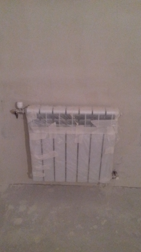

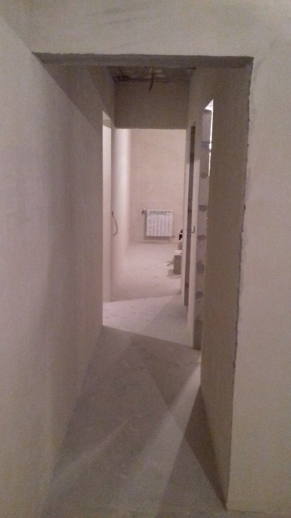

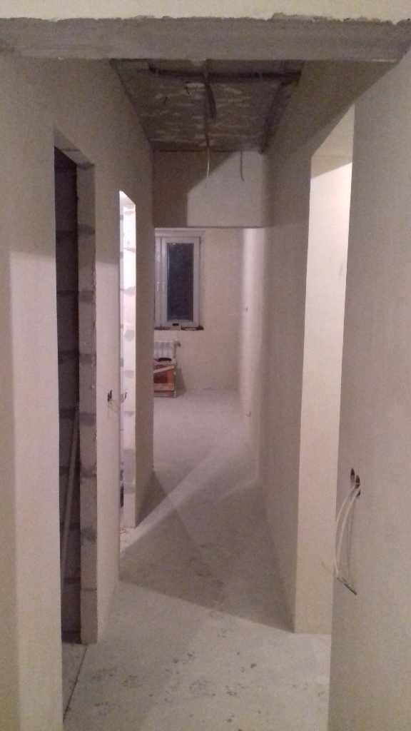

Непрочитанное сообщение Techno 115 » 22 янв 2016, 12:41
Итак, теперь наша двушка в 9 корпусе "Молжаниново" выглядит так.
1.Стены полностью готовы к поклейке обоев
2.Радиаторы поменяли
3.Электрика разведена
4.Санузел готов под кладку плитки.
На данный момент с даты начала работ прошло чуть менее двух месяцев.
Для полного окончания работ осталось три недели.
Работы которые осталось сделать:
1. Поклейка обоев
2. Кладка плитки
3. Кладка ламината
4. Установка сантехприборов
5. Замена окон
6. Установка натяжного потолка.
495 409-28-86
926 005-56-38
www.technorepair.biz

Непрочитанное сообщение Techno 115 » 22 янв 2016, 13:04
А вот так эта двушка выглядела еще совсем недавно:

Раскладку плитки в ванной на примерах ваших работ сделали не совсем удачно (остатки маленькие и с одной стороны) может надо одинаковые подрезки с двух сторон делать?
В туалет под бойлером зачем так много разводки? Пожалуйста поясните, если не трудно.
