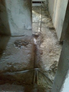

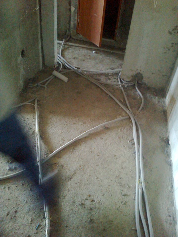

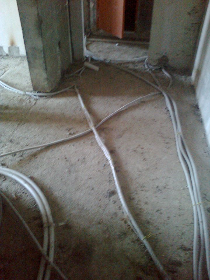

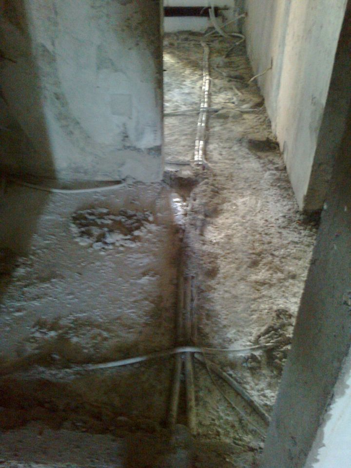

Непрочитанное сообщение лелена » 27 апр 2013, 12:47
Выкладываю фото двухнедельной давности, в трехкомнатной квартире 5 корпус. Вся разводка электричества и отопления в полу залита цементом.

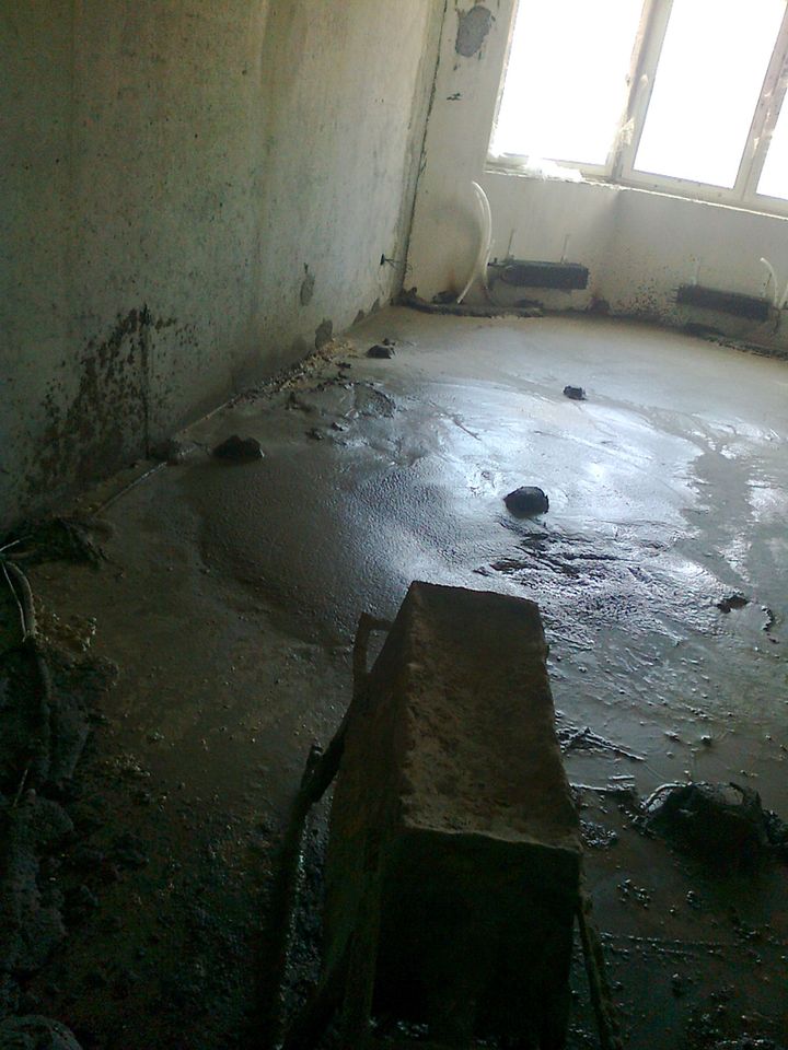

А какая, любопытно, толщина этого слоя раствора? И насколько он крепок? Не раздавится?

Непрочитанное сообщение Большой папа » 27 апр 2013, 16:17
Ну хоть пол без подогрева. Или трубы еще могут провести?
Насколько видно на фото, трубы по полу уже проложены. И обратите внимание, к радиаторам отопления они подходят именно из пола.
В Молжаниново так же сделано. Что интересно счетчики тепла стоят на входе в квартиру, далее разводка по комнатам, и теплые полы придется оплачивать, хотите вы того или нет.

Непрочитанное сообщение SPASATEL » 27 апр 2013, 21:36
Такая технология в разводке отопления применяется не первый год.
Преимущества:
1. Отсутствуют стояки отопления;
2. Возможность установки счетчиков тепла;
3. Теплые полы в местах прохождения труб.
Недостаток один, но существенный - если потекут трубы...
Вот интересно,когда эта "система" потечет,а она в скором времени накроется,и вы затопите соседей или соседи потопят вас?! :shock: Что вы будете делать? С кого вы потребуете возместить ущерб?! Насколько я знаю, чтобы получить денег,надо быть собственником?!У нас недавно судью затопили,а он только закончил евро ремонт и ему не удалось отсудить себе НИЧЕГО!Так как он не был собственником.Да и мы ими далеко не сразу станем с таким подходом МО! Поясните уважаемые знатоки форума. Да-ремонт предстоит гораздо более обширный! :? И рядом еще и электрические провода! :evil: Жить на бочке с порохом?! :cry: Уважаемые модераторы,не по теме,но прошу не удалять, поскольку вопрос очень важный для всех я полагаю.

Проблема в том, что такая технология прокладки труб и проводов призвана не только удешевить строительство, но и сделать его более комфортным и безопасным. Но с нашей традицией всё делать через одно место и с такими чудовищными нарушениями технологий, это,наоборот, становится ещё опасней, чем при старых, дедовских технологиях! Но предъявить претензии (как всегда!) почти невозможно - Вам на чертежах и с умными выкладками "докажут", как вам будет ништяк. А про вышеописанную традицию как на самом деле это сделается - фиг кому что можно будет доказать.,ИМХО.

К посту лелены № 262. Интереса ради поинтересовался в Инете о технологии прокладки таких трубочек для теплого пола. Как я понял, прокладка этих трубочек должна выполняться на какую-то подложку (какой-то материал типа подстилки под эти трубочки), сами они должны находиться в гофре. Должна соблюдаться технология заливки бетоном. Особенно настораживает тот факт, что СУ-155 укладывает в пол не только трубы отопления, но и электропроводку.
Интересно, а если человек не хочет вариант с трубами в полу, какая есть альтернатива? Вывести трубы отопления из туалета и проложить эти трубы по стене комнаты до батареи? Кто знает?
Конечно, после просмотра фото обуревает тихий ужас. Качество выполнения работ "высочайшее".
