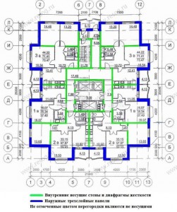

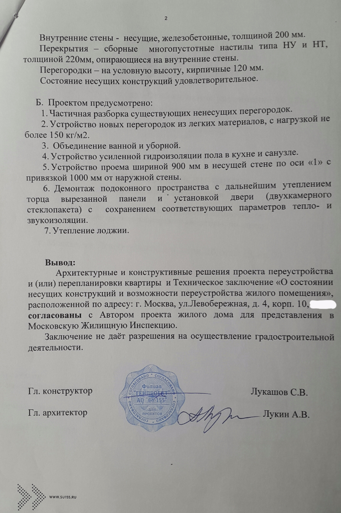

#242А при чём здесь автор проекта дома? Любая нормальная проектная организация вправе сама сделать свой проект пробивки и усиления проёма, и согласовать его.[ref]севастополец[/ref], все равно все замкнётся на заключении автора проекта домак ним опять и вернётся. И насколько я понимаю заключения автора проекта не может просто не быть...
- Сообщения: 4349
Ремонты на Левобережной
#243[ref]севастополец[/ref], на сколько я знаю их всего 2. Сам автор или если автор не известен - уполномоченная организация, а именно: ТЗК на перепланировку разрабатывается организацией, «отобранной Правительством Москвы». В настоящее время это ГУП МосжилНИИпроект... Я сейчас про несущие стены.
севастополец
- Сообщения: 1924
- Зарегистрирован: 15 май 2011, 22:00
#244Я не знаю, как в Москве. Но этим вправе заниматься любая проектная организация, у которой на это есть лицензия или СРО.[ref]севастополец[/ref], на сколько я знаю их всего 2. Сам автор или если автор не известен - уполномоченная организация, а именно: ТЗК на перепланировку разрабатывается организацией, «отобранной Правительством Москвы»....
- Сообщения: 4349
#245[ref]севастополец[/ref], добро пожаловать в новую реальность) все что не касается несущих стен- можно любую проектную с допуском СРО. С несущими совсем другая песня.
#246Севастополец,Просто песня права.Заниматься "этим "может любая проектная организация,разработать проект и прочее,но в итоге за разрешением надо обращаться к автору проекта.Это ещё выливается в денежные вещи,поэтому выгоднее чтобы не платить двоим организациям,обращаться сразу к авторам.

#247Да, уж не перестаю каждый раз удивляться. Но может оно и правильно, поскольку в Москве за деньги и мать родную продадут. А разве на лоджии несущая стена?... С несущими совсем другая песня.
Отправлено спустя 1 минуту 56 секунд:
Это ещё зачем? Я тут вычитал статью 26 ЖК РФ и получается, что большинство кто будет делать ремонт своей квартиры- попадают под понятие переустройства. Это влечёт за собой согласование с органом местного самоуправления до начала ремонта....но в итоге за разрешением надо обращаться к автору проекта....
#248Севастополец, немного не правильно понимаете.А при чём здесь автор проекта дома? Любая нормальная проектная организация вправе сама сделать свой проект пробивки и усиления проёма, и согласовать его.[ref]севастополец[/ref], все равно все замкнётся на заключении автора проекта домак ним опять и вернётся. И насколько я понимаю заключения автора проекта не может просто не быть...
Отправлено спустя 10 минут 39 секунд:
Валериевич, я тоже ставлю безопасность превыше всего. Поэтому и не делаю ничего без разрешения компетентных органов. И если будет получено разрещение, работы будет выполнять специализированная организация, имеющая лицензии и все допуски.[ref] А так ,пускай каждый решает сам, удобство или безопасность. Тут много можно говорить, и у каждого будет своя правда.Я все равно останусь при своем мнении, потому что безопасность ставлю выше .Вы думаете, что полученной бумажкой укрепите стены и не создадите неудобств в будущем своим соседям.А когда начнут трескаться потолки и стены при полном заселении корпуса и после всех этих переделок, то кто будет виноват, если стены снесли в десятке квартир.Всегда есть возможность обменять две квартиры на одну большую.

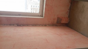

Ободрал обои. На всю высоту не несущей стены между кухней и залом идет трещина. Вот и гадай теперь - это от криворукости крановщика или от просадки дома или еще от чего нибудь.
- Сообщения: 4349
#249[ref]mvp1306[/ref], у нас эта перегородка состоит ещё и из двух плит. Между ними по традиции 0,5 ротонда горой. Все уже вываливается. На одной из плит так же 2 трещины в разных направлениях. Были изначально.
#250У меня тоже она из двух частей. На одной из них трещина вертикальная на всю высоту. Была изначально или возникла позже сказать не могу.[ref]mvp1306[/ref], у нас эта перегородка состоит ещё и из двух плит. Между ними по традиции 0,5 ротонда горой. Все уже вываливается. На одной из плит так же 2 трещины в разных направлениях. Были изначально.

Да,очень жаль что "Мозаика"как страус прячет голову в песок и не хочет решить проблему объединения "малой кровью".
Шмеля, не очень понял ваш пост. "Мозайка" по факту все свои обязательства выполнила. Разработаны и согласованы с конструктором дома все документы Проекта.
Я написал коротко следующее:
1. Зная что документы Проекта не будут согласованы Мосжилинспекцией, ООО "АПБ "Мозайка" заключает договора на изготовление проектной документации. Но тут уже принятие решения зависит только от заказчика. Я на это пошел потому что все переустройства хочу сделать только на законных основаниях.
2. Что мне не нравится. После полной оплаты выполненных работ "Мозайка" не торопится устранить указанные в отказе Мосжилинспекции недостатки, а именно разночтения в конструктивных схемах устройства полов.

#252Прочитал, обычная ситуация. Там же указаны недостатки и рекомендации по их устранению.[ref]севастополец[/ref], вы отказ, выложенный почитайте.
Севастополец. Если вы смотрели отказ, то он напоминает следующую ситуацию:
Вас остановил инспектор ГИБДД и говорот - Вы нарушили ПДД потому что Вы нарушили ПДД. С Вас штраф 5 тысяч рублей.
Он же указал Вам что вы нарушили. Платите.

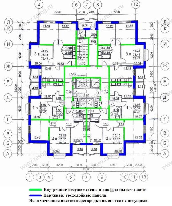

#254В башне соединяют трешку и однушку через балкон, как у Ворониных, перегородка на балконе не несущая.

#255[quote="Sugarfree"]В башне соединяют трешку и однушку через балкон, как у Ворониных, перегородка на балконе не несущая.
Соединить можно. Мосжилинспекция не согласует.

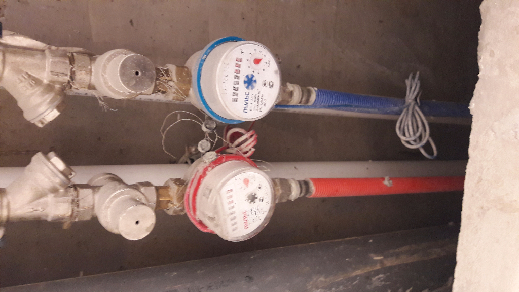

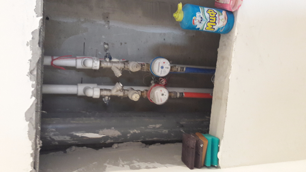

#265Бред полный. Нет смысла пломбировки счетчика, так как перед ним стоит несколько соединений на американках, да еще и самопромывной фильтр. Счетчик ставится и пломбируется с целью контроля расхода воды и предотвращения её кражи, а в данном случае в любом месте до счетчика есть возможность врезаться в магистраль.Наткнулась на ролики вот этого мастера. Очень много полезной информации с пояснениями . Вдруг кому-то тоже интересно.
- Сообщения: 4349
#266[ref]kl-erov-ka[/ref], он на этом несколько раз останавливается. В данном ролике УК параллельно, поэтому он делает так как лучше именно для владельцев квартиры.
Я так понимаю что ключевой момент тут именно на американках, потому что и редуктор и грязевой у меня лично от застройщика поставлены и так до счетчика...
kl-erov-ka
- Участник
- Сообщения: 61
- Зарегистрирован: 07 ноя 2014, 22:46
#267Не спорю, всё это стоит, но на жестких соединениях, а не на быстросъемных американках, не имеющих возможности опломбирования. Вопрос не в удобстве, а в правильности. Я понимаю, что это удобно. Так же с вопросом о незаконной перепланировке, для хозяев это удобно, а для мосжилинспекции не правильно. Зона ответственности. В случае от застройщика, когда всё сделано правильно, за протечку соединения до счетчика, ответственность на УК, в случае как в ролике, вся ответственность на владельце квартиры. Так что если вмешиваться, то лучше после счетчика, и фильтры и коллекторы.[ref]kl-erov-ka[/ref], он на этом несколько раз останавливается. В данном ролике УК параллельно, поэтому он делает так как лучше именно для владельцев квартиры.
- Сообщения: 4349
#268[ref]kl-erov-ka[/ref], вы не смотрели ролик. Там есть пояснение по позиции УК.
