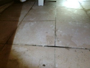

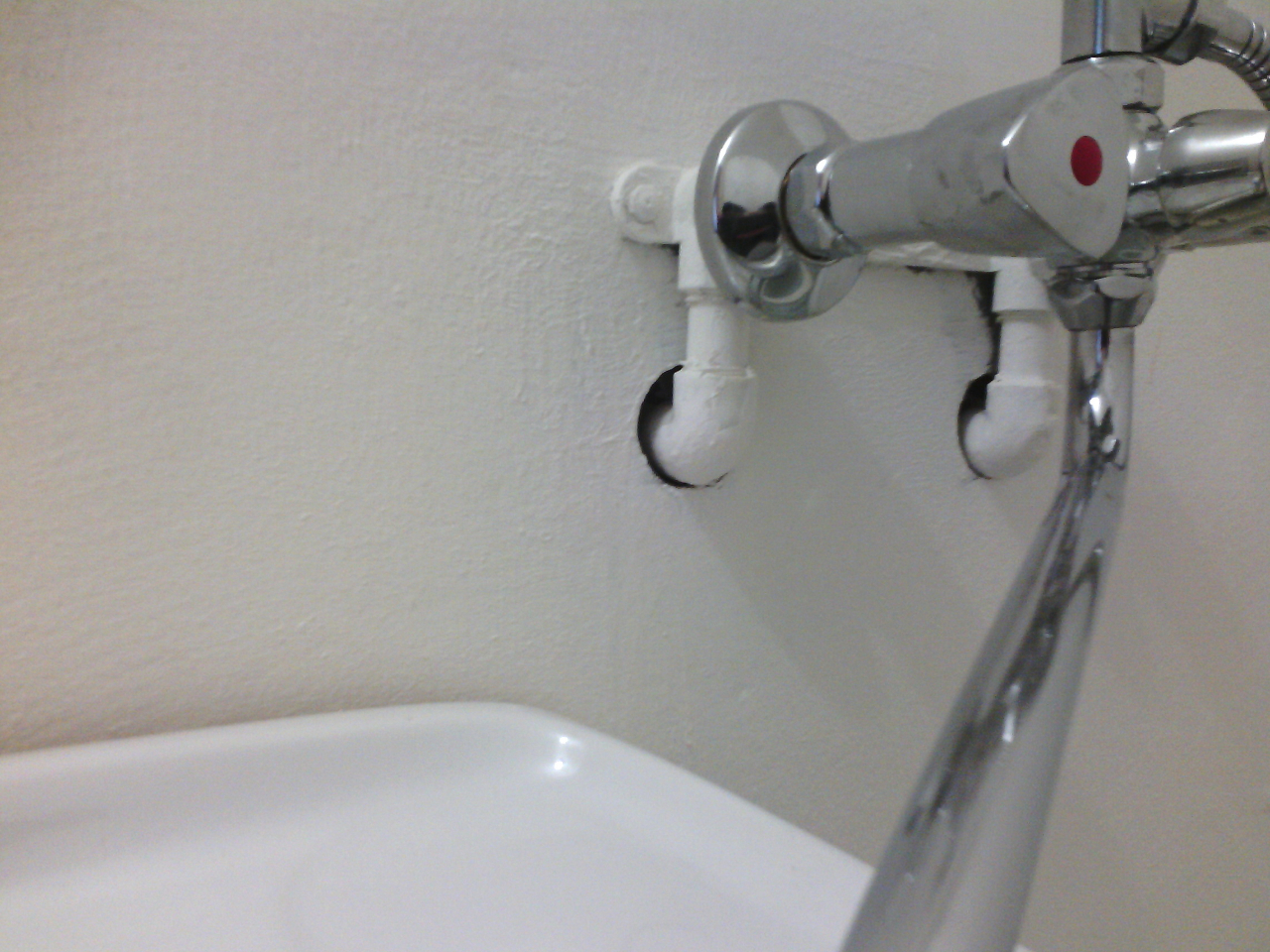

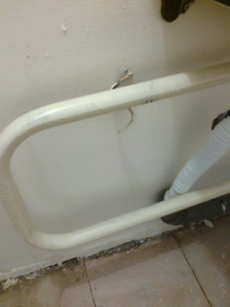

Продолжу описание фактического состояния санузлов в распределённой мне квартире.
Стены ванной и туалета сделаны из обыкновенного плоского шифера, т.е. из асбоцементной плиты.
В Европе использование при жилищном строительстве асбестосодержащих материалов уже давно полностью запрещено из-за доказанных канцерогенных свойств асбеста. В России пошли другим путём: признали очевидные канцерогенные свойства амфиболового асбеста, ратифицировали конвенцию МОТ № 162, но не стали запрещать использование в жилищном строительстве хризотил-асбеста, введя только некоторые ограничения.
Применительно к нашей теме интересно следующее:
СанПиН 2.2.3.757-99 «Работа с асбестом и асбестсодержащими материалами»
5.7.2. Асбестсодержащие плиты и перегородки, используемые для отделки внутренних помещений, должны иметь двух- или трехкратное покрытие, исключающее возможность образования и распространения асбестсодержащей пыли.
5.7.3. Не допускается использование асбестсодержащих строительных материалов в промышленном и гражданском строительстве без гигиенических заключений.
5.7.5. Не допускается использование асбестсодержащих материалов для устройства вентиляционных коробов в системах механической вентиляции.
Есть ещё ГН 2.1.2/2.2.1.1009-00 "Перечень асбестоцементных материалов и конструкций, разрешенных к применению в строительстве". Там в пункте 1.4 указано, что асбестоцементные материалы, могут применяться для сооружения или облицовки внутренних стен, перегородок и т.п. в жилых и общественных зданиях и т.д. - только при обязательной их облицовке глазурованной плиткой или покрытии двух-, трехкратным слоем масляной краски или другими водоустойчивыми покрытиями, выдерживающими действие дезрастворов, бытовые воздействия и др.
То есть, с одной стороны, признаётся недопустимость "образования и распространения асбестсодержащей пыли" (п. 5.7.2 СанПиН 2.2.3.757-99), а с другой стороны - разрешается применять асбестоцементные материалы в жилищном строительстве при наличии гигиенического заключения и покрытии их, скажем, двумя слоями любой водостойкой краски.

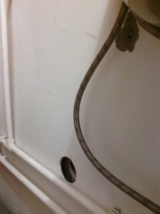

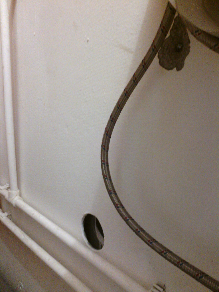

В 3-хкомнатной квартире, например, вентиляционный короб находится (по проекту) между кухней и туалетом. Одна его стена бетонная (стена кухни), а три другие - асбестоцементный лист, никак не покрашенный изнутри короба. Однако я подозреваю, что по факту задней стенки у вентиляционного короба вообще нет, т.к., засунув руку со стороны стенного шкафа в туалете, нащупать эту стенку не удалось.

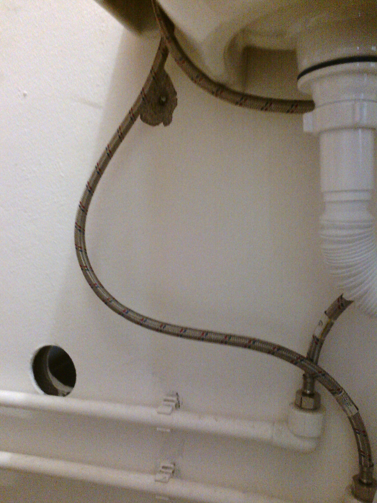

Вытяжки из ванной как таковой нет - вентиляционное отверстие просверлено в туалет через 2 листа шифера и прикрыто с обеих сторон вентиляционными решётками, которые просто приклеены к стене. В кухне, кстати говоря, вентиляционная решётка наклеена прямо на обои (на них обильные жёлтые потёки клея) и находится ровно напротив вентиляционной решётки из туалета, также наклеенной прямо на шифер.
Между туалетом и ванной внизу просверлено непонятное сквозное отверстие диаметром около 80 мм:
Как я понимаю, благодаря этому отверстию (и не только ему) асбестсодержащая пыль из пустот между двумя листами шифера, образующими перегородку, будет выдуваться наверх через вентиляционные решётки в ванную и туалет, а потом оседать везде, в т.ч. в лёгких.

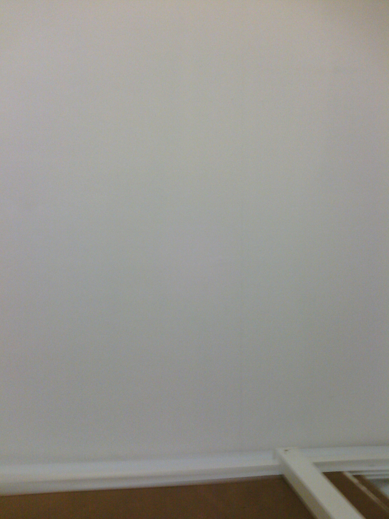

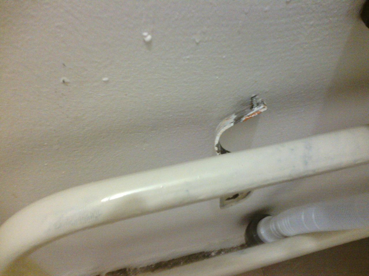

Несущая способность шиферных перегородок - никакая. Вибрируют они не только от прикосновения, но и от проходящих под окнами электричек.
Закрепить что-либо надёжно на такой пустотелой перегородке из двух шиферных листов невозможно. Крепёж держится некоторое время, а потом вываливается. Вот как крепят полотенцесушитель:

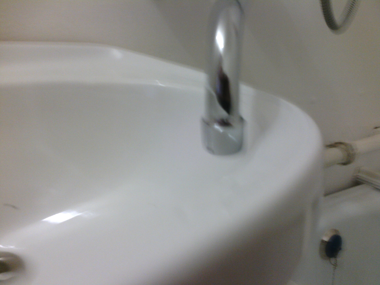

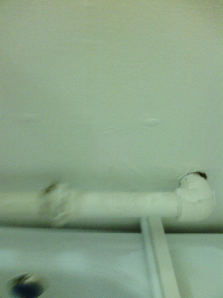

Кронштейны раковины в ванной пытались закрепить сразу за два листа шифера, т.к. раковина относительно тяжёлая, и рычаг большой, если на неё опереться ненароком. В результате в месте выхода дюбель-гвоздей в туалете - вырывы шифера, заделывать которые никто и не собирался:
Раковина в ванной установлена так, что гусак крана находится ниже её края:
Раковина еле держится и грозит обвалиться вместе с куском шиферной стены, если на неё случайно облокотиться. Под левый кронштейн подложен кусок монтажной ленты (просто подсунут, держится на силе трения), чтобы раковина не съезжала по кронштейну просто под собственным весом. Т.е. по факту либо кронштейны установлены на разной высоте, не по уровню, либо шифер кривой.

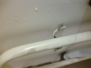

Надёжно закрепить на стенах ванной или туалета что-либо (зеркало, полки, крючки для полотенец/одежды и т.п.) - это проблема. Шифер тонкий и крошится при сверлении. Использование для крепежа специальных дюбелей-бабочек для гипсокартона в плане надёжности и нерасшатываемости крепления ничего не даст, т.к. конфигурация дюбелей-бабочек рассчитана на стандартную толщину стенового гипсокартона 12,5 мм, а толщина шиферного листа - 6-7 мм. К тому же длина шурупа дюбеля-бабочки (60 мм) рассчитана на толщину профиля под гипсокартон, а расстояние между шиферными листами всего около 40 мм, т.к. использован не профиль под гипсокартон (его ширина минимум 50 мм), а деревянные бруски (для удешевления). Т.е. использовать специальный дюбель-бабочку для гипсокартона на такой шиферной перегородке без проблем не получится.

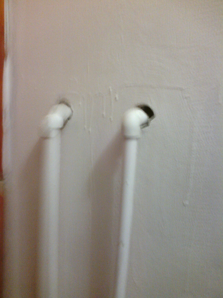

Дыры в местах прохода труб через шиферную перегородку не заделаны (гарантированы отличная слышимость и сквозняк). Даже имитацию заделки никто изобразить не пытался:

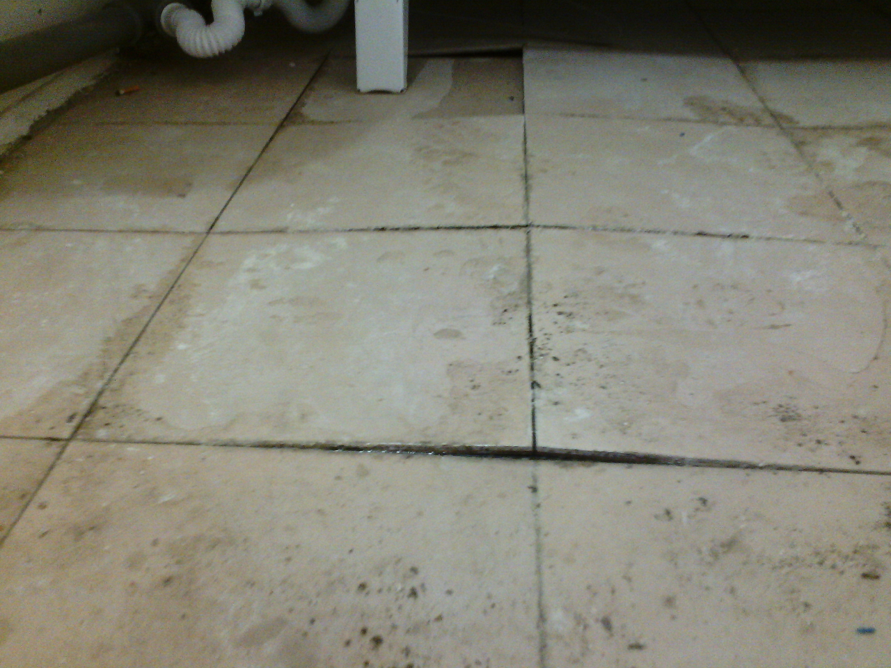

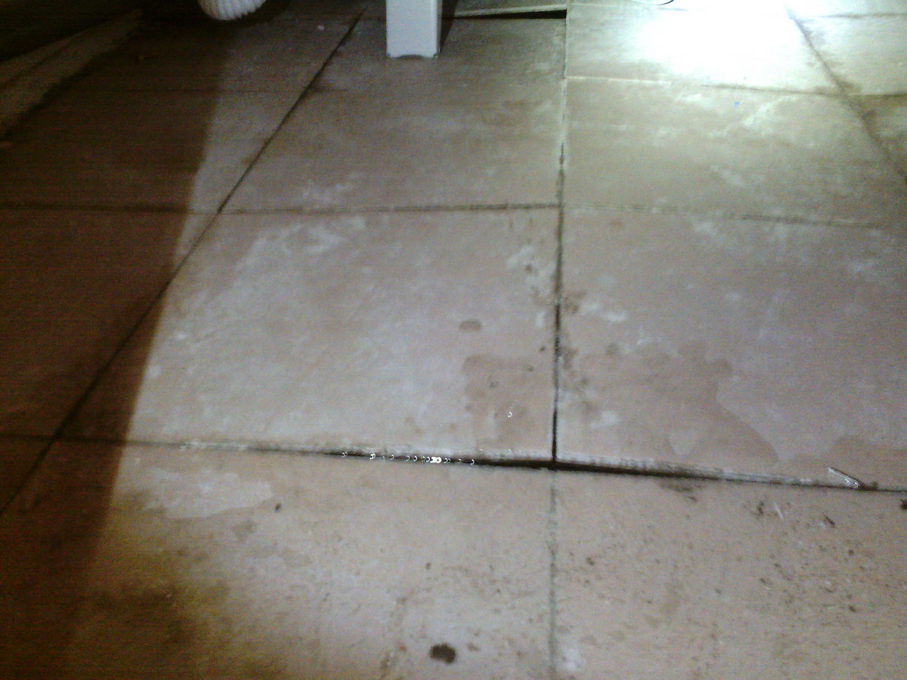

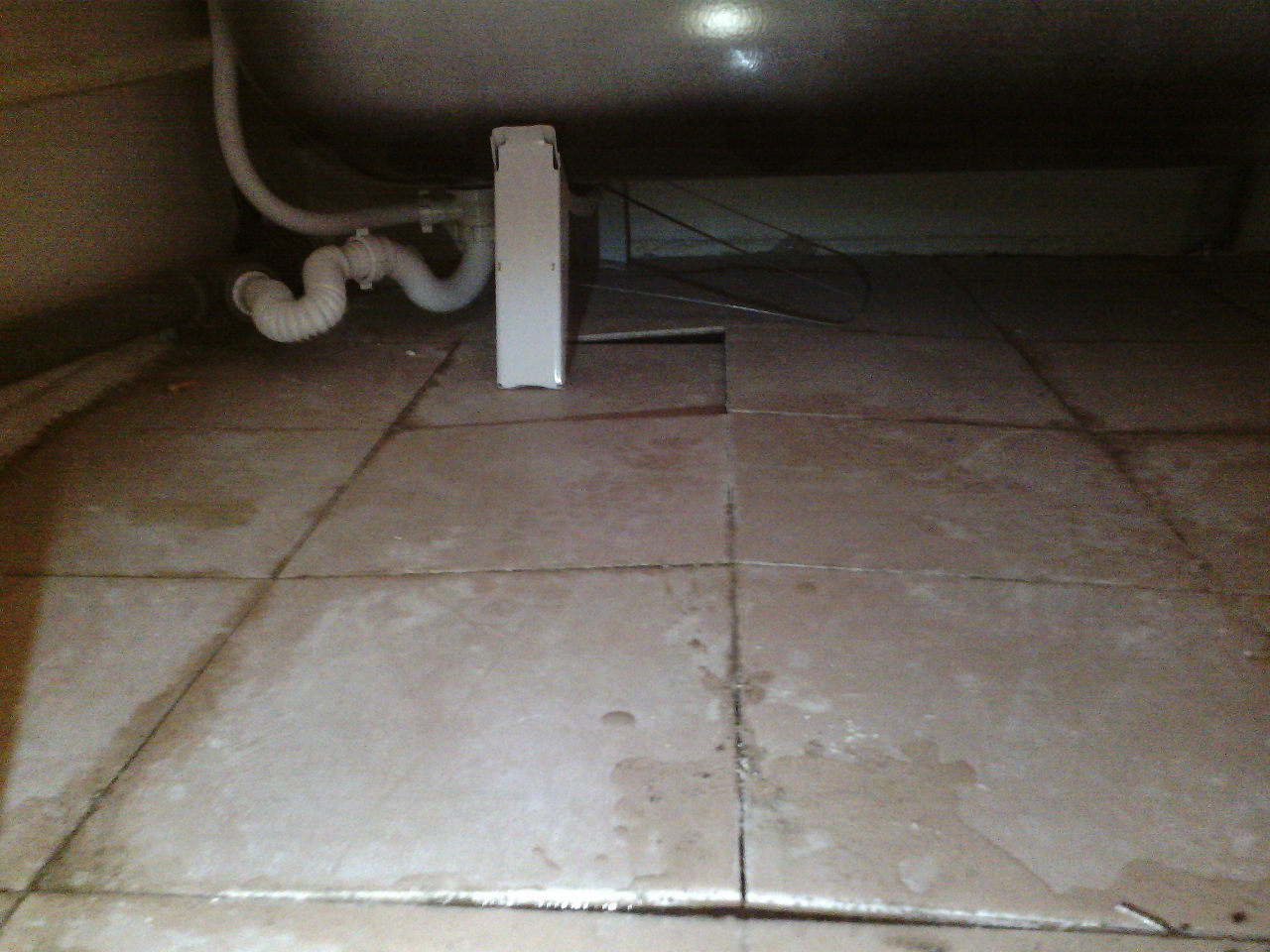

На фото стены в ванной ниже, если присмотреться, видна вертикальная трещина на стыке двух шиферных листов:
Т.е. конструкция непрочная, шиферные листы ходят ходуном, и места стыков уже проявились в виде трещин, несмотря на слой шпатлёвки и краски.
Напольная плитка в ванной из-за некачественной укладки и постоянных заливов водой встала "домиком":
В туалете она пока просто хрустит под ногами.
На этот мой пост до чистки ветки были возражения, также снесённые модератором, в которых указывалось, что хризотил-асбест применяется в 65 странах мира, в которых проживает 2/3 населения Земли, и что "российские учёные" установили, что заболеваний асбестозом у нас в стране не зафиксировано, а использование асбестосодержащих материалов в жилищном строительстве разрешено.
Действительно, кем-то написанная статья с подобным содержанием гуляет по интернету, часто встречаясь на сайтах продавцов изделий из асбеста. Статья одна и та же, т.к. везде указано про 65 стран и 2/3 населения.
Действительно, 65 беднейших (развивающихся) стран мира, в которых проживает 2/3 населения планеты, в основном за чертой бедности, широко используют асбест в строительстве. Потому что это - дёшево и сердито. Дешёвая добыча, дешёвое производство, на выходе дешёвые изделия, которые по карману основной массе бедного населения. Применение асбеста в жилищном строительстве для этих стран всё равно, что применение пальмового масла в производстве продуктов питания. И там, и там дешевизна и канцерогенность. Средняя продолжительность жизни этого населения такова, что оно не доживает до клинических проявлений асбестоза, умирая раньше от рака, туберкулёза и др. заболеваний. Россия входит в число этих 65 стран. У нас в стране использование асбестосодержащих материалов в жилищном строительстве разрешено, но с некоторыми ограничениями. Эти ограничения, в части касающейся, я привёл выше: нельзя применять асбестосодержащие материалы в системах механической вентиляции, применяемый асбестосодержащий материал должен быть покрашен водостойкой краской минимум в два слоя, должно быть гигиеническое заключение.
По факту в санузле я вижу, что шифер не покрашен водостойкой краской в два слоя. Он и покрашен-то не везде, и дыры не заделаны. То есть налицо нарушение требований п. 5.7.2 СанПиН 2.2.3.757-99 и п. 1.4 ГН 2.1.2/2.2.1.1009-00. То, что применён отечественный шифер из хризотил-асбеста, а не китайский амфиболовый, нужно ещё проверить, потребовав предъявить гигиеническое заключение.
В том случае, если определить шиферные перегородки на безусловный снос, то требовать гигиеническое заключение на асбестосодержащие материалы, а также требовать устранения строительных недостатков в туалете и ванной, скорее всего нецелесообразно.
Если оставлять весь шифер как есть, то, конечно, имеет смысл потребовать переукладки напольной плитки, надёжного закрепления сантехники на шиферных перегородках и заделки всех дыр.
