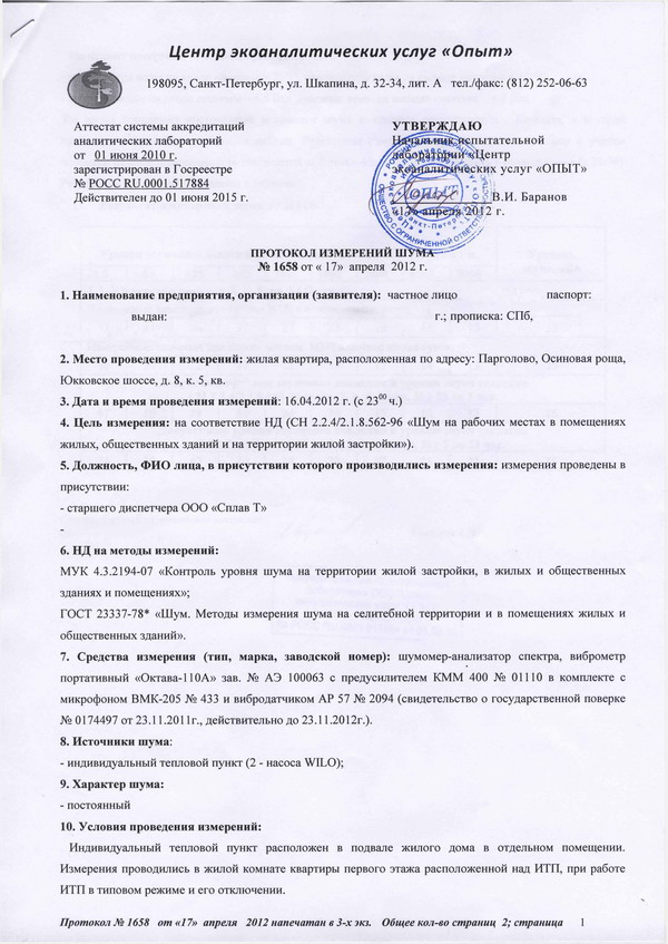

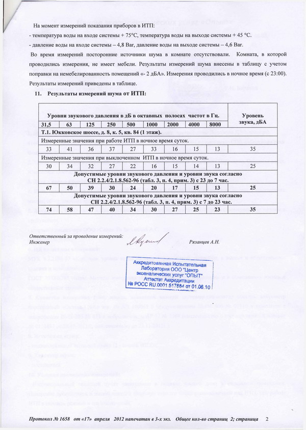

Непрочитанное сообщение Leninsky » 22 апр 2012, 23:18
Результаты замеров? На руках у Вас если есть бумажка, выложите скан...
Выложу в воскресенье вечером, раньше руки не дойдут, есть ведь в жизни и приятные моменты :)
Выкладываю:

Непрочитанное сообщение MOON » 23 апр 2012, 14:59
ыкладываю:Экспертиза - 01.jpg Экспертиза - 02.jpgСпокойной Вам ночи!
Получается в ночное время суток уровень звука 35 дБА, а норма 25 ?!?!. Да, ночи у Вас не позавидуешь. На верхних этажах наверно поспокойнее... :?

Непрочитанное сообщение Leninsky » 23 апр 2012, 16:16
В своём доме не слушал, а в соседнем говорят, что и 2ой этаж "шумит"

Непрочитанное сообщение wolt » 27 апр 2012, 16:04
нет не так..у них в полосах проблемы.зашкаливает на определенных частотах.
