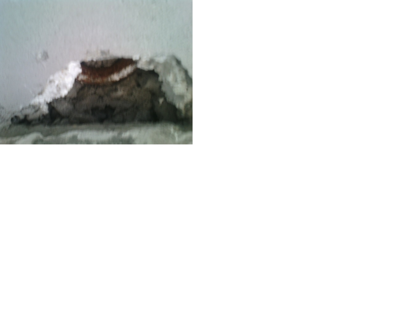

[ref]ShturmanPiton[/ref], стык потолочной плиты и эркерной. Подозреваю что это скол, потому что из 10 держателей такая беда только с двумя...было видимо по традиции подмазано ротбандом так чтобы было куда обои приклеить...

[ref]Лена-екб[/ref], все внутриквартирные перегородки не доходят до потолка на 5-7 см. Там и лежит этот уплотнитель трубчатый и замазано штукатуркой. Это в принципе по технологии: верхнее примыкание, либо типа так либо пена... Трубы это наверное арматура?

#29479
Непрочитанное сообщение Лена-екб » 03 окт 2016, 16:43
QR_BBPOST все внутриквартирные перегородки не доходят до потолка на 5-7 см. Там и лежит этот уплотнитель трубчатый и замазано штукатуркой. Это в принципе по технологии: верхнее примыкание, либо типа так либо пена... Трубы это наверное арматура?
Насчет арматуры я совсем не специалист. Так понимаю, что это толстые металлические прутья? Тогда это не оно.
Я сначала хотела отковырнуть треснутую замазку в верху стены перед потолком, но занятие оказалось захватывающим, площадь увеличивалась. Так добралась и до потолка, а там обнаружила в двух местах ямы, в них имеются трубы дугой.

#29480
Непрочитанное сообщение vlad787 » 03 окт 2016, 18:10
Изображение[/quote]
Девушки, эта "гнутая труба" - петля для зацепления крюком крана при погрузке/разгрузке/монтаже плит, панелей. Она не полая внутри (т.е. не труба), она сплошная. Замазывайте полость гипсом (ротбанд) с камешками и живите спокойно. Предварительно эту петлю, если есть возможность и желание, можно обработать преобразователем ржавчины или покрасить или обмотать скотчем чтобы дальше не ржавела в стене и не "пробивала" ржавчина сквозь шпаклевку и обои (такие ржавые пятна со временем появляются иногда на стене).

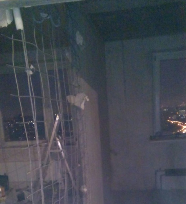

Непрочитанное сообщение Просто песня » 03 окт 2016, 18:29
[ref]Лена-екб[/ref], сейчас покажу в срезе))) надеюсь ни чьих тонких чувств не задену)
maksimus69
Сообщения: 161
#29483
Непрочитанное сообщение maksimus69 » 03 окт 2016, 19:11
[ref]Лена-екб[/ref], сейчас покажу в срезе))) надеюсь ни чьих тонких чувств не задену)Изображение
Хозяина квартиры срочно нужно отвести к врачу или другому узкому специалисту.

#29484
Непрочитанное сообщение Седой Н. » 03 окт 2016, 19:51
Соседям сверху не страшно?

Непрочитанное сообщение leopard » 03 окт 2016, 20:18
Не хочу никого обидеть, но от такого зрелища должно быть страшно и соседям и хозяевам данного действа. ЛЮДИ, если вы не думаете о своей безопасности, то подумайте о тех людях, кто будет жить над вами. Просто некоторые обезумили от счастья и дорвались, наконец, на радостях от полученного жилья. Кто-то пустился в сдачу в аренду, и хочет немедленно получать выгоду, да по-больше, и живут себе в давно обустроенной квартире не социального происхождения. А кто-то начинает кроить и рушить стены ни о ком не думая. Печально.

#29488
Непрочитанное сообщение Лена-екб » 03 окт 2016, 20:21
QR_BBPOST эта "гнутая труба" - петля для зацепления крюком крана при погрузке/разгрузке/монтаже плит, панелей. Она не полая внутри (т.е. не труба), она сплошная.
Ну вот даже петли специальные есть. Не пойму, крановщик слепой или совсем пьяный был, когда укладывал плиты. У меня они как шлепнулись, так и стали потолком. Хочешь выравнивай (до 5 см. перепад допустим), не хочешь - натяжной. Наверное, в каждой квартире неповторимые бугры, горки ...
[ref]Просто песня[/ref], я так и поняла, что прутья это арматура. Мне ее строители показывали, когда радиаторы меняли. После Вашего поста засомневалась.
Не понятно, зачем на фото "скелет" оставили? Ведь если бы стену сносили, то целиком.
#29489
Непрочитанное сообщение NIK 154 » 03 окт 2016, 20:22
Что вы разволновались? Это не несущая. Тем более Песня все законно оформляла.
leopard
Сообщения: 46
Зарегистрирован: 14 окт 2014, 17:03
#29490
Непрочитанное сообщение leopard » 03 окт 2016, 20:25
Как не несущая, Вы о чем? Это стена между кухней и большой комнатой, скорее всего в трешке.
