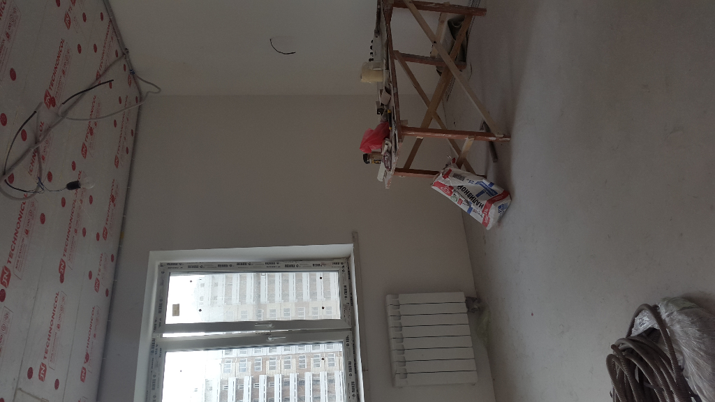

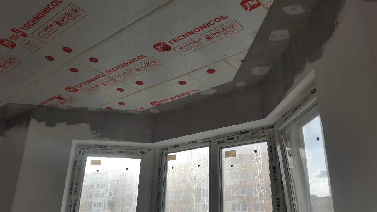

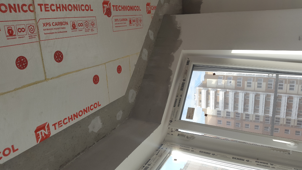

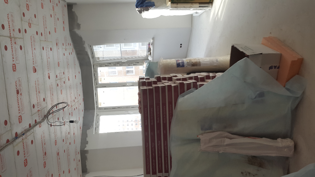

... Экструзионный пенополистирол ТЕХНОНИКОЛЬ XPS CARBON ECO является одним из самых высокоэффективных теплоизоляционных материалов, не впитывает воду, не набухает и не дает усадки, химически стоек и не подвержен гниению.
Но он же пожаронеустойчив. Лучше бы минвату хорошую.

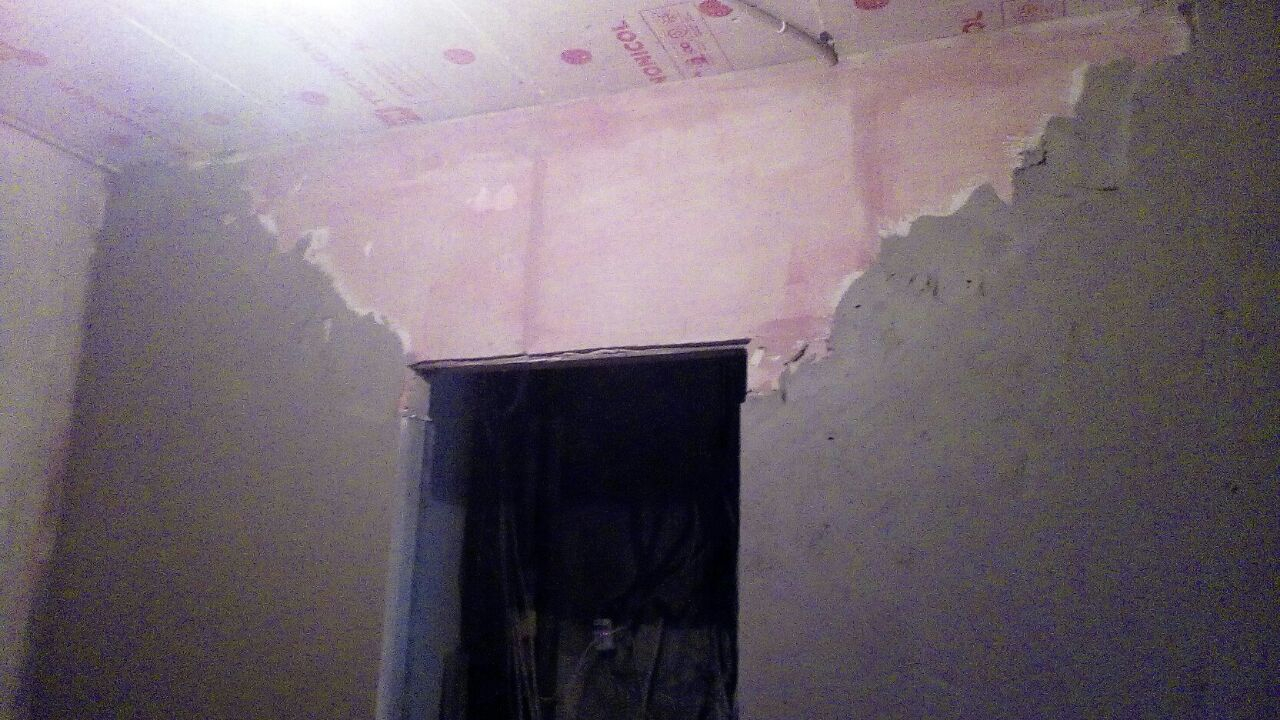

Класс Г3 на штукатурке. Сверху закрыт плитой, снизу будет закрыт натяжным потолком класса не менее Г2.

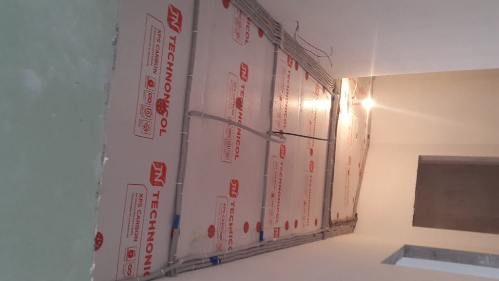

... Экструзионный пенополистирол ТЕХНОНИКОЛЬ XPS CARBON ECO является одним из самых высокоэффективных теплоизоляционных материалов...
Про характеристики понятно. Это обычный пенополистирол, в который добавили какую-то хрень. А насчёт улучшает и держит в 1,5 раза лучше - это маркетинговый ход и не более. Но я не об этом. Утепляя внутри квартиру пенополистиролом создаётся парник, да ещё плюс натяжные потолки. Влажность в такой квартире будет повышена. Стены и потолки не будут "дышать".

... думаете из-за потолка стены тоже? Перестанут "дышать"?
Трудно сказать, наверное что нет. В вашей ситуации это уже не важно, поскольку потолки будут натяжными . Главное, что бы ветканалы не были забиты и была достаточная вентиляция помещения. Всё зависит от эксплуатации и вентиляции помещения. Некоторые жильцы умудряются закрывать окна(форточки) даже тогда, когда уходят из дома. А потом на стенах и потолка появляется грибок(плесень), я уже не говорю про бытовую радиацию. Лично для себя давно уяснил, что пенополистирол можно использовать только для наружного утепления стен.

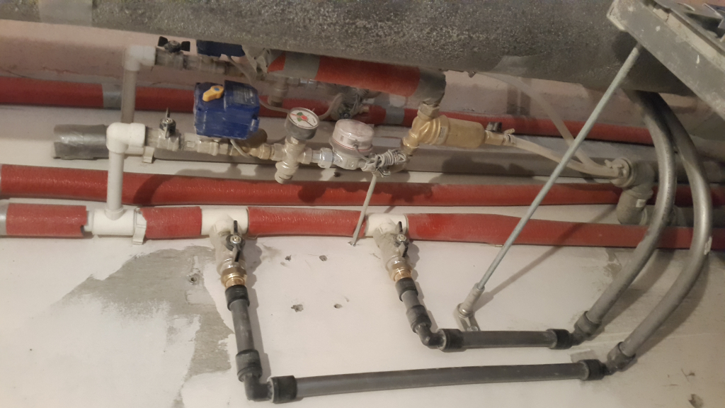

Спасибо, я думал это вы сами такой водоразвод сделали, аж увидить захотелось.
Не знаю с чего вы такой вывод сделали. Пост 294 стр 10. Стояки делали сантехники УК. Разводку Рехау - мой сантехник.

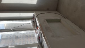

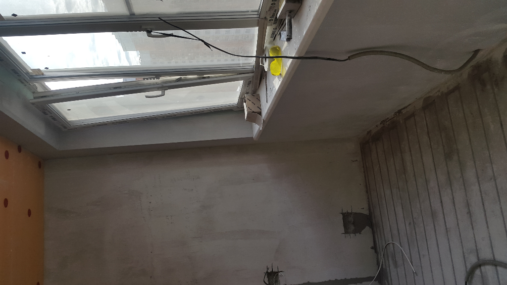

Непрочитанное сообщение mvp1306 » 25 июн 2017, 01:06
Черновая по стенам подходит к своему логическому завершению.
Отправлено спустя 6 минут 21 секунду:

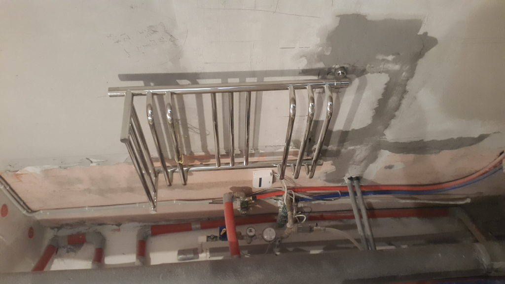

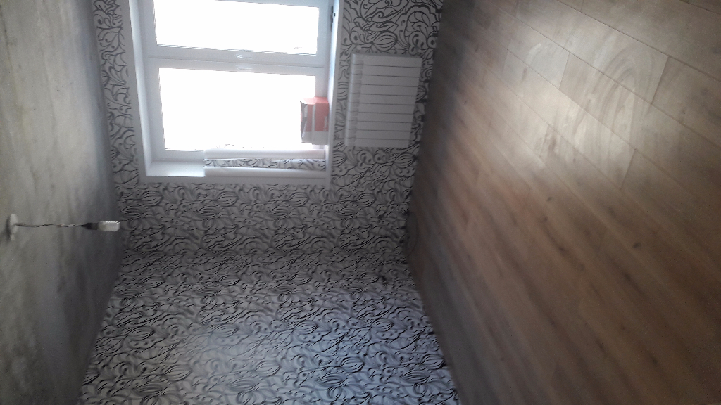

В ванной примерили полотенчик. Греет нормально.

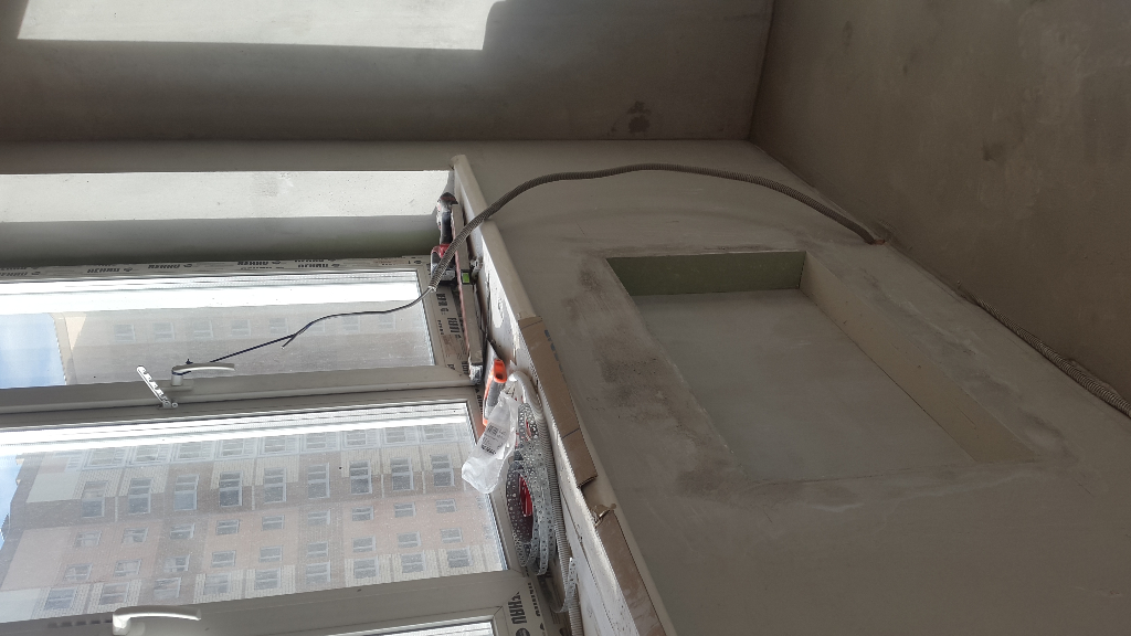

На лоджиях заложили тёплые полы и соорудили ниши под конвекторы.
Отправлено спустя 9 минут 39 секунд:
Сформированы ниши под карнизы.

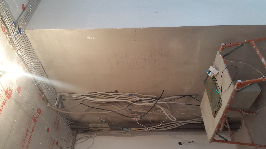

Электрика почти вся проведена, начинается сборка электрощитка.

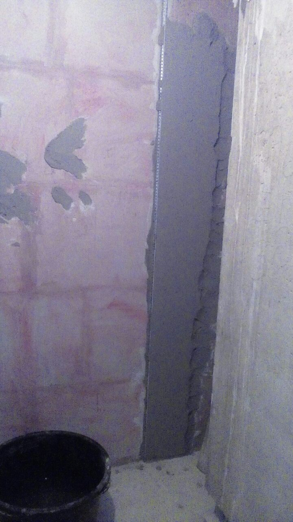

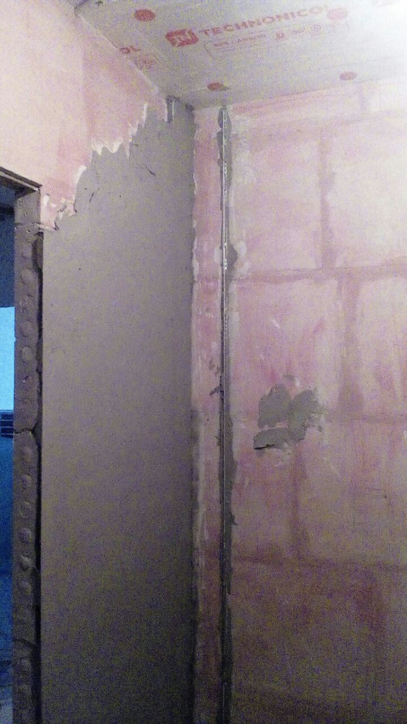

Дошла очередь до ванных комнат. Начата подготовка стен под плитку.

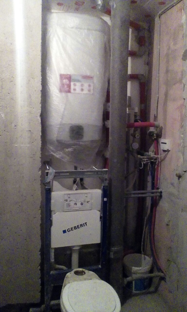

Непрочитанное сообщение mvp1306 » 27 июн 2017, 23:46

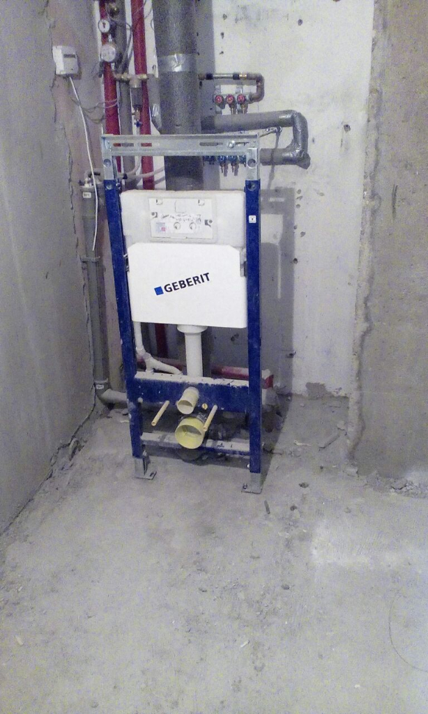

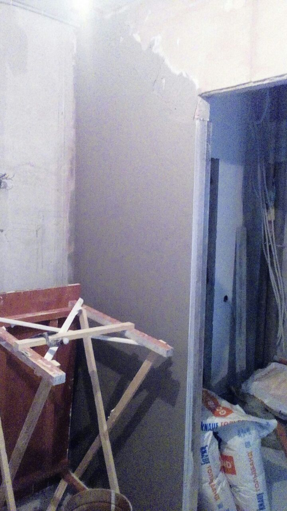

Закончили формирование сантехнических коробов. Теперь осталось смонтировать переднюю стенку, зашить и звукоизолировать.
В одном санузле разместил бойлер, во втором планирую оборудовать полки.
Каждый раз вспоминаю добрым словом архитектора. Ну почему нельзя было стояк канализации разместить хотя-бы посередине короба?
севастополец
Сообщения: 1924
Ремонты на Левобережной
#388
Непрочитанное сообщение севастополец » 28 июн 2017, 06:58
В одном санузле разместил бойлер...
mvp1306, зачем бойлер зашиваете? Как потом будете обслуживать(менять)?

[ref]mvp1306[/ref], очень многие стояк прижали к стене коленами по 45, хоть это и не правильно, тем более на вашем этаже.. Ванну тоже ротбандом штукатурите?

Непрочитанное сообщение mvp1306 » 28 июн 2017, 19:18
[ref]севастополец[/ref], на фасаде ставлю два скрытых люка. На бойлер высотой 150 см. Чтобы при необходимости можно было без труда демонтировать.
