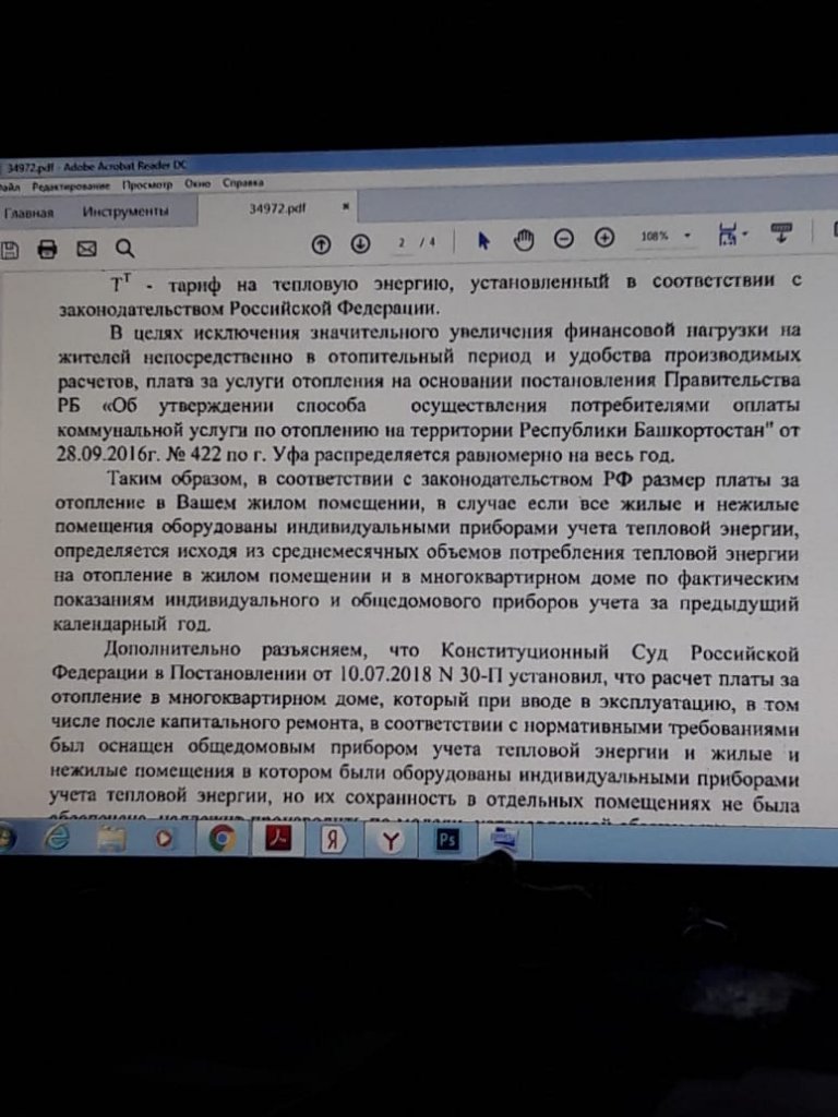

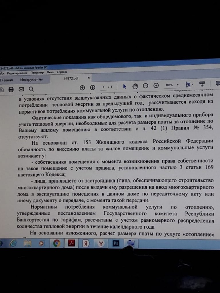

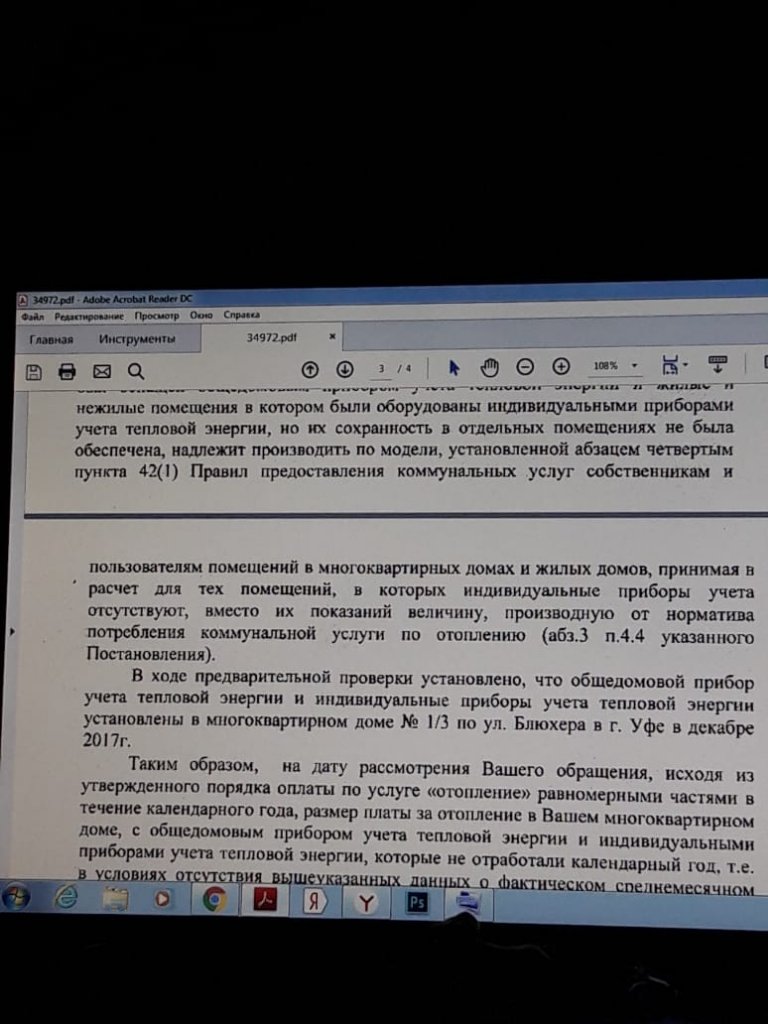

Василий Ветров
Сообщения: 19
Зарегистрирован: 02 дек 2018, 01:01
Плата за отопление
#405
Непрочитанное сообщение Василий Ветров » 04 дек 2018, 18:13
QR_BBPOST есть ответ соседям от ГЖИ
выкладывайте ответы, посмеемся вместе!

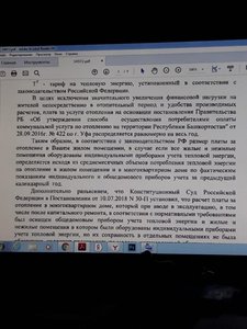

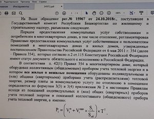

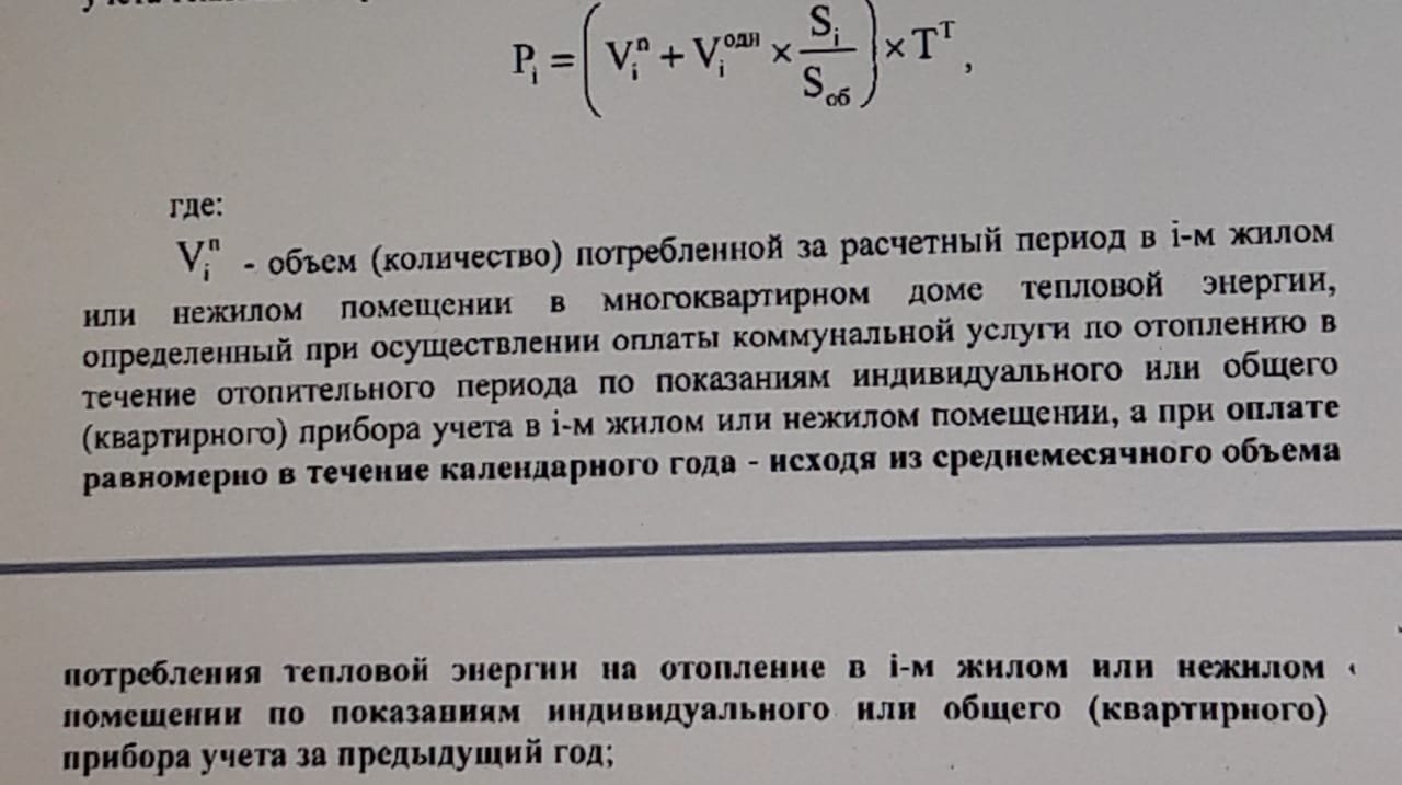

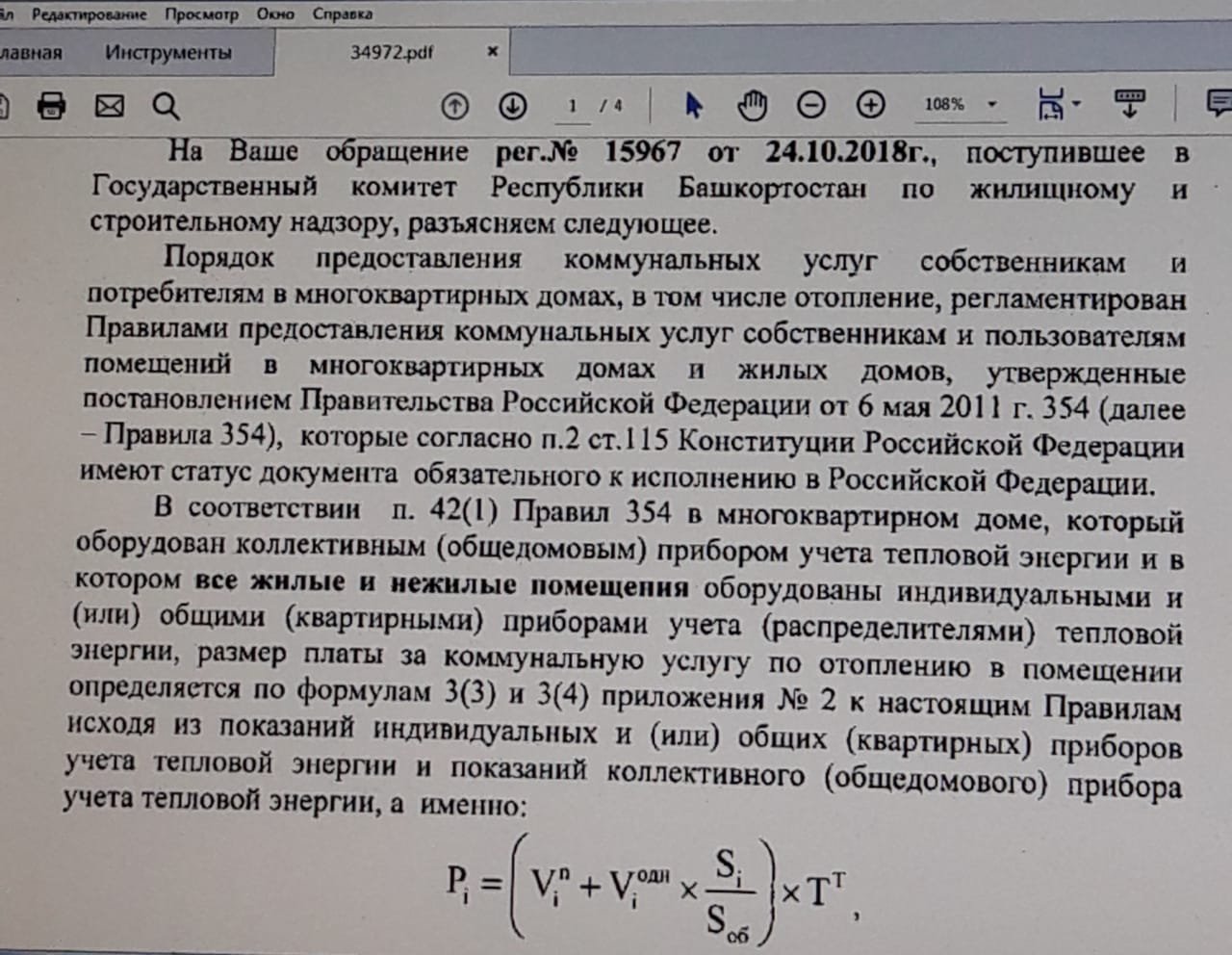

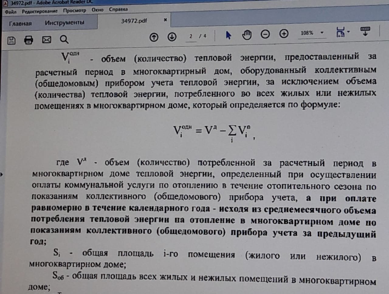

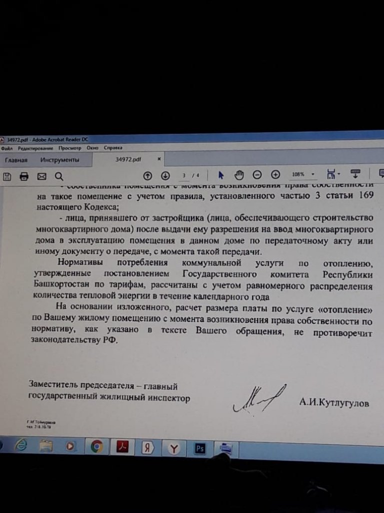

Приветствую, тут конечно не до смеха ),
Выкладываю ответ ГЖИ на жалобу одного из соседей .... в нормальном формате выудить не получилось только так, читаем по порядку.
Отправлено спустя 20 минут :
QR_BBPOST я думаю дают УК подготовиться к отмазке ....
8-) а Вы разве не в курсе, что закон обязывает о внеплановой проверке предпреждать за трое суток?!
Ферганик, ВЫ меня не поняли, я Вам хотел сказать что ГЖИ на мое обращение дала мне ответ что сроки рассмотрения переносятся тк им нужно время для сбора информации, уже больше месяца жду ... а за 3 дня УК к такой проверке приготовиться не успела бы ....
Отправлено спустя 10 минут 16 секунд:
QR_BBPOST Может кто знает, оплата по ОДПУ и ИПУ ТЭ - возможна через год с момент а ввода дома в эксплуатацию или с момента ввода ИПУ в эксплуатацию ??
Если по ОДПУ ТЭ не возможно рассчитать среднемесячное потребление, то применяется норматив, с последующей корректировкой платы за отопление по его показаниям и соответствующими тарифами, хотя мнения по этому вопросу разнятся, по этому ИМХО.
Что касается ИПУ по отоплению то ПП-354, да [ref]ferganik[/ref], в этом вопросе имеет опыт...
Я правильно понял - не нужно ждать 1 год или 2 как просит УК, чтоб иметь показания ОДПУ ТЭ, эти показания для расчета -данные можно брать согласно норматива ?

Я с Вами согласен, но если читать ответ А.И. Кутлугулова зам председателя, главный жилищный инспектор г Уфы, то получается он умышленно дал ложный ответ, или не знает законодательства жилищного ? В его ответе четко сказано, что для расчета платы за отопление по ИПУ ТЭ нужно что б показания по ОДПУ были за прошлый год, те ОДПУ ТЭ должен проработать год.
А как мы понимаем то вместо показаний ОДПУ ТЭ для расчета нужно применять норматив по услуге отопления,
из всего можно сделать вывод что ответ А.И. Кутлугулова можно ставить под сомнение ?
