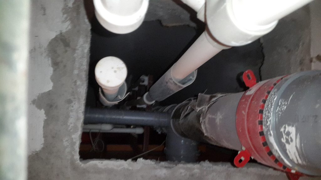

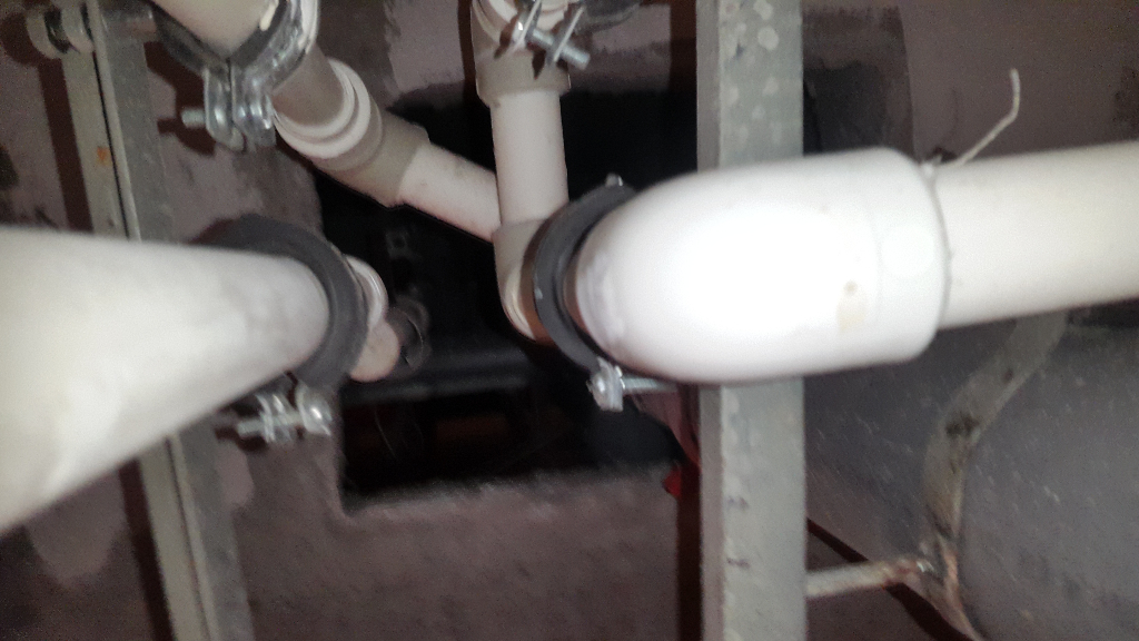

[ref]Просто песня[/ref], каюсь была такая мысль сначала. Мой сантехник категорично и наотрез против. Из его культурных пояснений понял, что у соседей сверху будет постоянное амбре. Настаивать я естественно не стал.
Подобное смещение стояка запрещено нормативными документами, и не только по причине шума, но и потому что у этажей выше может срывать гидрозатворы.
Кроме того, стояки являются общедомовым имуществом и системой жизнеобеспечения всего дома , поэтому и требуется обязательное согласование по любым работам с ними.
Самовольное вмешательство в эту систему влечёт серьёзные последствия , вплоть до продажи квартиры нарушителя с публичных торгов , согласно ЖК РФ статья 29 "Последствия самовольного переустройства и (или) самовольной перепланировки жилого помещения "
см. так же "Правила содержания общего имущества в многоквартирном доме" , утв.Постановлением Правительства РФ от 13.08.2006 № 491;
Согласно п. 5 Правил содержания общего имущества в состав общего имущества включаются внутридомовые инженерные си­стемы холодного и горячего водоснабжения и газоснабжения, состоящие из стояков, ответвлений от стояков до первого отклю­чающего устройства, расположенного на ответвлениях от стояков указанных отключающих устройств, коллективных (общедомо­вых) приборов учета холодной и горячей воды, первых запорно-регулировочных кранов на отводах внутриквартирной разводки от стояков, а также механического, электрического, санитарно-технического и иного оборудования, расположенного на этих сетях.

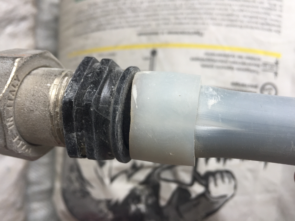

Непрочитанное сообщение Просто песня » 05 июл 2017, 15:42

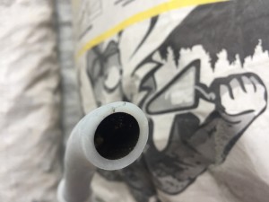

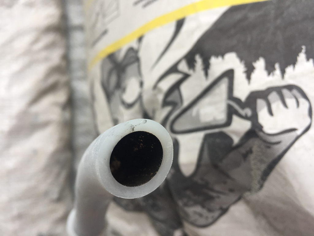

По трубам и качеству. У нас именно те белые трубы , но качество теплоносителя превращает их в серые)
И к вопросу почему они текут...
этот элемент хотя бы на виду. Но аналогичная картина и на тройниках в стяжке :|

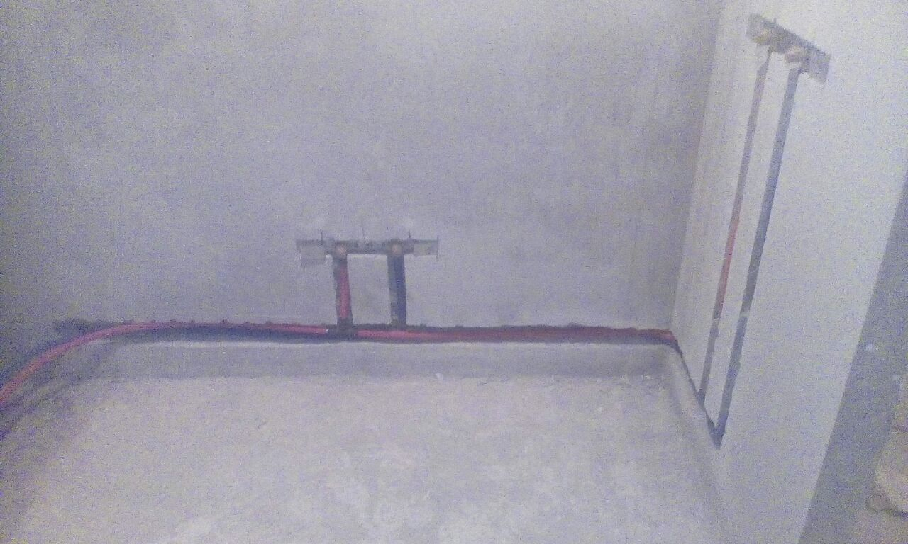

Непрочитанное сообщение mvp1306 » 05 июл 2017, 22:56

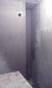

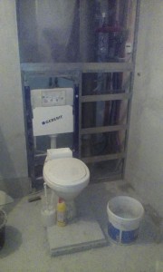

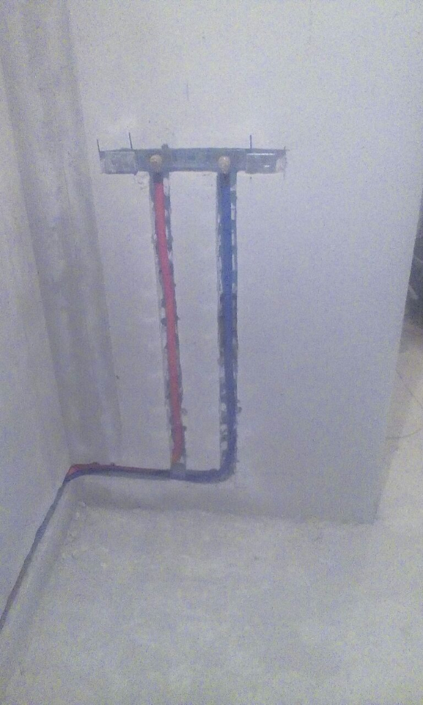

Стены в ванных подготовлены под кладку плитки.
Сформированы открытые ниши под полки
Закончена установка водорозеток
Начата сборка каркаса

Непрочитанное сообщение Просто песня » 06 июл 2017, 06:46
[ref]mvp1306[/ref], ого. Вот это горизонтальная штроба в пазогребне! Это точно не опасно? Почему не в стяжке?

Непрочитанное сообщение mvp1306 » 06 июл 2017, 19:57
[ref]Просто песня[/ref], я стяжку санкабины не трогаю совсем. Снял только плитку. Сверху еще раз будет слой гидроизоляции. И такой порожек.
Пазогребень связан между собой, полом, стеной и потолком. Ничего ему не будет.

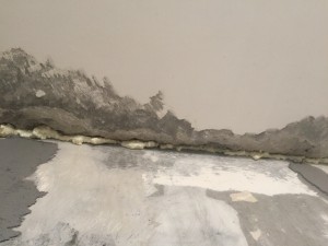

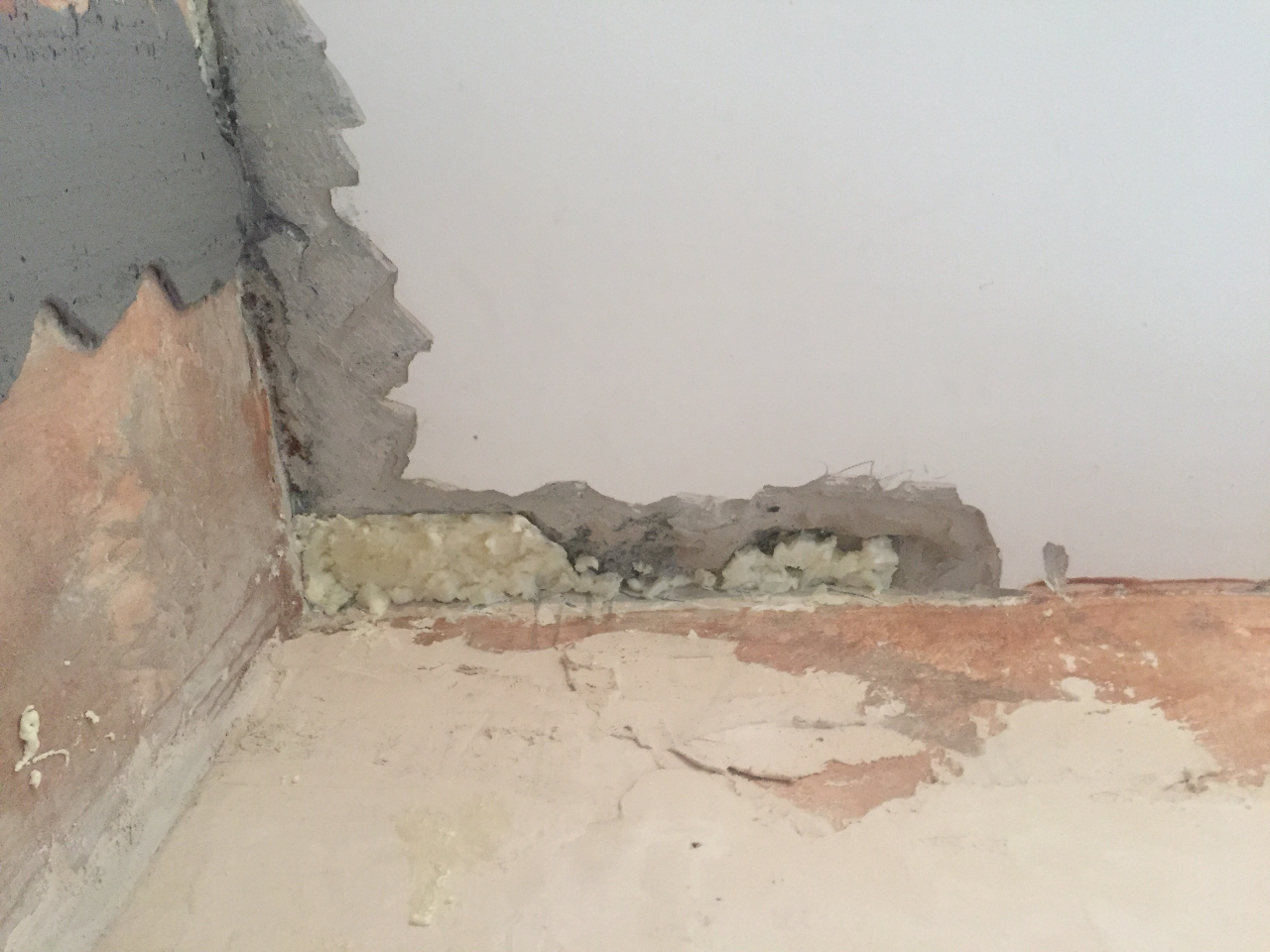

[ref]севастополец[/ref], к вам вопрос как к строителю. Имеем кухню. Одна из стен оконный блок, вторая перегородка. С перегородкой понятно, но вскрыв швы по всему периметру, я вижу глубокие дырки вверх. Визуально в кухне потолочная стена не опирается ни на одну из стен...по всяком случае на 5 см вглубь никакого наложения точно нет...Что происходит?

[ref]mvp1306[/ref], если узел был из шифера, то скорее всего на полу лежит жб плита, но за счёт Того что снесён шифер по периметру см на 8-10 гидроизоляции не будет, если она была конечно в принципе...У нас не было ни плиты, ни гидроизоляции. Стяжку сняли подцепив домиком за 4 подхода..

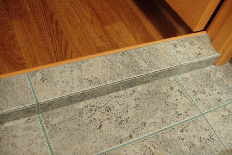

Вообще, уровень пола санузла(ванной) должен быть ниже уровня коридора.
Ребята, вы вообще о чём? У нас в квартире по старому месту службы пол в ванной был на 15 (пятнадцать) см выше. Эта была "цельная" сантехкабина: высокий пол, низкий потолок. И это не волновало ни военных строителей, ни городскую приёмную комиссию. Это как?

[ref]playerka[/ref], если есть возможность сделать по правилам, то почему не сделать?

Просто песня, не совсем понял в каком месте, если можете выложите фото. Но такого, чтобы плита перекрытия ни на что не опирается, быть не может.

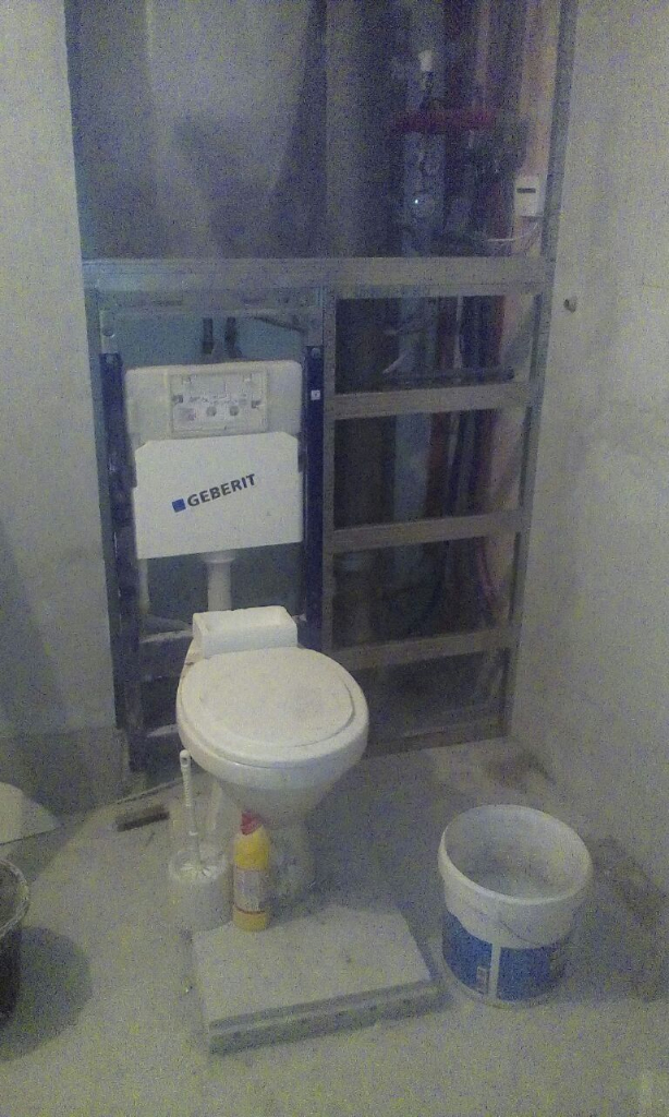

Непрочитанное сообщение mvp1306 » 07 июл 2017, 23:32

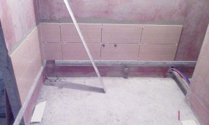

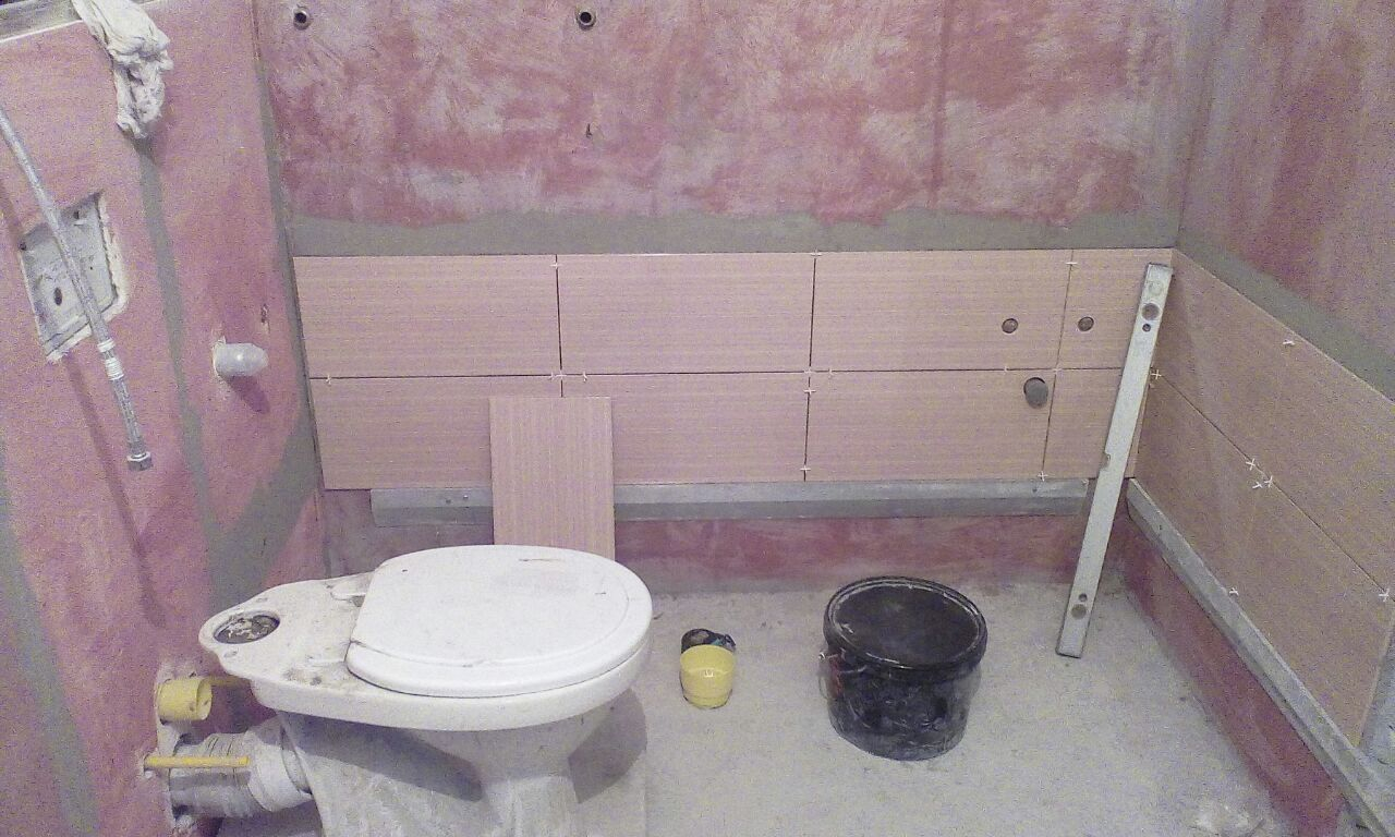

В первом санузле началась работа с плиткой.

[ref]mvp1306[/ref], поделитесь опытом, плиз... В ванной куда делать уклон при кладке напольной плитки? Вариантов, так понимаю, два. 1) От канализационной трубы к входной двери, чтоб видеть, как собирается вода при протечке, но тогда она может залить все комнаты. 2) Наоборот, в сторону канализационной трубы. Тогда будет по трубе спокойно стекать. Кто-нибудь когда-нибудь заметит протечку.

[ref]Sub-marina[/ref], к сожалению опытом поделиться не могу, это у меня первое своё жилье за 30 лет службы. До этого только общежития, переделанные из казармы, с общим коридором, туалетом и кухней или поднаем.
У меня делают без уклона , так как весь периметр плитки на стене должен примыкать в одном уровне с напольной плиткой. Для исключения затопления по моей вине стоит аквастоп.

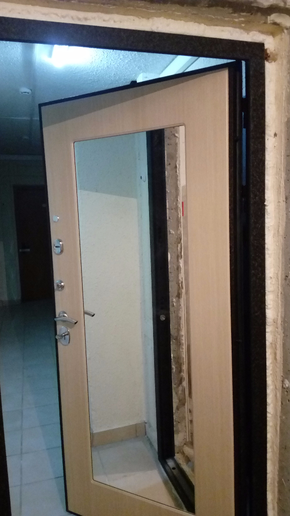

Непрочитанное сообщение aleks2017 » 08 июл 2017, 22:04
Установили входную дверь в квартиру. Заказывали у Владимира в газельке возле 10 корпуса. Все сроки по изготовлению и доставке двери были выдержаны. Ребята быстро и качественно установили дверь. Мы остались довольны профессиональной работой установщиков.
Отправлено спустя 3 минуты 7 секунд:
Так выглядит дверь

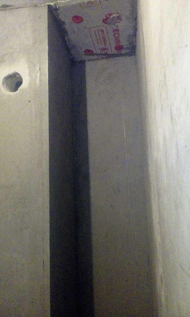

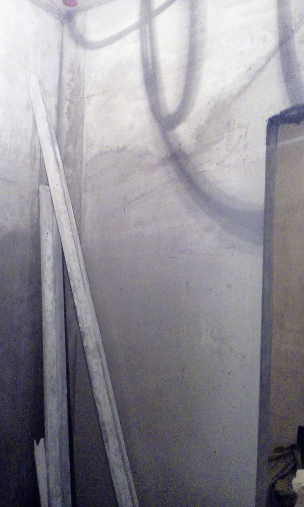

Непрочитанное сообщение Просто песня » 09 июл 2017, 11:46

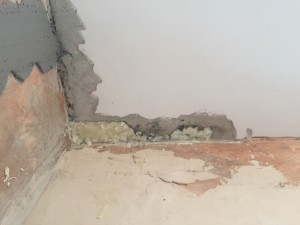

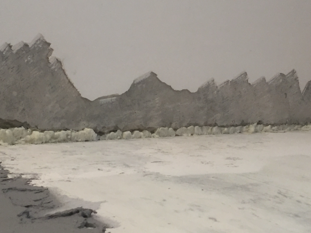

Стена противоположная окну. По всей длине такая щель в верх
Стык с капитальной стеной перпендикулярной Лену. Видно в 2 местах металлические пластины
Оконная плита
Четвёртая стена перегородка, там до потолка рука проходит от верха панели...

Непрочитанное сообщение севастополец » 10 июл 2017, 22:46
До конца не понял по расположению. Для выяснения данного вопроса необходим план квартиры(этажа) и план раскладки плит. Я в этот вопрос не вникал. Могу предположить что на последнем фото, где большое отверстие заделано пеной - это монолитный участок, который был плохо заделан и провибрирован. Перекрытие практически никогда не может быть выполнено только при помощи плит и поэтому применяются монолитные участки.
