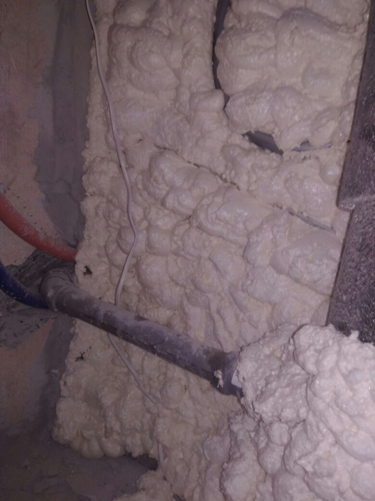

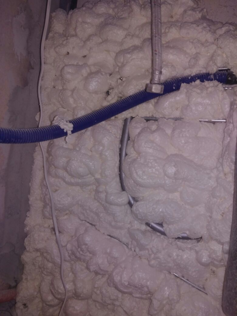

С люком в ванной у меня первоначально вышла осечка. Вернее с полотенчиком. Хотел его разместить справа от люка.
Практический эксперимент показал ошибочность принятого решения :D
Немного демонтажных работ
привели к переносу полотенчика влево
У нас очень шумные канализационные стояки. Многократные обертывания трубы помогли не значительно.
Поэтому просто запенил обратную сторону короба.
Стало намного тише.

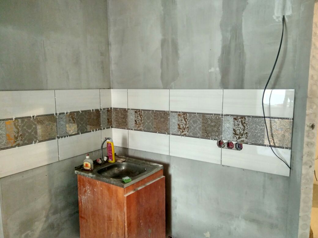

Положили фартук на кухне
и установили люк

QR_BBPOST Поэтому просто запенил обратную сторону короба.
А сток для воды остался ???
Или вы его в другом месте сделали ???
Это про сток воды в случаи залива.
