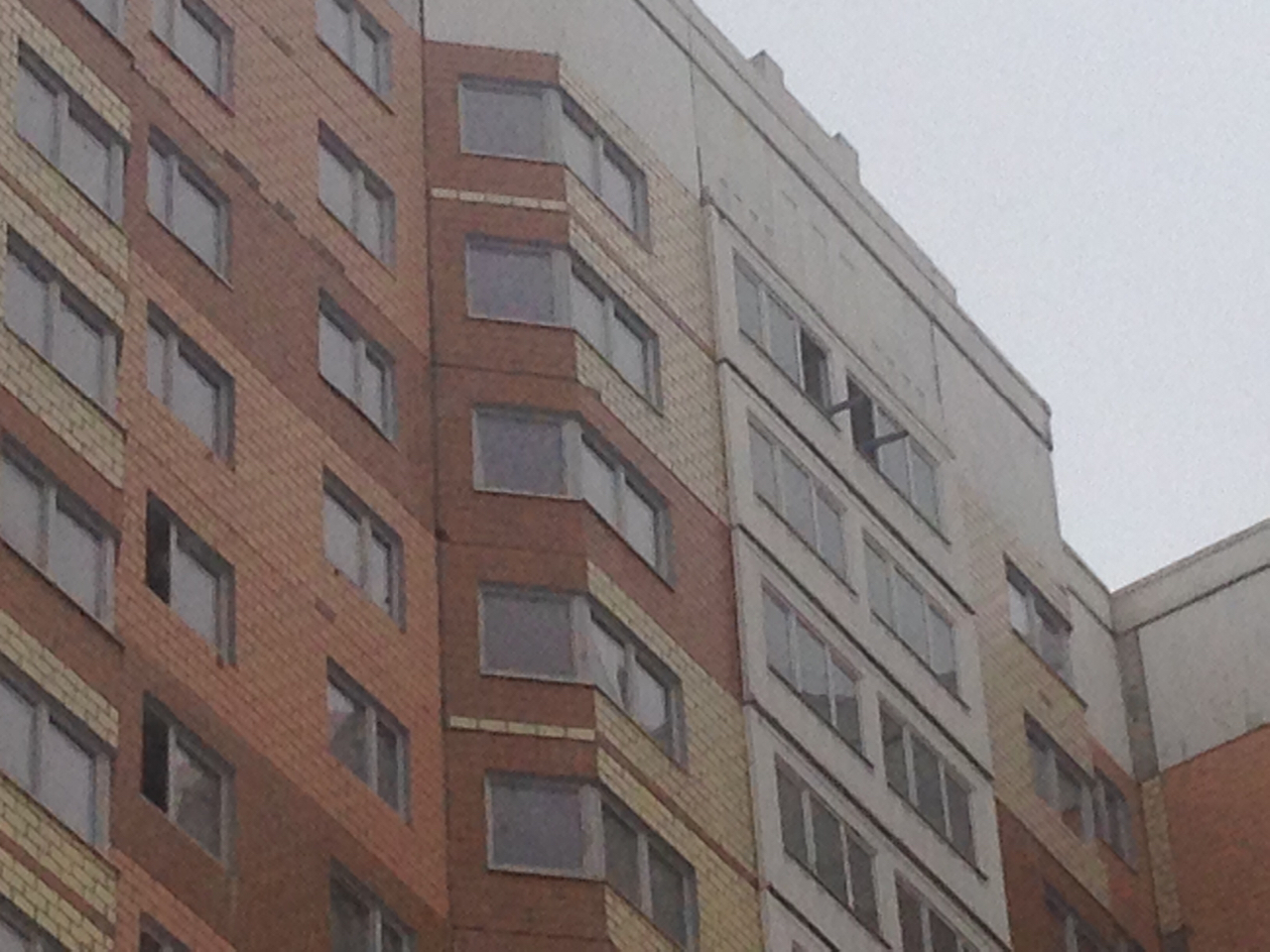

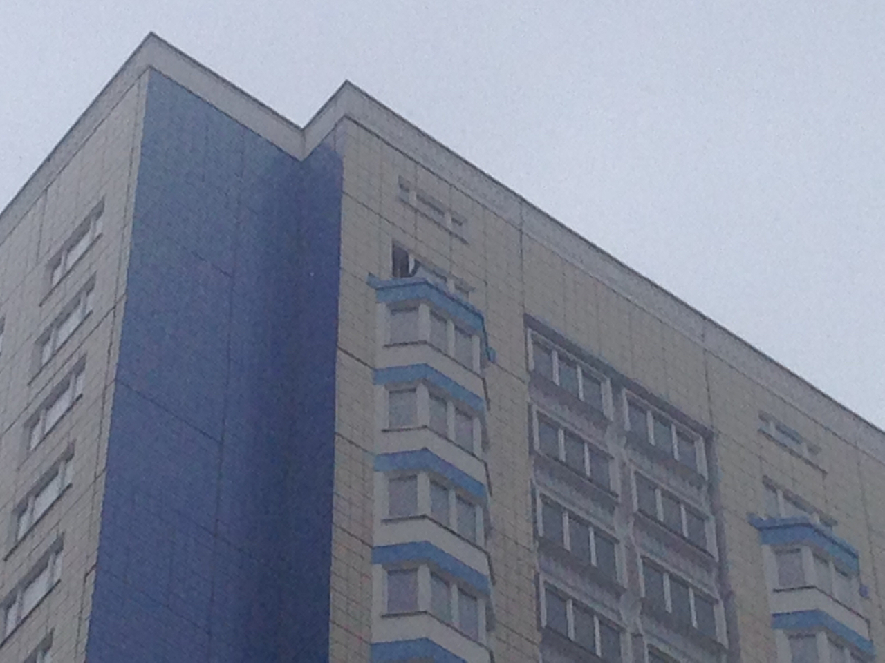

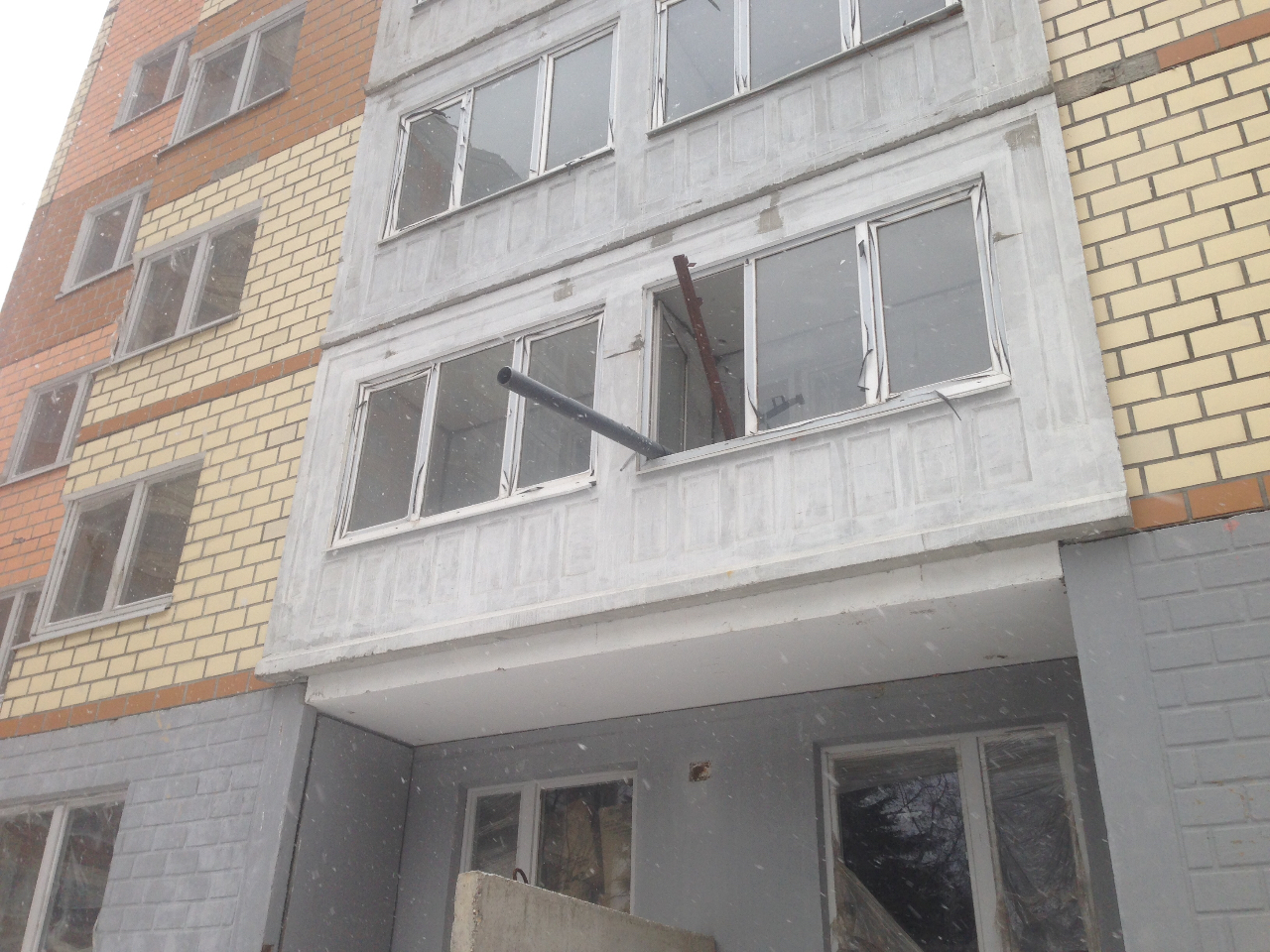

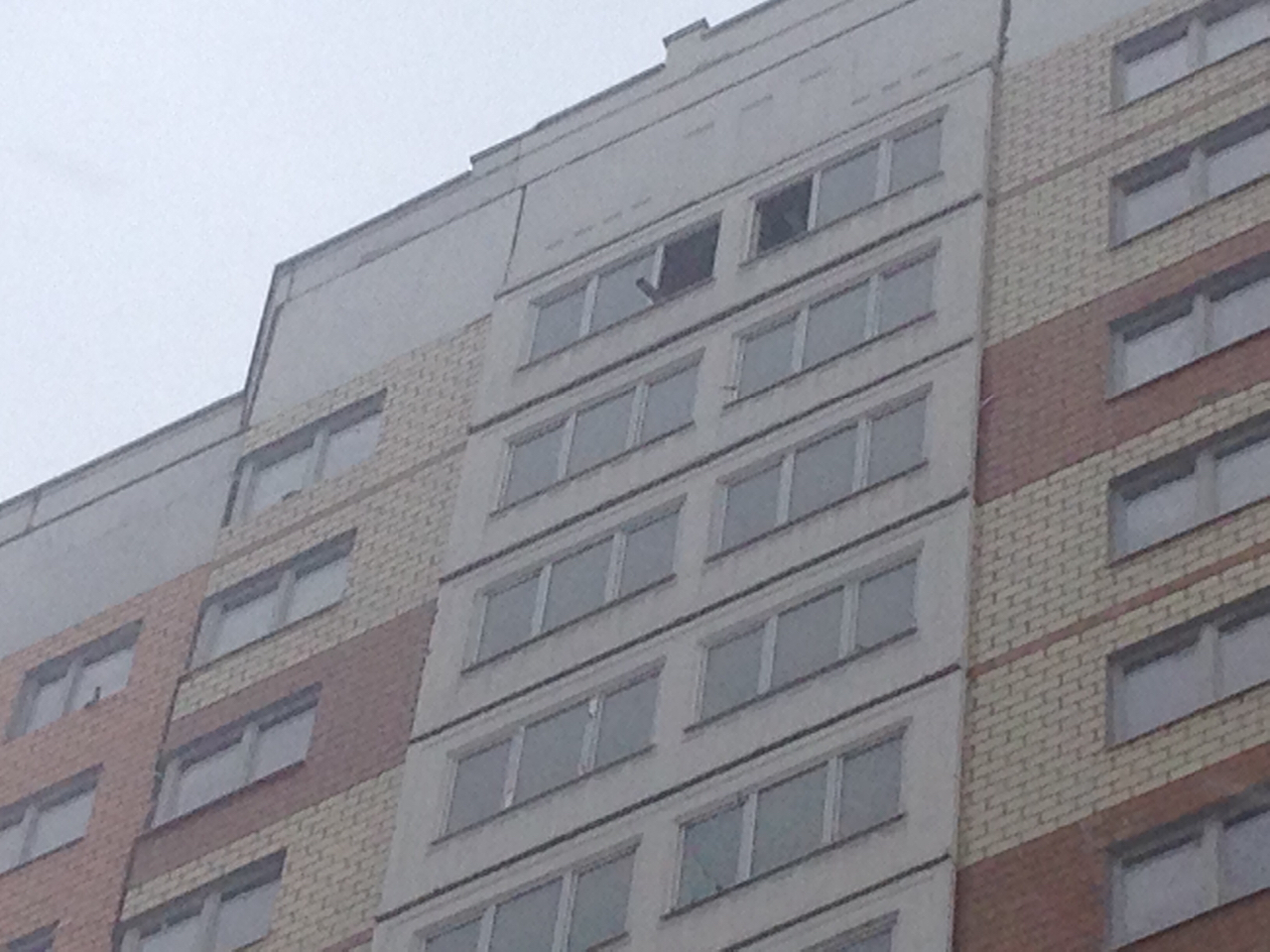

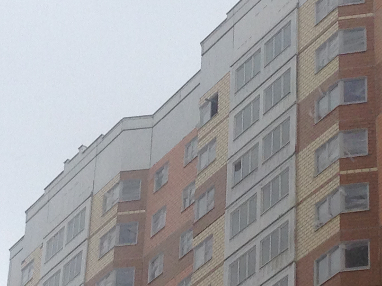

ХШевцы, вся беда у всех одна - отсутствовало отопление.
Зима качели, плюс минус плюс минус. При этом резкие изменения температуры приводили к обильному таянию снега. А ливни? Короче воды полно как в ванной. А слив закрыт. Корпус не отапливается, вода должна стекать по трубе а труба в подъезде. Вода замерзая разрывает трубу, потом мы видим мультики ужастики. Кроме разрыва ливневых труб на тех этаже, вода хлещет и через верх в вентиляцию и другие технологические отверстия.
Даже если и есть кровля она бессильна, не говоря о тех случаях когда её нет.
Что делали на ЛБ , когда видили этот же результат, разбирали трубу ливневки на верхнем этаже и выводили в трубу в окно . Теряли отделку квартиры - открытое окно, спасали этажи....
На ЛБ я фото выкладывал.
На ХШ Вы на это внимание не обращали. посмотрите на своих.
Это вопросы задавайте руководителям на ХШ, почему это не делают.
По поводу мая вопрос ?, если ещё и размороженный 3 корпус, как здесь прозвучало.
И у нас на ЛБ они появились не сразу тоже подтопили не мало.
Так это выглядит на ЛБ
