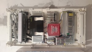

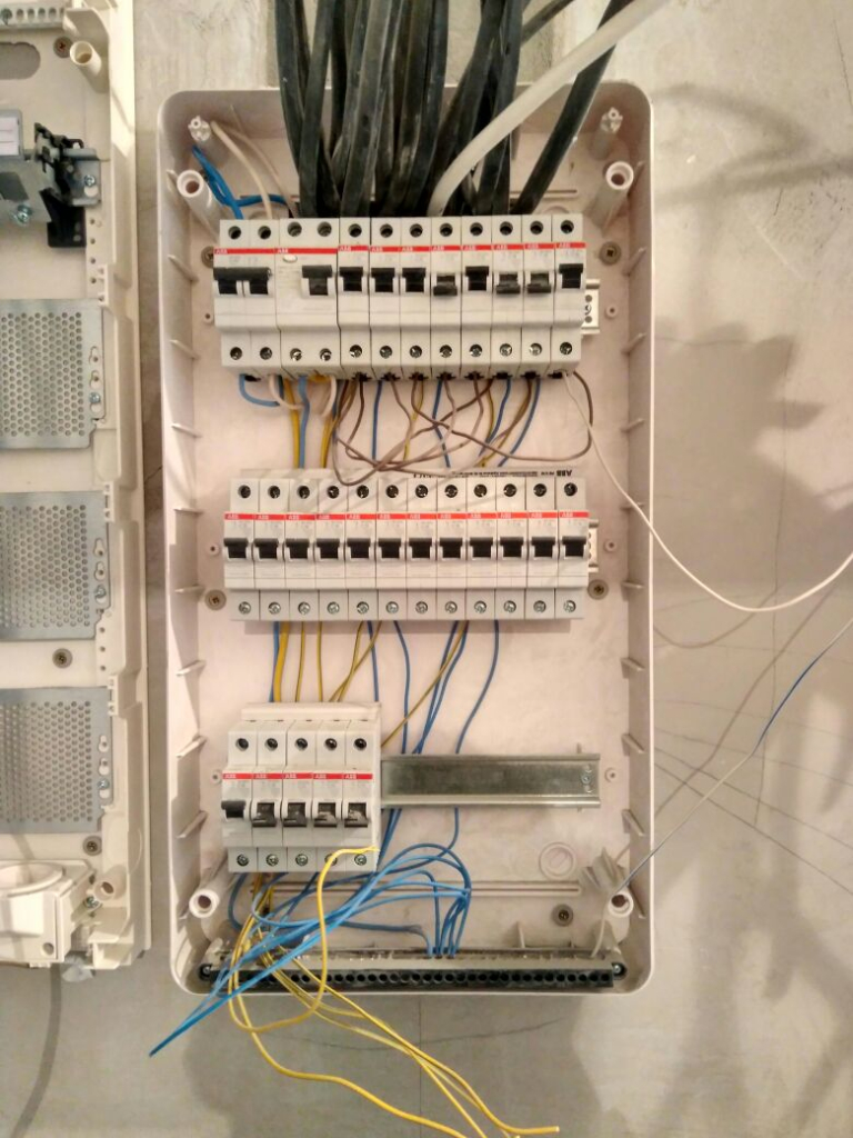

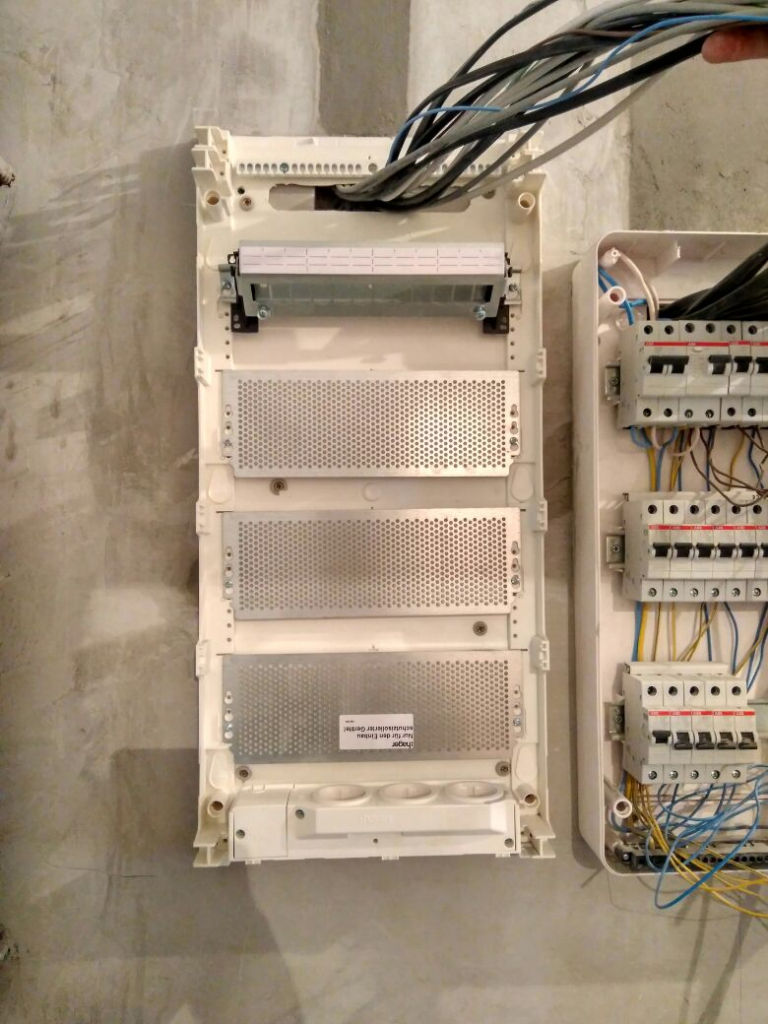

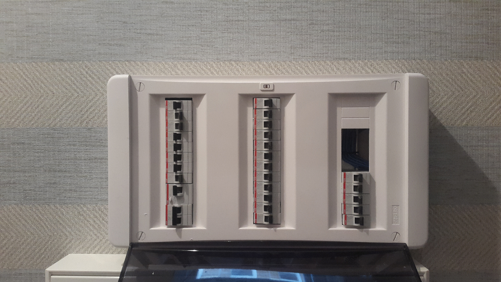

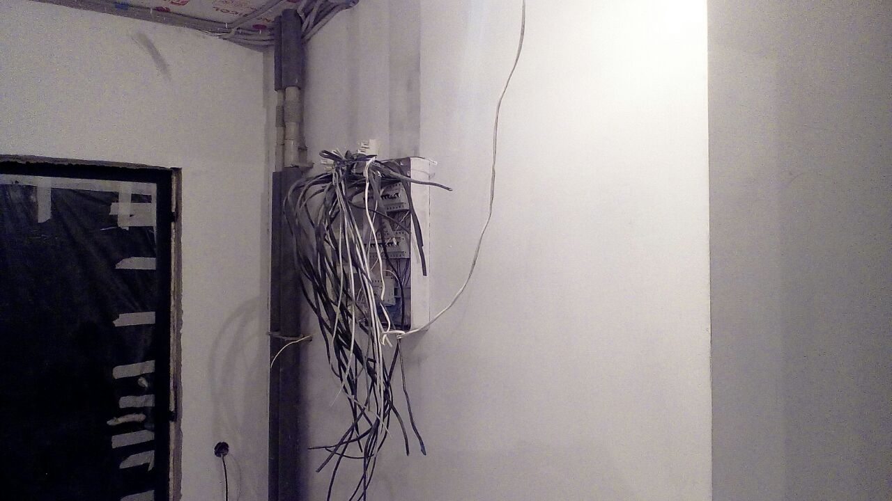

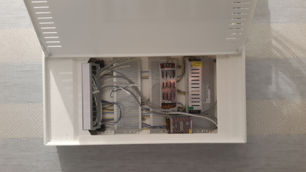

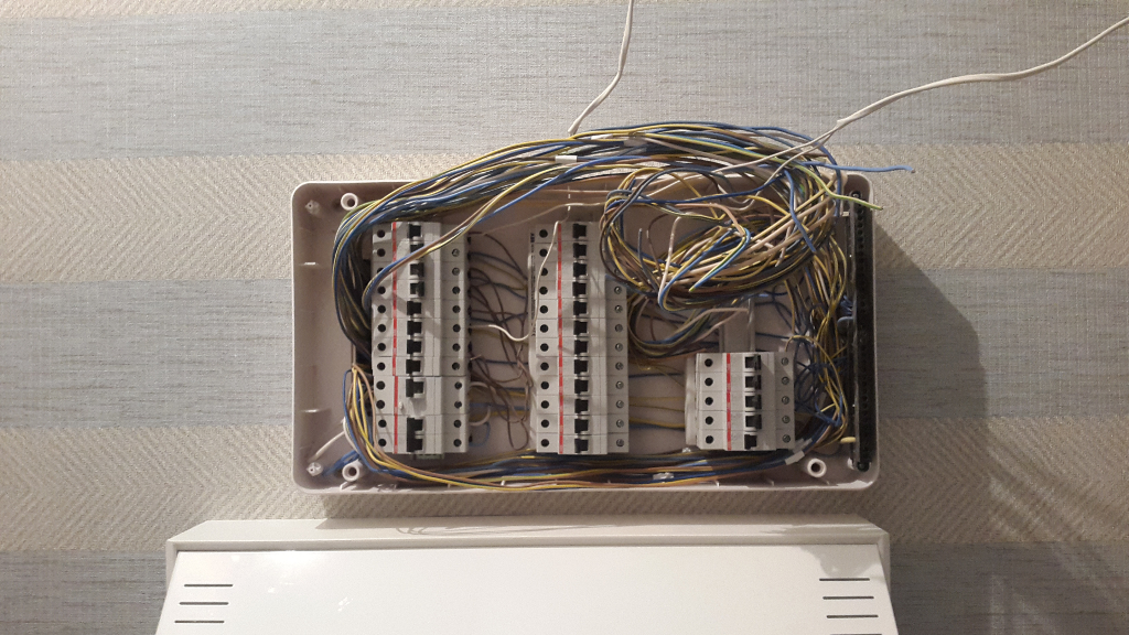

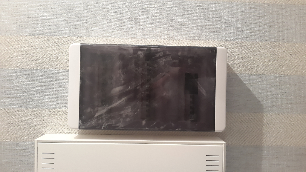

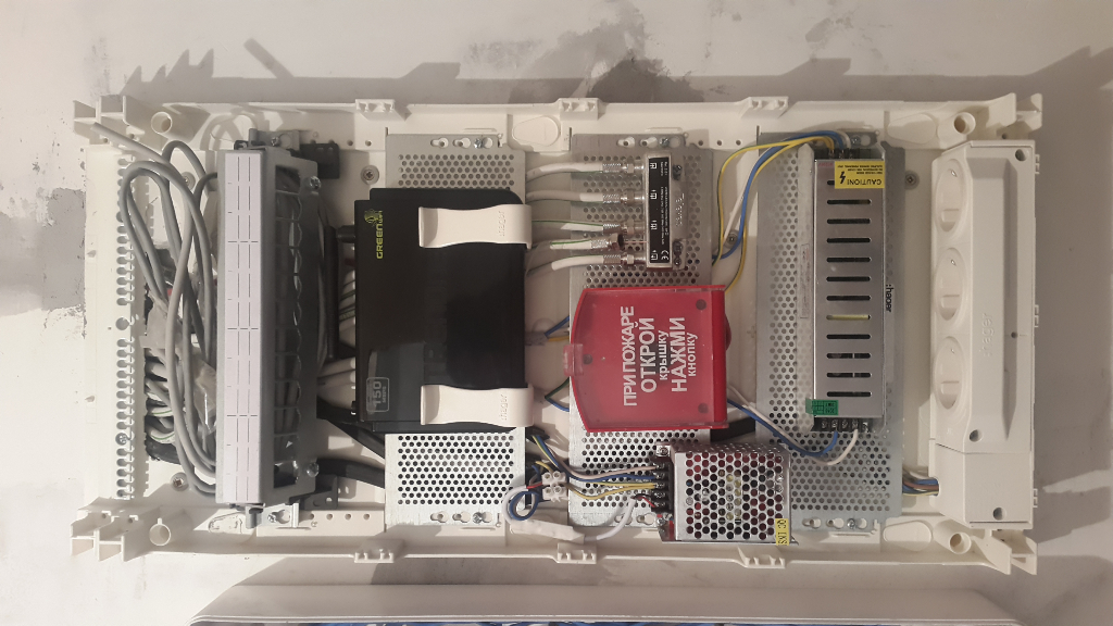

Завершили сборку электрощитов.
И слаботочки
Пока что все работает.

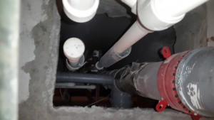

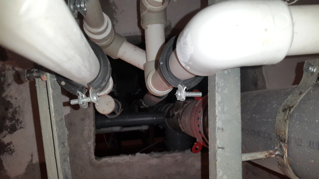

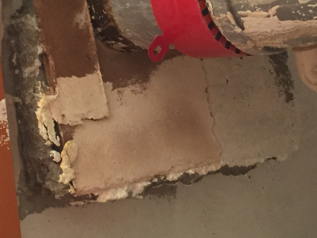

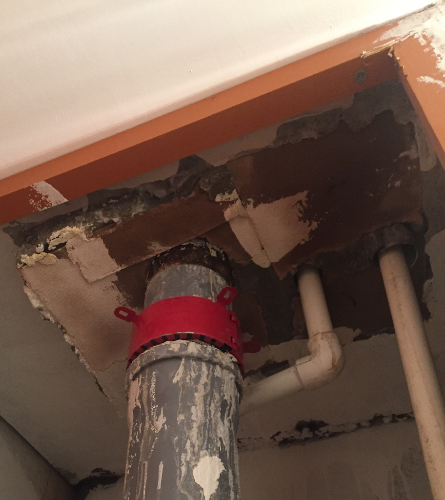

[ref]mvp1306[/ref], посмотрите на верх канализационной трубы, на нее надета манжетка с отверстиями для стока воды при затоплении жильцами сверху. Вода не растекается по всем квартирам, а по стояку уходит в подвал.
Ремонты на Левобережной
#487
Непрочитанное сообщение Просто песня » 24 июл 2017, 08:36

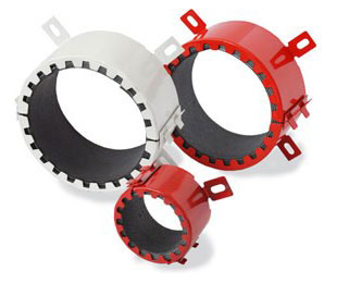

Противопожарная муфта служит совсем иной цели. В идеале она должна быть установлена внутри плиты перекрытия и залита бетоном. Надо обязательно проверить есть ли там вкладыши
1. Описание
Противопожарная муфта Феникс ППМ представляет собой отсечной клапан, который автоматически срабатывает при повышении температуры в условиях пожара.
Муфта состоит из корпуса, изготовленного из нержавеющей стали, ленточного хомута червячного типа, кронштейнов и вкладыша из терморасширяющегося материала ТРК, установленного внутри корпуса.
Принцип действия противопожарной муфты основан на способности огнезащитного материала к термическому расширению (вспучиванию) в десятки раз при резком росте температуры окружающей среды. В условиях реального пожара и по мере роста температуры полимерная труба размягчается (температура плавления ≤ +180° С) или даже выгорает. За счет бурного термического расширения огнезащитного материала образуется «пенококс», который заполняет не только всю внутреннюю полость муфты, пережимая таящую пластмассовую трубу, но и отверстие в стене или межэтажном перекрытии, через которые трубы были проложены.

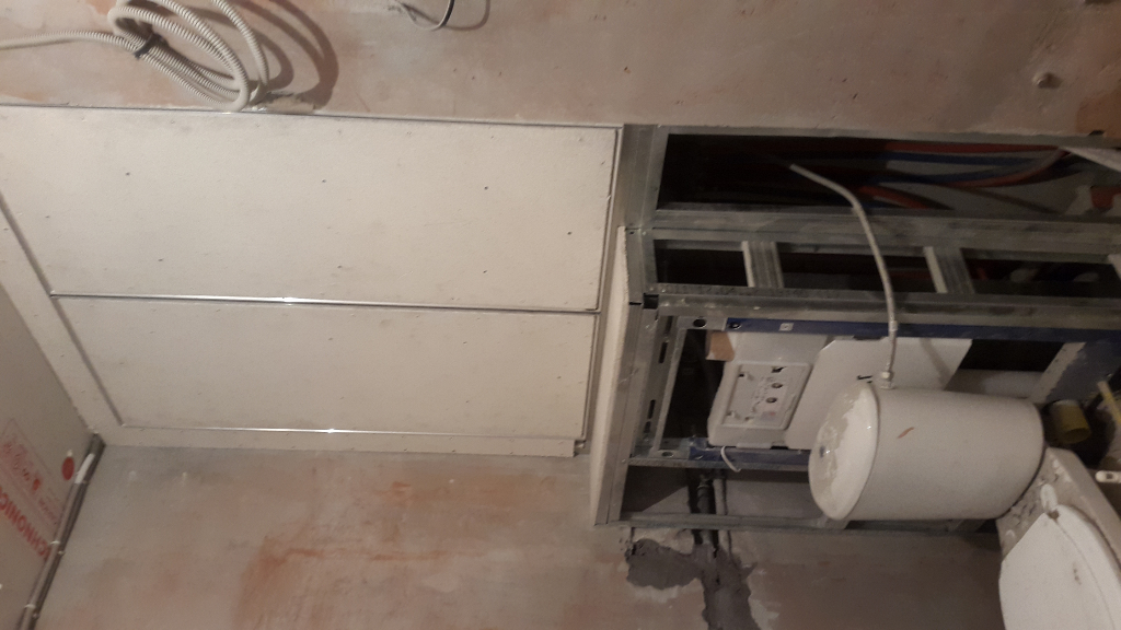

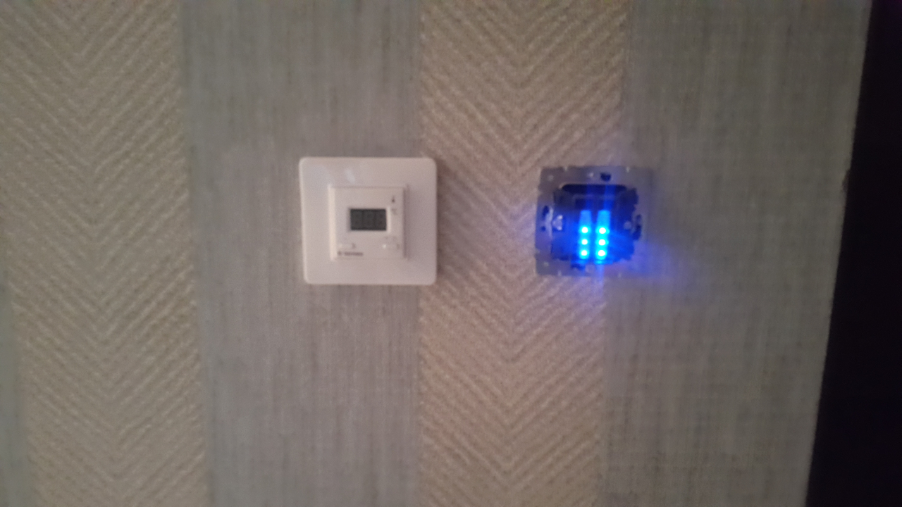

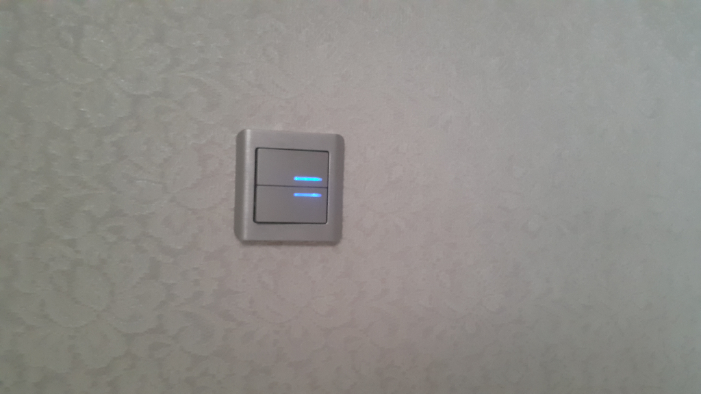

[ref]mvp1306[/ref], если есть возможность опишите хоть в общих словах начинки щитков. И что на втором фото снизу... :oops:
У меня такого изначально не было. Было и есть вот такое
Это противопожарная муфта
к стоку воды она не имеет никакого отношения. Или я вас неправильно понял.

Просто песня на втором фото снизу двухклавишный выключатель без клавиш и рамки и терморегулятор тёплого пола.

[ref]mvp1306[/ref], просто им было посвящено целых два фото вот я и подумала что это нечто особенное. :geek: спасибо.

...на нее надета манжетка с отверстиями для стока воды при затоплении жильцами сверху. Вода не растекается по всем квартирам, а по стояку уходит в подвал.
Это над Вами сантехники пошутили :rofl: Система канализации должна быть герметичной, в противном случае будут неприятные запахи, да и не безопасно скопление этих газов. Вам всё правильно ответили, что это противопожарная муфта, которая устанавливается перед перекрытием.
:) нет конечно. Обычный выключатель.

Просто песня, по щитку: ввод двухполюсной 40А, УЗО двухполюсное 32А, автоматы однополюсные 32А- 2 шт, 25А - 1 шт, 17А - 16 шт, 10А - 5 шт.

[ref]mvp1306[/ref], а по слаботочке если есть возможность. Что вообще Вы посчитали нужным и в каком количестве развести по комнатам. Заранее спасибо.

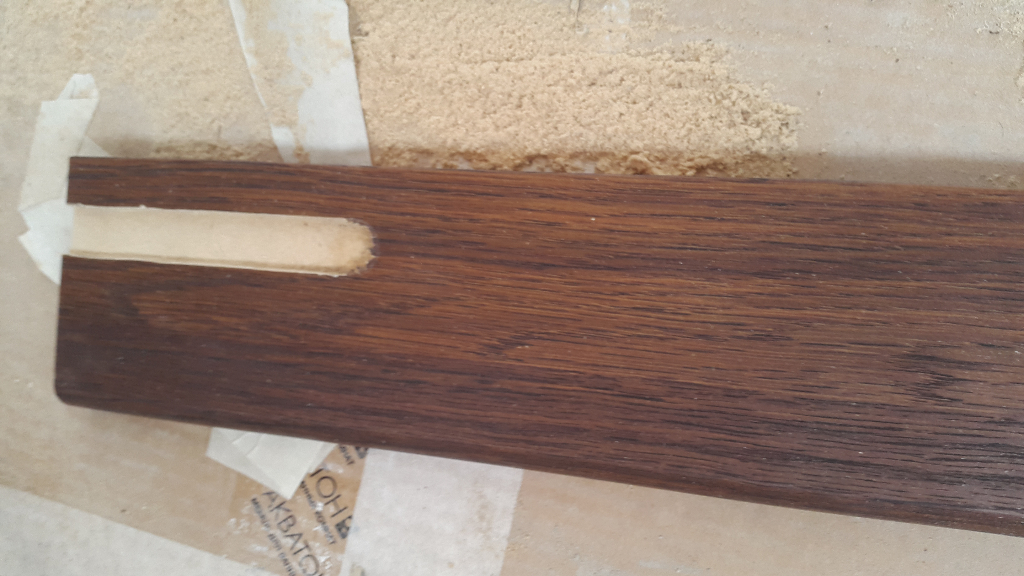

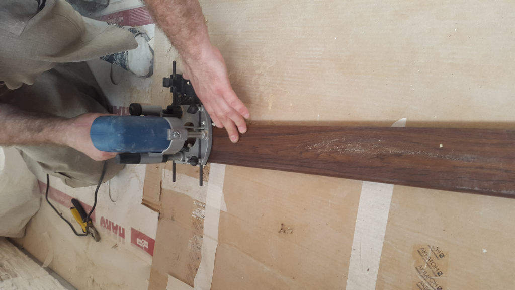

Обычный набор: витая пара и ТВ в каждое жилое помещение и кухню, роутер, сплиттер, подсветка лентой карнизов в комнатах, рабочей зоны кухни и плинтусов в коридоре.

QR_BBPOST Знак, о каком стоке и в случае какого залива вы говорите?
В случаи залива у вас в ванне или туалете, вода уходит по стояку вниз, тем самым предотвращая залив всей квартиры, в том числе и под вами живущих. Сейчас по моему во всех новых домах это предусмотрено, у нас к примеру есть...

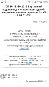

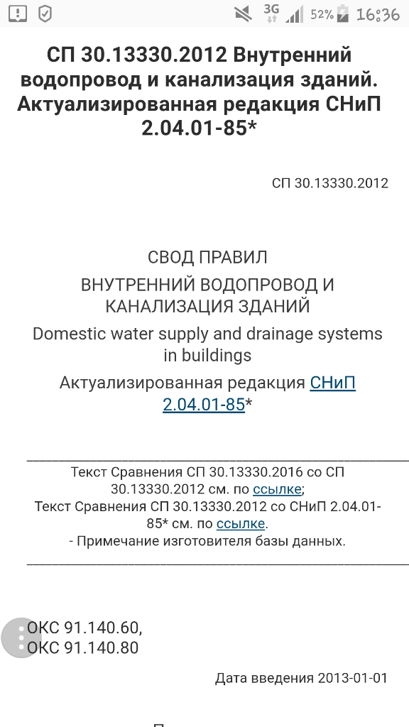

Уважаемый Знак. Согласно этому документу
пункт 8.2 Сети внутренней канализации.
8.2.8 ...
В зданиях и сооружениях различного назначения при применении труб из полимерных материалов для систем внутренней канализации и водостоков необходимо соблюдать следующие условия:
г) места прохода стояков через перекрытия должны быть заделаны цементным раствором на всю толщину перекрытия;
д) участок стояка выше перекрытия на 8-10 см (до горизонтального отводного трубопровода) следует защищать цементным раствором толщиной 2-3 см;
е) перед заделкой стояка раствором трубы следует обертывать рулонным гидроизоляционным материалом без зазора.
Сток воды по стояку не предусматривается.
В случае залива в мокрых зонах (кухня, ванная комната) у меня стоят аквастопы, которые автоматически перекроют стояки.
Как показывает уже имеющийся опыт, в нашем доме вода от соседей сверху идет по тыльной стене канализационной шахты.

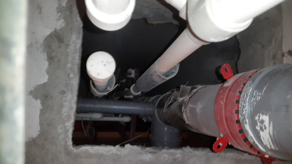

[ref]Просто песня[/ref], в моем случае запенивание не поможет :D Застройщик изначально предполагал, что мы с соседями сверху станем большими друзьями. Я в принципе и не против.

[ref]mvp1306[/ref], ну во всяком случае он не покушался на вашу жизнь и здоровье. Видимо из двух зол выбрано меньшее :lol:
Дополнительно воодушевляет бестолковый в этом связи монтаж противопожарной манжеты/слива излишков)

[ref]Просто песня[/ref], у меня почти так в другом туалете было. Только там эта полубетонная пробка была стыдливо прикрыта опалубкой из обрезков досок.

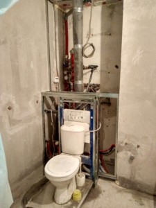

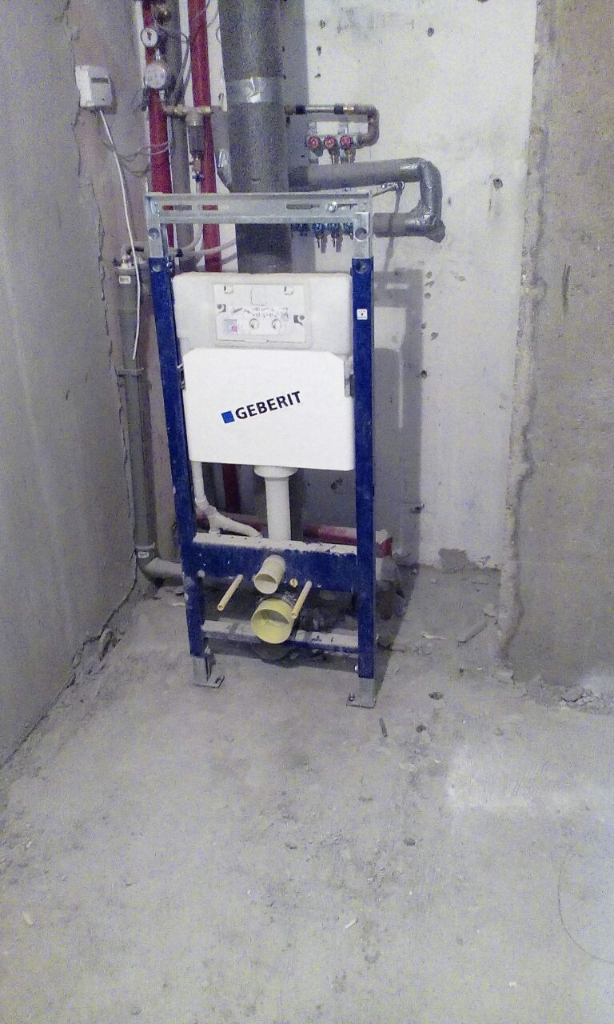

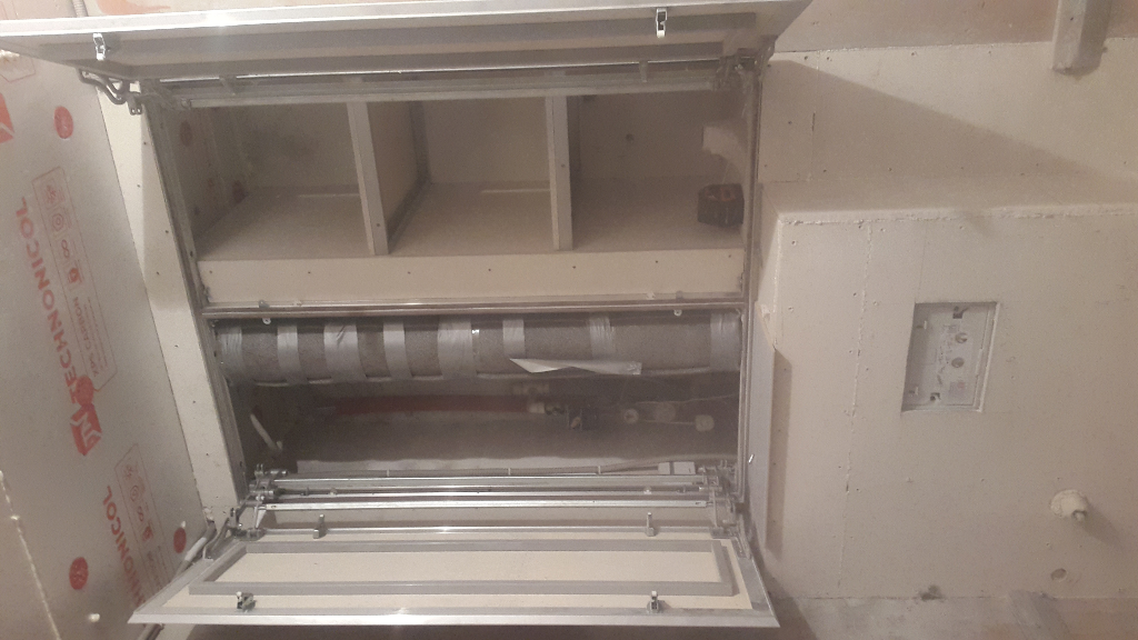

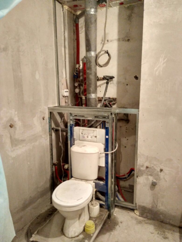

Начали строить второй санузел. Здесь, ввиду необходимости размещения стиральной машины и расположения канализационной трубы, поместить инсталяцию в шахту не получается. Пришлось строить короб по другому.
Сегодня всю ночь соседи топили по этой шахте. Достучаться не удалось :evil:

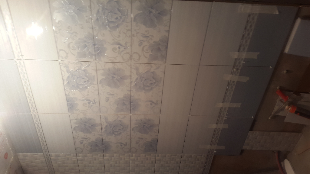

Начата работа по плитке во втором санузле.
В первом идет установка сантехники
Попутно в плинтуса вставляем профиль под ленту.
При положительном результате - поделюсь.
