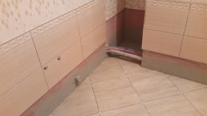

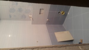

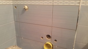

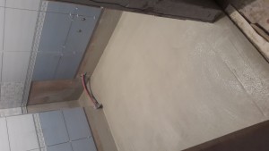

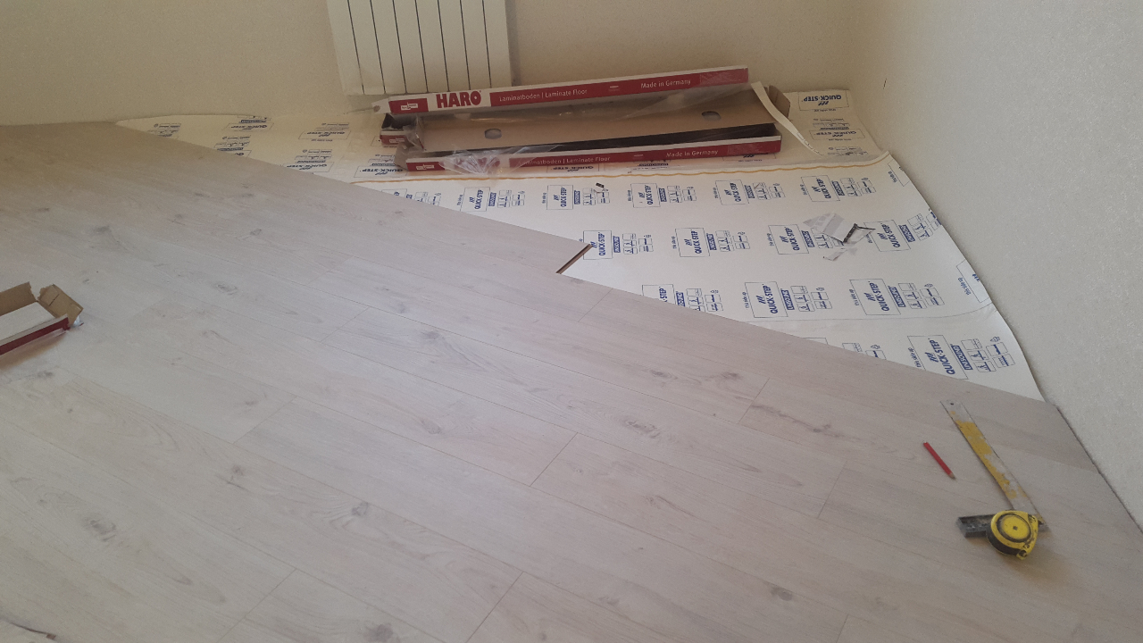

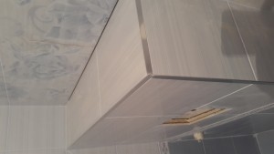

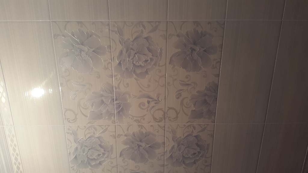

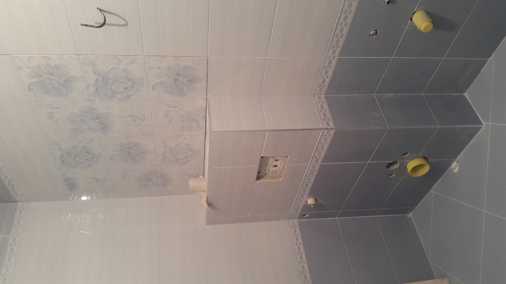

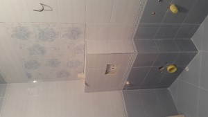

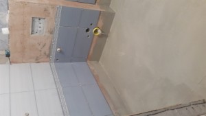

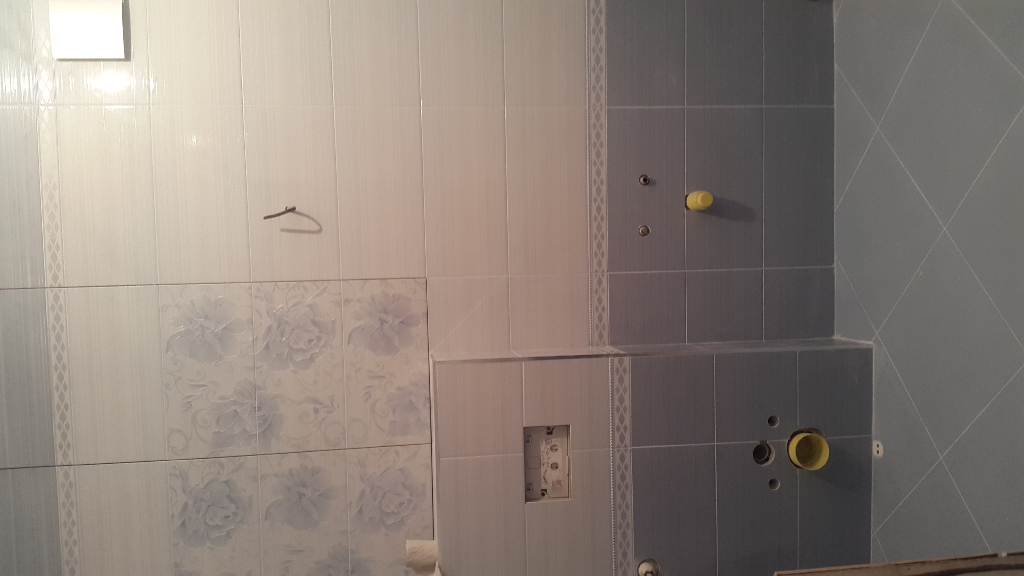

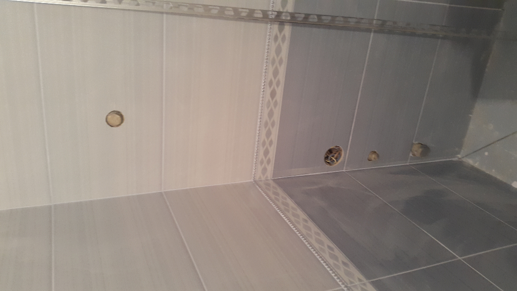

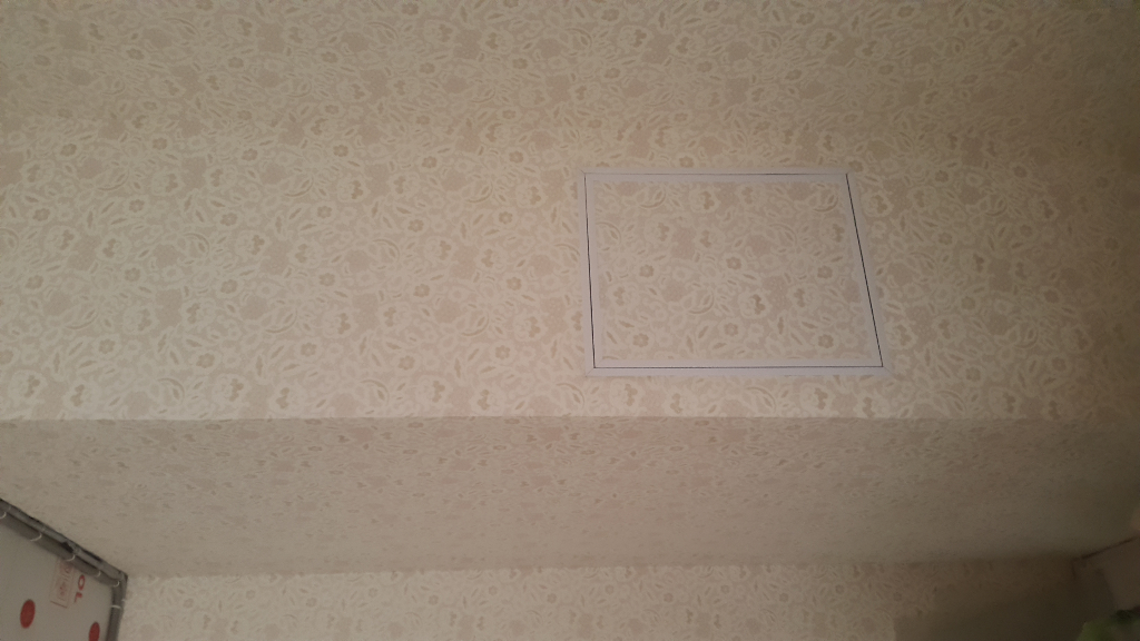

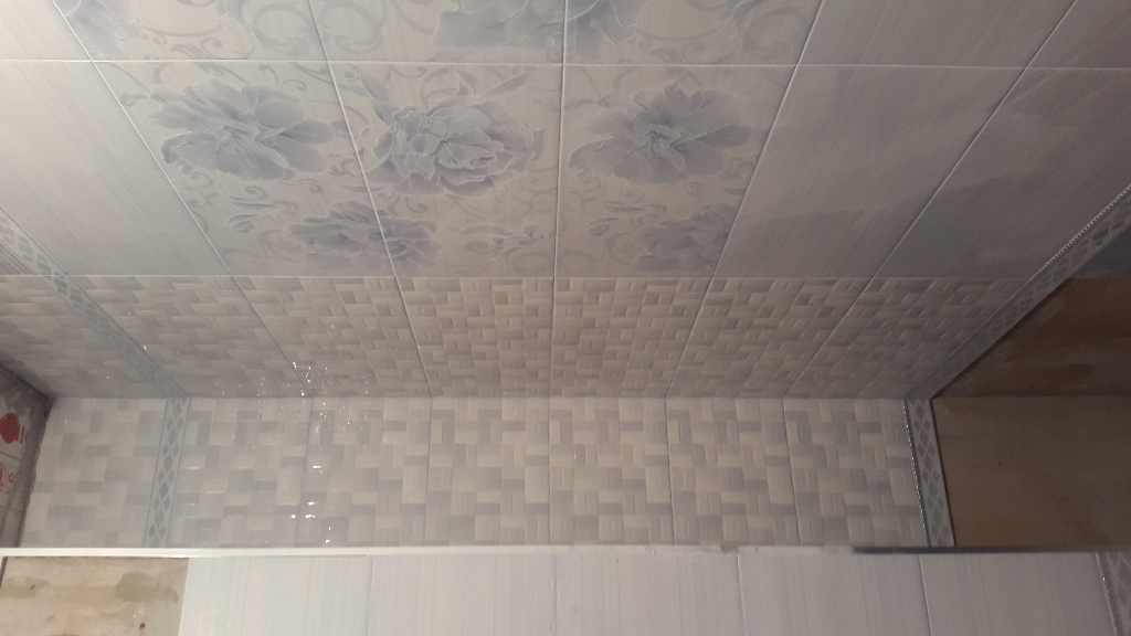

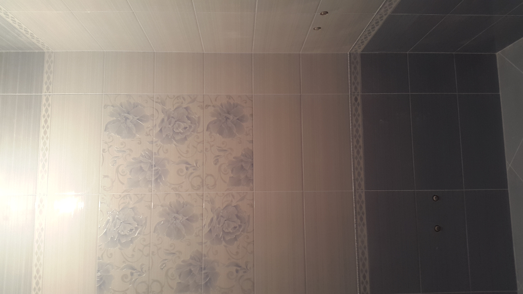

#511Продолжаются работы во втором санузле. Выполнена гидроизоляция пола. Завершается кладка плитки. Попутно идет затирка Закрыт люком короб во второй кухне

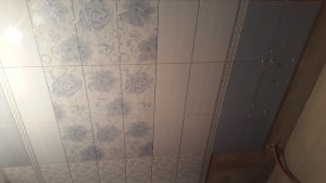

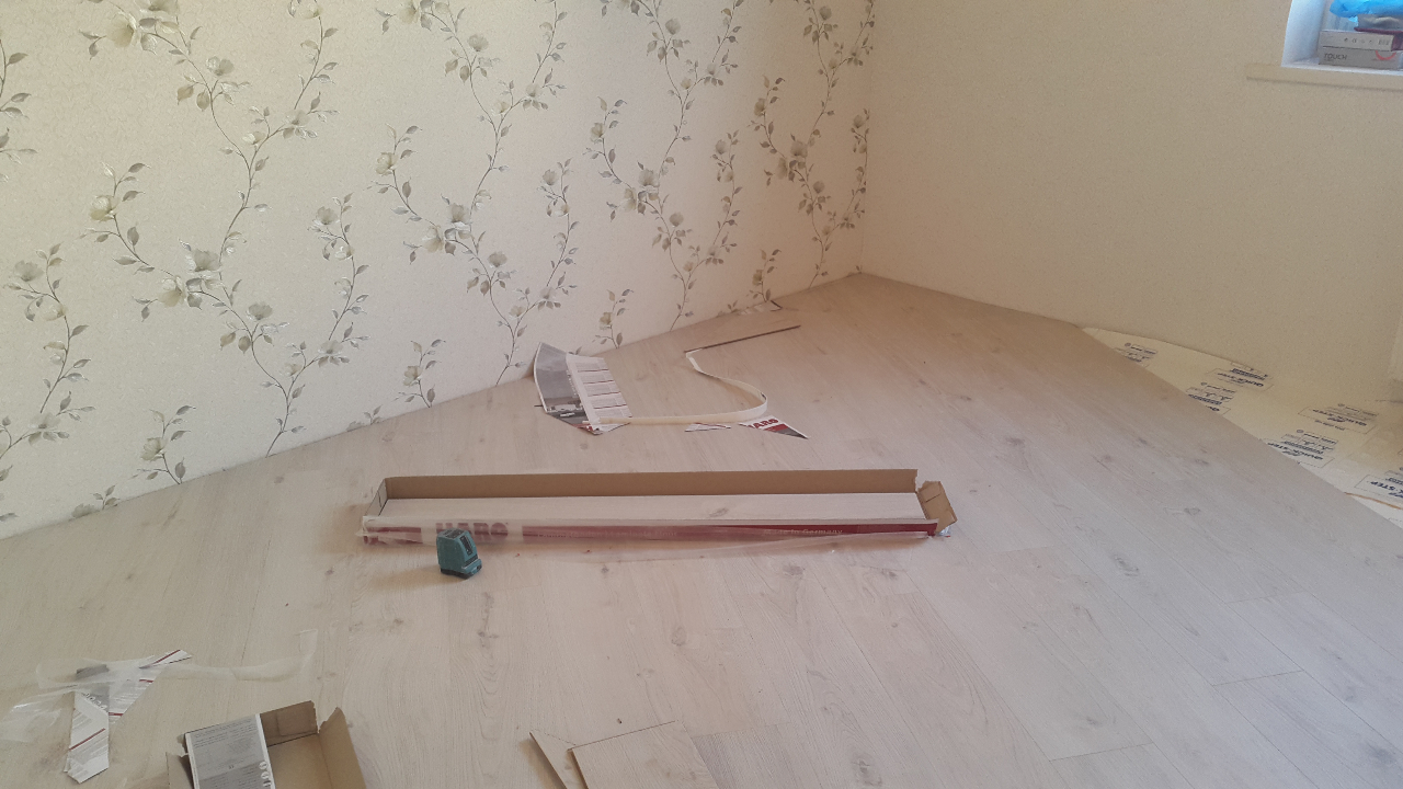

Уложен ламинат

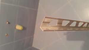

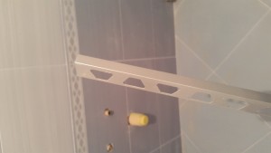

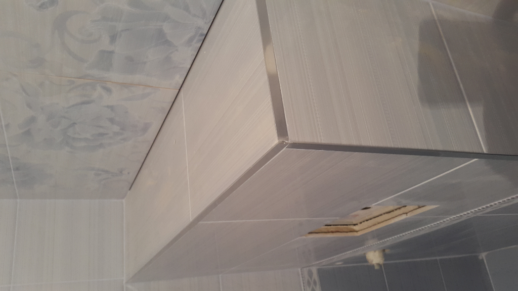

#513[ref]mvp1306[/ref], а что дальше будет с углом? На запил под 45 не похоже.. что-то декоративное?

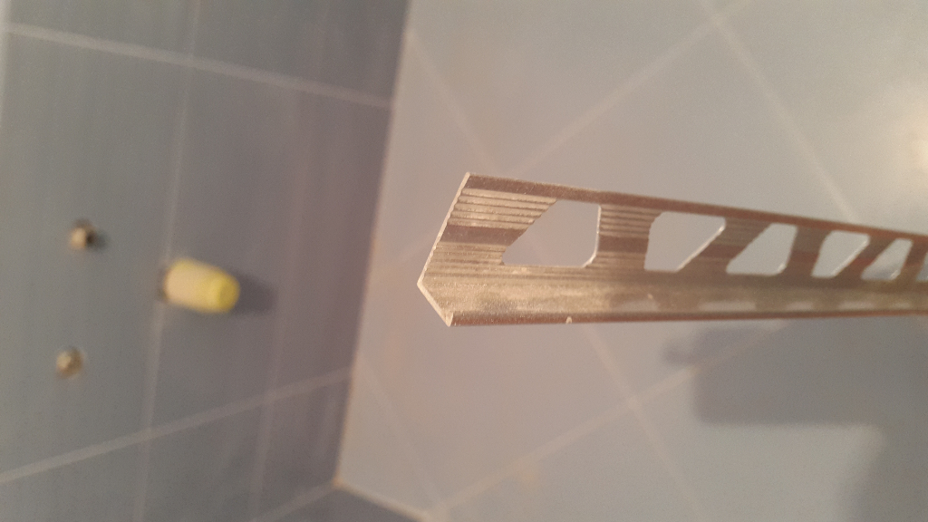

#515Просто песня, угол завершён. У меня младшей 5 лет, а при запиле острый край получается. Травмоопасно. Поэтому ставил профиль алюминиевый. На фото он просто в затирке. Вот здесь лучше видно. Первая и вторая плитка снизу по внешнему углу.[ref]mvp1306[/ref], а что дальше будет с углом? На запил под 45 не похоже.. что-то декоративное?
