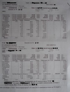

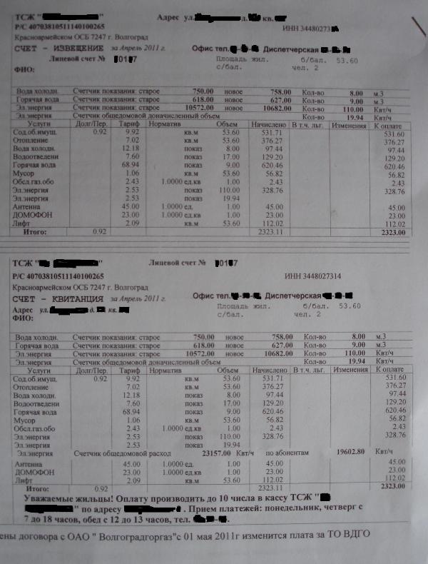

Непрочитанное сообщение wanderer » 21 май 2011, 20:45
И, пока я не буду полностью уверен, что меня не обманывают я свою борьбу не брошу.
Хорошо, давайте ещё раз рассмотрим этот вопрос, но с другой стороны.
Согласно ст. 157 ЖК РФ размер платы за коммунальные услуги рассчитывается исходя из объема потребляемых коммунальных услуг, определяемого по показаниям приборов учета, а при их отсутствии исходя из нормативов потребления коммунальных услуг.
Статья 157. Размер платы за коммунальные услуги
1. Размер платы за коммунальные услуги рассчитывается исходя из объема потребляемых коммунальных услуг, определяемого по показаниям приборов учета, а при их отсутствии исходя из нормативов потребления коммунальных услуг, утверждаемых органами местного самоуправления (в субъектах Российской Федерации - городах федерального значения Москве и Санкт-Петербурге - органом государственной власти соответствующего субъекта Российской Федерации), за исключением нормативов потребления коммунальных услуг по электроснабжению и газоснабжению, утверждаемых органами государственной власти субъектов Российской Федерации в порядке, установленном Правительством Российской Федерации. Правила предоставления коммунальных услуг гражданам устанавливаются уполномоченным Правительством Российской Федерации федеральным органом исполнительной власти.
В соответствии с п.25 ПП РФ от 23.05.2006 г. N 306 "Об утверждении Правил установления и определения нормативов потребления коммунальных услуг". Расход электрической энергии на работу электрооборудования, являющегося общей собственностью многоквартирного дома, определяется исходя из следующих величин:
в отношении приборов освещения мест общего пользования многоквартирного дома и придомовой территории, автоматических запирающих устройств, усилителей телеантенн коллективного пользования, систем противопожарной автоматики и дымоудаления, технологических потерь - 7 кВт.ч в месяц на 1 человека;
в отношении лифтового оборудования - 7 кВт.ч в месяц на 1 человека.
Формула расчета норматива электроснабжения (формула 8)
20. В качестве базовых условий определения потребности в электрической энергии на внутриквартирные нужды рекомендуется принимать наиболее типичную по площади для исследуемого жилищного фонда 1-комнатную квартиру, в которой проживает 1 человек.
21. Годовой расход электрической энергии на освещение (кВт.ч) с учетом преимущественного использования ламп накаливания определяется по формуле:
W = S x P х К x N ,
осв. уд. i макс
где:
S - общая площадь 1-комнатной квартиры (в общежитиях -
1 комнаты) (кв. м);
P - удельная мощность приборов освещения в расчете на 1 кв. м
уд. общей площади 1-комнатной квартиры (в общежитиях -
1 комнаты) (рекомендуемое значение - 15 Вт/кв. м);
К - коэффициент одновременного включения приборов освещения
i (рекомендуемое значение - 0,35);
N - количество часов использования приборов освещения в год.
макс
22. Годовой расход электрической энергии, потребляемой электробытовыми приборами (W_пр.), определяется исходя из номинальной мощности наиболее типичных приборов и количества часов их использования 1 человеком в год в соответствии с таблицей 9.
Таблица 9
Примерный перечень внутриквартирных электробытовых приборов и объем годового потребления ими электрической энергии
? ? Объем годового ?
? Наименование электробытового прибора ? потребления ?
? ?электрической энергии?
? ? (кВт.ч) ?
?Холодильник, морозильник ? 300 ?
?Телевизор, видеомагнитофон ? 180 ?
?Радиоприемник, магнитофон ? 15 ?
?Пылесос ? 50 ?
?Стиральная машина ? 40 ?
?Утюг ? 50 ?
?Прочие бытовые приборы (кофемолка, тостер,? 30 ?
?миксер, мясорубка, бритва, фен, грелка, паяльник,? ?
?дрель, электрообогреватель, компьютер и другие? ?
?подобные приборы) ? ?
?Напольная электроплита (для многоквартирных домов? 600 ?
?или жилых домов, оборудованных электроплитами) ? ?
23. Для базовых условий (1-комнатная квартира, в которой проживает 1 человек) годовой расход электрической энергии внутри жилого помещения (кВт.ч) определяется по формуле:
W = W + W ,
осв. пр.
где:
W - годовой расход электрической энергии на освещение (кВт.ч);
осв.
W - годовой расход электрической энергии, потребляемой
пр. электробытовыми приборами (кВт.ч).
24. Норматив потребления электрической энергии внутри жилых помещений с учетом дифференциации в зависимости от количества комнат и количества человек, проживающих в квартире (кВт.ч), определяется по формуле:
W х К1 x K2
1,1 i j общ. общ.
W = ???????????????? + W + W
ij 12 1 2
где:
W - годовой расход электрической энергии в 1-комнатной квартире,
1,1 в которой проживает 1 человек;
К1 - поправочный коэффициент, характеризующий зависимость
величины расхода электрической энергии от количества комнат
(таблица 5);
К2 - поправочный коэффициент, характеризующий зависимость
человек, проживающих в квартире (таблица 6);
i - индекс, отражающий количество комнат в квартире (i= 1, 2, 3,
4);
j - индекс, отражающий количество человек, проживающих в
квартире (j = 1, 2, 3, 4, 5);
общ.
W - расход электрической энергии на работу приборов освещения
1 мест общего пользования многоквартирного дома и придомовой
автоматики, дымоудаления;
общ.
W - расход электрической энергии на работу лифтового
2 оборудования (учитывается для многоквартирных домов,
оборудованных лифтами).
25. Расход электрической энергии на работу электрооборудования, являющегося общей собственностью многоквартирного дома, определяется исходя из следующих величин:

каким требованиям должны отвечать платежки
Для ознакомления выкладываю «платёжку» применяемую в нашем ТСЖ.

У вас спросили, "каким требованиям должны отвечать платежки?"
Причём тут платёжка вашего ТСЖ? :?
Выложенный мной для ознакомления платежный документ более отвечает требованиям, чем Ваш «шедевр» от «Славянки». Если в нем присутствуют, какие либо нарушения, буду рад услышать Ваше мнение. Будем совершенствовать.
Не обижайтесь, но разве я выкладывал платежку "нашей" местной сливянки как образец,
и в ответ на вопрос: "Каким требованиям должны отвечать платежки?" ;)
Не кипятитесь выложенные платёжки необходимы для сравнения с требованием п. 38 Правил, пока я не встречал образца полностью отвечающего этим требованиям. Не могу выложить наши, пока, но как только, так сразу :) Вообще полный атас!
