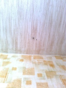

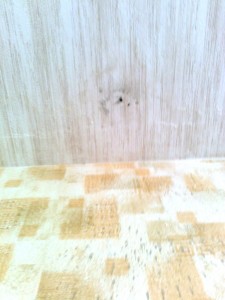

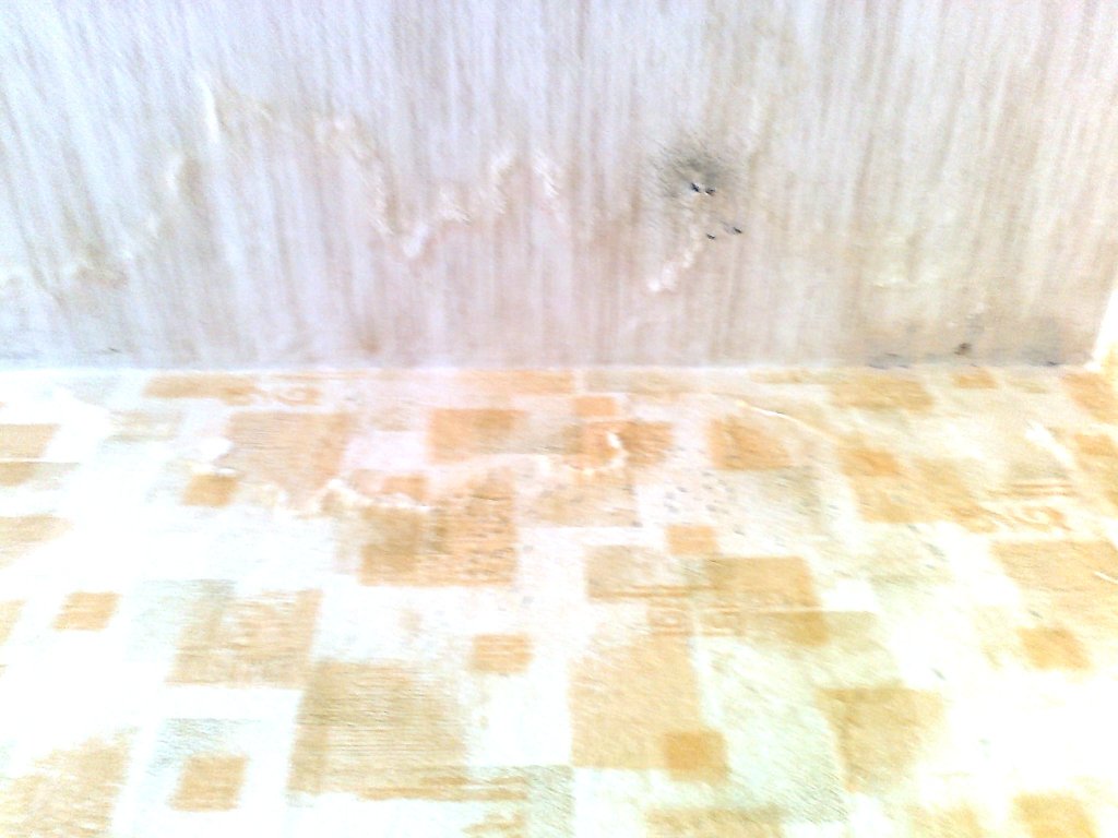

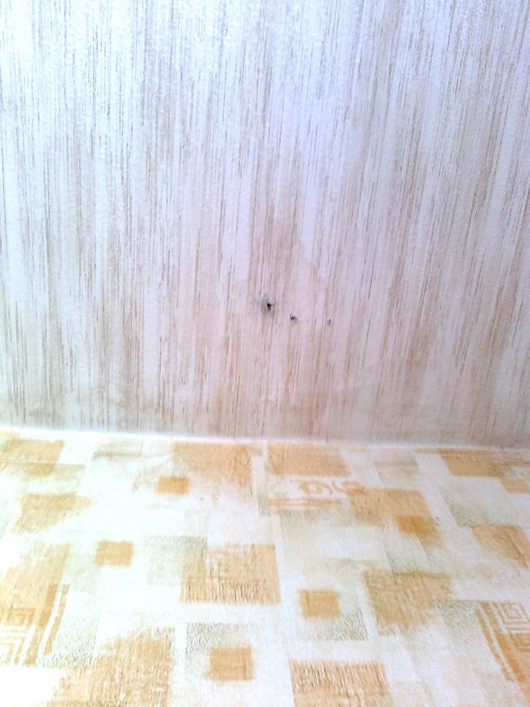

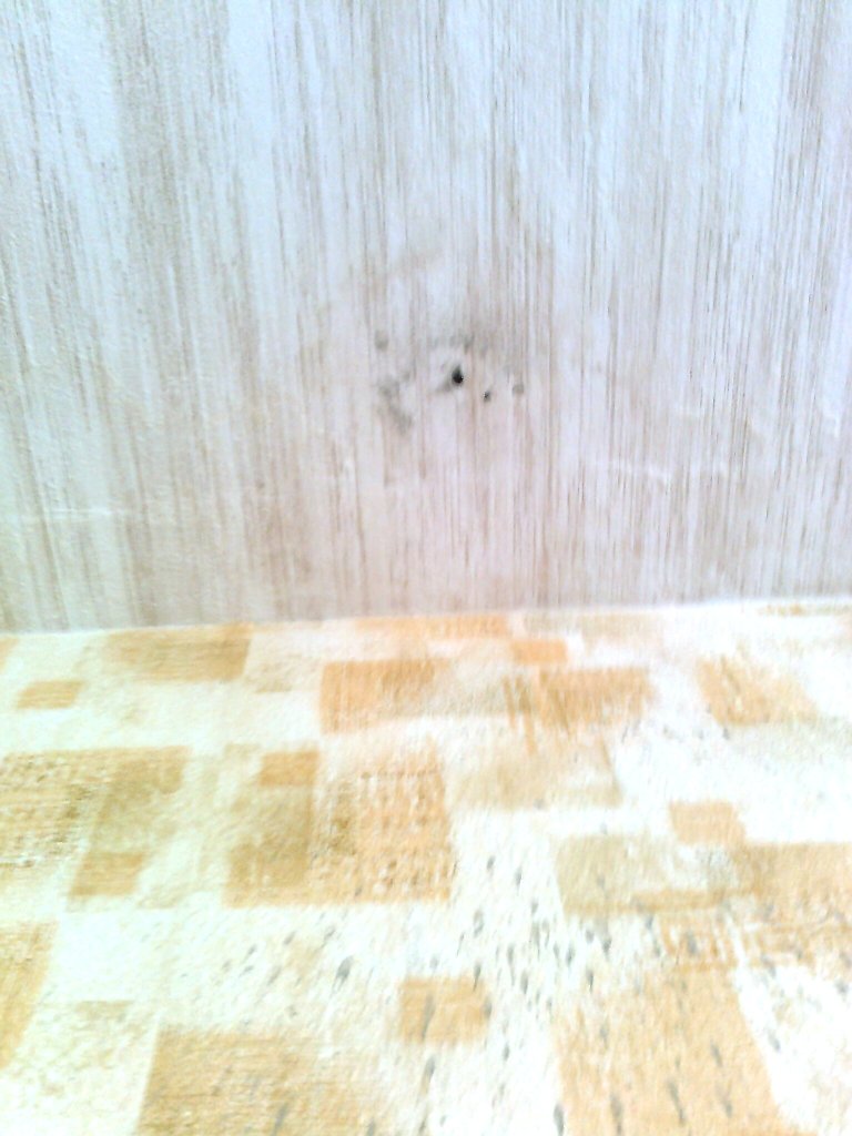

Непрочитанное сообщение fen65 » 23 сен 2014, 09:32
Коллеги, подскажите, какие могут быть причины образования чёрных дыр на потолке в четырёх углах большой комнаты в двушке? Так же видно, что из этих отверстий на обои брызгало что-то чёрное.
Плохо, но видны брызги на стене.

Непрочитанное сообщение belovandrei2007 » 23 сен 2014, 10:35
На стадии строительства, когда плиты были на земле в пустоты плит перекрытия. или там где крюки крепления тросов крана натекла вода. Надо засверливать потолок и из отверстий сливать воду. Из одной пустоты может вытекать по 1-2 ведра. Но есть проблема - попасть в полости в нужных местах.
Согласен, что виной всему-вода! Видимо перекрытия(потолок) этажа ставили в дождь или снег. Засверливанием отверстий проблему не решить. (ИМХО).Надо сушить помещение тепловой пушкой, обрабатывать плиты стен(потолков)от ржавчины и сдирать все обои, а иначе-грибок! А потом все штукатурить опять! Эта проблема многих новостроек, особенно "для военнослужащих и прочих переселенцев". Причина- низкое качество панелей(дешевизна и нарушение технологий отливки(выход арматуры) и установки(складирование и монтаж в дождь, снег).

fen65,
как вариант дефекты труб отопления которые проходят в плите перекрытия

fen65,
при осмотре 7 корпуса рабочие вскрывали полы для замены труб, предыдущие рабочие в отместку за не оплату работ в течении 3 месяцев , насверлили дыр в полу - квартиры 205-206-207 про остальные не скажу- не видел

Непрочитанное сообщение fen65 » 23 сен 2014, 11:55
Да, но брызгало чёрным из этих отверстий, когда обои уже были поклеены, так как следы брызг видны именно на обоях. И в чём, всё таки, причина появления этих дыр? Может строители высверливали для слива (что очень сомнительно)? А вариант про дефект отопления, не состоятелен, так как отверстия располагаются во всех четырёх углах комнаты на одинаковых расстояниях. И вряд ли труба отопления будет проходить около входной двери в комнату, то есть в центре квартиры.

Непрочитанное сообщение fen65 » 23 сен 2014, 12:01
При приёме квартиры должны устраняться такие дефекты? А ещё растрескалась бетонная стяжка на полу балкона. :twisted: Это, надеюсь, не смертельно?
