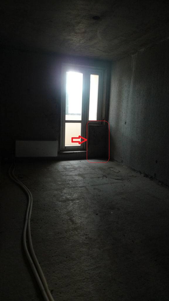

Это что такое, что-то не визуализируется по этому описанию у меня в уме этот выступ?
Имелось ввиду это (на фото):
