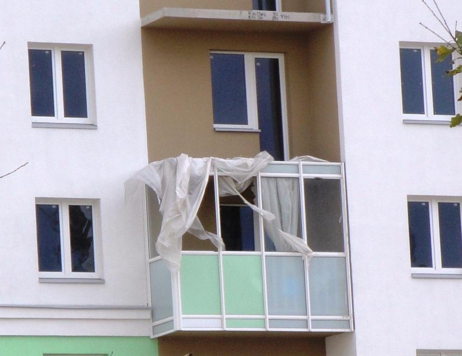

shadow of the pilot и другие уважаемые форумчане, обратите внимание: судя по фотографиям, на балконе ОТСУТСТВУЕТ РЕШЁТКА! :shock: Похоже, неспроста был тот самый крик и шум перед установкой облицовки балконов, о котором писал, кажется, Владимир Черных: если в балконные плиты на заводе не были заложены "закладные", то стало быть, и решётку приваривать не к чему было. Без решёток облицовка балконов в качестве барьера выглядит, мягко говря, ненадёжной, а сам балкон становится небезопасным, в первую очередь, для детей. Неужели решение этой проблемы отдано на волю будущих владельцев квартир? :-?

shadow of the pilot и другие уважаемые форумчане, обратите внимание: судя по фотографиям, на балконе ОТСУТСТВУЕТ РЕШЁТКА! Похоже, неспроста был тот самый крик и шум перед установкой облицовки балконов, о котором писал, кажется, Владимир Черных: если в балконные плиты на заводе не были заложены "закладные", то стало быть, и решётку приваривать не к чему было. Без решёток облицовка балконов как барьер выглядит, мягко говря, ненадёжной, а сам балкон становится небезопасным, в первую очередь, для детей. Неужели решение этой проблемы отдано на волю будущих владельцев квартир?
Поверьте такой балкон куда надежней,чем в хрущевке с пресловутой решеткой и фанерной облицовкой.

Поверьте, такой балкон куда надежней,чем в хрущевке с пресловутой решеткой и фанерной облицовкой.
Nochka, посмотрите сюда и сюда: разве не аналогичное устройство балконов? Но при этом, они с решётками! А облицовка (см. крайнее фото) крепится на хлипенький алюминиевый профиль, который, как мне кажется, никого и ничего не удержит, т.к. вся эта конструкция имеет чисто декоративное назначение.
На крайних фото хорошо видно, что между облицовкой и балконной плитой имеется некоторое расстояние, сантиметров 15. Впоследствии оно закрывается жестянкой, как показано на фотоотчёте из 16 дома. Ну, а теперь представьте себе, что Вы или Ваши домочадцы наступили на эту жестянку, и она под этим весом проваливается вниз... Будь перед ней решётка - риск полёта с балкона с куском облицовки в руках вместо крыльев свёлся бы практически к нулю.
Я, конечно, не строитель... Может быть, специалисты меня поправят, и здесь так и должно быть? :oops:

Я думаю что решетка должна быть обязательно, это просто косяк застройщика.

Я выкладывала видео выше (балкон там снят). Давали квартиру в аналогичном доме серии ЕвроПа в Авиаторах. Балкон такой же, но с решетками. Между решеткой и так называемой пластиковым фасадом реально большой пролет, слегка прикрыт тонкой жестянкой. Мне (рост 168 см) пришлось ногами вставать на решетку, чтоб дотянуться до ручки окна-открыть его. :(

Судя по снимку облицовка крепилась прямо к краю плиты, без зазора. Насколько опасно прислонятся к пластиковым листам - не знаю.

Просто у моей сестры аналогичный балкон.Профиль крепился к потолку и к полу,к стенам..Благополучно живут 8 лет.В Авиаторах вообще жуть.Многие просто спилят решетку или передвинут чтобы увеличить пространство.Знаю в какой стране живу.

Владимир, на Вашем фото не видно, действительно ли облицовка крепилась прямо к краю плиты. Вот здесь видно то самое расстояние между плитой и панелями облицовки.

Жуть не в наличии решетки(рассмотрела фотографии внимательно),а в том,что облицовка с щелями-видимость балкона,а не полноценный закрытый балкон.Так фикция.И конечно в таком варианте только решетка.У сестры в квартире все герметично,плюс теплый пол и зимний сад.Но там коммерческое жилье,а здесб ласточкино гнездо.

Погуглила. Нигде в нормативах не сказано о том, что светопрозрачные конструкции: алюминиевые витражи, металлопластиковые витражи- не могут являться ограждениями балконов сами по себе. В СНиПах и ГОСТах предъявлены требования к ограждениям (Высота ограждений лестниц, балконов, лоджий, террас, кровли и в
местах опасных перепадов должна быть не менее 1,2 м. Лестничные
марши и площадки должны иметь ограждения с поручнями.
Ограждения должны быть непрерывными, оборудованы поручнями и
рассчитаны на восприятие горизонтальных нагрузок не менее 0,3 кН/м)
Если всем этим требованиям отвечает витраж, то до него металлическое ограждение можно не ставить, если не отвечает...???
Строительная компания должен располагать техническим данными на несущую способность профилей.
