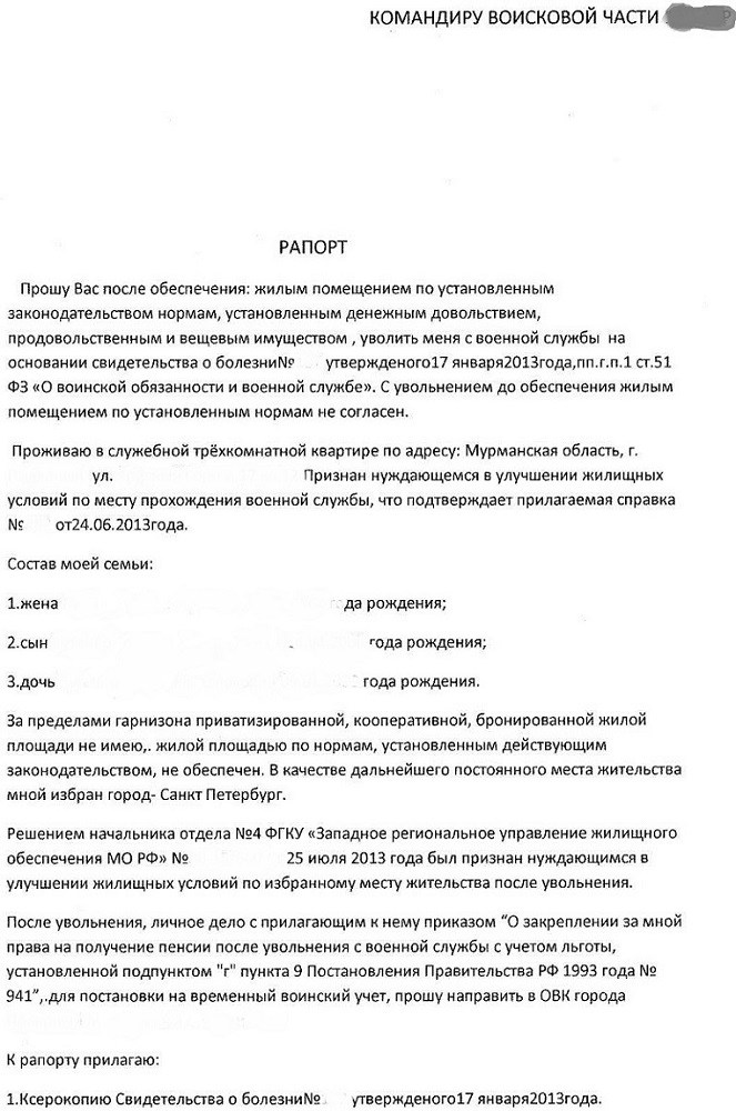

Добрый день. Прошу помощи и совета. Пока еще нахожусь в должности ,с января 2013 года подлежу увольнению по состоянию здоровья. Первый контракт заключен после 98года выслуги в календарях более 17лет и в льготном 30,5лет. Служебным жильем обеспечен но ниже положено кв,м т.к. квартира 64 кв.м. семья 4чел. По Мурманской области норма жилья 18 кв.м. на человека. Признан нуждающемуся в улучшений жилья по месту службы в г.Полярном . стою в очереди на Питер. Будет ли законным приказ на увольнения и исключения из списков части. Заранее всем спасибо.
И еще как вариант чтобы не уволили, можно отказаться от Питера остаться при это в очереди на улучшение в Г.Полярном???

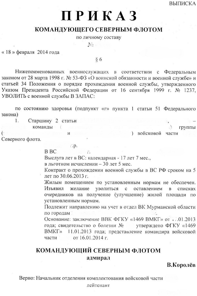

Да, если вы дали согласие на увольнение (а именно так сказано в приказе).

Непрочитанное сообщение srba » 19 фев 2014, 18:51
я согласие на увольнение давал после обеспечение ( рапорте все написано )
Сообщения: 15116
#642
Непрочитанное сообщение maxxx1979 » 19 фев 2014, 20:16
Не очень хорошо написано. И рапорт не нужен был, так как "подпункт "г" пункта 1 статьи 51". Хорошо бы еще содержание листа беседы знать.
Приказ уже есть. Не обжалуете его - станет на 100% законным.
Не вариант. Вы прочитайте, что именно в приказе написано о жилищной обеспеченности военнослужащего.

#643
Непрочитанное сообщение srba » 19 фев 2014, 20:48
это только проект просто он попал камне случайно и я хочу обезопасить себя на ранние стадий
А вы уверены, что это именно учетная норма? - да на все 100 У МЕНЯ СПРАВКА С администраций О НОРМАХ, ПРОПИСАНО 18КВ,М
и еще одна справка С администраций о том что я стою в очереди на улучшения
Добавлено спустя 4 минуты 12 секунд:
завтра вызвали с этими справками в штаб .
хотя я их прилагал к рапорту .
Не очень хорошо написано.- в смысле
Так и нужно было с этого начинать. В листе беседы отразить не забудьте, что с увольнением не согласны, просите не увольнять до обеспечения жильем.

Непрочитанное сообщение ivan.kasjanov » 20 фев 2014, 18:24
Ой ли проект ! По всему видно выписка из приказа командующего уже в части. Представление от 16.01.2014 года командира уже факт состоявшийся - тоже видно из этой выписки. Вы почему думаете, что это проект ?
