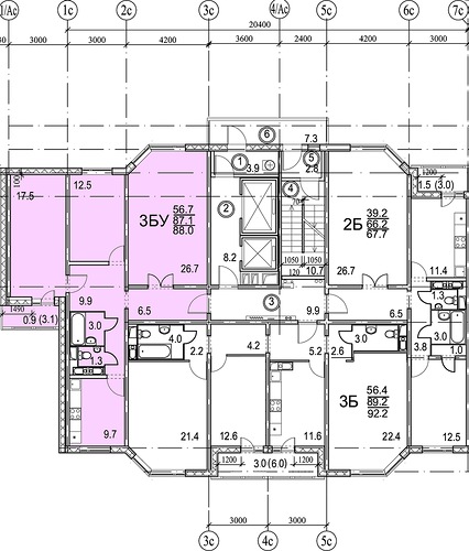

Непрочитанное сообщение -Евген- » 26 июн 2014, 13:37
Здравствуйте. Не могу найти примеры перепланировок трешек в И-155МК. Может кто подкинет?

Как мне кажется, перепланировка малой кровью в трешках невозможна. Потому как не несущие стены (перегородки) только санузловые. Потом необходимо уточнить 3-ка какая, 87,1 или 89,2. В 89,2 возможно перенос торцевых стен маленькой комнаты и кухни (там где входные двери). Нужно уточнить, так как на плане они показаны как самонесущие стены, но разумеется, план и жизнь разные вещи. В 87,1 аналогичная ситуация в маленькой комнате, повторюсь, нужно только уточнять.
Если только санузел за счет коридора увеличить немного, а так все согласовывать нужно, даже сан узел - мокрая зона
Как раз расширять санузел за счет площади коридора и кухни недопустимо.
Почему же коридор - нежилая зона, хорошая гидроизоляция и все, и ванну с раковиной на эту увеличенную зону не перемещать
недопустимые виды перепланировок:
• демонтаж вентиляционных коробов,
• перенос стояков инженерных коммуникаций,
• снос несущих стен помещений,
• расширение санузлов за счет площади кухни или коридора,
• устройство проемов в несущих стенах (при отсутствии тщательного обследования, обоснования переустройства и инженерных расчетов).
Подробнее: http://stroi.mos.ru/tipovye-varianty-pe ... ki-kvartir
При составлении каталога были учтены существующие конструктивные, технологические и санитарно-гигиенические ограничения
Представленные в каталоге планировочные решения не требуют предварительного осмотра квартиры специалистами и последующей (адресной) разработки проекта переустройства.
Это означает, что в каталоге просто это не предусмотрено, а конкретно, если желаете перепланировку с затрагиванием тех моментов, которые там учтены - надо заказывать свой проект и согласовывать, каталог - это упрощенная перепланировка
