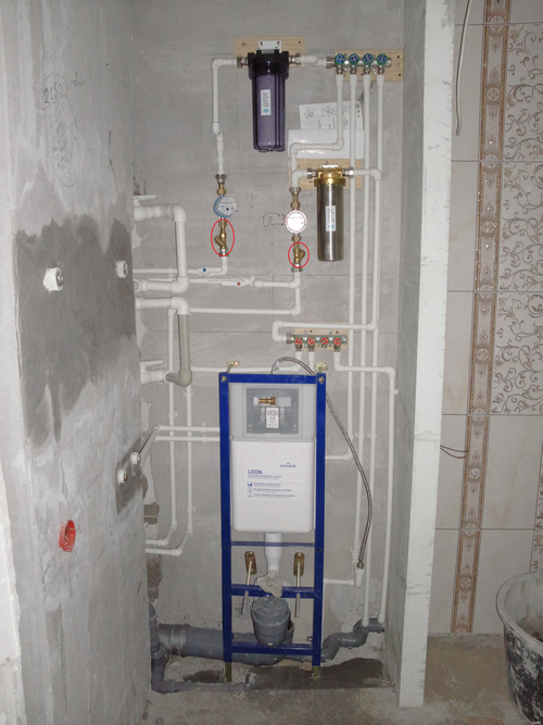

начали монтировать саншкаф с разводкой
http://pixs.ru/showimage/Foto0602jp_630 ... 829790.jpg
http://pixs.ru/showimage/Foto0608jp_655 ... 829801.jpg

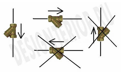

Непрочитанное сообщение samolet1969 » 14 сен 2014, 14:22
Что же за монтажники такие? Фильтры грубой очистки(перед счётчиками) смонтированы не правильно :shock:
Вот так допускается
Так не правильно

Непрочитанное сообщение Dzirt95 » 14 сен 2014, 15:38
Это не фильтры. Похожи на регуляторы давления, самые простецкие. У меня такие через полгода забились и заклинили.

Непрочитанное сообщение samolet1969 » 14 сен 2014, 21:28
Это вы ремонт у себя в кв. на БО делаете?
Нет, это brdm, делает. Только не на Б.О.
Добавлено спустя 3 минуты 54 секунды:
Это как раз таки фильтры, а не регуляторы давления. Там внутри сетка металлическая для сбора песка, окалины и т.д.
