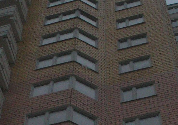

Сосульки на окне квартиры 194 в 3 корпусе. Фото было сделано в конце ноября.
Почему вода и сосульки на окне только одной квартиры? Что с ней не так?
m1az22
Сообщения: 9188
#9758
Непрочитанное сообщение m1az22 » 13 дек 2014, 18:50
Откуда мне знать? Надо звонить Оле и у неё спрашивать.
У меня только одно предположение, что уровень воды в квартире достиг подоконника и перелился через щель в окне на улицу.
:lol: :lol: :lol: В квартире бассейн кто-то устроил? Вы прикалываетесь так? Предновогодние шутки по-русски??? Смешно, конечно! :jokingly: :good:
или напор из батареи был такой силы, что, как грится, "вода камень точит" - видимо, долго точила. Печально все это :cry:

Могло пробить корпус терморегулятора, если был сильный напор воды, набрызгало воды на подоконник. В раме снаружи внизу напротив каждой створки есть дырка, конструктив рамы такой, видимо для естественной вентиляции, вода с подоконника могла перетечь в дырку рамы, закапала снаружи, отчего потом и намерзла сосуля, как говорит В.Матвиенко.

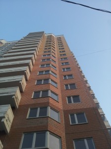

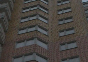

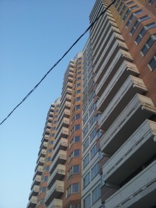

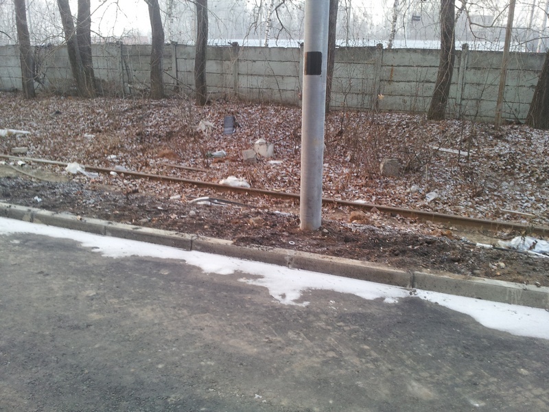

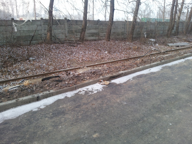

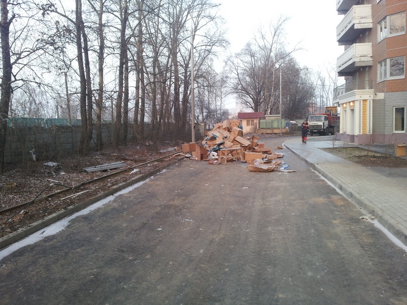

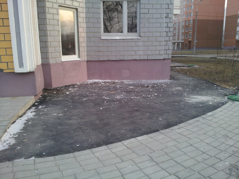

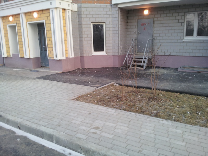

Если бы только одной... На моих фото от 27.11.2014 также ряд аналогичных "курьезов" на окнах корпуса № 3, преимущественно 2-й секции, со стороны ж/д.
Кроме того, на земле у стен под означенными окнами образовались небольшие катки и следы падения сосулек, что явно указывает на какую-то "нештатную ситуацию".
Со слов проговорившейся мадам, присутствовавшей на территории стройки в спецодежде, на верхних этажах случилась протечка. О конкретном месте этой протечки, о ее масштабах эта дамочка сообщать наотрез отказалась. Вот и думай теперь, чем обернется впоследствии для будущих владельцев эта авария. Сам ожидаю жилья как раз в этой секции.
Кстати, месяцем ранее, 23.10.2014, зафиксировал на фото последствия аналогичной аварии на стенах эвакуационной лестницы. Тогда следы протечек в виде замерзшей воды наблюдались от 17 этажа и ниже. В том числе и в виде мини-катков на площадках лестницы. Думаю поберечь нервы форумчан и не выкладывать этот криминал сюда. При более поздних посещениях объекта следов протечек уже почти незаметно. К тому же эти стены не в квартирах.

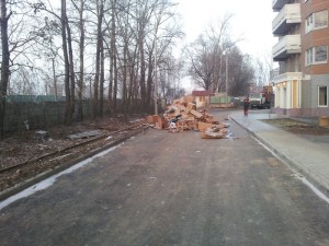

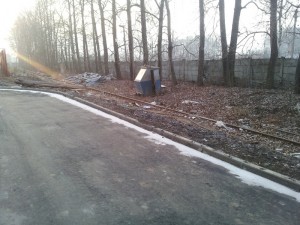

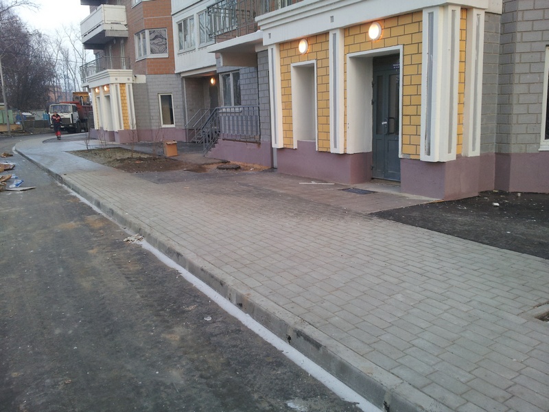

В дополнение выкладываю виды территории, прилегающей к корпусу № 3 со стороны ж/д, сделанные в этот же день. Подъездные пути на территорию бывшей в/ч по состоянию на вышеупомянутую дату на месте.

сосульки на окне квартиры 194 в 3 корпусе. Фото было сделано в конце ноября.
Это 11 этаж.

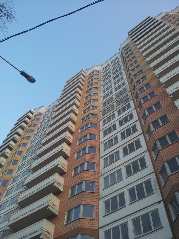

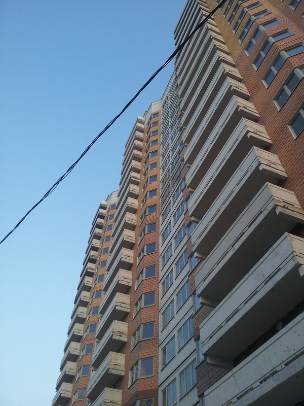

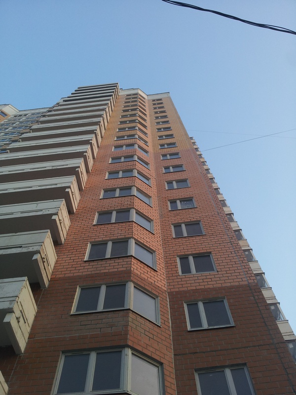

Точно такие же сосульки начиная с 11 этажа и выше, но уже во втором подъезде.
Это уже какая то система привязанная к 11 му этажу. Может это как то связано с контурами отопления в этих домах один контур отопления или два кто знает?
Для примера дружбан живет в 25-ти этажке. Также у него трубы отопления в стяжке. Так вот у них два контура отопления.Первый контур с 1го по 13 этаж, второй с 14-го по 26 ой (тех.этаж).
Аналогичное объяснение и у меня.
Хотя, в каждой раме, согласно ГОСТ 24700-99 (ГОСТ 24700-99)должны быть водосливные отверстия, для отвода конденсата.
Цитата из ГОСТА: "брусок коробки должен иметь водосливные отверстия или канавки диаметром не менее 8 мм (или сечением не менее 8?8). Расположение отверстий устанавливают в рабочих чертежах."
starogil, за наблюдательность пятерка!!! :D
Так вот, может это конденсата столько накопилось и он стал выливаться из водосливных отверстий? Но почему от 11 этажа и выше?
А.2 Требования к функциональным отверстиям и их расположению
......При наличии деревянного отлива, закрепляемого на нижнем бруске створки, нижний брусок коробки должен иметь водосливные отверстия или канавки диаметром не менее 8 мм (или сечением не менее 8х8). Расположение отверстий устанавливают в рабочих чертежах.
Х.З.
Наиболее вероятная версия, КМК. Но это как же должно было парИть в квартире, чтобы на подоконнике такой слой воды образовался? Температура должна была быть как в бане, для этого должно было трубы порвать. Если в квартирах вода заливала пол, значит, намокли все перекрытия, только на просушку должно было уйти большое время.
Fighter, после фото с сосулями строительная экспертиза это не прихоть, а уже неизбежная реальность, КМК. А ключницы молчат и будут молчать как немые :-)
