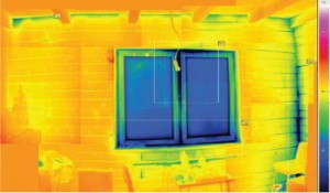

#20711Уважаемый serzzz и brdm делаю репостом.Вот так примерно это будет выглядеть:покажет места холодного воздуха более светлым тоном всё красное
Добавлено спустя 4 минуты:
Также увидите где проложены трубы отопления в стяжке. И еще совет по стяжке: чтобы определить прокладку труб более простым методом закрываете окна и протираете бетон пола мокрой тряпкой - где высыхает быстрее, там они и лежат.
Ну а места прокладки силовых кабелей - индикатором проводки.
Предлагаю у кого есть возможность, доехать проведать свою жилплощадь. Чтоб быть готовыми морально к приему квартиры. Найдите время пока открыто, и проведайте БО.
- Вложения
- Сообщение март 2014 год. А как актуально теперь.
- teplovizor_1.jpg (15.39 КБ) 2730 просмотров
