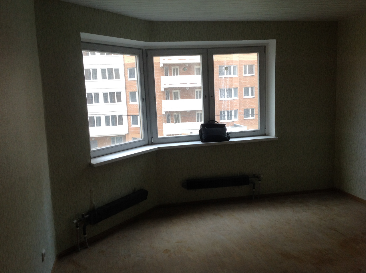

Вот, копирую по просьбе форумчан список недостатков, помеченных в моём дефектном акте и акте осмотра квартиры (отредактировано совместно с мастером Алексеем):
1. Царапины на входной двери
2. Не работает пожарная сигнализация
3. Отверстие в стене прихожей d=200мм, в котором просматриваются провода
4. Следы протечек и отклеены обои в комнате (S=30м2)
5. Короткое замыкание в проводке освещения в коридоре
6. Сломан наличник на двери кабины СТК и комнаты
7. Деформирована дверь кабины СТК
8. Течь воды из труб стояка в месте соединения шарового крана
9. Отсутствует душевой шланг
10. Отсутствует шина заземления ванной комнаты
11. Нарушение штукатурного слоя стен кабины СТК
12. Нет части экрана под ванной
13. Отсутствует нижняя часть технического шкафа кабины СТК
14. Не фиксируется в верхнем положении крышка унитаза
15. Нарушена целостность сетки в вентиляционном отверстии в кабине СТК
16. Отверстие в стене кабины СТК d=40 мм
17. Не работает выключатель в кабину СТК
18. В кухне под обоями пустоты
19. Отсутствуют кранбуксы и гусак смесителя в кухне
20. Лепестки радиаторов отопления в кухне и в комнате деформированы со следами коррозии
21. Нет регуляторов температуры
22. Трещины в откосах оконного блока в кухне
23. Отклонение стены в кухне от вертикали в районе 3-5 см
24. Не надёжно закреплена настенная плитка
25. Отсутствует герметизация межпанельных швов балкона
26. Отсутствует герметизация оконного блока в кухне
27. В районе окна вываливается штукатурка
28. Окна требуют покраски
29. Отсутствует потолочное крепление светильника
Возможно некоторым покажутся некоторые пункты курьёзными или излишними, однако я предпочёл их внести(особо не зверствуя))
