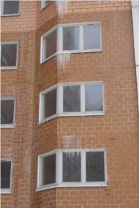

Уважаемые соседи, друзья, братья,сестры скажите что с 15 кор со 2 подьездом.Буду очень признателен
poliak
Сообщения: 574
Зарегистрирован: 28 фев 2013, 18:59
Москва, Молжаниново
#24272
Непрочитанное сообщение poliak » 24 фев 2016, 07:10
И на фото не могу рассмотреть
игорь68
Зарегистрирован: 19 дек 2015, 01:17
Москва, Молжаниново
#24273
Непрочитанное сообщение игорь68 » 24 фев 2016, 07:24

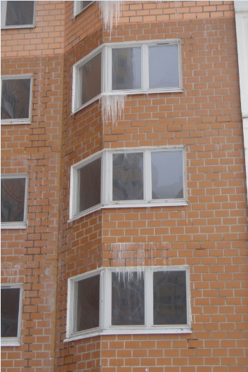

на фото вроде бы как с 5 по 3 сосульки висят, но не факт ,что это порыв
erika.lindt
Сообщения: 17
Зарегистрирован: 29 окт 2015, 13:48
Москва, Молжаниново
#24274
Непрочитанное сообщение erika.lindt » 24 фев 2016, 08:31
В VK про 15 к. пишут что там прорыв и из окон сосульки висят. Вроде 2 подъезд .
вот так вводят людей в заблуждение, давая не верную информацию.
Ни о каком прорыве в ВК не пишут, а о разморозке, хотя по фото вообще ничего не понятно что там на самом деле.

ДобрыйКот72
Сообщения: 287
Откуда: Юг Руси
Москва, Молжаниново
#24276
Непрочитанное сообщение ДобрыйКот72 » 24 фев 2016, 08:48
Да фото реально не рассмотреть, думаю Екатерина отпишется по новостям, я завтра собираюсь. По свету, теплу, отоплению наладилось ?
Пока схемы снабжения ресурсами временные, термин "наладилось" будет носить так же, временный характер. К сожалению.

QR_BBPOST вот так вводят людей в заблуждение, давая не верную информацию.
А как вы думаете, чем вызвано наличие сосулек на стене, не являющейся даже кухонной (при условии незаселенного дома). Уж явно не оставленным открытым краном. Теперь о разморозке - процессе резкого уменьшения температуры в системе отопления, приводящих к образования льда в трубопроводе, и, как следствие, его разрыву(РАЗРЫВУ, КАРЛ!)- соберите пазл: холод\замерзание воды\расширение льда\разрыв трубы. :evil: Как ни назови - суть одна!

Форумчане, которые уже живут в микрорайоне, кто-то официальные обращения делал в Химкинский водоканал, по вопросу подачи воды в микрорайон, системе канализации?

Непрочитанное сообщение NIK 154 » 24 фев 2016, 14:54
Друзья Молжаниновцы!
Не нужно паники пока информации достоверной нет. Сосульки пока -инфа не очем.
Сантехники могли проганять воду в каком- то стояке и холодную выпустили из шланга на улицу....
На ЛБ также запускают - прогоном холодной воды за борт...

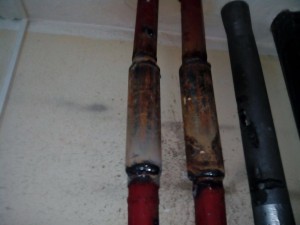

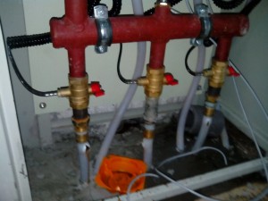

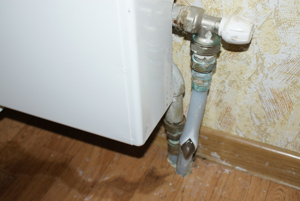

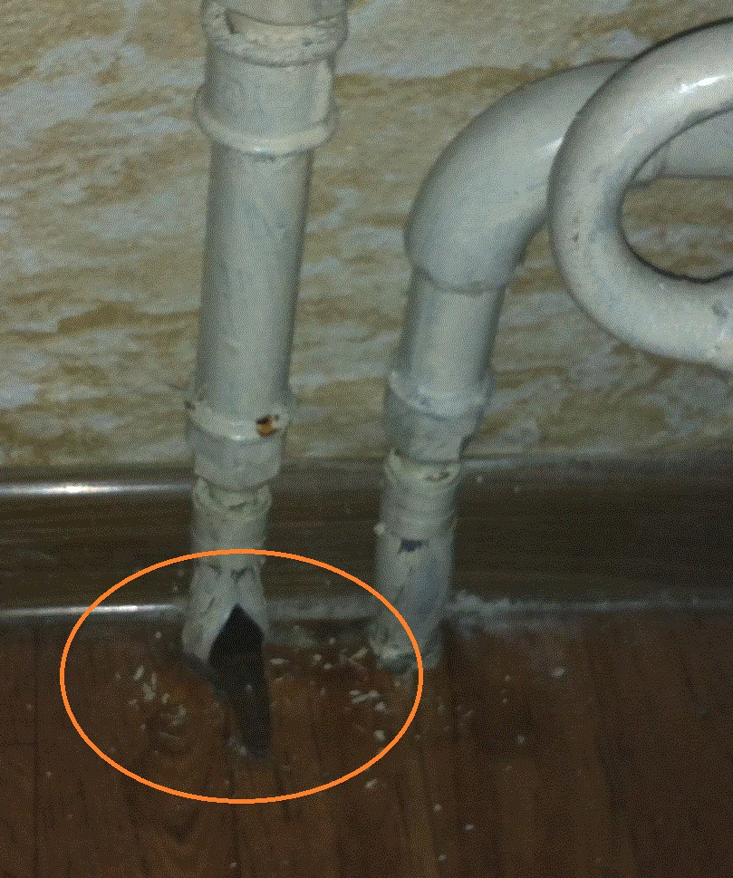

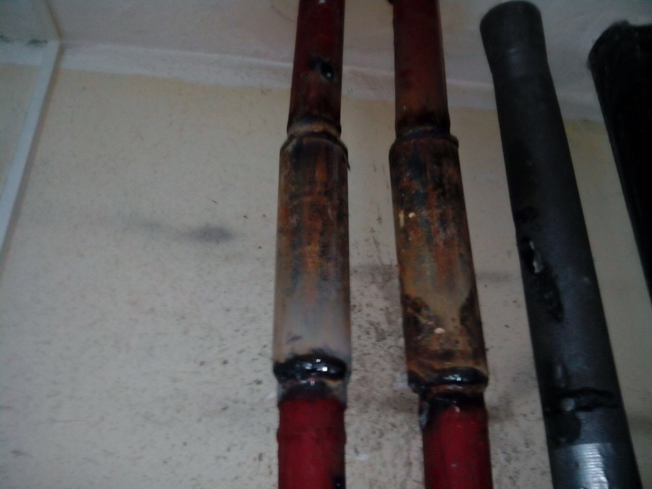

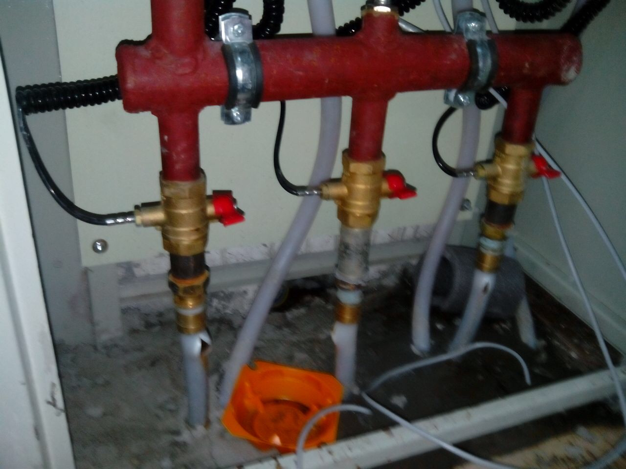

Теперь из истории вопроса, что такое разморозка системы отопления и её признаках.
Все фото из Вашей ветки....
Вот это страшно....
Такие же разорванные
Разорванные в квартире...
Разорванные пропиленовые трубы в щитке в подъезде ...
Свеже варенные стояки в подъезде ...
На стене с наружи сосульки не отлива а со шва между блоками, при этом этот шов самый верхний а с него ниже уже может и на откосах окон.

[ref]NIK 154[/ref], а это когда порвало? По-моему давнишние фото 4 корпуса, нет?
Москва, Молжаниново
#24284
Непрочитанное сообщение NIK 154 » 24 фев 2016, 16:03
Да это 4,9 корпуса зима 2013-2014 год.

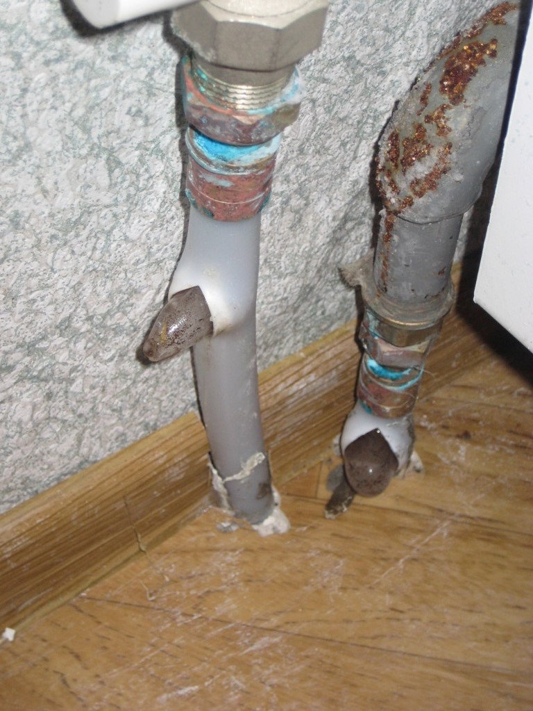

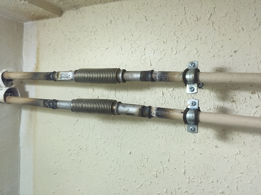

Москва, Молжаниново
#24285
Непрочитанное сообщение Просто песня » 24 фев 2016, 16:17
У нас в пятом картина аналогичная 2 му фото тоже есть ;)

Просто песня, а когда и в каком подъезде в 5 корпусе были разморожены или разорваны трубы?
Москва, Молжаниново
#24288
Непрочитанное сообщение Просто песня » 24 фев 2016, 16:40
[ref]vitta[/ref], это случилось до меня.
Фото на всякий покажу, а то вдруг что перепутала :oops:

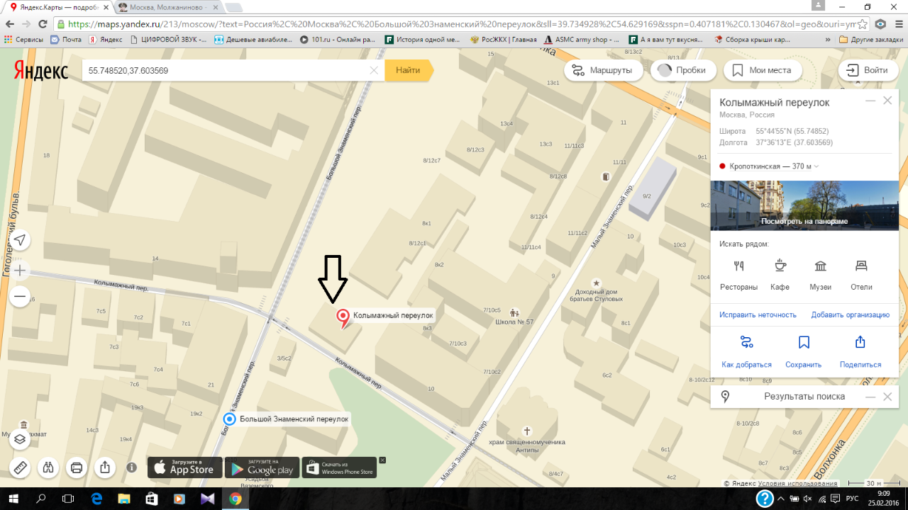

Коллеги кто с Москвы,сегодня инспектор попросил завтра довезти доки ,,, я так и не понял куда . Они уже не отвечают,,,, знаменский переулок, если не трудно напишите в личку где конкретно идёт приём! Спасибо заранее :)

Холодильник можно разморозить и все будет ок, а трубе разморозка это прорыв. И водить в заблуждение я не пытался! Исправил провыв на разморозка, теперь теперь в 15 к. все в порядке :good:

[ref]poliak[/ref], Большой Знаменский переулок 8/12
