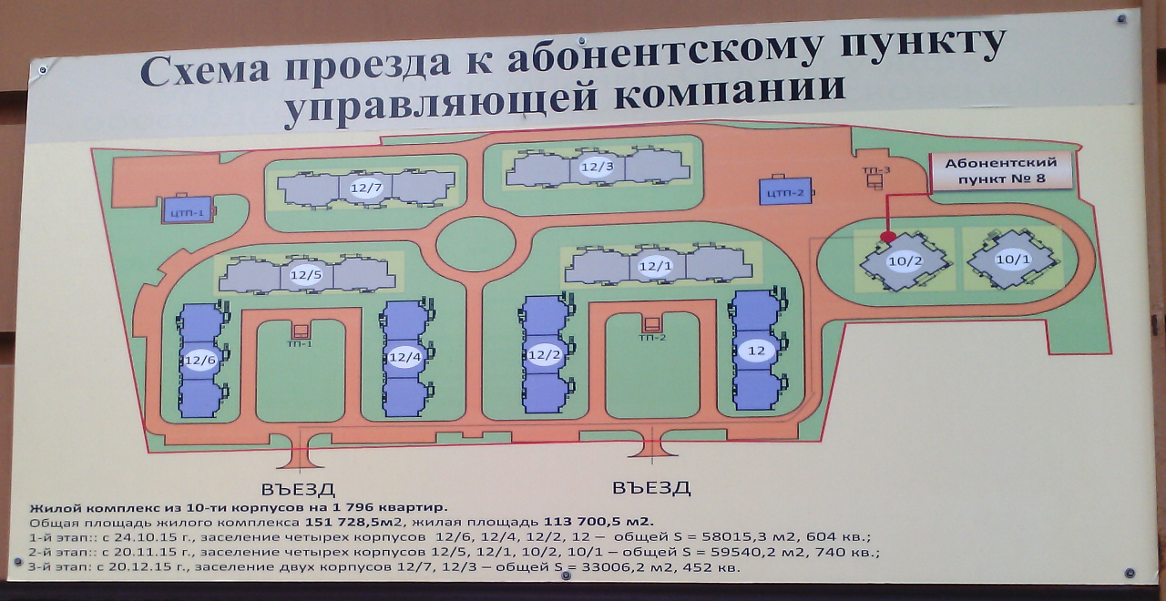

На некоторые вопросы появились ответы.
На въезде в микрорайон на стене дома висит схема с указанием расположения абонентского пункта и номеров корпусов, поэтому заблудиться сложно: Из этой схемы, кстати говоря, следует, что у 3-го и 7-го корпуса вообще нет двора и не планировалось, т.к. граница участка проходит прямо по краю подъездной дорожки.
По получении извещения квартиру фактически можно идти не принимать, а только осматривать в сопровождении сотрудника РЭУ № 01, который идёт сначала куда-то за ключами от квартиры, а потом сопровождает в нужный подъезд к нужным дверям, сам открывает дверь и находится с вами всё время осмотра, потом закрывает дверь и удаляется быстрым шагом, демонстрируя предельную занятость. В помещении абонентского пункта на стенде висит объявление, в котором написано, что на осмотр квартиры по извещению даётся 10 минут.Вчера получили распределение (7 корпус), можно идти принимать квартиры (дали две однушки). Нужно звонить и договариваться о приезде или можно приехать в любой день и время?

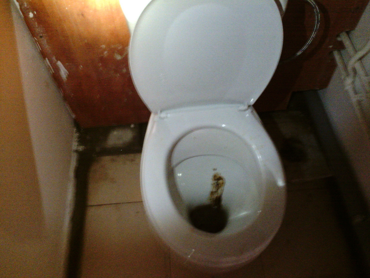

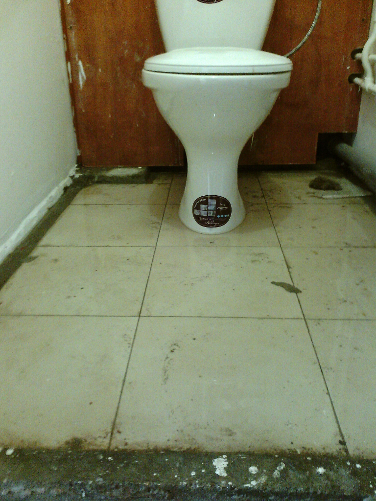

#24042Ключевое слово "по извещению". Приехав принимать квартиру (за ключами, открывать лицевой счет, заселяться, принимать квартиру - называйте как хотите), Вы уже не "по извещению" и никто Вас лимитировать не имеет права. С недостатками - хоть сто раз смотрите.QR_BBPOST осмотр квартиры по извещению допускается только один раз и не более 10 минут
В диспетчерскую, в соседней "башне" круглосуточная ОДС, все ключи там (и это правильно и хорошо, так как если что можно попасть в пустую квартиру).QR_BBPOST Потом кто-то из них идёт за ключами от конкретной квартиры то ли в соседний корпус (10/1)
Течь там в районе соединения унитаза и канализационного стояка. Все, кто принимает: обязательно несколько раз слейте воду в унитазе (тем более там все равно лежит "сюрприз") и посмотрите на пол в шкафчике за унитазом! Соединение либо без резинок, либо порванные резинки. Как менять - фиг его знает, что делать - тоже. Менять нужно будет все по стояку. Сделать, конечно, это нужно пока нет жильцов. Только УК это нафиг не нужно (хотя это 100% их косяк теперь, а с учетом того, что ГУОВ там тоже трется - пусть берут и переделывают). Даже если в своей квартире поменяешь - все равно течь будет сверху, чужое.QR_BBPOST текло понемногу давно, потом подсыхало, когда перекрывали стояк, испарялось, опять натекало и т.д.

Нет, оказалось не там. Но там, где Вы говорите, судя по косорукости монтажников, течь с большой вероятностью тоже может быть. Краны на отводах от стояков во всех квартирах сейчас перекрыты, также перекрыты краны на отводах от стояка горячей воды на полотенцесушитель. Поэтому течь в районе соединения унитаза и канализационного стояка сейчас ни в одной незаселённой квартире ничего не должно, пока перекрыты краны на отводах от стояков.QR_BBPOST Течь там в районе соединения унитаза и канализационного стояка.
Насчёт "сюрприза" подтверждаю.QR_BBPOSTобязательно несколько раз слейте воду в унитазе (тем более там все равно лежит "сюрприз")
Я добрался "вплавь" до крана на стояке, открыл его, проверил краны на кухне, в ванной и на мини-раковине в туалете. Всё функционирует, напор воды хороший. Раза 4 смыл унитаз, но присохло намертво, несмотря на потоп кругом и повышенную влажность. Бачок унитаза функционирует, набирается быстро, но, возможно, неправильно отрегулирован - надо вскрывать, смотреть.
Унитаз со стояком соединён обычной дешёвой белой "гофрой", которая позволяет не "мудрствовать" особо при установке унитаза, а лепить всё по-быстрому, лишь бы длины "гофры" хватило. Она, в основном, и рвётся или соскакивает.QR_BBPOSTСоединение либо без резинок, либо порванные резинки.
Да всё это известно.Измеряется всё по месту и вместо "гофры" ставится отрезок канализационной трубы. Резиновый вкладыш-переходник с выпуска унитаза на диаметр 110 есть в продаже.QR_BBPOST Как менять - фиг его знает, что делать - тоже.

Если текут "соединения в магистральной трубе", т.е. стыки труб канализационного стояка, то нужно проверить места стыков на предмет трещин. Если трещин нет, а всё равно течёт, то поменять резинки. Они продаются разных видов. Лучше те, которые с пластиковым расширительным кольцом. Ещё нужна силиконовая смазка, которой нужно смазать и резинки и трубы в месте стыковки. Без смазки стыковать канализационные трубы проблематично. В моей квартире на канализационном стояке установлен компенсатор. Вот он виден слева вверху (видно по расширению в месте стыковки труб): В квартире надо мной (заходил, т.к. там была выбита дверь) - стоит и компенсатор, и ревизия. Поэтому я полагаю, что компенсатор по проекту должен быть в каждой квартире. С компенсатором расстыковка стояка не представляет сложностей: ослабляется/снимается хомут, труба поднимается на длину хода компенсатора. Всё элементарно расстыковывается, старые резинки удаляются, ставятся новые. Если есть время и сверху гарантированно никто не нальёт, то можно отмыть старые резинки (если они не очень деформированы), смазать и поставить на место.Течет там (по крайней мере у меня и двумя этажами выше), куда Вы собираетесь вставлять "отрезок" - то есть соединения в магистральной трубе.
Резинки в горизонтальных отводах тройника вообще элементарно меняются, т.к. стояк расстыковывать не надо. Если затеяться менять "гофру" от унитаза на пластик, то резинку в горизонтальном отводе тройника на 110 всё равно придётся проверить.

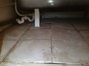

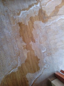

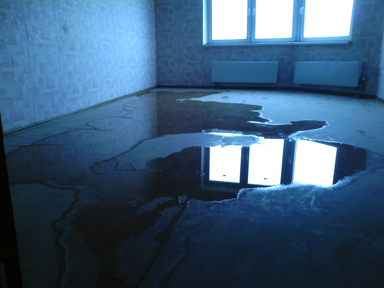

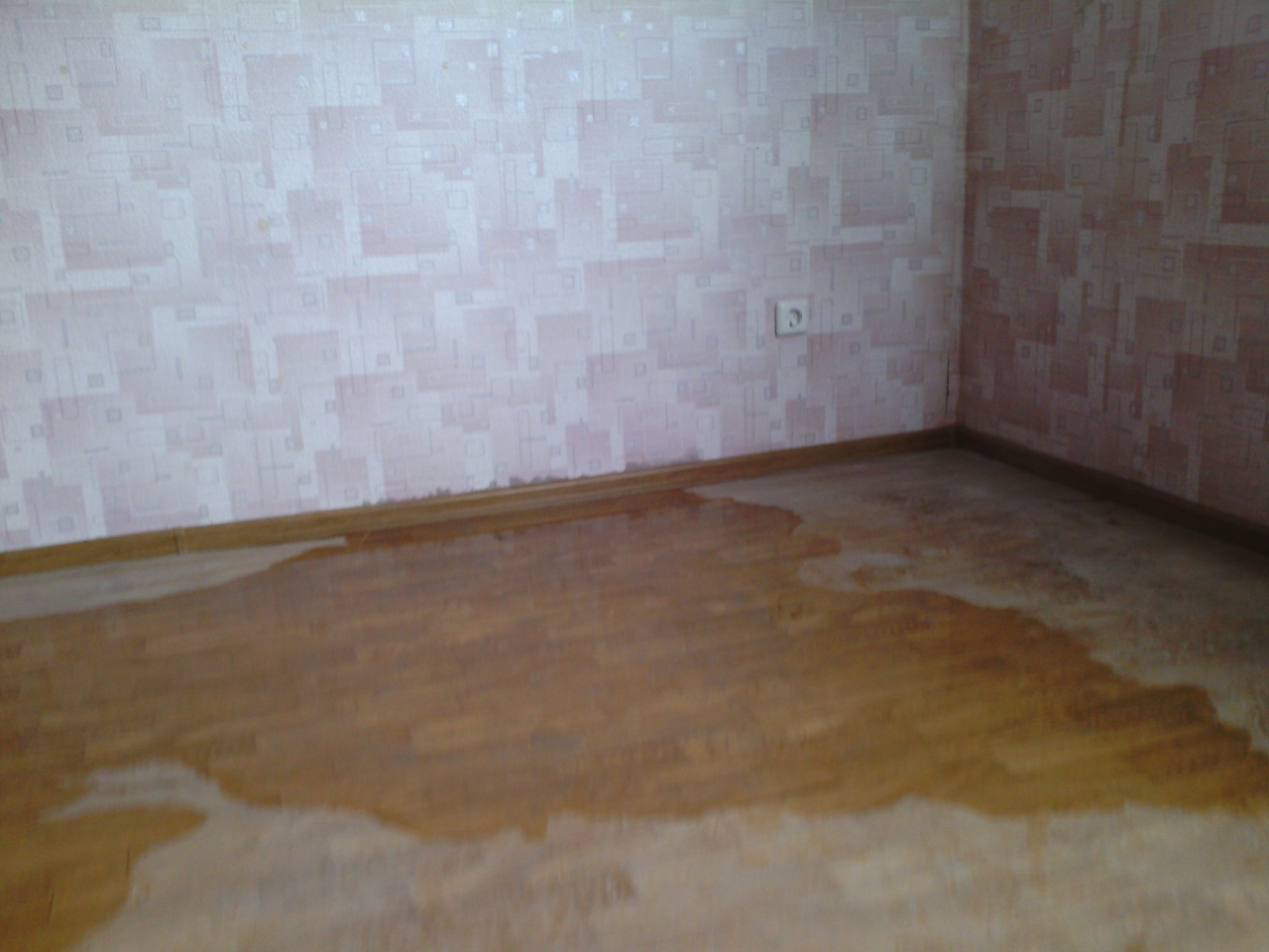

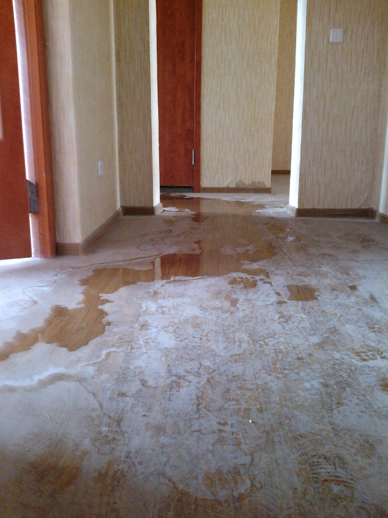

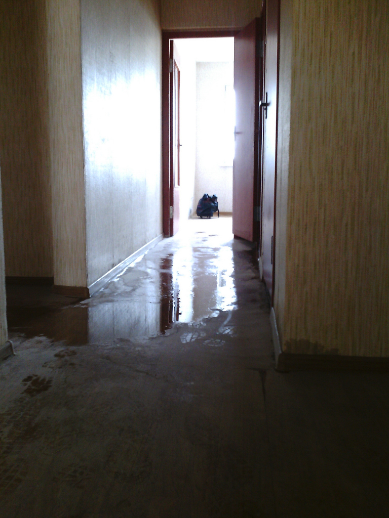

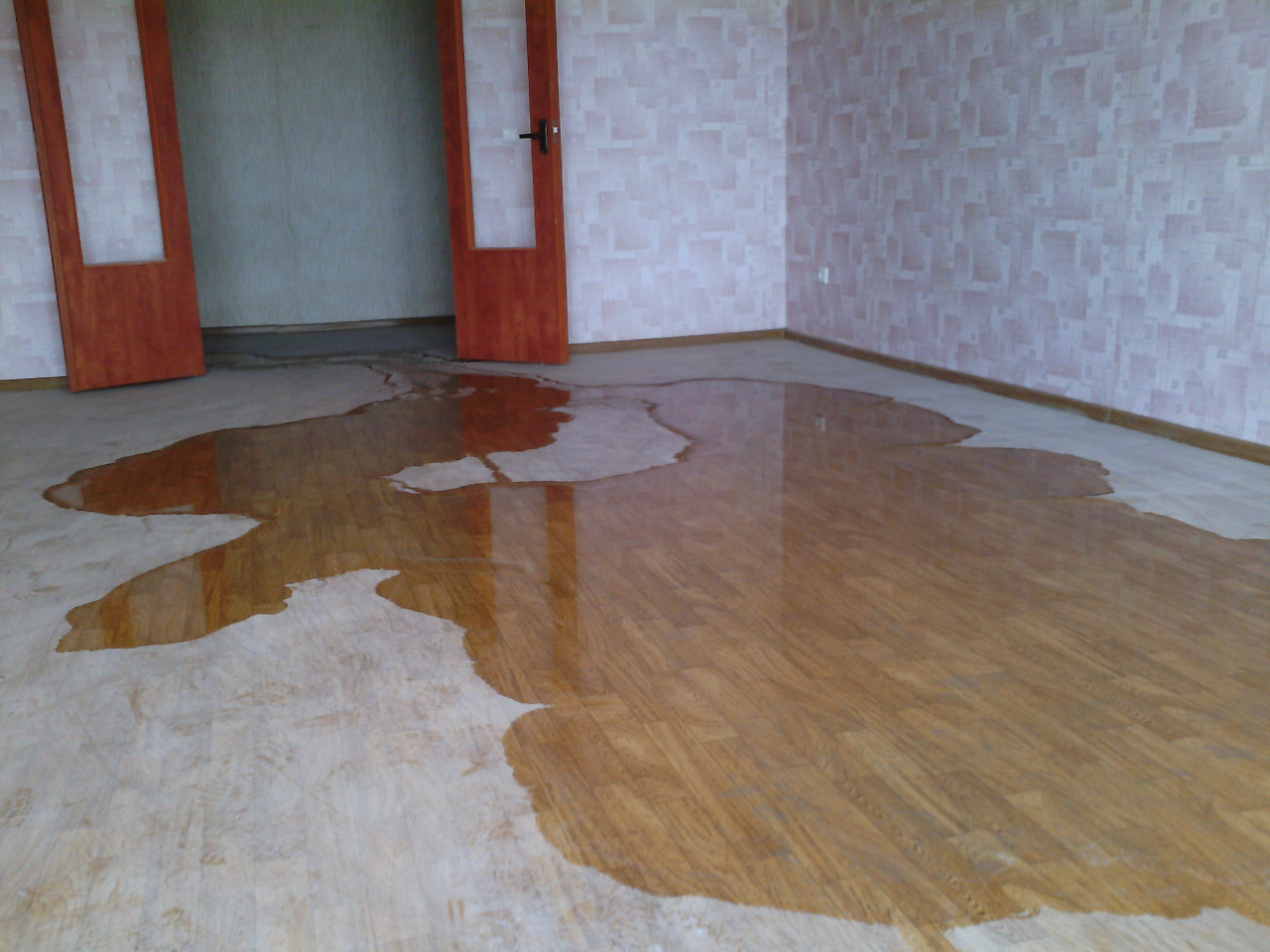

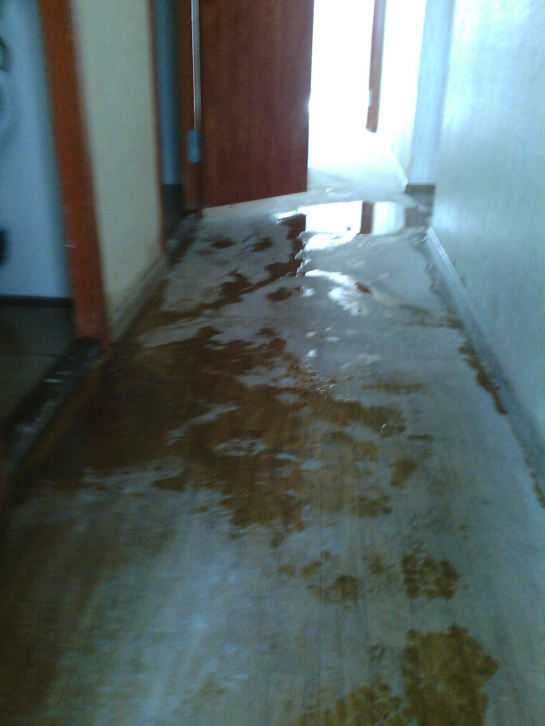

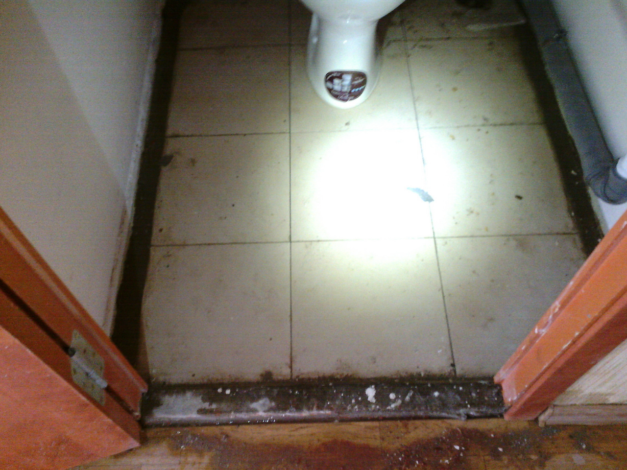

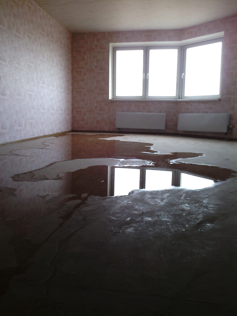

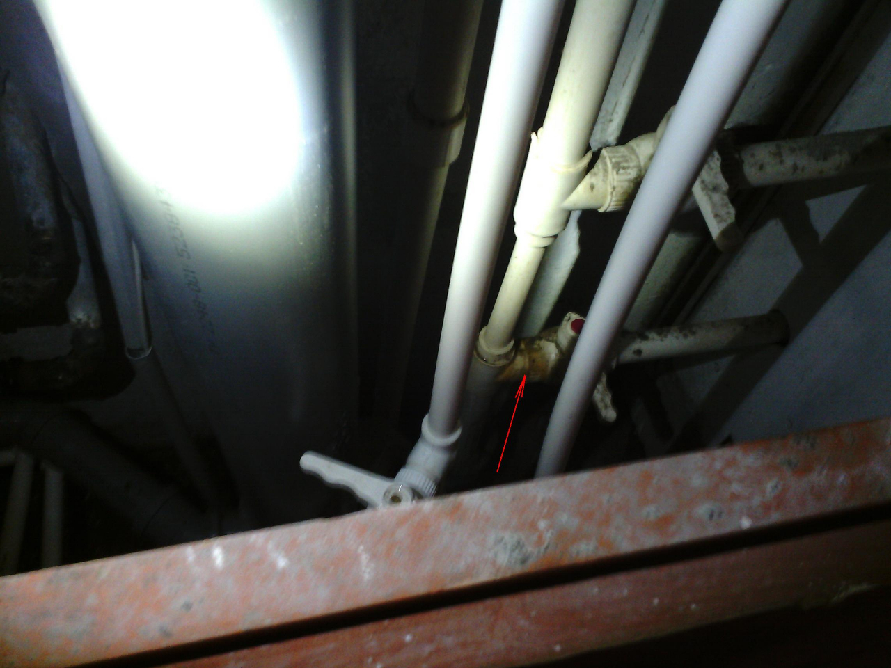

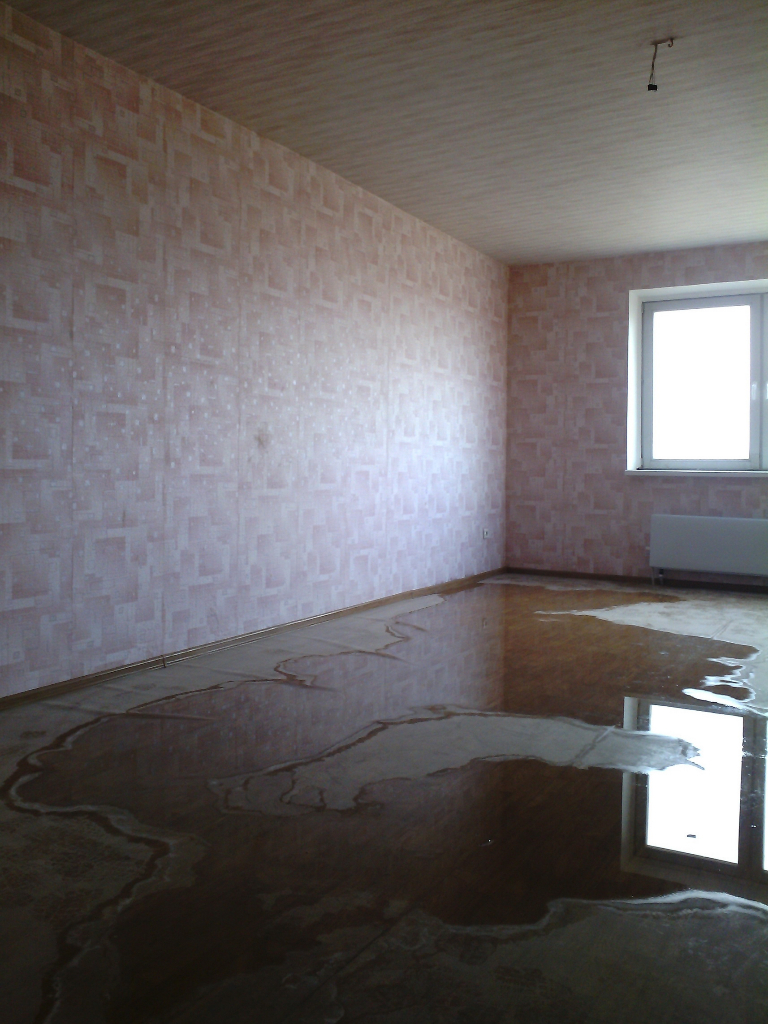

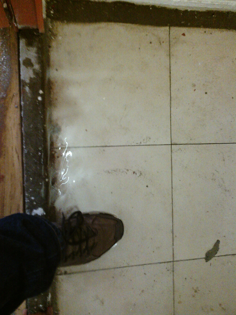

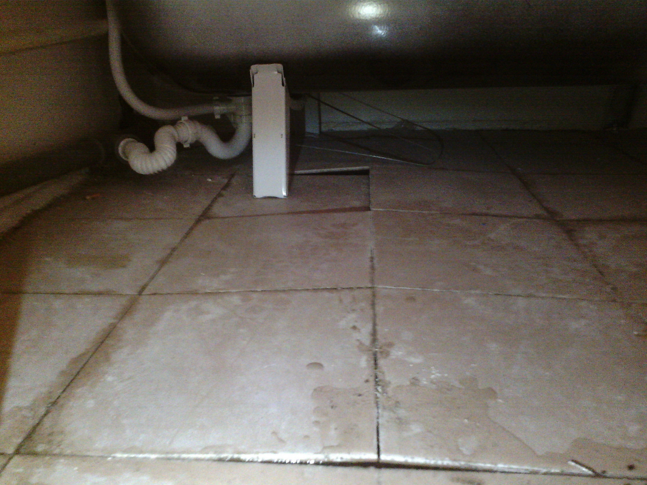

#24051Значит, зашли в квартиру, увидели протечку. Сопровождающий, который с ключами, позвонил сантехникам. Я прошёл, посмотрел, что все краны отводов от стояков перекрыты. Заглянул вниз за перегородку за унитазом и увидел, что течь находится в месте стыковки нижнего крана отвода на полотенцесушитель и тройника на стояке горячей воды (отмечено стрелкой):
Сказал об этом сопровождающему, чтобы он позвонил сантехнику и сказал ему сразу идти перекрывать стояк горячей воды. Сопровождающий звонить не стал и сказал, что сантехник посмотрит и сам решит, что делать. Стали ждать. Я ходил по квартире, смотрел. Сопровождающий скучал и коротал время в коридоре и около лифтов. Минут через 40 появился сантехник, посмотрел очевидное и сказал, что пойдёт вниз перекрывать стояк. Я ему сказал, что надо идти наверх, т.к. на верхние этажи вода, скорее всего, подаётся сверху. В ответ - недоуменный взгляд, сантехник поехал на лифте вниз и пропал. Вода течёт, мы стоим, ждём. Сопровождающий понял, начал опять звонить. Ему сказали, что скоро прийдут. Он устал ждать, сказал, что уходит. Я сказал, что остаюсь ждать сантехников, пока они всё сделают и закроют дверь квартиры. Сопровождающий ушёл с ключами. Около 12-ти появились два орла. Побрели вброд, посмотрели по очереди на струящийся из стояка фонтанчик и заспорили, куда идти - вверх или вниз. Я встрял и предложил идти наверх и побыстрее. Но они решили разделиться: один - вниз, другой - наверх. Где-то полпервого дня воду наконец-то перекрыли. Всю. И горячую, и холодную. Чтоб наверняка.
Прошло три часа с момента обнаружения протечки до перекрытия стояков. Впечатление от деятельности этих "спецов" - бестолковая суета и вместо работы постоянный трёп по телефону по любому мелкому поводу. Больше я сантехников не видел, хотя пробыл в квартире до 17.00 - ждал, что появятся, начнут ремонт. Не дождался. Прикрыл дверь, пошёл в абонентский пункт сказать, что ничего не сделано, дверь открыта.
Пока ждал, рассмотрел, в чём там проблема, где течь.
Но промочил ноги - кроссовки намокли: Изначально был дефект сварки между краном полотенцесушителя и тройником на стояке. Там сразу была течь, которую, по всей видимости, пытались устранить просто замазав сверху силиконовым герметиком, наплывы которого видны на месте стыка. Герметик некоторое время держал. Но со временем и от воздействия температуры состарился, из-за температурного расширения-сжатия пластика отслоился, и течь появилась вновь. Так как тройник и кран сварены вплотную, то чтобы устранить такую течь, нужно вырезать кусок стояка с тройником, поставить новый тройник, новый кран, причём на той же высоте, чтобы не переваривать ещё и угол на нижней трубе полотенцесушителя. А находится это место в самом низу за унитазом и за перегородкой - подлезть без демонтажа со сварочным аппаратом проблематично. Короче, полный геморрой. Конечно, с точки зрения ленивого сантехника, проще залепить дырку силиконовым герметиком - авось некоторое время продержится. Тут нужно будет заставить их всё переделать как надо.
К вечеру линолеум в комнатах стал подсыхать - отопление-то в квартире включено: Да, предлагал сопровождающему открыть квартиру этажом ниже, чтобы посмотреть, что там творится. Но он отказался.

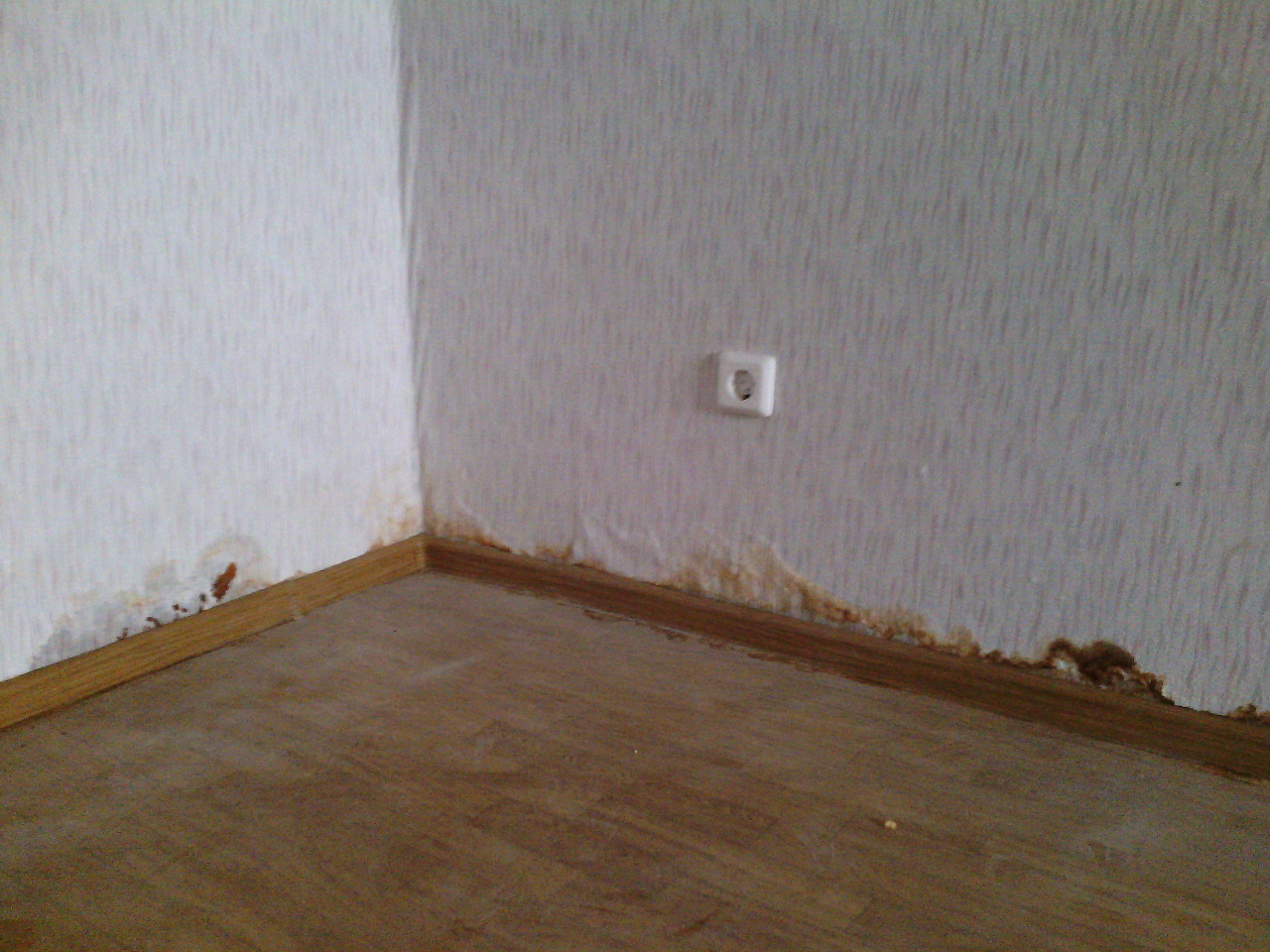

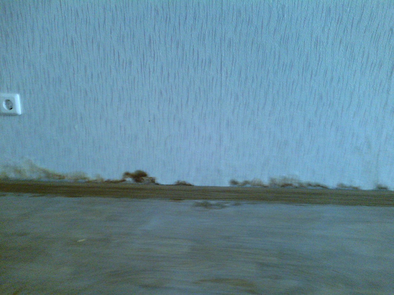

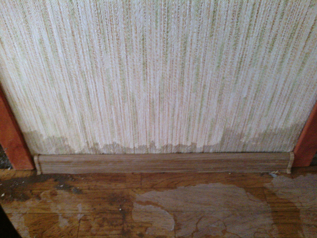

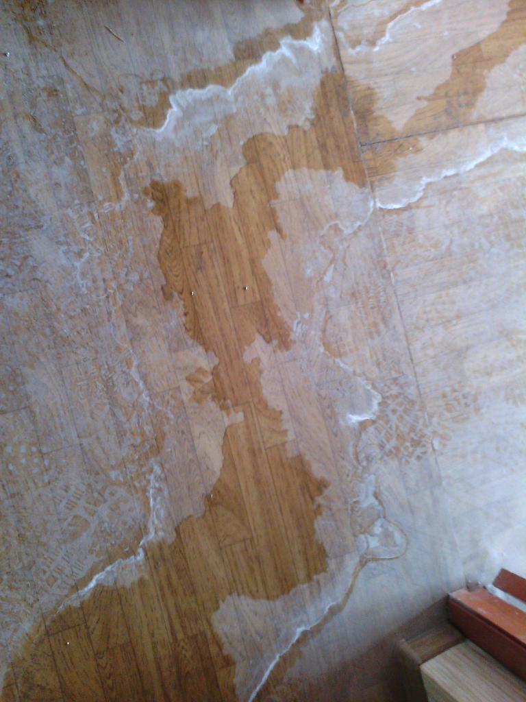

#24054Зашёл в квартиру, которая расположена этажом выше над моей. Там была выбита дверь - косяк в районе замка в щепки.
Вот что увидел в одной из комнат: Обои внизу "съедены". На стене и ошмётках обоев ржаво-бурые и чёрно-зелёные пятна. Похоже, то ли грибок, то ли плесень. Линолеум на полу сверху сухой. Дошёл до батареи у дальней стены. Когда наступил ногой рядом со стыком двух полотен линолеума, из шва пошли жёлто-зелёные пузыри. Похоже, где-то рядом с батареей подтекает труба отопления в стяжке. Подложка линолеума из-за постоянного намокания начала гнить. Какая-то биомасса начала интенсивно размножаться, перекинулась на обои и на обойный клей как питательную среду. Хорошего мало. Это всё может перекинуться через перекрытие вниз, в мою квартиру. У меня на потолке соответствующей комнаты никаких следов затопления нет. Придётся требовать проведения дезинфекционных мероприятий в квартире сверху. Пусть там снимают линолеум, ищут место подтекания трубы отопления в стяжке, ремонтируют, сушат, протравливают от грибка и плесени.

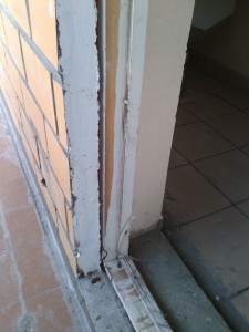

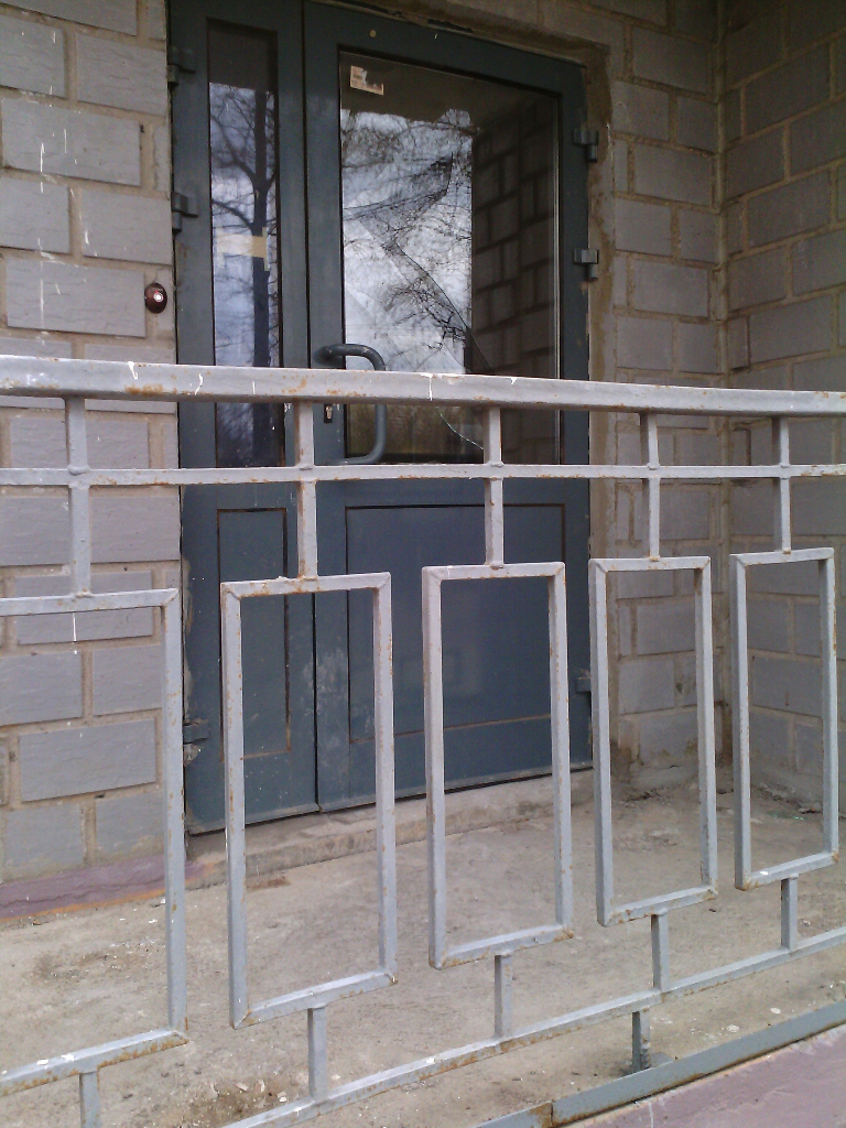

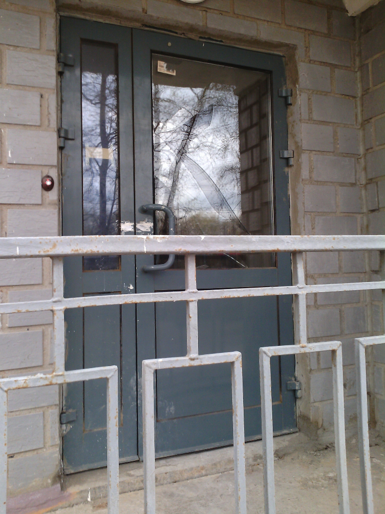

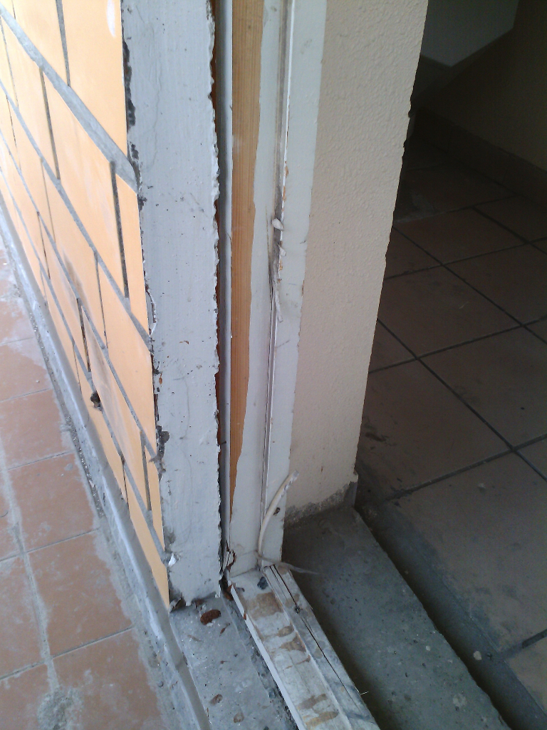

#24058Продолжу, пожалуй, по впечатлениям от посещения 3-го корпуса.
Пока находился там, пробежался по лестнице на три этажа вниз и на два вверх.

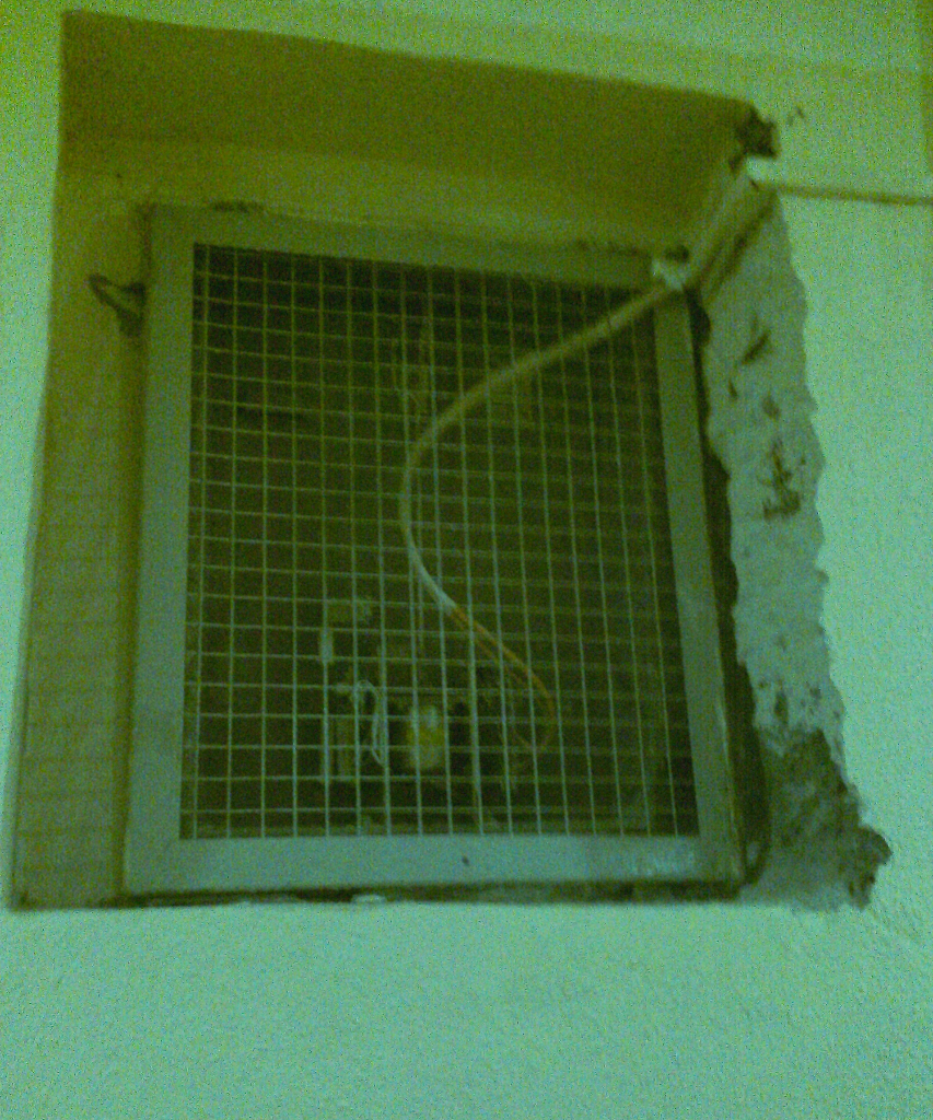

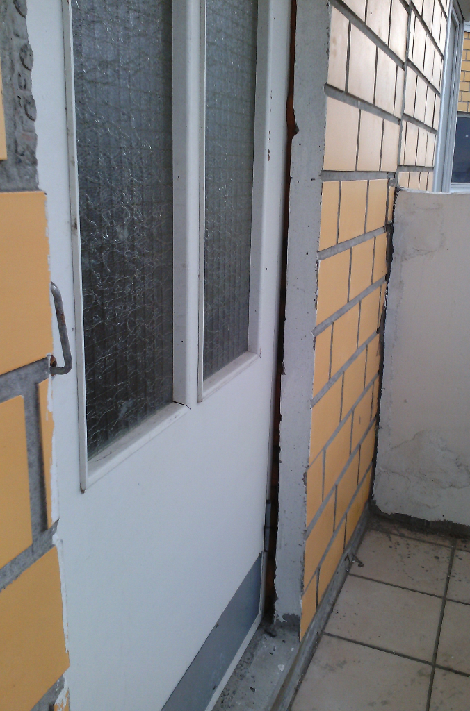

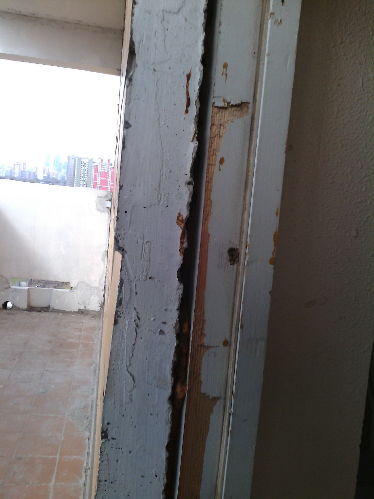

Корпус 3 вообще не производит впечатление нового дома - везде запустение, грязь, остатки строительного мусора, ржавчина, отбитые углы, перекошенные, туго закрывающиеся-открывающиеся двери. По лестнице редко кто ходит. На некоторых ступенях лестницы видно, что пытались изображать уборку - на толстом слое строительной пыли видны следы метлы. Наступаешь на это место, и вместо следа прутьев веника остаётся чёткий отпечаток обуви. Ходить опасно - можно поскользнуться на песке.
На входной двери подъезда разбито стекло. Дверь вся в остатках цементного раствора. Внешний вид - как будто прослужила уже лет пять. Перила ржавые, плохо покрашенные. Большинство дверей от лифтов на лестницу (по 4 двери на каждом этаже) установлены с перекосом, кое-как. Открываются-закрываются почти все туго, т.к. разбухли от влажности. Разбухшие двери и прилегающие косяки пытались подстрогать по-быстрому (т.е. абы как) рубанком, чтобы закрывались. Следы рубанка на дверях и на косяках нигде не закрашены, т.е. дерево продолжит разбухать-высыхать-трескаться-гнить.

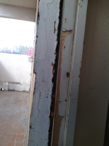

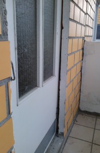

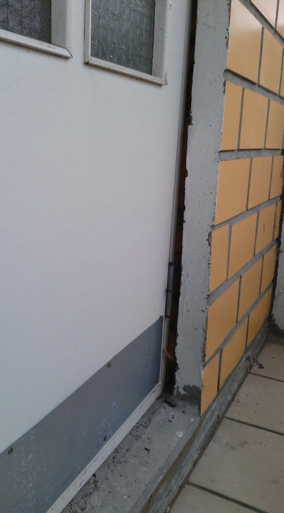

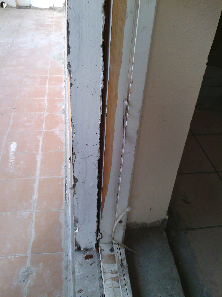

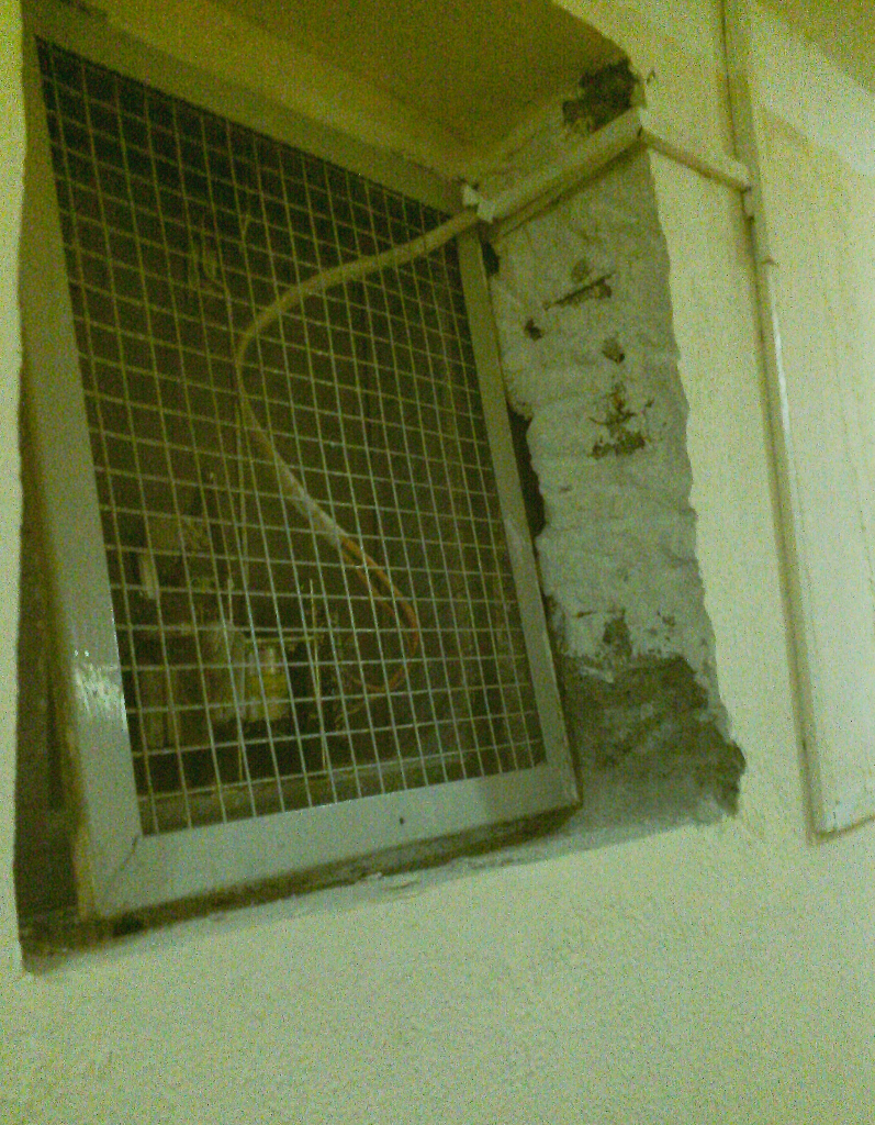

Эта дверь на общий балкон на 14-м этаже установлена с перекосом сантиметров 5 по низу, щели просто огромные, кое-где для виду залеплены по-быстрому монтажной пеной: Это дверь на общий балкон на 16-м этаже: Видны следы рубанка, ошмётки уплотнителя, большая трещина в деревянном пороге двери, который скоро развалится, зазор в палец толщиной между бетонной плитой и косяком двери, из зазора кое-где торчат тёмно-коричневые остатки монтажной пены, которая крошится и разрушается.
На нижней фотографии видно, что рубанок у косоруких кое-где затыкался на сучках (верхняя зарубина) - так и бросали: На каждом этаже напротив щитка с электросчётчиками имеется ниша, в которой установлен какой-то электропривод за металлической решёткой, открывающейся вверх. На 16-м этаже эту решётку вхерачили (другого слова не подберёшь) так, что она справа упиралась в стенку ниши и не открывалась. Вместо того, чтобы подправить решётку, раздолбили перфоратором всю стенку ниши справа. Так и бросили, ничего не выровняв, не замазав раствором. Кабель-канал тоже повредили. Всё это производит впечатление не нового дома, а какой-то бетонной пещеры.
Резюме: членов госкомиссии, которые подписались под актом приёмки дома, надо привлекать к ответственности.
