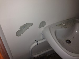

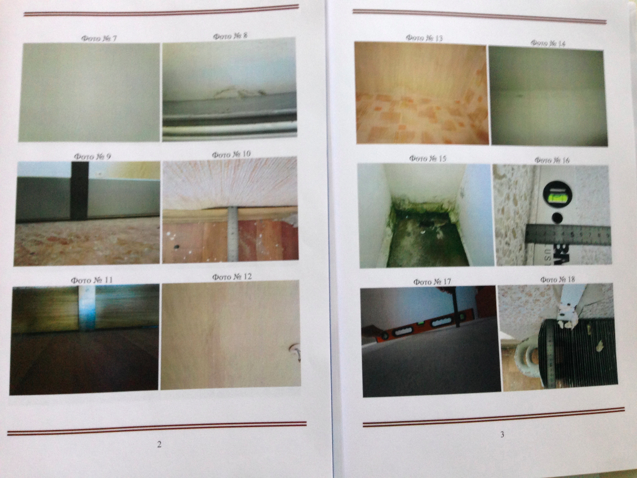

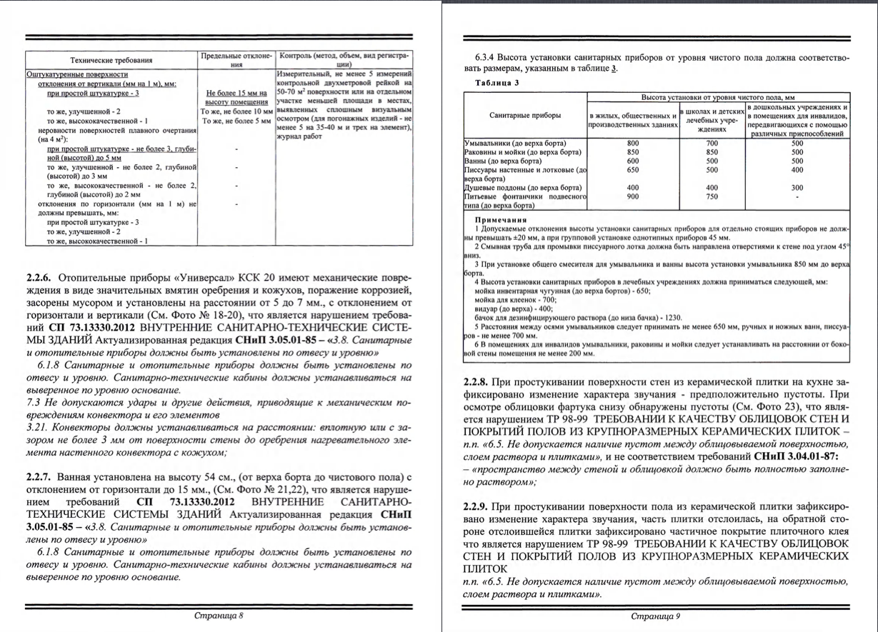

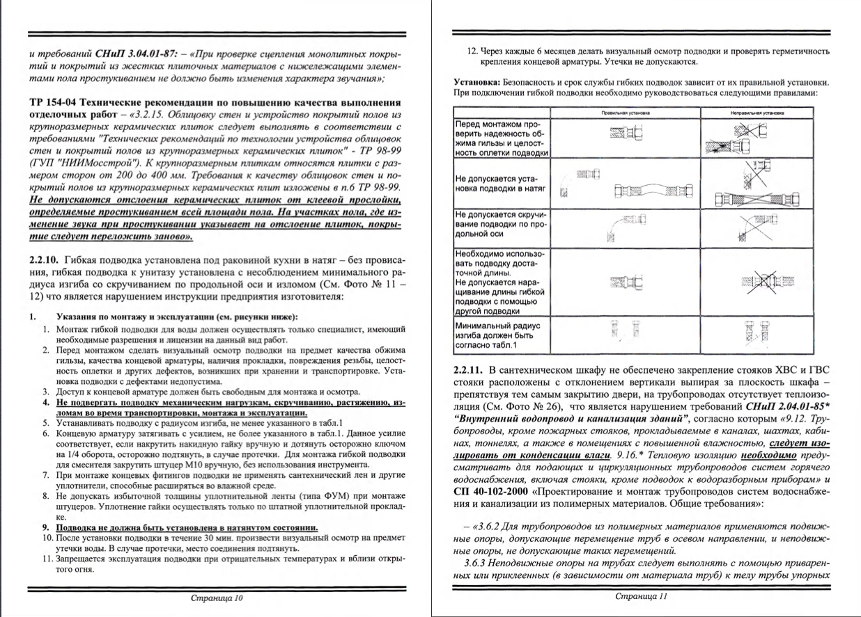

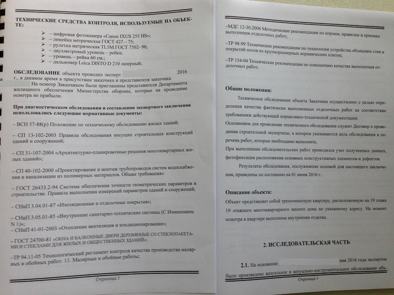

#26475По многочисленным просьбам форумчан публикую результаты диагностического осмотра жилого помещения на Синявинской. Выкладываю для примера. Так действую я и еще ряд товарищей. Кому есть, что взять из этого берите. Думаю такая картина наблюдается во всех сданных корпусах, поэтому вопрос о том в каком конкретно корпусе проводился осмотр значения не имеет.
Сразу говорю, что ни с кем не собираюсь вступать в дебаты по вопросам: зачем это надо? А вот если бы квартиру дали в другом районе? это провокация?! и тд и тп . На это время не трачу. Тем более на форуме постоянно не сижу.
По результатам осмотра выявлено, что жилое помещение не соответствует требованиям действующих нормативно-технических документов:
СНиП 3.04.01-87 «Изоляционные и отделочные покрытия»;
СП 23-101-2004 «Проектирование тепловой защиты зданий»;
СНиП 2.04.01-85* «Внутренний водопровод и канализация зданий»;
СП 40-102-2000 «Проектирование и монтаж трубопроводов систем водоснабжения и канализации из полимерных материалов. Общие требования»;
СНиП 3.05.01-85 «Внутренние санитарно-технические системы» (С Изменением №1);
СП 73.13330.2012 «Внутренние санитарно-технические системы зданий» (Актуализированная редакция СНиП 3.05.01-85);
СНиП 41-01-2003 «Отопление вентиляция и кондиционирование»;
ТР 94.11-99 «Производство малярных и обойных работ»;
МДС 12-30.2006 «Методические рекомендации по нормам, правилам и приемам выполнения отделочных работ»;
ГОСТ 30674-99 «Блоки оконные из поливинилхлоридных профилей. Технические условия»;
ГОСТ 30970-2002 «Блоки дверные из поливинилхлоридных профилей. Технические условия»;
ГОСТ 11214-2003 «Блоки оконные деревянные с листовым остеклением. Технические условия».
Предугадывая вопросы типа: а относится ли это к нарушению законодательства РФ поясняю:
В п. 7 Постановления Племума ВС РФ от 2 июля 2009 г. №14 «О некоторых вопросах, возникших в судебной практике при применении ЖК РФ» Пленум Верховного Суда РФ разъяснил, что объектом отношений, регулируемых жилищным законодательством, является жилое помещение, существенные признаки которого определены ст. 15 ЖК РФ. Жилым признается изолированное помещение, относящееся к недвижимому имуществу, пригодное для постоянного проживания граждан, отвечающее установленным санитарным и техническим правилам и нормам, иным требованиям законодательства (ч. 2 ст. 15 ЖК РФ).
В п. 25 Постановления Пленума ВС РФ от 29.05.2014 № 8 «О практике применения судами законодательства о воинской обязанности, военной службе и статусе военнослужащих» Пленум Верховного Суда РФ разъяснил, что согласно ч. 2 ст. 15, ч. 5 ст. 57 ЖК РФ, п. 1 и 14 ст. 15 ФЗ от 1998 г. № 76-ФЗ «О статусе военнослужащих» предоставляемое военнослужащему жилое помещение по договору социального найма или в собственность, в том числе по избранному постоянному месту жительства, должно отвечать установленным санитарным и техническим правилам и нормам, иным требованиям законодательства и должно находиться в границах соответствующего населенного пункта.
Согласно ст. 8 Закона г. Москвы от 27 января 2010 г. № 2 «Основы жилищной политики г. Москвы» жилищный фонд в г. Москве - совокупность всех жилых помещений независимо от формы собственности, пригодных для проживания и находящихся на территории г. Москвы. На территории г. Москвы могут находиться жилые помещения, принадлежащие на праве собственности РФ. В соответствии со ст. 9 Закона г. Москвы от 27 января 2010 г. № 2 «Основы жилищной политики г. Москвы» жилищный фонд в г. Москве состоит в том числе, из государственного жилищного фонда - совокупности жилых помещений, принадлежащих на праве собственности РФ.
Согласно п. 2 ст. 12 Закона г. Москвы от 27 января 2010 г. № 2 «Основы жилищной политики г. Москвы» жилое помещение в г. Москве, предназначенное для постоянного проживания граждан, должно быть благоустроено применительно к условиям г. Москвы, отвечать санитарным и техническим правилам и нормам, иным требованиям федерального законодательства и законодательства г. Москвы.
Учитывая вышеизложенное данное жилое помещение (его техническое состояние) не соответствует требованиям, установленным законодательством РФ.
Теперь интересно, что ДЖО напишет командиру части в п.7 Приложения №2 к Приказу МО №366 2015 г. о техническом состоянии квартиры и его соответствии законодательству РФ?
Фото заключения

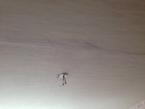

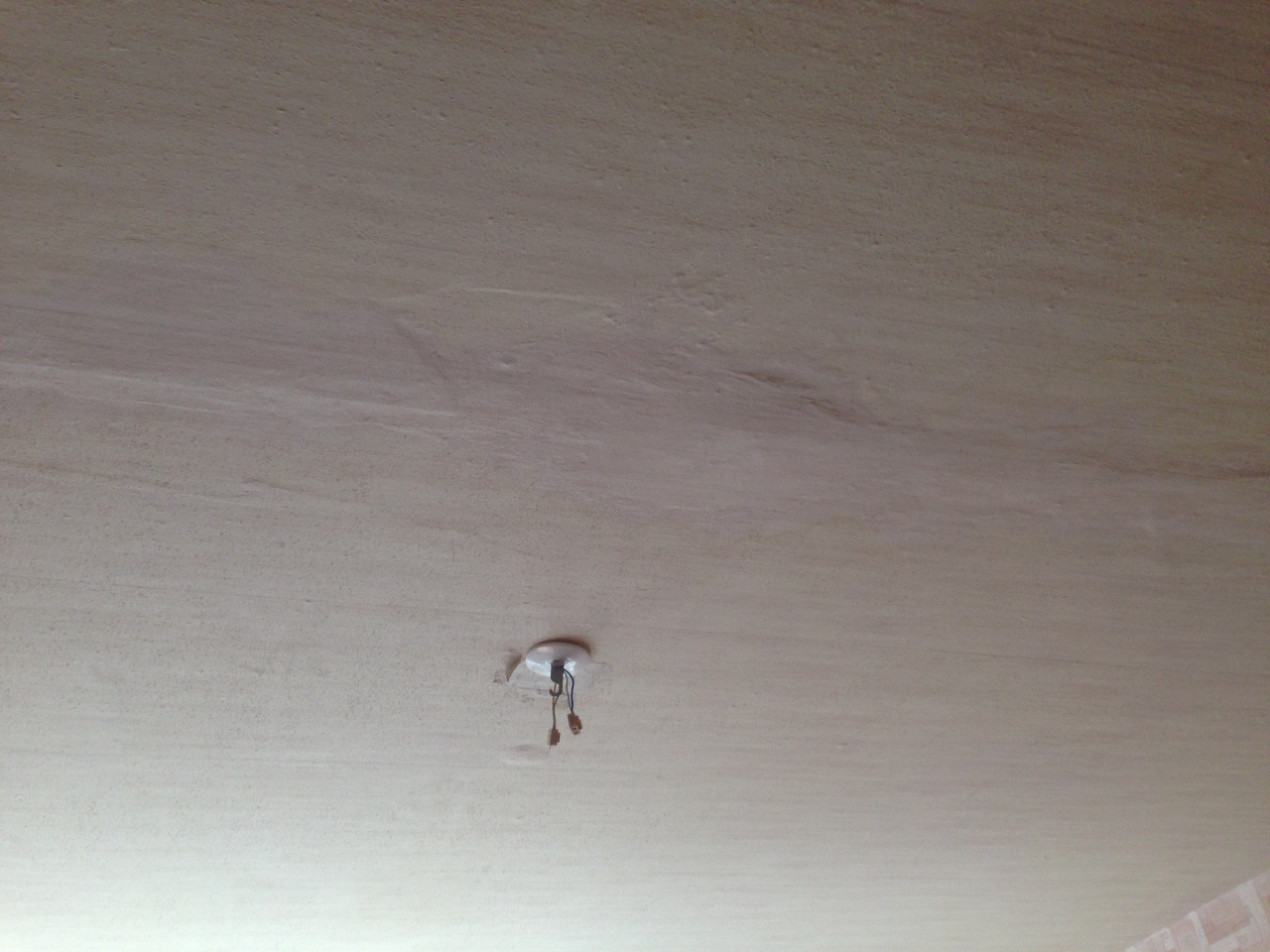

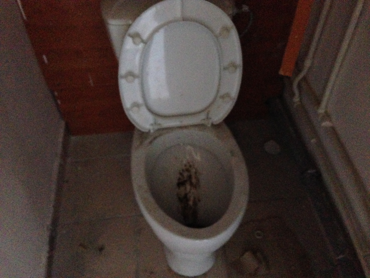

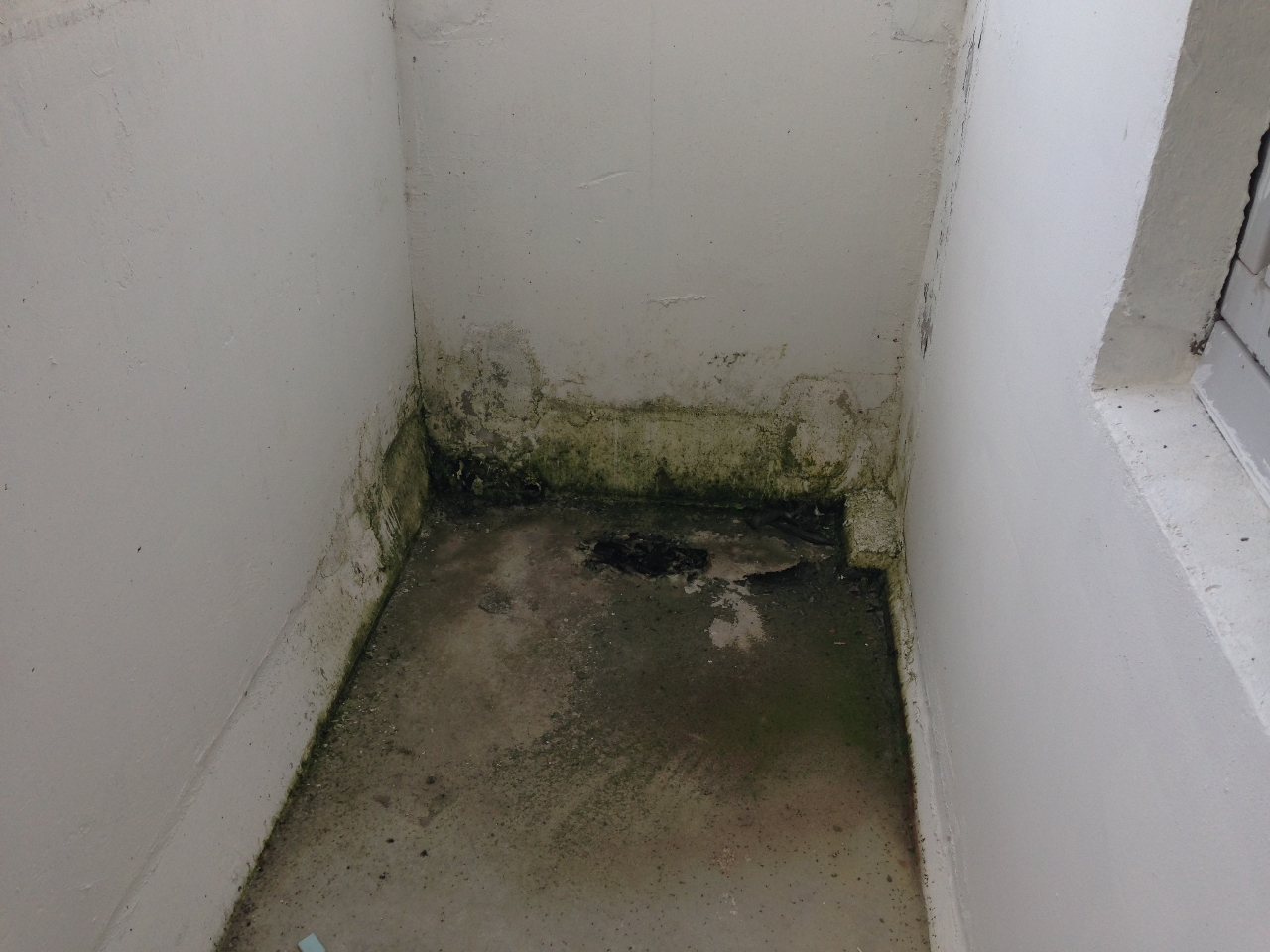

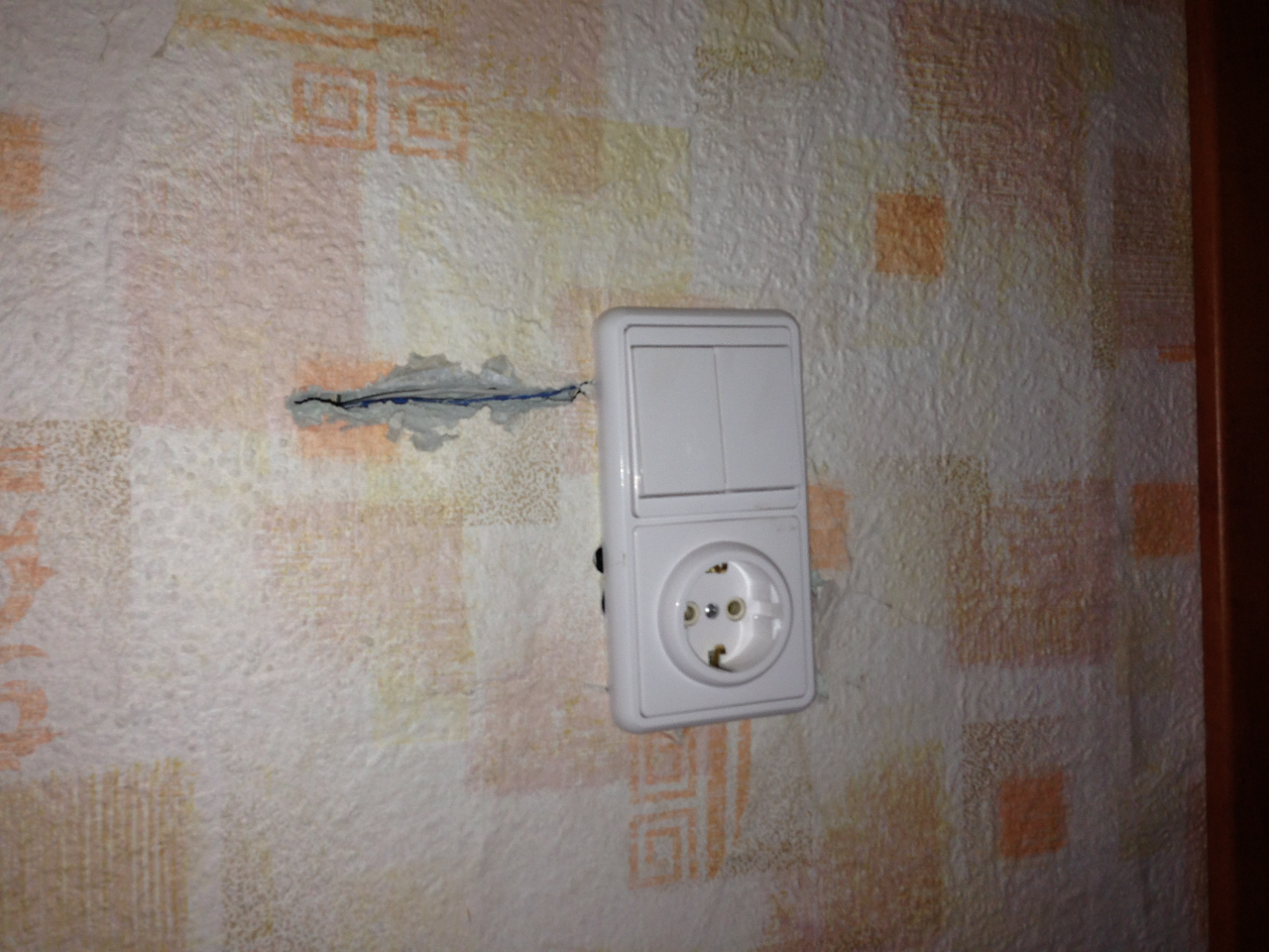

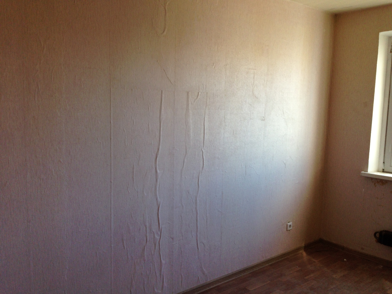

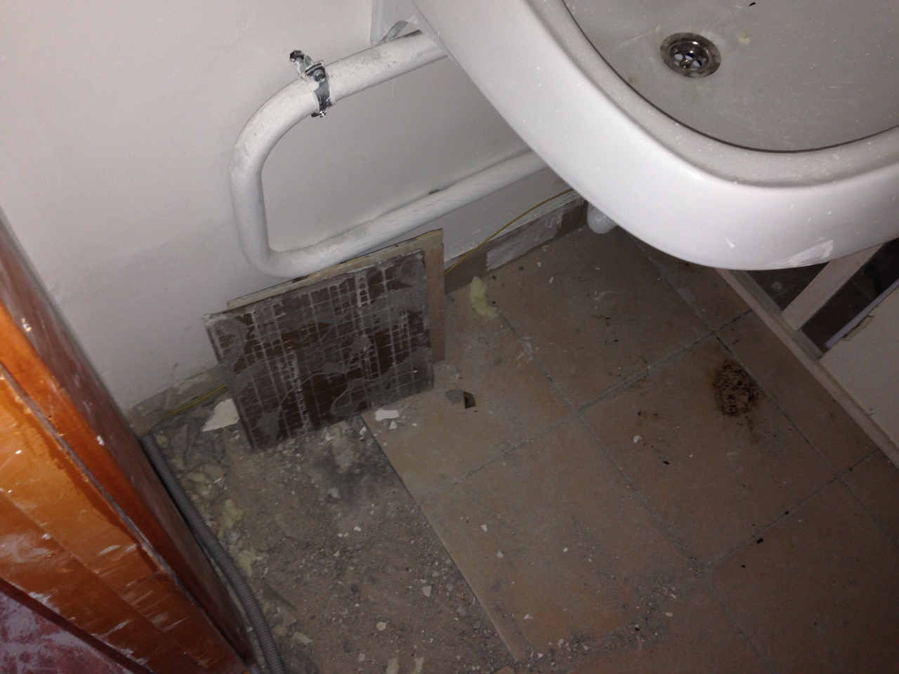

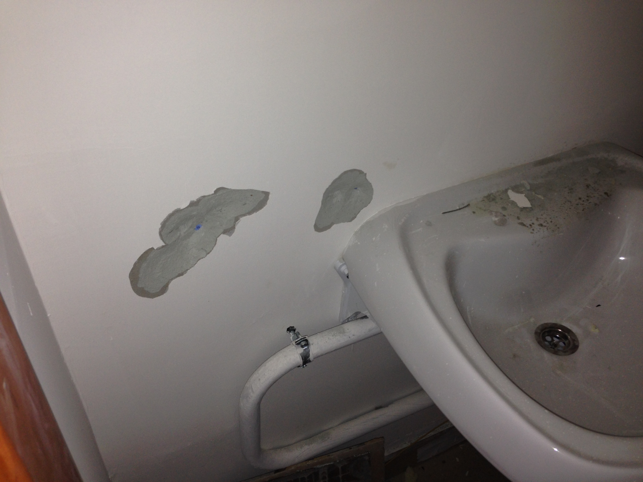

Отправлено спустя 6 минут 15 секунд:

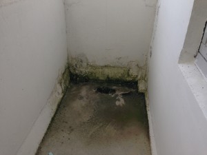

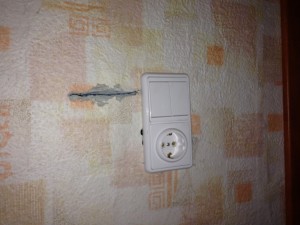

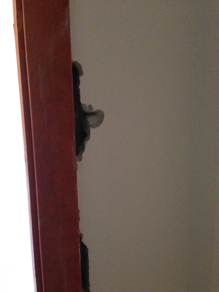

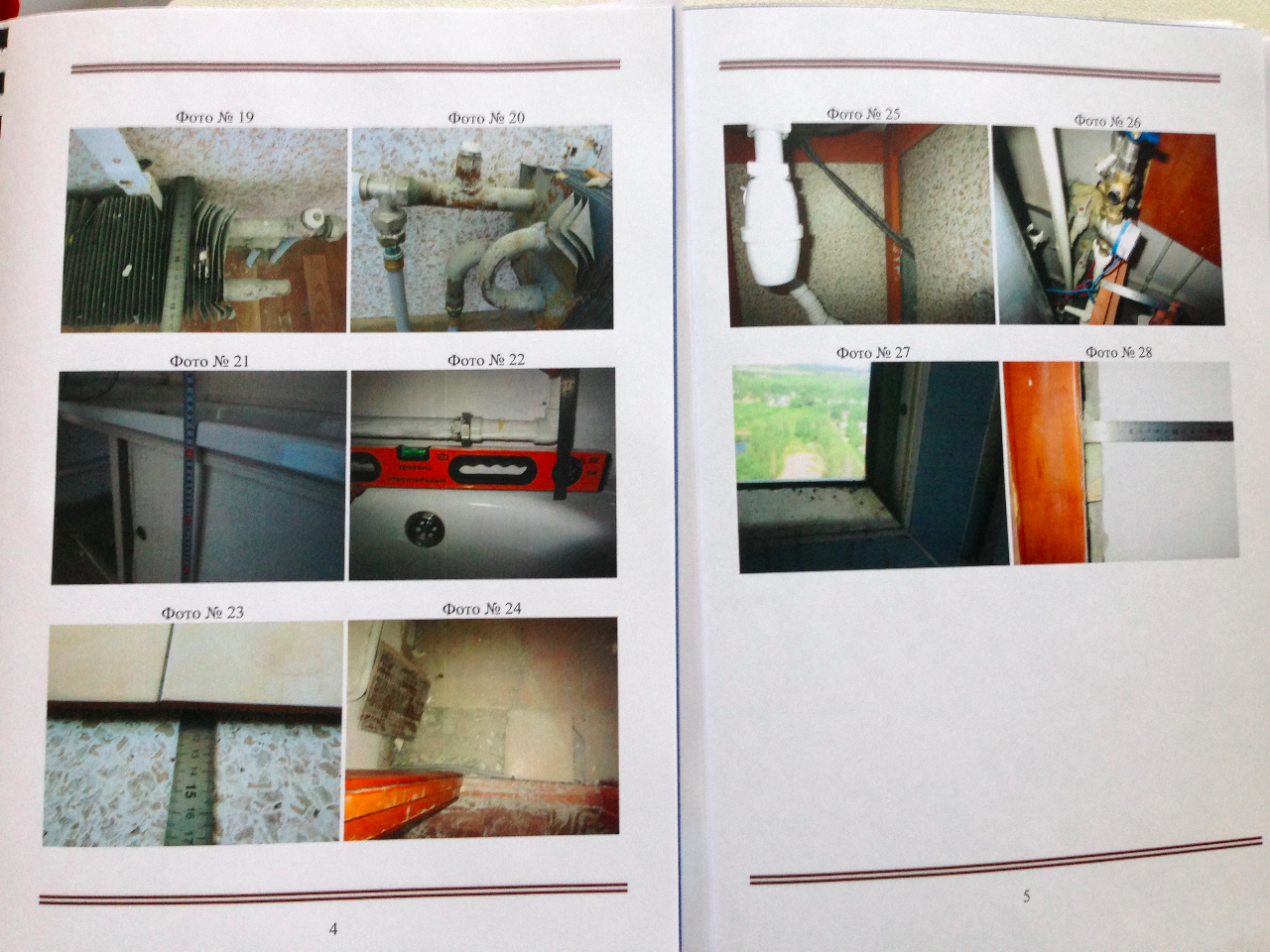

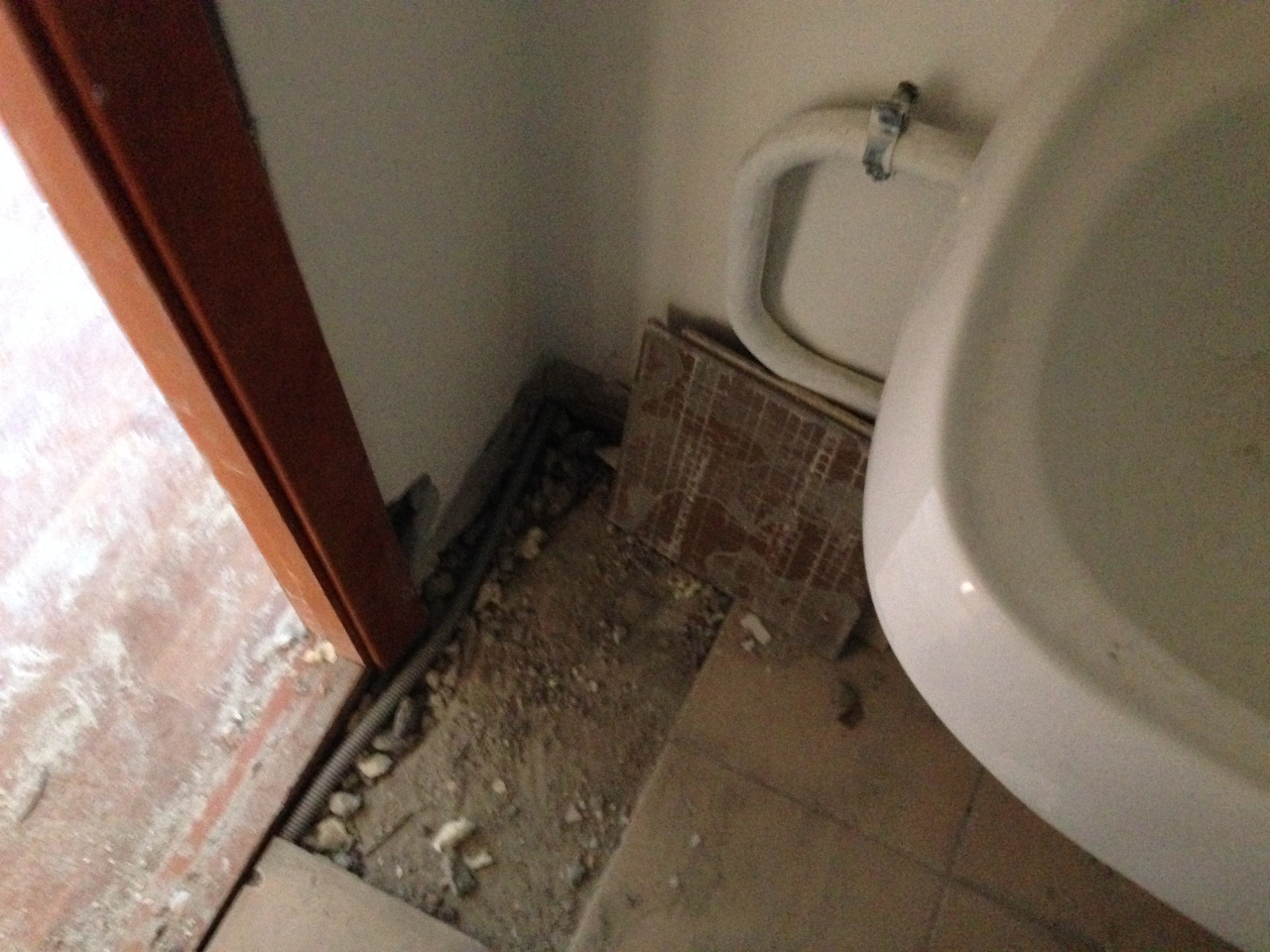

Еще несколько фото из этой квартиры.
Мы видимо просто не очень разбираемся каким должен быть ремонт. МО РФ нам демонстрирует: Воин, ремонт должен быть из кусков обоев наклеенных с пузырями, предварительно квартира должна быть затоплена. Плитка должна быть положена рядом с тем местом где она должна быть приклеена, стены, полы и потолки должны быть кривыми и желательно чтоб на 1 метр перепад был не менее 2 см. Дыра в стене? Это последний писк моды, Вы военные просто не разбираетесь в трендах! Нормально! Берите!

#26477Техническое заключение

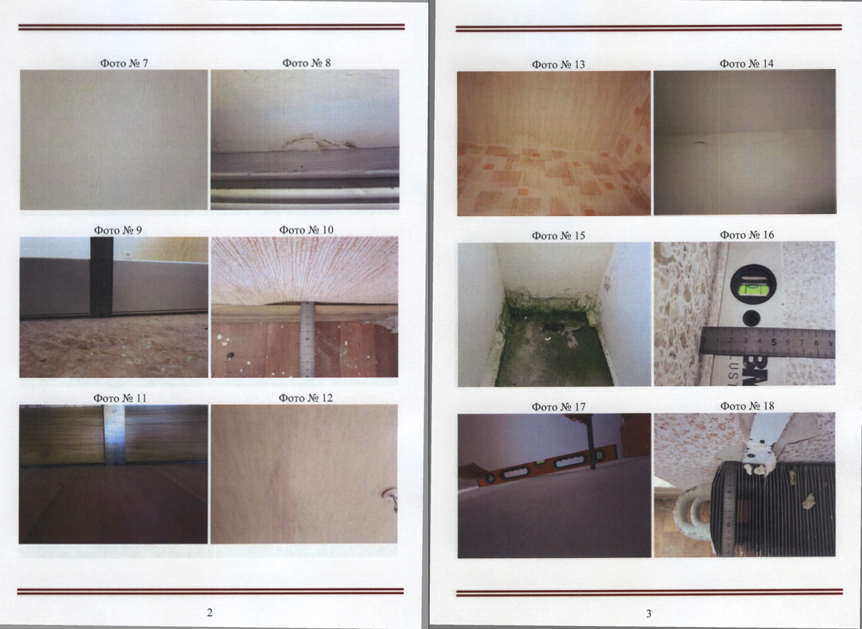

#26478Заключение
Отправлено спустя 2 минуты 58 секунд:
Ну и как подитог: В данной квартире так же было обнаружено лицо МО РФ, которым оно повернулось к нам

#26484[ref]DeN_[/ref], а это, простите какой корпус?
Жесть какая то.
При осмотре своей квартиры в 15 корпусе даже половины этого не лицезрел.
Да, неровная стяжка, криво поставленные плиты со всеми вытекающими, необходимость переделать все сети (электрику, сантехнику)...ну и собственно из глобального и все. Вентиляция - наследие ублюдочного проекта. Ничего не поделаешь.
Обои не в счет - тот кто будет делать ремонт для себя все одно покрытия, плитку, и обои и двери с радиаторами заменит.
Насчет акустики...конечно не уложится в нормы, но боюсь что в коммерческом сегменте дело не лучше. Но там есть ньюанс - продаются голые стены, а дальше изолируй как тебе заблагорассудиться.
А вот по химии интересно - что же все таки в качестве утеплителя между бетоном в облицовочных панелях - минвата или полистерол.
В первом случае через несколько лет теплоизоляция будет дерьмо (ватка, она такая), во втором все будут дружно травится продуктами разложения.
Тут уже выкладывали фото фрагментов вынесенных несущих стен, в том числе и облицовочных панелей. Может кто обратил внимание на начинку?
Жесть какая то.
#26485У Вас в экспертизе ничего не сказано о том, что жилое помещение не соответствует требованиям, установленным законодательством. У Вас в экспертизе сказано, что качество внутренней отделки не соответствует СНиПам и ГОСТам. А являются ли СНиПы и ГОСТы - законодательными актами?QR_BBPOST отказались от предложенного жилого помещения, расположенного по месту военной службы или по избранному месту жительства, которое соответствует требованиям, установленным законодательством Российской Федерации,
Я это Вам пишу с одной целью - показать позицию ДЖО, которое проигнорирует Вашу экспертизу (это наиболее вероятный прогноз развития событий).
Спасибо Вам огромное за проделанную работу. Вы молодец! Ещё хотелось бы нам быть в курсе дальнейшего развития событий, если Вас не затруднит поведать нам об этом.QR_BBPOST свою позицию изложил, дальше каждый решает как быть. Все успехов!
#26486отказ будет законным только при непригодности данного жп для проживания, а во всех остальных случаях вы получите сообщение из прил. 1 ПМО 366 об устранении недостатков.QR_BBPOST которое соответствует требованиям, установленным законодательством Российской Федерации
В ПМО 20 есть еще такие строки - Требования военнослужащих (граждан, уволенных с военной службы) о предоставлении жилого помещения в конкретном месте, доме, на этаже, по конкретному адресу, с определенным количеством комнат, определенного количества жилых помещений, не соответствующие нормам федерального законодательства, удовлетворению не подлежат - и (мое мнение) джо обязательно подведет ваши требования под неподлежащие удовлетворению.
Отправлено спустя 2 минуты 21 секунду:
Я так думаю, что нужно руководствоваться -
IV. Порядок признания помещения жилым помещением, жилого помещения непригодным для проживания и многоквартирного дома аварийным и подлежащим сносу или реконструкции
42. Комиссия на основании заявления собственника помещения, федерального органа исполнительной власти, осуществляющего полномочия собственника в отношении оцениваемого имущества, правообладателя или гражданина (нанимателя) либо на основании заключения органов государственного надзора (контроля) по вопросам, отнесенным к их компетенции, проводит оценку соответствия помещения установленным в настоящем Положении требованиям и принимает решения в порядке, предусмотренном пунктом 47 настоящего Положения.
Постановление Правительства РФ от 28 января 2006 г. N 47 "Об утверждении Положения о признании помещения жилым помещением, жилого помещения непригодным для проживания и многоквартирного дома аварийным и подлежащим сносу или реконструкции"
справедливый
#26487Есть ли возможность выслать мне результаты экспертиз в личку? Интересуюсь как внеочередник, не имеющий даже извещения. Может тоже придётся идти по проделанному Вами фарватеру.QR_BBPOST узнать результаты химической экспертизы и акустической экспертизы по Синявинской, спрашивайте
#26488и мне если можноQR_BBPOST сли будет интересно Форумчанам узнать результаты химической экспертизы и акустической экспертизы по Синявинской
#26489DeN_ Если это любой корпус кроме 2, то данная экспертиза позволяет вам требовать устранения недостатков или сделать ремонт за свой счет и потребовать компенсацию затрат и то на усмотрение суда. Эти дома введены установленным образом в эксплуатацию и квартиры в них жилые помещения. Я так думаю) А так спасибо Вам!
