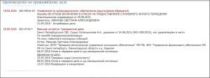

ЗЫ Нашел.
202-КГ16-7
08.07.2016 Отказ в передаче дела в суд кассационной инстанции :twisted: :twisted: :twisted:
Ворчун
Сообщения: 8731
Судимся с ДЖО
#3044
Непрочитанное сообщение Ворчун » 19 сен 2016, 13:52
Стоп, ошибся!!!
202-КФ16-18
21.04.2016 - Истребовано дело :drink:
Судимся с ДЖО
#3045
Непрочитанное сообщение VESKAIMA » 19 сен 2016, 13:54
QR_BBPOST 21.04.2016 - Истребовано дело
Движение по делу:
25.05.2016 Передано судье (консультанту)
12.07.2016 Возвращено в канцелярию
Ворчун
Сообщения: 8731
Судимся с ДЖО
#3046
Непрочитанное сообщение Ворчун » 19 сен 2016, 13:56
Какая-то путаница.
Кажется, все же отказали в возбуждении, после истребования. :(
