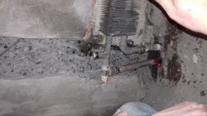

Уважаемые форумчане,доброе утро.
Левобережная 4 -ремонт трешки.
Плохо грели батареи от Застройщика.
Перед установкой новых радиаторов решили прочистить систему отопления.
Сняли видео специально для клиентов.
К сожалению файл большой,не подгружается.
Если Вам интересно можем отправить по вот сапу или электронной почте.
Ват сап номер 89647954333
Почта: 89647954333@ya.ru
Кто заинтересов посмотреть какой сюрприз в системе отопления,пишите сюда.

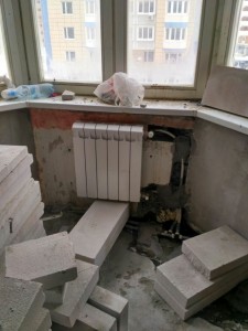

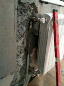

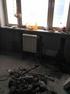

Непрочитанное сообщение Techno 115 » 10 фев 2017, 23:56

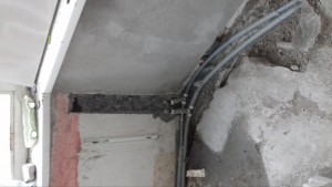

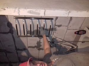

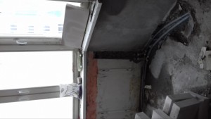

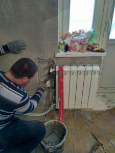

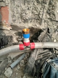

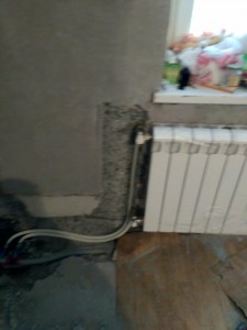

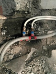

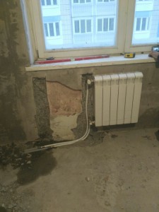

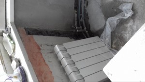

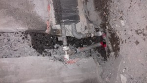

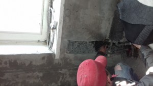

Трешка 11корпус.
На данный момент закончены работы по полному демонтажу,возведению новых простенков,штукатурке стен и замене радиаторов.
Систему теплоснабжения прочищали на этой квартире.

По какой причине не применили радиаторы с нижним подключением?

И еще вопрос - можно ли так штробить несущие наружные стены без согласований?

И ещё вопрос :oops: , все трубы отопления не меняли?

Я так понимаю это металлопластик, на фото,
Фото соединения (красные стрелки).
который подходит к радиаторам отопления, на сколько прочно данное соединение (не потечет)?

Я так понимаю это металлопластик, на фото,Изображение который подходит к радиаторам отопления, на сколько прочно данное соединение (не потечет)?
По мне куда надёжнее пластиковые трубы. На фото, кстати видно, что на изгибе одна из труб имеет сужение сечения(сплющивание). Да и трубы, которые идут после соединения и подходят к радиатору(в стене) не имеют изоляции.
Отправлено спустя 23 минуты 20 секунд:
Можно, но только надо более аккуратно, чем на фото. Идеально если сделать штрабу путём реза в стене, а тут не захотели заморачиваться. Труба тонкая и без изоляции, вот и не штрабили.
P.S. Присмотрелся к стенам, арматура близко, штрабы тяжело будет прорезать. Менее затратный способ устанавливать радиаторы с нижней подводкой. Tamer, кстати, выше задавал вопрос на счёт радиаторов с нижней подводкой.

Трешка 11корпус.
А кладка из газоблоков(или пеноблоков) хреновенькая, перевязки практически нет.Штрабы надо было прорезать(но видимо,это головная боль для рабочих). Часть труб без изоляции. А как прочищали систему теплоснабжения? И как испытывали?

[ref]севастополец[/ref], действительно, сдвиг только на ширину блока, автоматически получается при кладке угла. Но может они арматурой связали...

Никакая арматура там не нужна, это не сейсмический район. Блоки укладываются на клей. Просто это такие рабочие и их руководители :lol:

[ref]севастополец[/ref], зря вы думаете ,что арматура не нужна. В наших корпусах уже есть случаи обрушения этих стен. Не знаю, что влияет : метро или что другое, но движение есть. И бригады проверенные сами предупреждают об этом. В мусорных баках регулярно появляются такие горе-стены.
