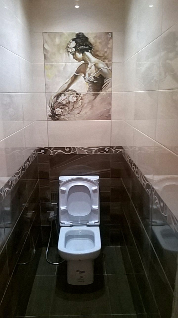

Ванна и туалет в 18 корпусе готова к сдаче.
495 409-28-86
926 005-56-38
www.technorepair.biz

Непрочитанное сообщение Techno 115 » 13 апр 2017, 11:06
Ванна и туалет в 18 корпусе удачно завершены.
Сдача обьекта прошла успешно.
495 409-28-86
926 005-56-38
