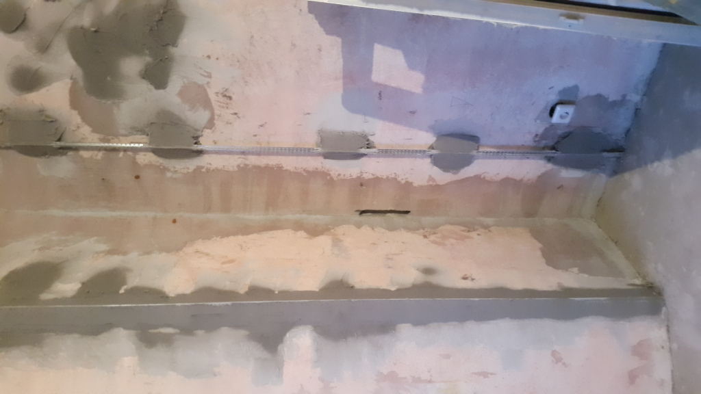

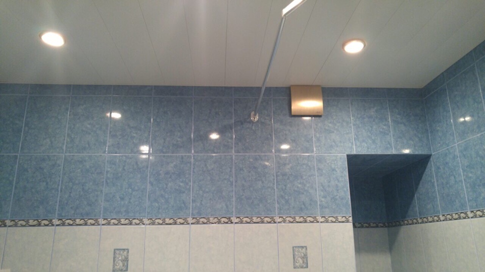

#333Уважаемые форумчане, просьба выложить фото своих технических решений использования ниш между воздуховодами в санузле и ванной в башнях.
Отправлено спустя 2 минуты 37 секунд:
[ref]Sugarfree[/ref], Вы увеличили площадь ванной комнаты за счёт кухни? Или у Вас квартира не в башне?

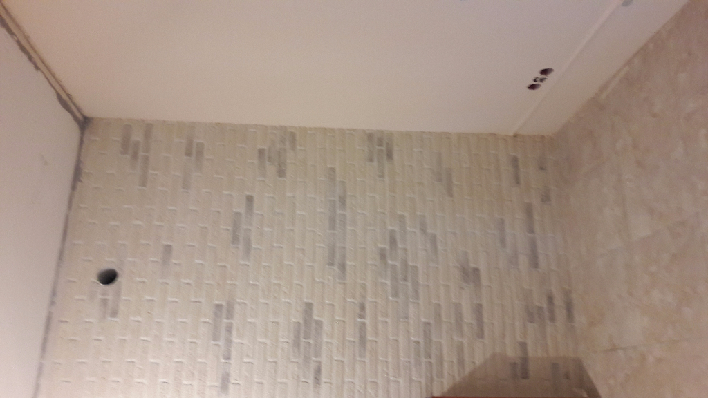

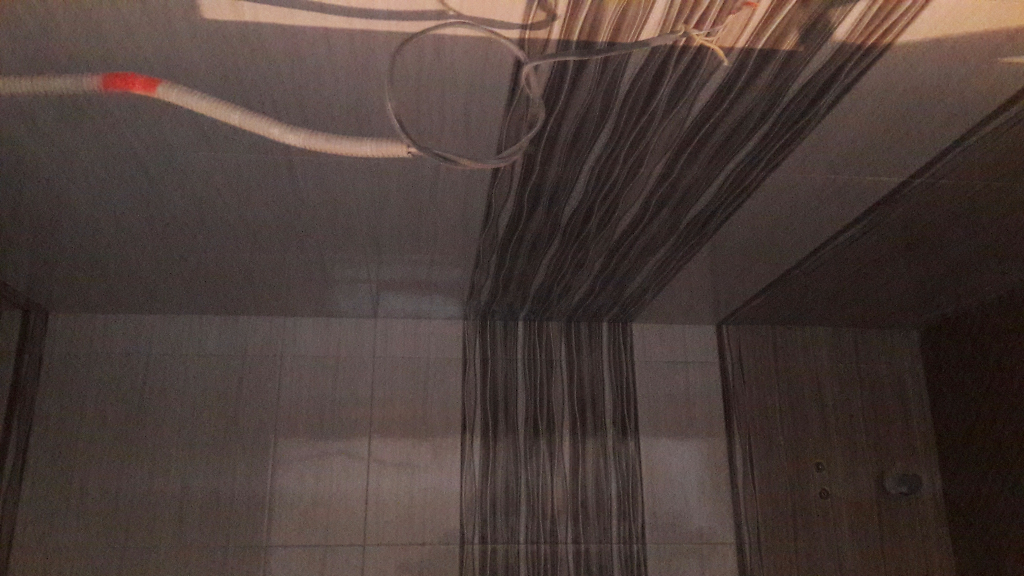

#334А что у Вас на потолке - звукоизоляция?В дополнение к водоснабжению на кухне. Закрыли стояки. Получилось вот так:

#335[ref]mvp1306[/ref], немного увеличилась ванная, в основном за счет сужения туалета, раковину там убрали, г/б блоками выкладывали новые стены. Квартира в башне.

#336Да. Не глобальная конечно. Немного снизить возможный шум сверху.А что у Вас на потолке - звукоизоляция?В дополнение к водоснабжению на кухне. Закрыли стояки. Получилось вот так:

#338У меня ставили стены по старой границе санкабины. Такого отступа слева как у вас нет. Поэтому и подумал что расширялись за счёт кухни. А это чревато.[ref]mvp1306[/ref], немного увеличилась ванная, в основном за счет сужения туалета, раковину там убрали, г/б блоками выкладывали новые стены. Квартира в башне.

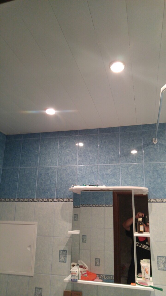

#339Санузел совместил, нишу над ванной выложили плиткой, потом планирую сделать полки.Стены выкладывали строго по границам старой кабины.

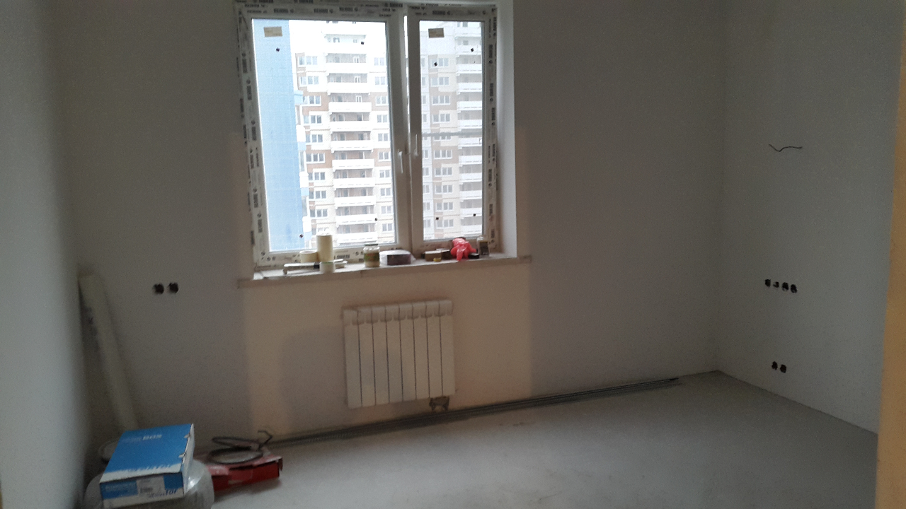

#341Актуальные фотографии трешки 11 корпуса.
В конце месяца квартира идет под сдачу.

#346[ref]Techno 115[/ref], чем продиктовано такое большое количество секций радиаторов?
Ремонты на Левобережной
#347В комнате с эркером на 24 квадрата. Для себя и с небольшим запасом люди делают.[ref]Techno 115[/ref], чем продиктовано такое большое количество секций радиаторов?

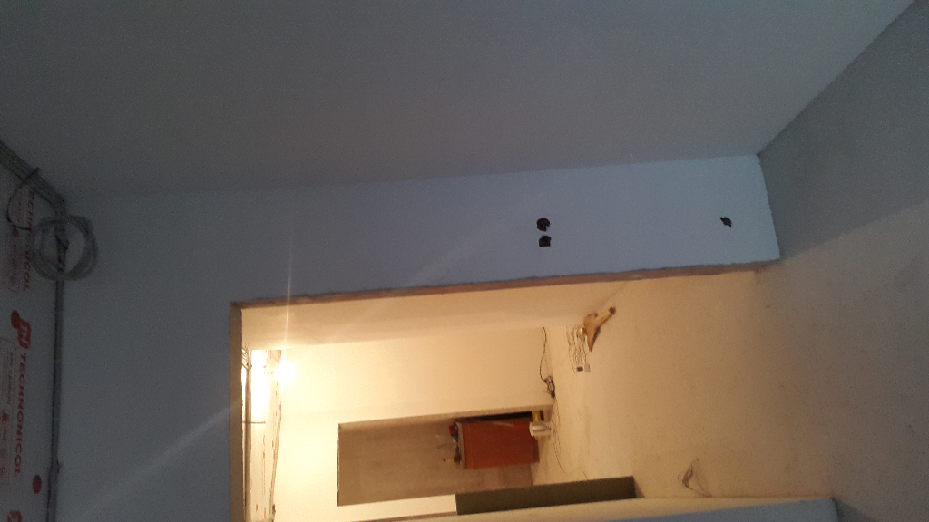

#349[ref]mvp1306[/ref], подруга ставит растворные маяки по старинке, стена выводится в ноль, углы в 90 только по необходимомти( кухонный и ванна. Утверждает что 60 это предел...
Перегородка у Вас конечно шикарная. Получается см минимум 6 от коридора съест....

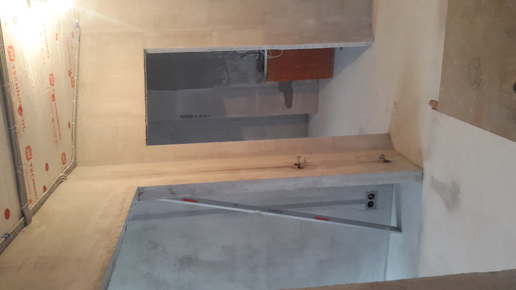

#350Съела верх от зала, низ от коридора. Ротбанда на две двушки ушло 175 мешков по 30. Углы по 90 как у вашей подруги. В комнатах смысла нет.[ref]mvp1306[/ref], подруга ставит растворные маяки по старинке, стена выводится в ноль, углы в 90 только по необходимомти( кухонный и ванна. Утверждает что 60 это предел...

#351Пёрл, наверное, 2 или 3 смены. Бывало такое с плитами, но чтобы такое с перегородкой ни разу не видел. В верху надо бы и сетку пристрелить, толщина более 40 мм....У себя я под правило не решился, очень уж стены завалены.
Отправлено спустя 5 минут 39 секунд:
И это очень правильно, не многие сейчас это умеют.... подруга ставит растворные маяки по старинке...
В комнатах, где будут встроенные шкафы на всю высоту комнаты лучше углы тоже выводить под 90. Потом гораздо легче шкаф собрать без всяких зазоров и планок.... углы в 90 только по необходимости( кухонный и ванна)...
#352Толщина перегородки стала 175 против 100[ref]mvp1306[/ref], Перегородка у Вас конечно шикарная. Получается см минимум 6 от коридора съест....
Отправлено спустя 3 минуты 44 секунды:
Естественно всё с сеткой и не за один раз.Пёрл, наверное, 2 или 3 смены. Бывало такое с плитами, но чтобы такое с перегородкой ни разу не видел. В верху надо бы и сетку пристрелить, толщина более 40 мм....У себя я под правило не решился, очень уж стены завалены.

#354Межкомнатные и между лоджиями - да. А что вас удивило?[ref]mvp1306[/ref], у вас перегородки реально 10 см?
- Сообщения: 4349
#356Просто песня, извините пожалуйста, я написал про уже оштукатуренные проемы.[ref]mvp1306[/ref], у меня 7.

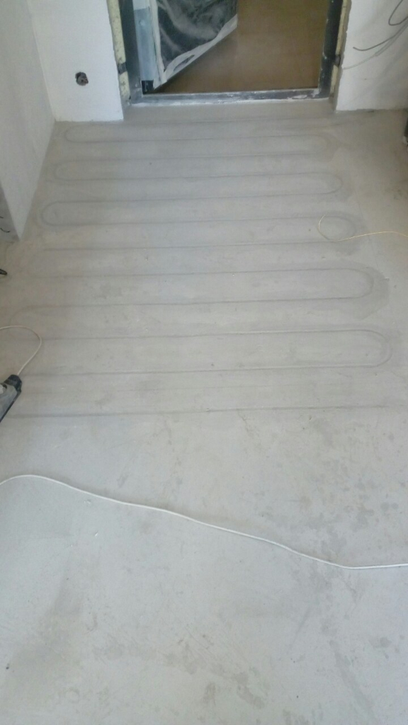

#357Стены черновые почти завершены. Убираются мелкие косяки. Сохнут за эти дни плохо.
Тёплый пол заложен и залит.
Лоджия утеплена.
На лоджии под окно ставлю на всякий случай такой конвектор.

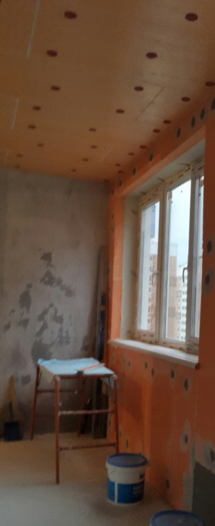

#359Присоединяюсь к вопросу. Сколько см материал "съел" высоты? Планируете натяжные потолки?
#360Попытка тепло и звуко изоляции. Экструзионный пенополистирол ТЕХНОНИКОЛЬ XPS CARBON ECO является одним из самых высокоэффективных теплоизоляционных материалов, не впитывает воду, не набухает и не дает усадки, химически стоек и не подвержен гниению.[ref]mvp1306[/ref], на потолке что за материал?
Брал толщиной в 50 мм. Размер плиты 50х580х1180.
Соседей сверху пока не слышно, но может их у меня ещё и нет
Натяжные потолки планирую.Присоединяюсь к вопросу. Сколько см материал "съел" высоты? Планируете натяжные потолки?
