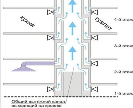

[ref]base[/ref], у вас должно быть понимание внутреннего устройства нашей шахты. Не поделитесь примерными схемами в разрезе :oops: заранее спасибо. :)
Оно? Мой спутниковый канал идёт у соседа сверху практически до его отверстия и все они на одной оси друг над другом?

Все правильно. Оно. И вот этот канал, точнее вход может быть просто забит. Проверить тягу очень просто. Если тяга есть то и пробивать не чего не надо, а если тяги нет, а без вентиляций в квартире нельзя. Мы рекомендуем пробить отверстие в общий вытяжной канал. При этом целостность шахты не нарушается, а тяга будет на много лучше)

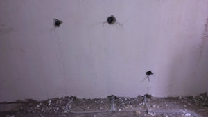

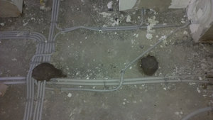

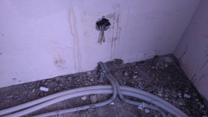

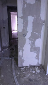

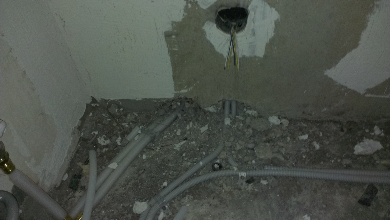

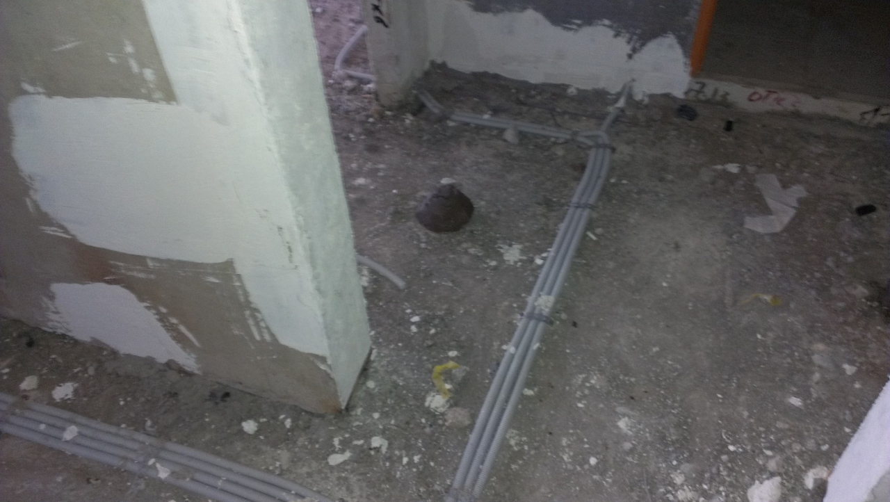

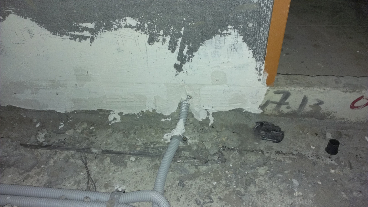

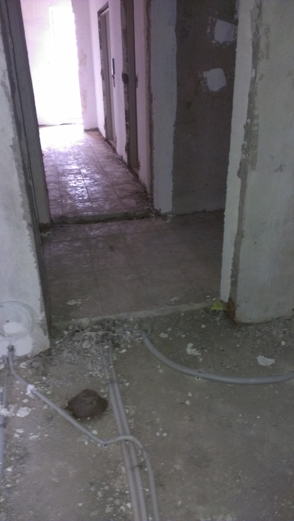

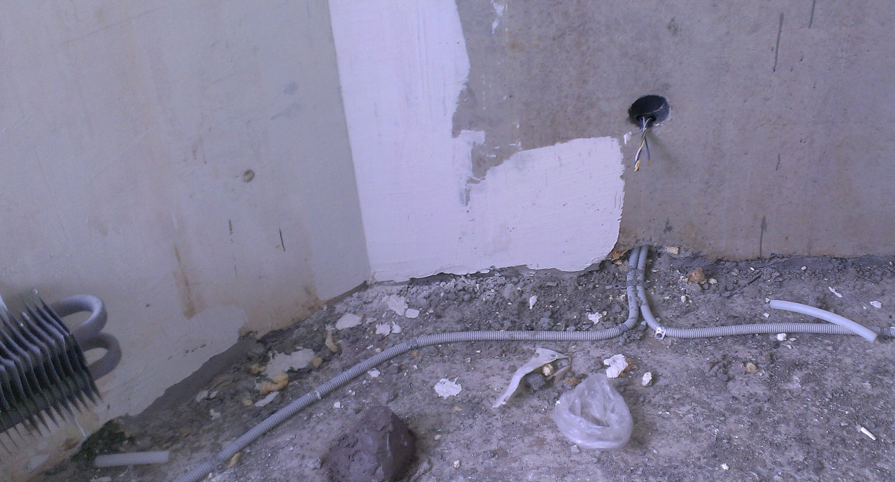

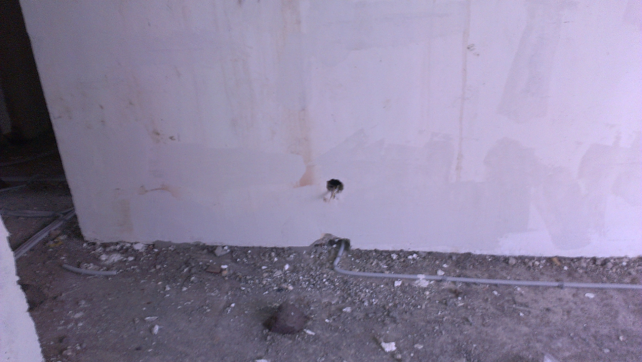

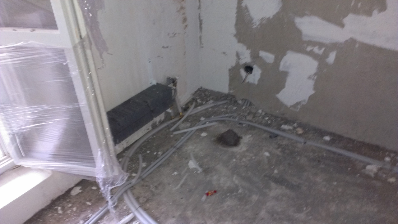

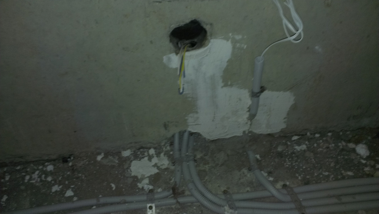

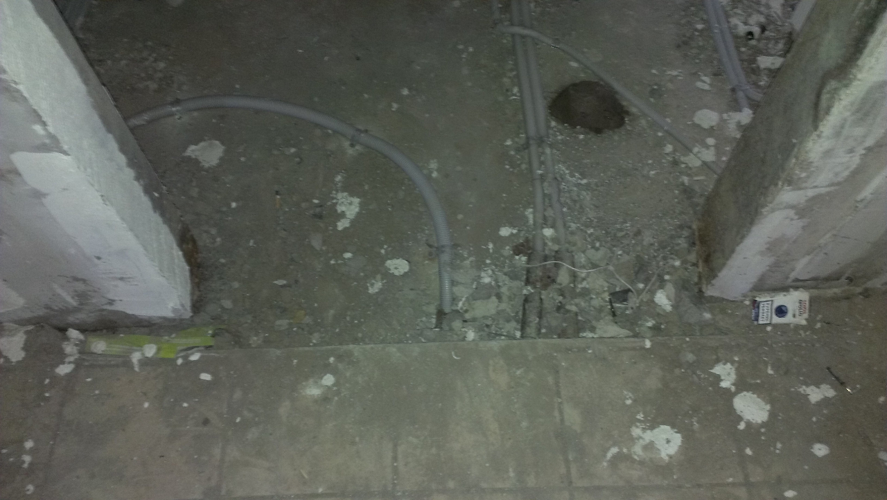

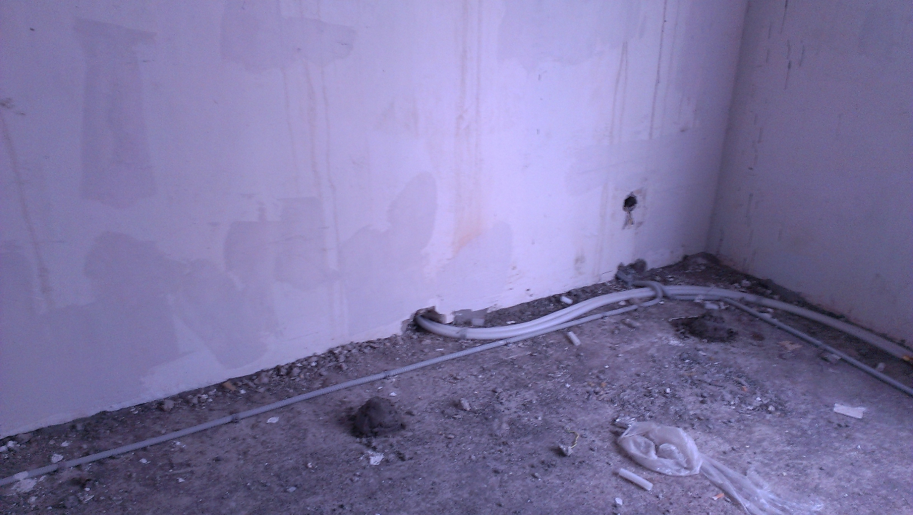

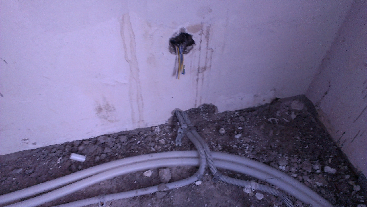

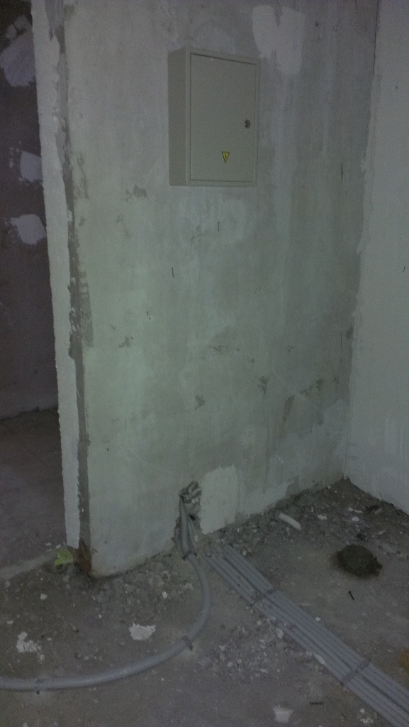

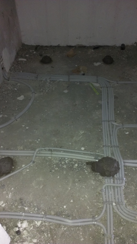

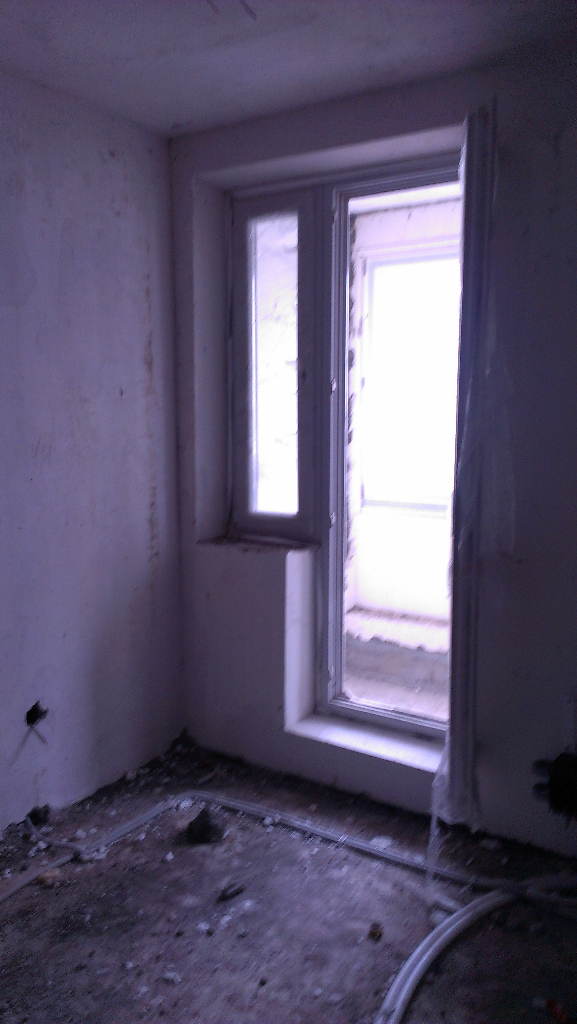

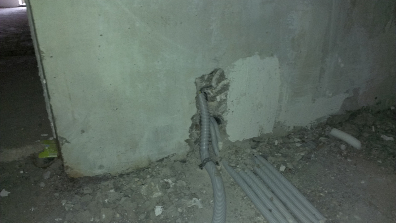

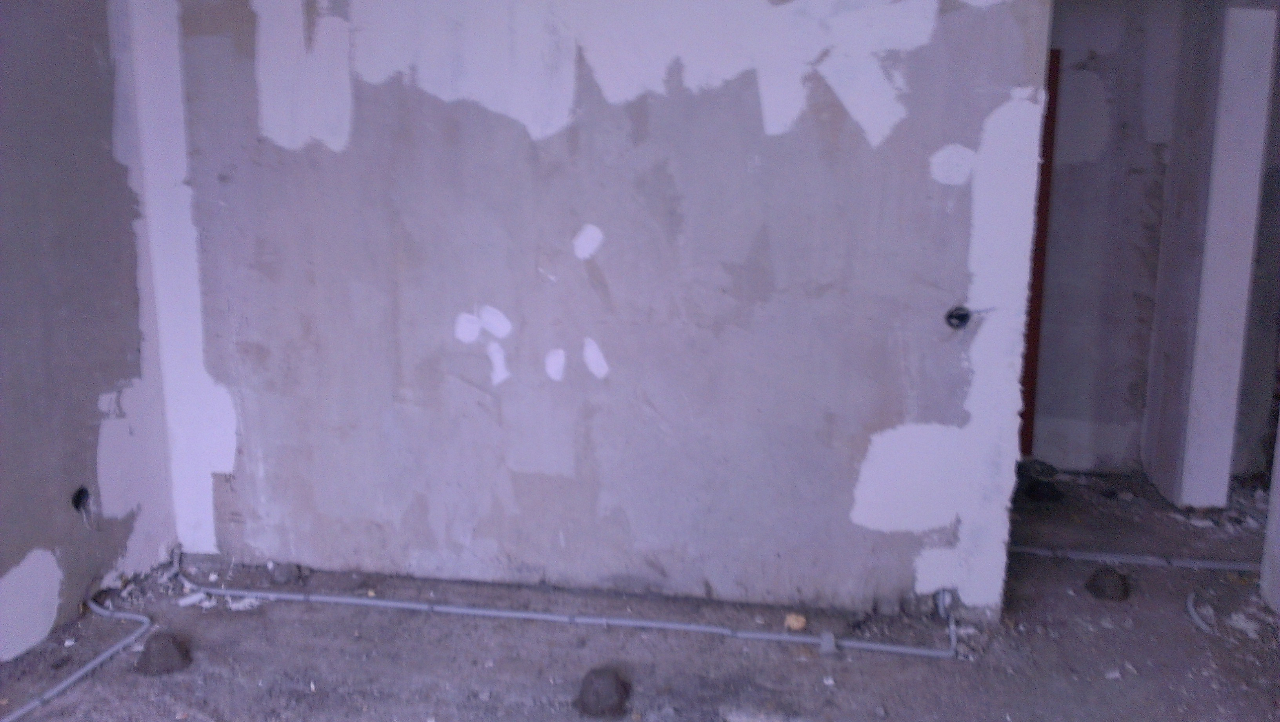

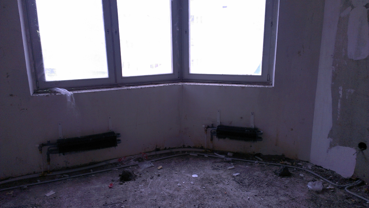

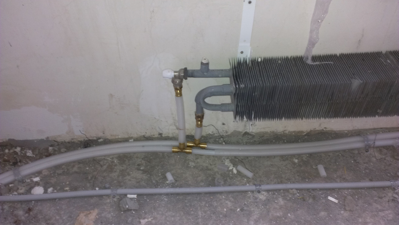

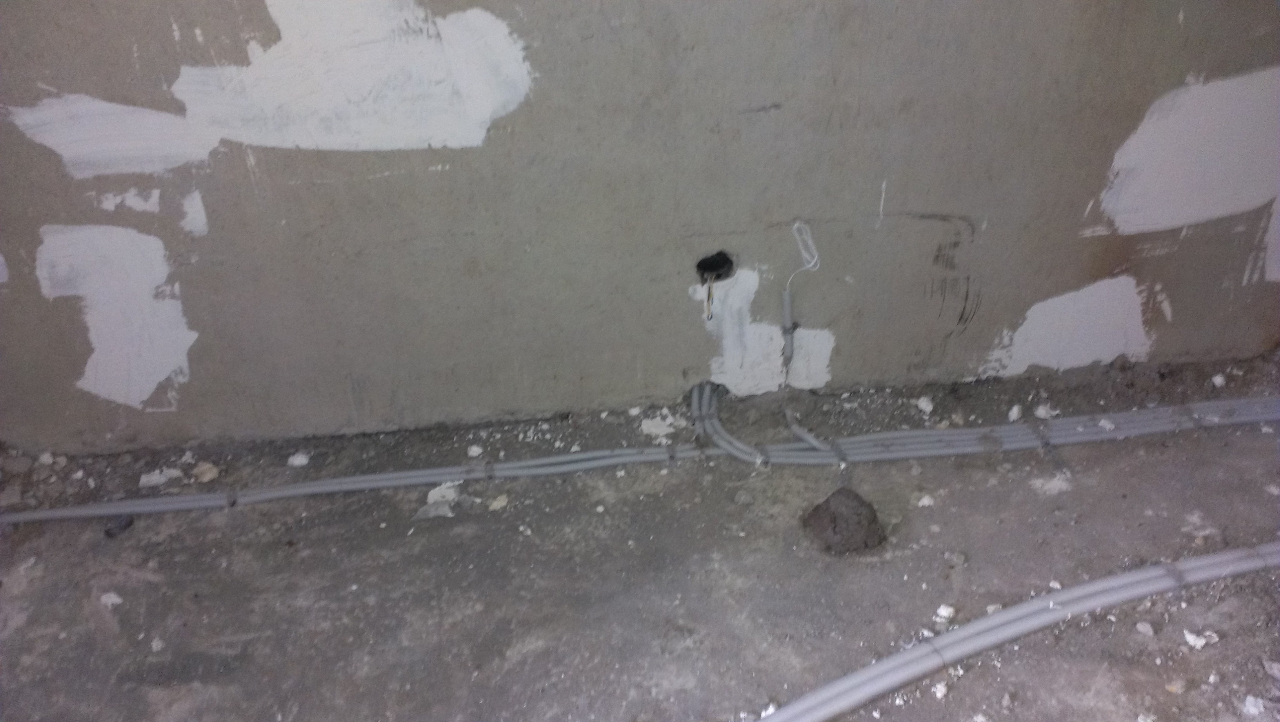

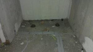

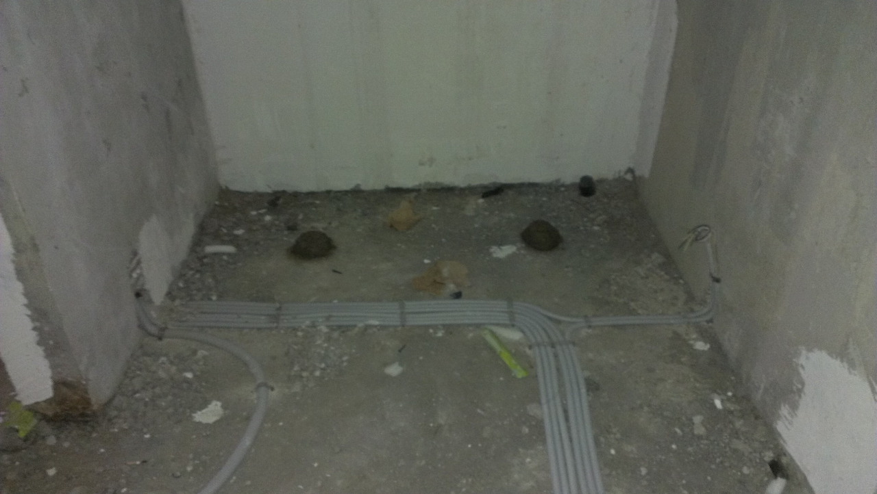

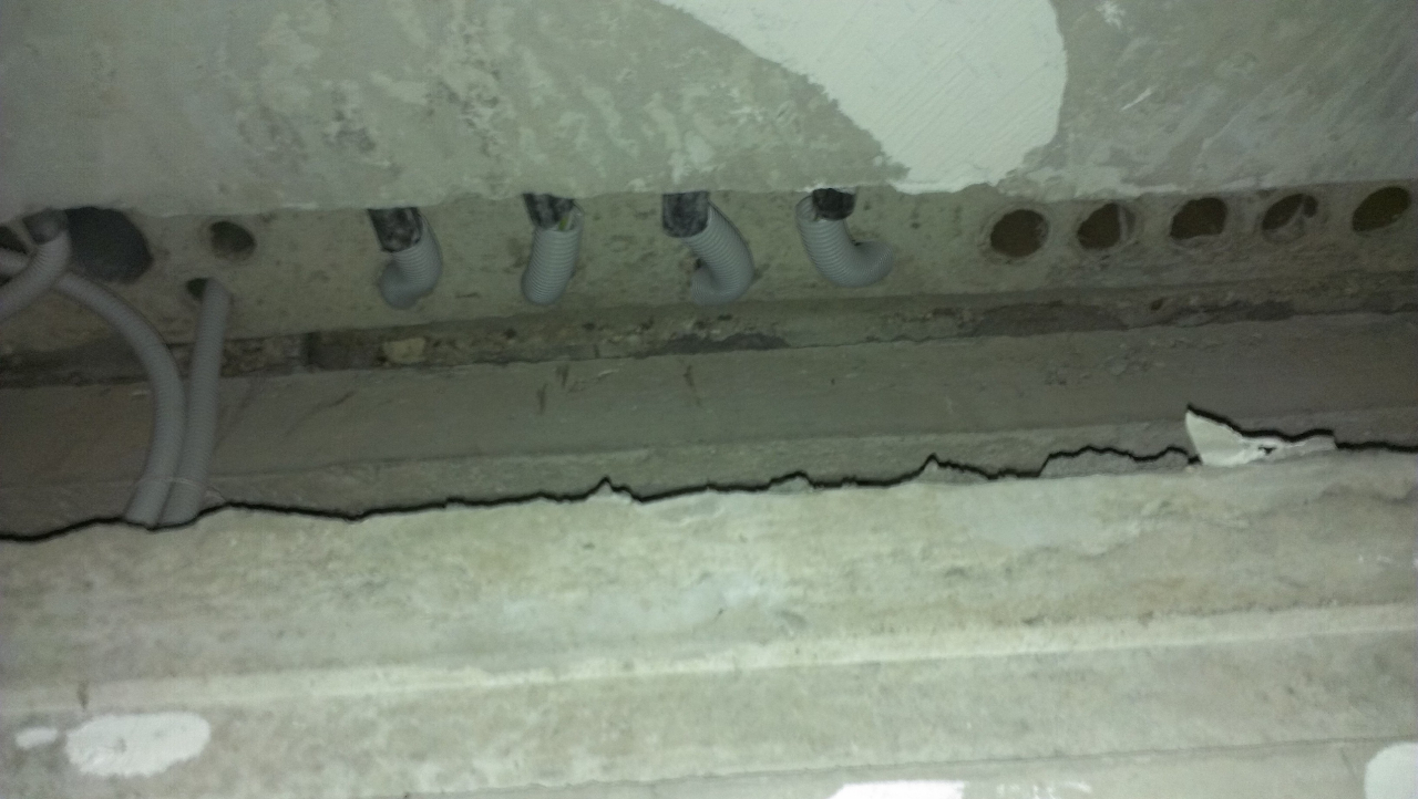

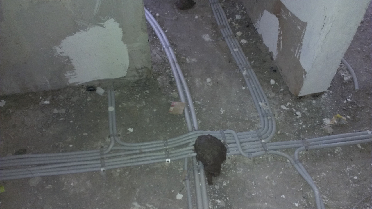

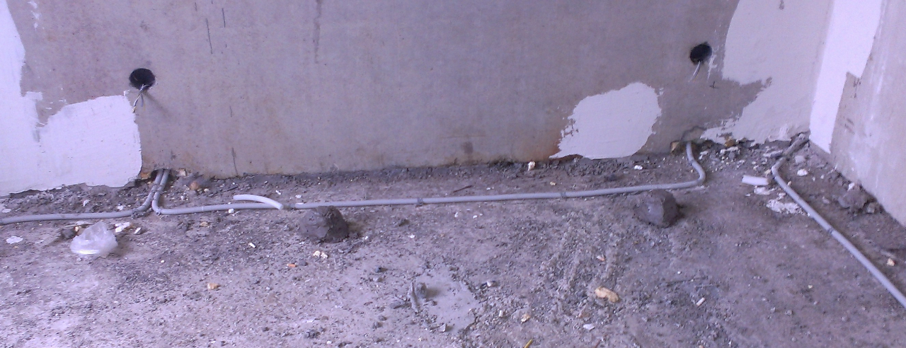

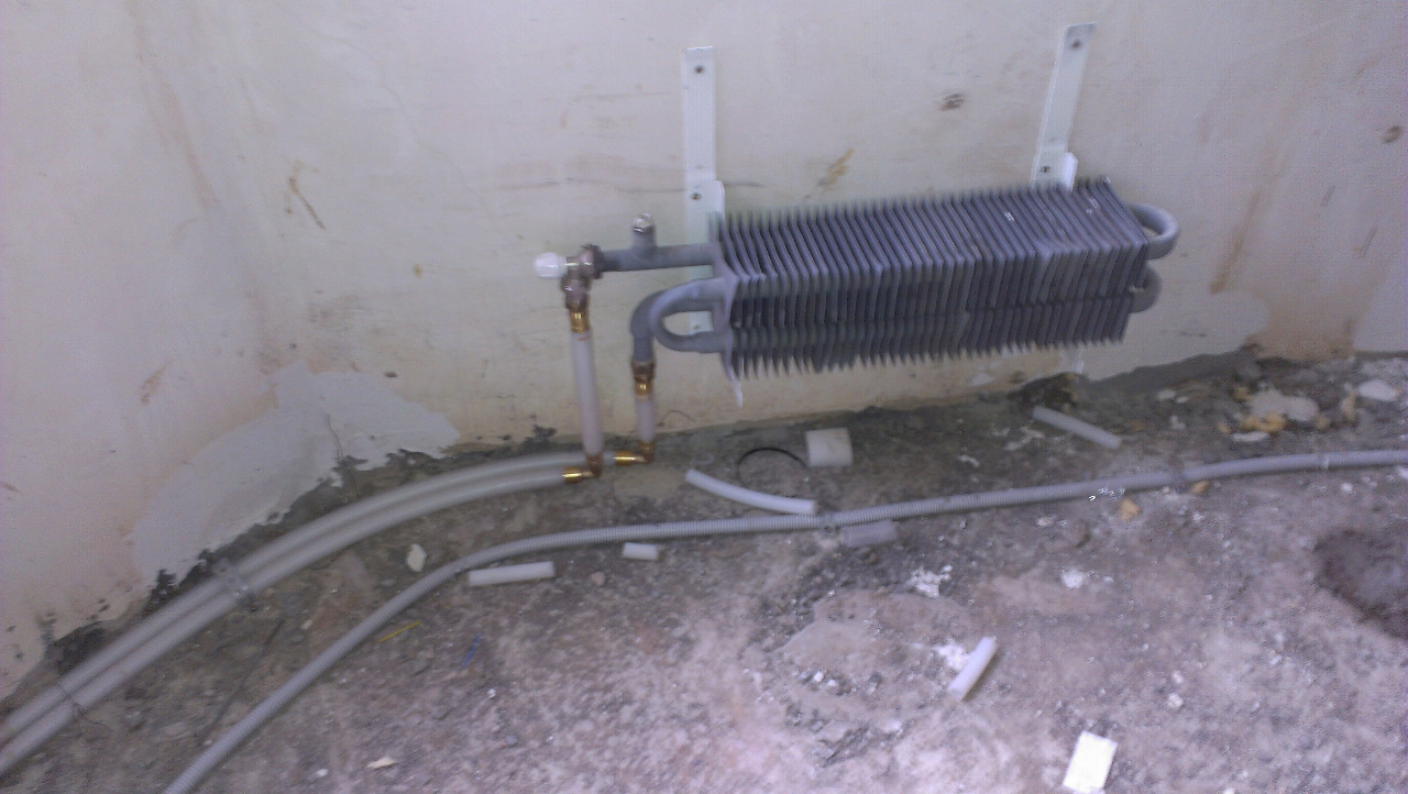

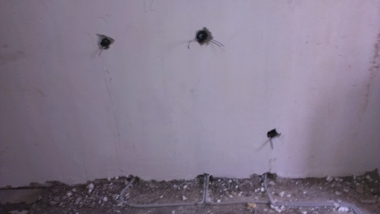

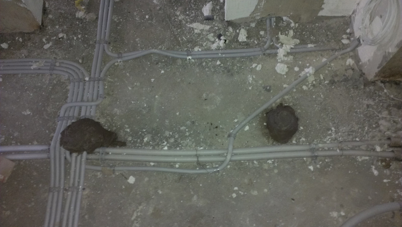

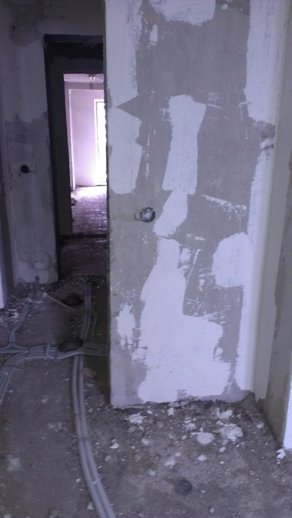

К вопросу где нельзя сверлить.
Раскладка электрики и труб в 155мм 9 корпус 3 подъезд 12 этаж правая однушка №196 до заливки стяжки (может отличаться у разных бригад)

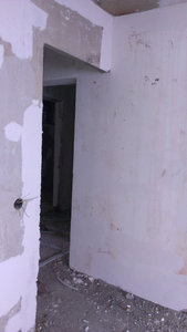

Alex227
Зарегистрирован: 03 фев 2018, 14:05
Ремонты на Левобережной
#860
Непрочитанное сообщение Alex227 » 09 фев 2018, 02:36

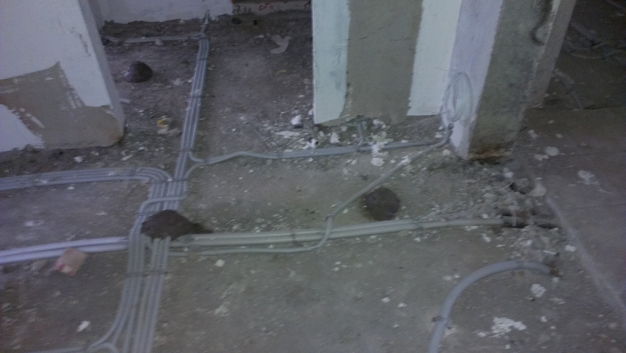

продолжение

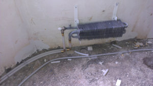

Alex227
#861
Непрочитанное сообщение Alex227 » 09 фев 2018, 03:01
продолжение 2

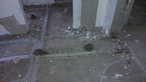

Так работали строители 2014.06.07. Свежие кучки это маяки для заливки стяжки (и мусора не будет видно).

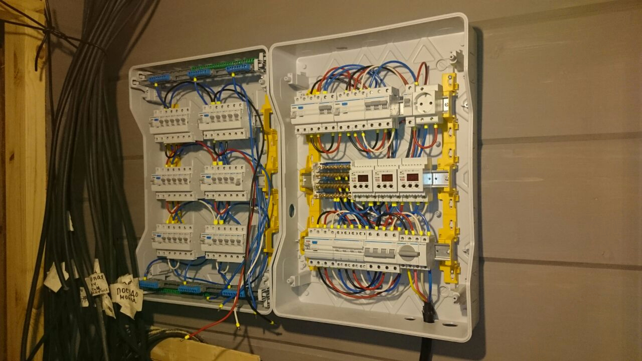

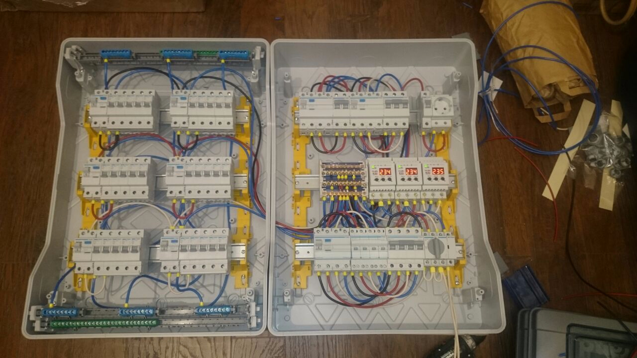

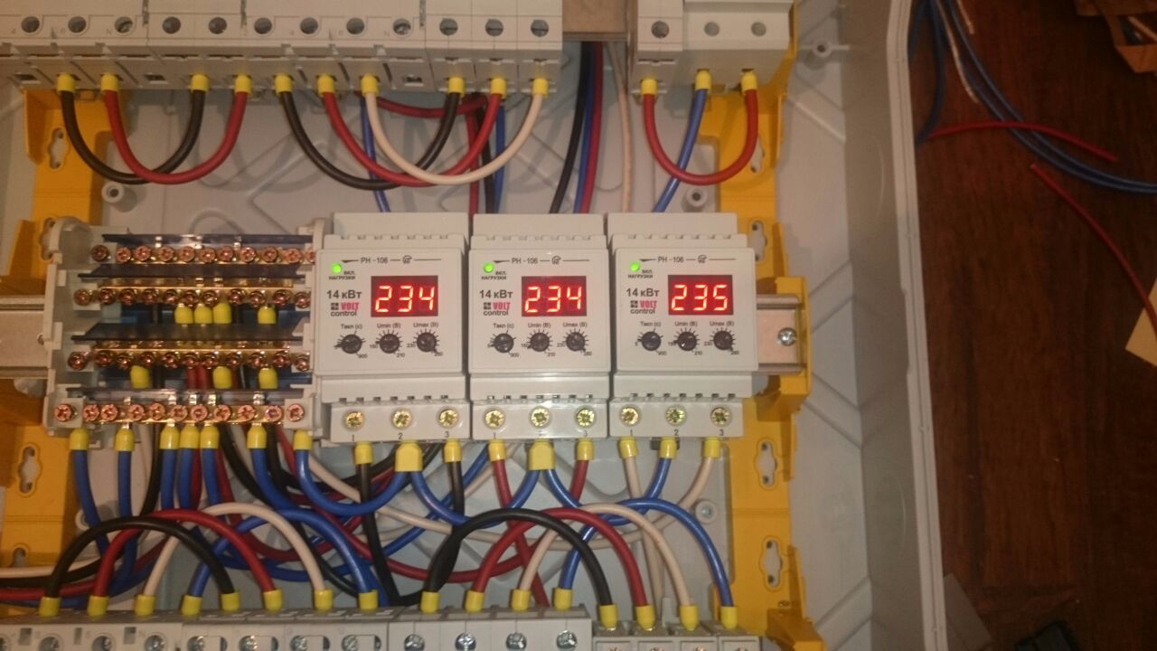

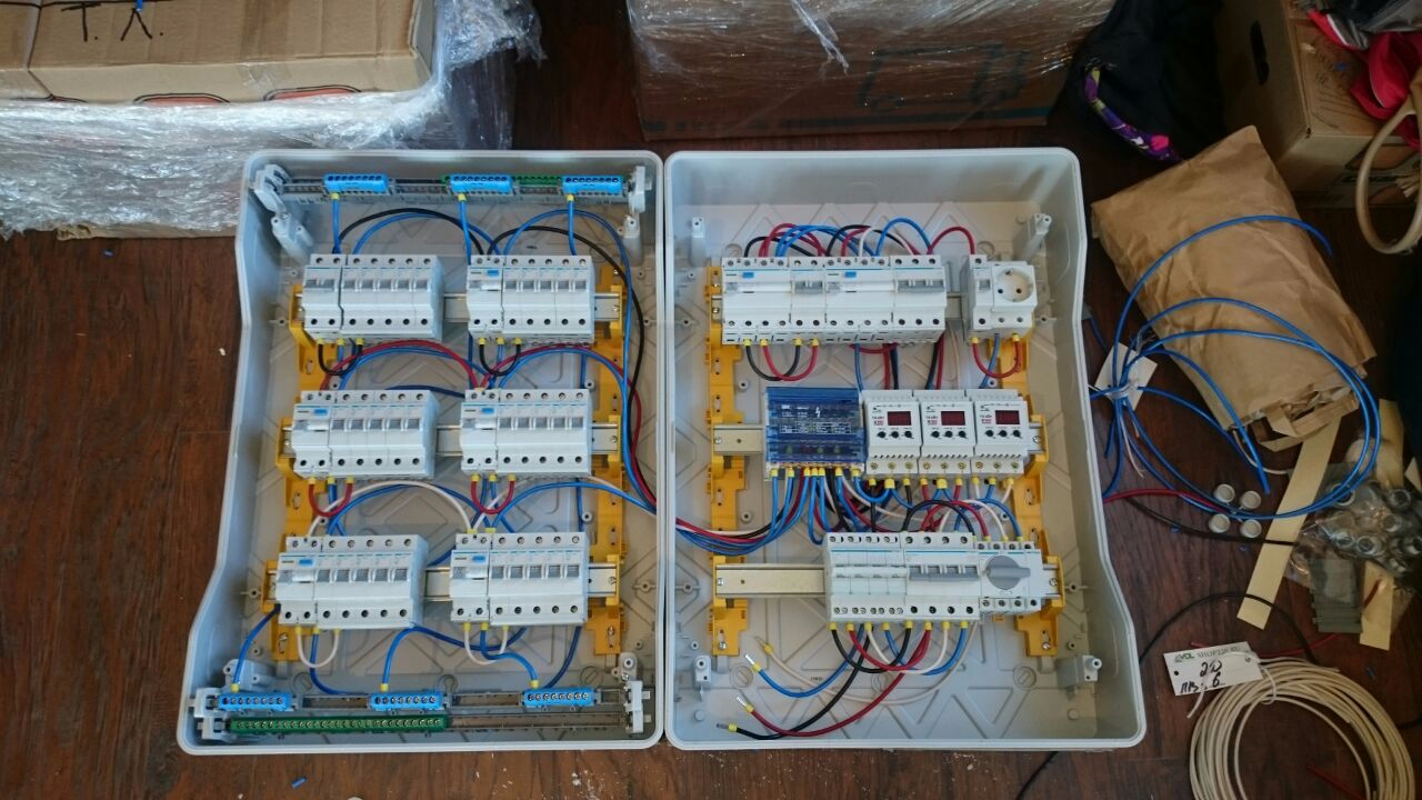

Вдруг у кого есть хороший грамотный электрик... задача собрать и установить щит. Поделитесь контактами ;)
base
Зарегистрирован: 29 ноя 2017, 21:49
#869
Непрочитанное сообщение base » 15 фев 2018, 18:49
Добрый вечер. У нас есть) Обращайтесь.
