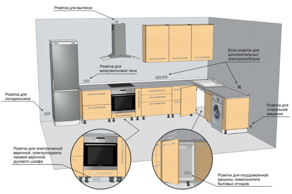

Кухня — это помещение, где розетки играют особо важную роль, хотя бы потому, что вся работа здесь построена на использовании
электроприборов. Ежедневно на кухне включают и выключают духовой шкаф, микроволновую печь, блендер, комбайн, кофеварку,
соковыжималку и прочие важные составляющие комфортной жизни современного человека. Постоянно от сети работают холодильник,
посудомоечная машина, у кого-то плита и морозильная камера.
Для того чтобы расположение розеток и высота выключателей оказались рациональными, проектирование нужно начинать с создания
точной схемы кухни, учитывающей расположение мебели и электроприборов.
Существуют определенные нормы монтажа розеток на кухне, придерживаясь которых, можно добиться максимальных удобства и безопасности
в помещении в процессе эксплуатации электроприборов:
1.Источники электроэнергии для посудомоечной машины, стиральной (если она расположена на кухне) и холодильника должны быть
расположены на расстоянии не более 20 см от пола. Такое расстояние оптимально, учитывая длину проводов указанных электроприборов.
2.Розетки для небольших электроприборов – миксера, чайника, блендера – удобнее в использовании, если расположить их невысоко над
столешницей рабочей поверхности — 20-30 см.
3.Для вытяжки, электрической колонки на кухне розетку можно монтировать на расстоянии двух метров от пола и выше.
Если на кухне предусмотрены дополнительные осветительные приборы в навесных шкафах, то розетки для них правильным будет разместить
на расстоянии от 5 до 10 см над ними.
А вот для встраиваемой техники, помимо требований в отношении расположения розеток и выключателей, нужно позаботиться о доступе
к ним без ограничений.

Подготовка кухни

Важный фактор — расположение розетки. По европейским стандартам розетки устанавливают в 15 сантиметрах от пола.
Однако нет нужды соблюдать это правило буквально: расстояние от пола может разниться в пределах 15 – 30 сантиметров.
Нужно исходить из имеющихся условий и поставленных задач.
