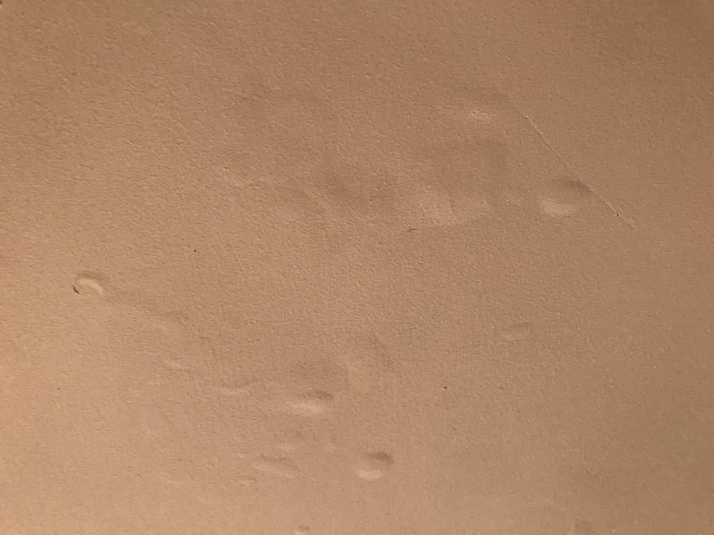

Непрочитанное сообщение Космонавт S » 04 июл 2018, 16:59
Товарищи, в ванной комнате непонятное покрытие стен, то ли краска, то ли ещё какая ерунда дешевая. 3 раза помылся- пошли пузыри. Один пузырь ещё лопнул. Что делать с такой стеной в ванной? Может панелями какими закрыть или покрасить? (Если капитально ванную не переделывать) косметически что сделать, у кого какие варианты? Что думаете?

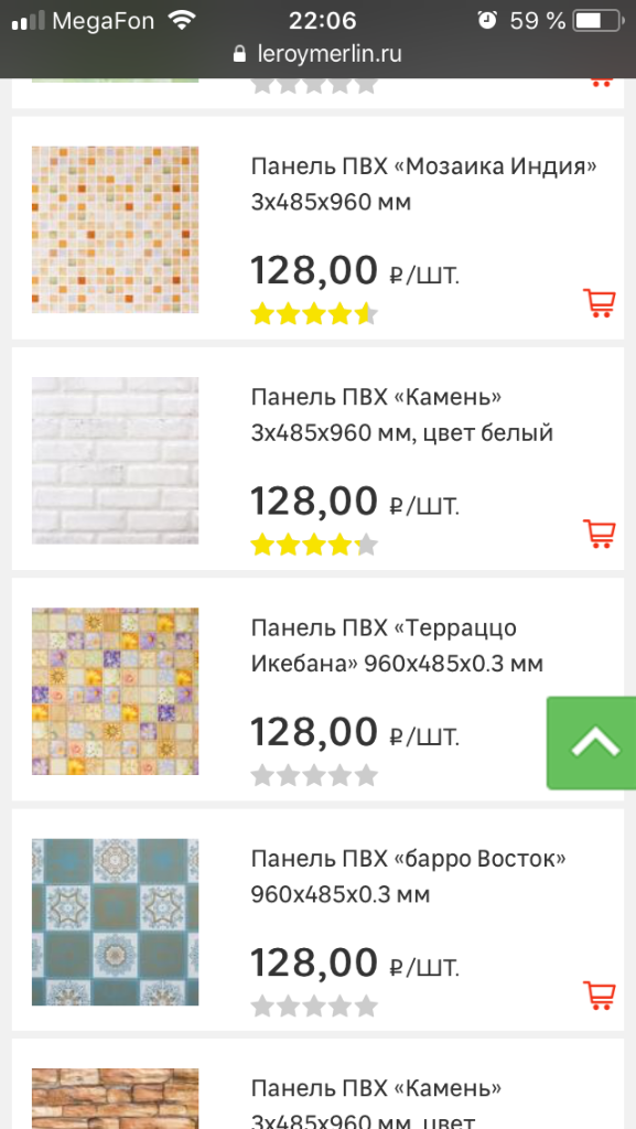

Непрочитанное сообщение Просто песня » 04 июл 2018, 22:09
[ref]Космонавт S[/ref], как вариант, зашить панелями. Ограниченно можно например такими
Крепятся на жидкие гвозди, очень легкие и при минимуме вложений вполне приличный результат. Делала так в служебке.

#1027
Непрочитанное сообщение Рокоссовец » 05 июл 2018, 12:17
Любителям косметики: под косметикой с радостью поселятся грибок, плесень, тараканы, мокрицы и ещё фиг знает кто.
Эти твари и по соседям пойдут, пока вы будете радоваться, глядя на пластиковую ванную комнату.
За что ж вы так не любите себя?

Непрочитанное сообщение Партизан » 05 июл 2018, 12:31
[ref]Космонавт S[/ref], этот материал вреден для здоровья. Берегите себя и окружающих.

Непрочитанное сообщение РемСтрой » 05 июл 2018, 16:30
Товарищи, в ванной комнате непонятное покрытие стен, то ли краска, то ли ещё какая ерунда дешевая. 3 раза помылся- пошли пузыри. Один пузырь ещё лопнул. Что делать с такой стеной в ванной? Может панелями какими закрыть или покрасить? (Если капитально ванную не переделывать) косметически что сделать, у кого какие варианты? Что думаете?]
Поверхность нужно ошкурить и обработать антигрибком, после этого можно клеить панели. На клей титан классик фикс.

Непрочитанное сообщение Замзав » 05 июл 2018, 17:19
QR_BBPOST Если ванную не переделывать... какие варианты?
я (еще в служебке) в аналогичной шиферной коробке наклеил водостойкие обои под покраску, за колеровал хорошую краску под цвет какой глазу приятен и в несколько слоев выкрасил.

Непрочитанное сообщение Просто песня » 05 июл 2018, 22:46
[ref]Витал'ОК[/ref], сейчас грунтовки и разные составы и без панелей позволяют многое. Как вариант грунтовкой церезитовской раза 4 обработать и сами посмотрите как вола будет себя вести на поверхности. Но это все временные меры.

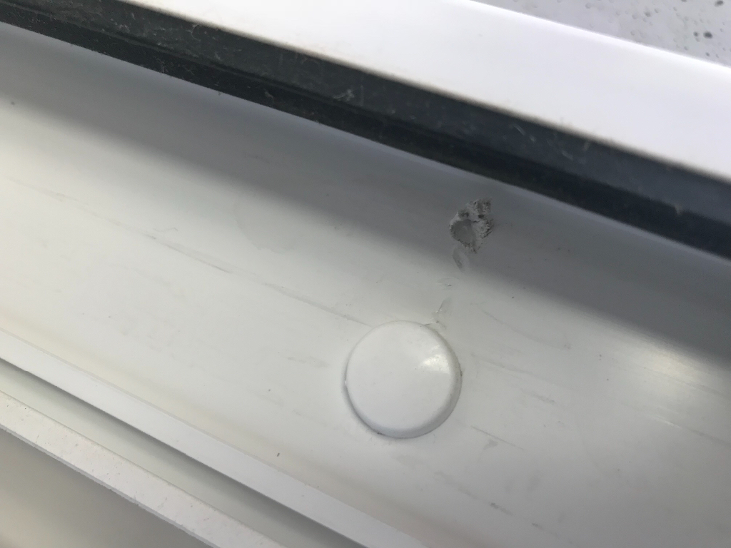

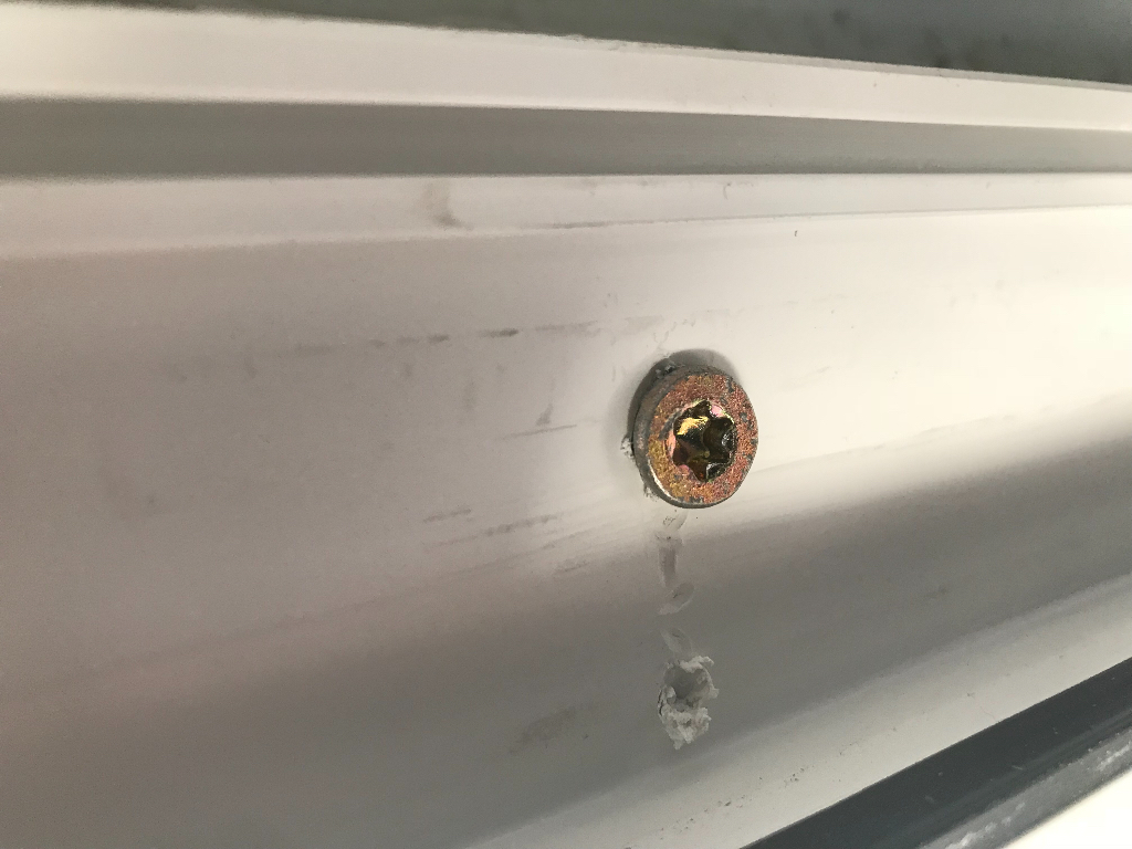

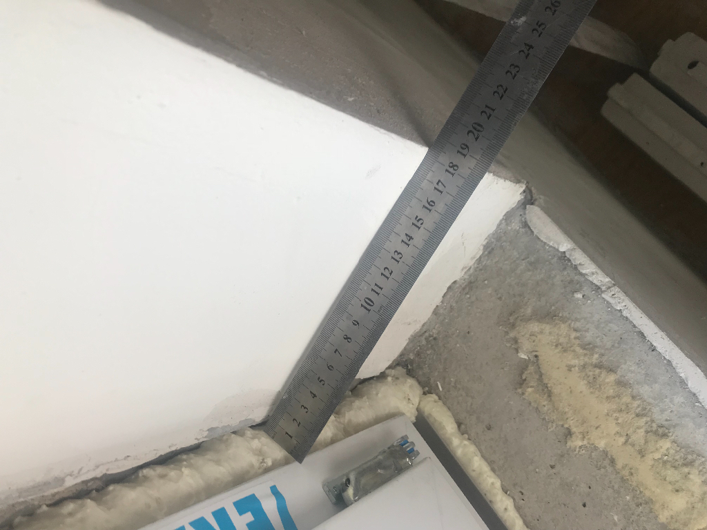

Непрочитанное сообщение *Геннадий* » 14 июл 2018, 08:10
Уважаемые друзья. Качественные окна. От эконом, до престиж. Военнослужащим реальные скидки. Руководителя знаю много лет. Договор. Гарантия. http://pf-oknaveka.ru/uslugi/osteklenie-kvartir/
Не пиарьте того чего не знаете и дать гарантии не можете.
Повелся на такие рекомендации заказал Окна в 2-х комнатную квартиру за 130т.р. Итог, Окна поставил Анатолий поцарапанные, при заворачивании шурупов соскакивал шуруповёрт или дрель, ручки стоят кривые, отлив тоже через одно место ставил. Да, и сами Окна поставлены криво. На все отговорка, то у вас стены в доме кривые, то это завод Окна кривые поставил. Говорили, чарапины заделаем силиконом, все шурупы криво закрученные закроем, стружку из под шурупов уберём, отлив заменим, ничего так и не исправили. Устал доказывать рассчитался и попрощался.
Если не верите, вечером в течении 2-х недель подходите, покажу, квартира 592 8 корпус.
Так что, пиарить не надо, да и ещё гарантии давать.
Что гарантируете?

#1047

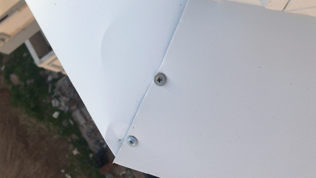

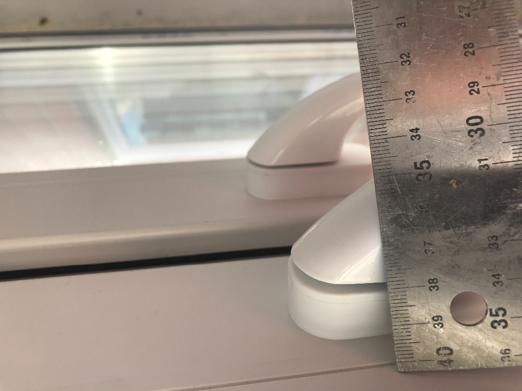

Непрочитанное сообщение *Геннадий* » 20 июл 2018, 14:27
Качество окон с завода на of-oknaveka.ru приходят га...но, сам установщик Анатолий сказал. Вот что получается
Отправлено спустя 4 минуты 49 секунд:
Выкладываю работу Анатолия и фирмы pf-oknaveka.ru
Ручки на разном уровне.
