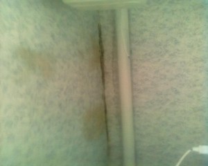

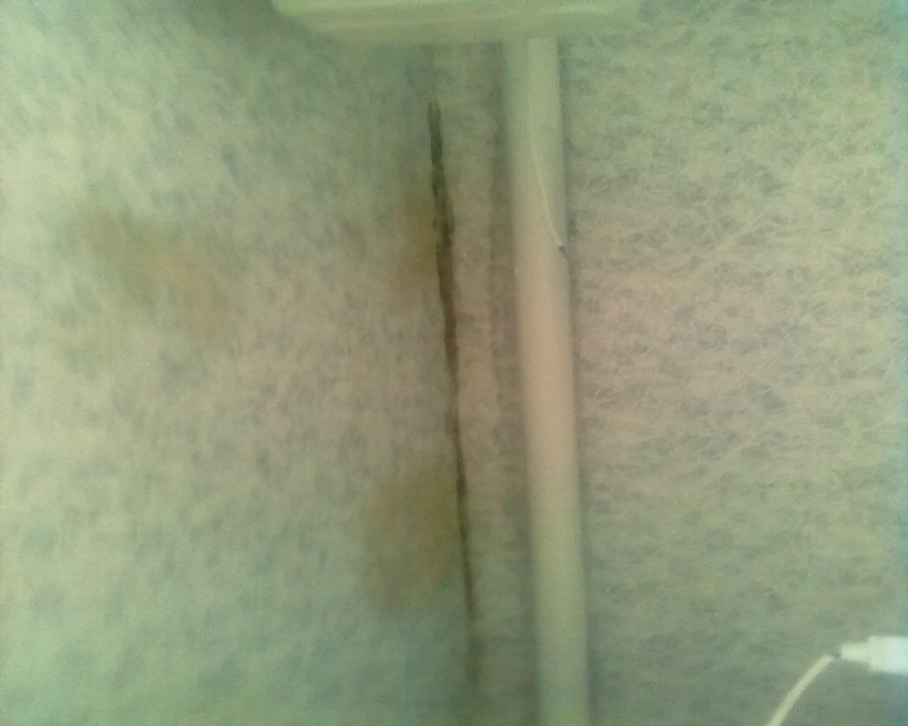

сырость уже прет из крыши вот такие косяки квартиры дом 11кв16
Добавлено спустя 52 минуты 49 секунд:
подскажите это большой косяк или можно отремонтировать недорого?
и стена угловая тоже немного сырая, будет ли отремонтирована крыша где протекает или за свой счет мне делать?

Сообщения: 625
#229
Непрочитанное сообщение Nochka » 04 ноя 2012, 01:38
Дом на гарантии все должен устранять застройщик.
risk77
Сообщения: 104
Зарегистрирован: 22 май 2011, 09:22
#230
Непрочитанное сообщение risk77 » 04 ноя 2012, 02:15
Застройщик то устранит, но это не надолго. Придётся самим менять многое (окна, влаготермозащиту от потолка и улицы и т.д). А вообще это сильно удручает. Окна ведь были поставлены по ГОСТу (влагозащитные ленты, которые сейчас не ставят), сам проверял, т.к. ставил новые. Не позавидуешь. Однако, в панельных на верхних этажах также всё, как говорят, протекает. Люди отказываются. Когда это всё закончится. Пусть бы давали деньгами, что ли. Люди сами бы выбирали, что им по душе (ближе к Москве, но бюджетнее или дальше, но более добротно, т.к. стоимость и т.д.)

maratov.ma ,а это такое по всей квартире?или только в 2-х местах указанных на фото?

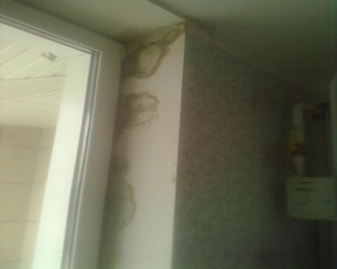

это на кухне окно и рядом стена угловая, считай в одном месте

risk77 хочу уточнить по котлу.Вы же не будите наполнять трубы отопления и сливать воду ежедневно.Поэтому в счетчике нет необходимости.На батареях не стоят водомеры.У вас водомер должен быть только на хол.воду.
maratov.ma у меня была такая проблема с окном.Не правильно установили.Не соблюли нормативный зазор между рамой и стеной,задули пеной не правильно.Т.к.окно устанавливала фирма,окно на гарантии,то просто поставили другое чуток поменьше..От плесени избавились и все нормуль.Со стеной тоже можно что-то придумать.Не отчаивайтесь.Все поправимо.
