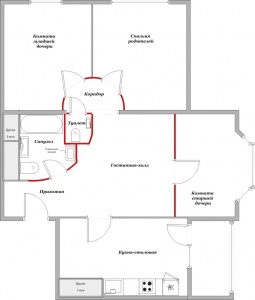

Возник такой вариант перепланировки трёшки в "башне" И-155Нб, как вам?
Добавлено спустя 2 минуты 1 секунду:
Не судите слишком строго - я всё же не дизайнер.

#948
Непрочитанное сообщение неМАРШАЛ » 28 янв 2013, 13:42
Tamer,
неплохой план, только несколько замечаний: двери должны открываться в холл, не должно быть пересечений траекторий движения и вероятности получения удара дверью при выходе с другого помещения(это из туалета и комнаты дочери). Углы поворота классно смотрятся, но работа дюже дорогая, если уж невмоготу хочется, то посоветую сделать 135 градусов(распиловка материалов и работа проще, а значит меньше вероятность "косяков"меньше), а вообще лучше посмотреть сайты с готовыми переланировками там учитываются (в большинстве случаев) расстояния на мебель, комфортность перемещения и длину-ширину стойматериалов. По поводу длины-ширины стр.мат.: мы купили готовую дачу, а там ширина комнаты 4,3 метра, а линолеум мах ширина 4 метра, поэтому либо со швом посередине покупать, либо 2 длины широкого и потом ломать голову куда пристроить оставшийся. из-за этих 30 см у нас головняк ещё тот!
Katerina))

Tamer
Сообщения: 1736
Откуда: 48762(II) - 343
#950
Непрочитанное сообщение Tamer » 28 янв 2013, 15:23
Так не гениальность и не претендуем.
Скажем так - концепт.
А переделок конкретно таких квартир слёту найти не удалось, поэтому идеи суммировались отовсюду понемногу.

Непрочитанное сообщение Tamer » 28 янв 2013, 16:12
двери должны открываться в холл, не должно быть пересечений траекторий движения. Углы поворота классно смотрятся, но работа дюже дорогая, если уж невмоготу хочется, то посоветую сделать 135 градусов
Кое-где хотелось применить сдвижные двери. Повороты тоже первоначально рисовались в 135, но здесь уж захотелось "красивостей".
А второй туалет - это один из определяющих факторов начала всех работ (больше его запихнуть практически некуда) и делается он как раз для дочери (случается такое).

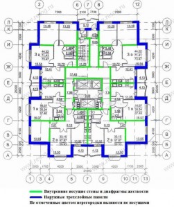

:shock:
вот что от безделья бывает ...
Не по существу базар
-несколько грубо, за то точно.
З.Ы. несущие стены рушить предполагаете?

#955
Непрочитанное сообщение Tamer » 28 янв 2013, 17:02
З.Ы. несущие стены рушить предполагаете? М...да...
Несущие выделены зелным - не затрагиваются.

#956
Непрочитанное сообщение GAKFIN » 29 янв 2013, 11:05
Да для меня тока один вариант двушку и однушку можно объединить тока через общий коридор поставив общую дверь в подъезде. Эх мечты-мечты :irinka:
Добавлено спустя 2 минуты 55 секунд:
Да еще в двушках в туалете плитку можно не класть все равно отвалится (стена стыкуется с шахтой грузового лифта)

Непрочитанное сообщение GAKFIN » 29 янв 2013, 11:17
Я бы стену на кухню убрал (от двери вправо) и сделал стойку (остров) и еще бы балкон объединил с кухней а то дневного света маловато будет.

Непрочитанное сообщение неМАРШАЛ » 29 янв 2013, 11:49
GAKFIN,
ух-ты! А пол с потолком местами менять не планируете?
Тем, кому невтерпеж помечтать о перепланировке, советую взять буклеты в мерлене или кастораме по размещению кухонь - там очень грамотные советы по расстояниям и расположениям элементов даны, а ещё есть такой момент: нельзя рабочие поверхности располагать напротив двери. Дело в том, что на уровне подсознания заложено опасение стоять или сидеть(за письменным столом) спиной к двери и вы даже не будете понимать, почему вам не хочется готовить на такой замечательной кухне, а ваше чадо скатилось на тройки с появлением отдельной комнаты.По поводу раздвижных дверей. Штука замечательная во всех отношениях, но ЕСЛИ СОБЛЮДАТЬ ВСЕ ИНСТРУКЦИИ И ТЕХНОЛОГИЮ, иначе то она скрипит, то плохо открывается, а то и вовсе со стопора слетает.
