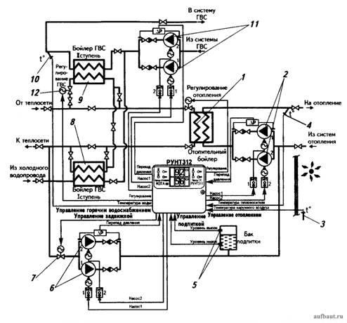

Вот схема как происходит оплата: http://fotki.yandex.ru/users/zakupki50/ ... 06/?page=5 Это схема подачи теплоносителя: http://fotki.yandex.ru/users/zakupki50/ ... 05/?page=5
Итак на примере: В вашем доме по ул. Фомушина стоит узел учета тепловой энергии (теплосчетчик на весь дом) который регистрирует показания тепловой энергии. Т.е. разница между подачей и обраткой. При этом система закрытая, т.е. вода из трубы которая входит в дом, в доме не расходуется. Тепловая энергия приходит в дом в одной трубе, далее она в специальных устройствах (теплообменных аппаратах, в народе бойлерах) нагревает холодную воду до горячей, и холодную воду до отопления.
Весь процесс передачи тепла на нагрев холодного участка называется теплосъемом.
Отопление.
В данном случае Батареи в квартире остывают, и происходит процесс теплосъема, далее чтобы их заново нагреть до нужной температуры надо подогреть воду которая циркулирует в замкнутой системе отопления. Эта вода как раз и подогревается тепловой энергией. При этом в домах отапливаются так же места общего пользования, т.е. если допустим в местах общего пользования будут открыты окна, то вы будете топить улицу, соответственно теплосъем батарей в местах общего пользования увеличивается, что соответственно ведет к увеличению потребления тепловой энергии. По факту Вы топите улицу, и весь этот процесс регистрируется теплосчетчикомт. .е растет количество Гкал потребленной всем домом.

Это пример схемы, которая может быть реализована
Добавлено спустя 41 секунду:
Принципиальная схема применения автоматического регулятора РУНТ 312 в ЦТП для теплоснабжения систем отопления и горячего водоснабжения зданий: 1 - водо-водяной теплообменник для нагрева циркуляционной воды в системе отопления здания; 2 - два циркуляционных насоса (один запасной) с электронным управлением частоты вращения для системы отопления; 3 - датчик контроля температуры наружного воздуха; 4 - датчик контроля начальной температуры воды в системе отопления; 5 - датчик контроля уровня воды в системе отопления; 6 - два подпиточных насоса (один резервный) подачи воды из системы теплоснабжения для подпитки контура циркуляции системы отопления; 7 - автоматический запорный клапан на трубопроводе забора подпиточной воды из обратного трубопровода системы централизованного теплоснабжения; 8 - водо-водяной теплообменник первой ступени нагрева водопроводной воды на горячее водоснабжение здания; 9 - водо-водяной теплообменник второй ступени нагрева водопроводной воды на горячее водоснабжение здания; 10 - датчик контроля температуры воды горячего водоснабжения на уровне 60 °С; 11 - насосы (один резервный) циркуляции воды в системе горячего водоснабжения здания; 12 - автоматический вентиль на трубопроводе подачи горячей воды из подающего трубопровода сети теплоснабжения
Для простого жильца это сложно - здесь без специального знания сразу и не "въедешь" :?
