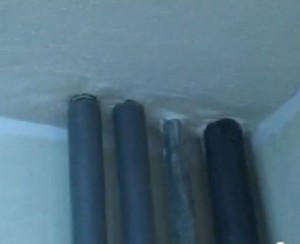

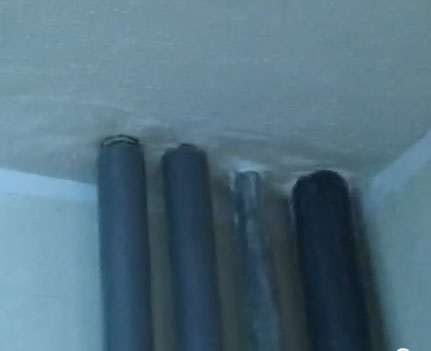

На фото с балконом - что за черная "лепнина" по периметру? Чтобы не задувало или там щель в 10 см?
Попробую ответить. В моём видео тоже видно "лепнину" - это раствор (цемент). До заделки там просто были щели между плитами.
Видео

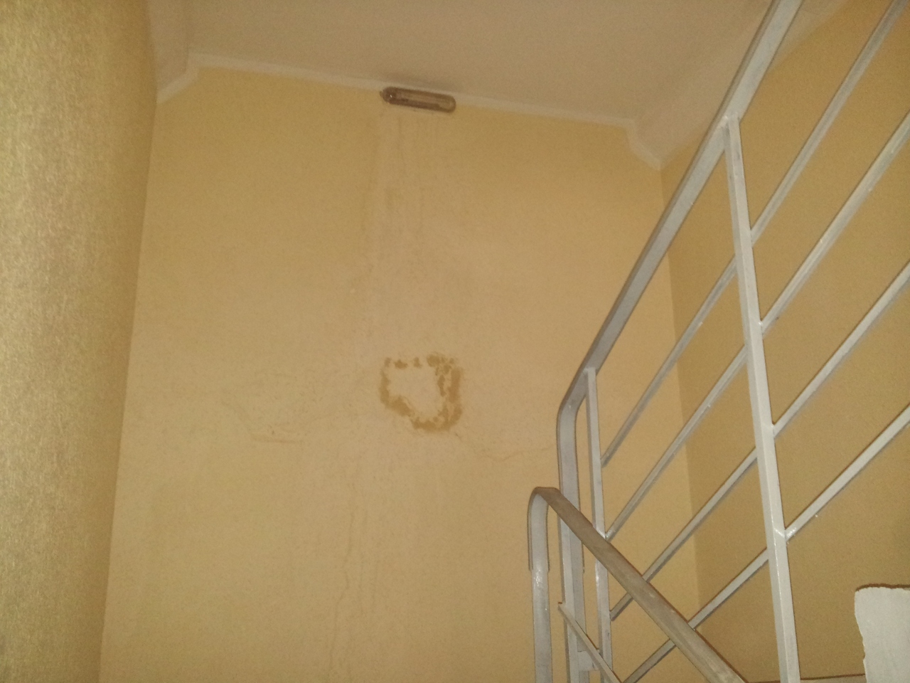

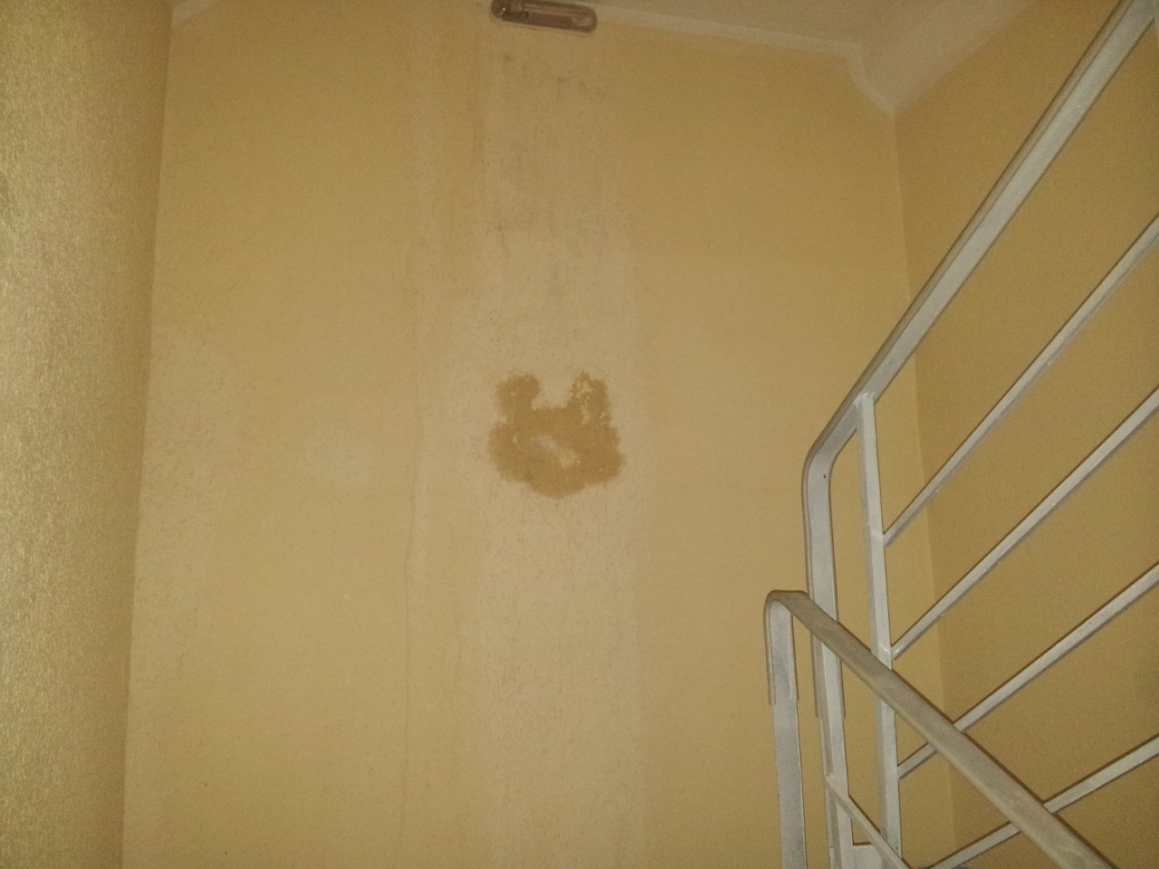

2. Сегодня был в Млж в 4ый раз, с "инспекцией". Грязно, работы идут. Асфальт кладут между дорогой и линией корпусов 8,7,6.
В 5ом корпусе, 1 подъезде обнаружил на лестничном марше хорошие подтёки. Заметил на ходу, не сразу, в районе 8 этажа, но распространяется он и ниже, и начинается - ещё выше.
Не знаю как понятно описать место подтёков.
Публикую фото, кто как поймёт, спрашивайте, уточню.

Версия про подтеки-у меня в доме 16 этажей.Вода из подвала подается на тех.этаж,(подстанция во дворе,для хорошего напора во всех квартирах)а затем разводится по квартирам.Трубы зашиты щитами по лестнечным маршам,а не проходят наверх через квартиры.В квартирах они только спускаютя.Поэтому надо искать самый верхний подтек по этажам,расшивать трубы и устранять течь.Также за щитами проходят трубы ливневки с крыши и в подвал в канализацию.Проблема еще в том,что обычно с другой стороны на этаже обычно электрощитки.А вода ,когда ищет себе выход-всегда его найдет.Если в доме еще нет воды в кранах-тогда только ливневка.
Спасибо за наводку.
По словам прораба 5го корпуса, корпус, чуть-ли не в каждом подъезде имеет свой насос. Т.е. Ваша версия очень похожа на правду.
Вода в кранах есть, проверено в день съёмки.

Согласен с Nochka насчет ливневки.
Хотя на фильме, который Prokofyev I.A. выложил, на видах корридора (с 12.20) видно, что за этой стеной в нише ещё, вроде бы, и пожарный шкаф. Но, скорее, ливневка.
