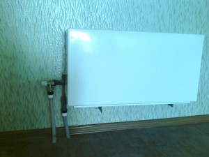

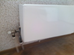

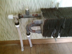

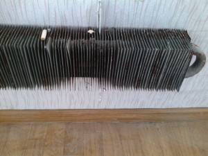

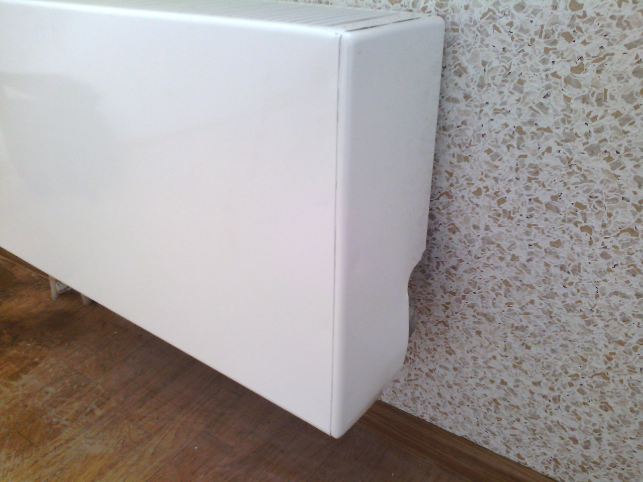

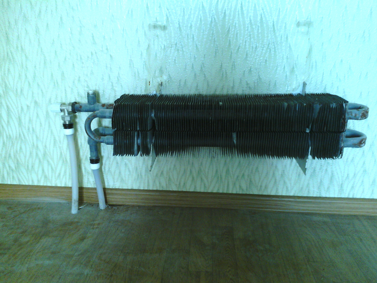

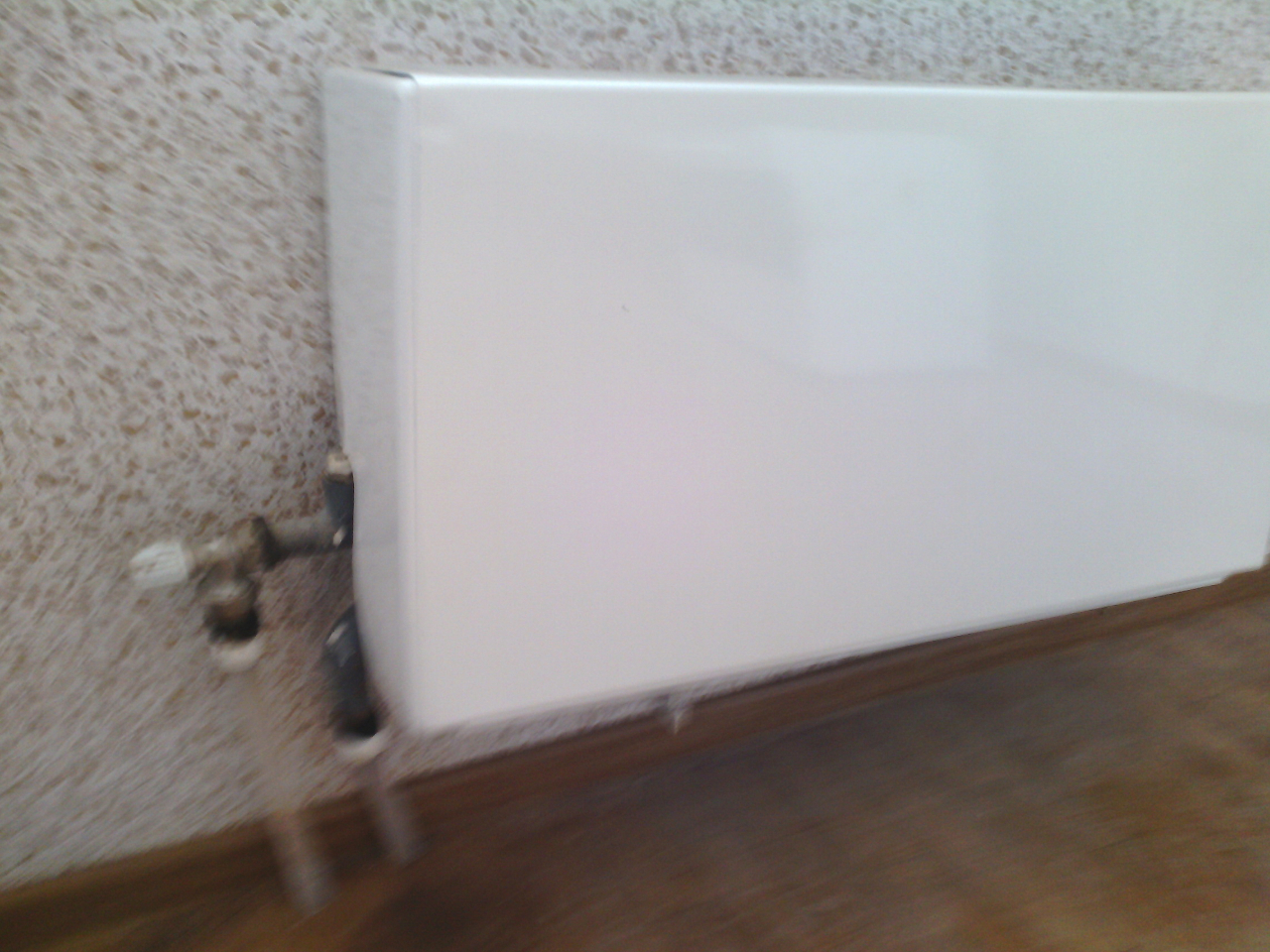

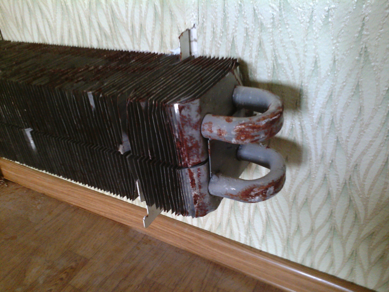

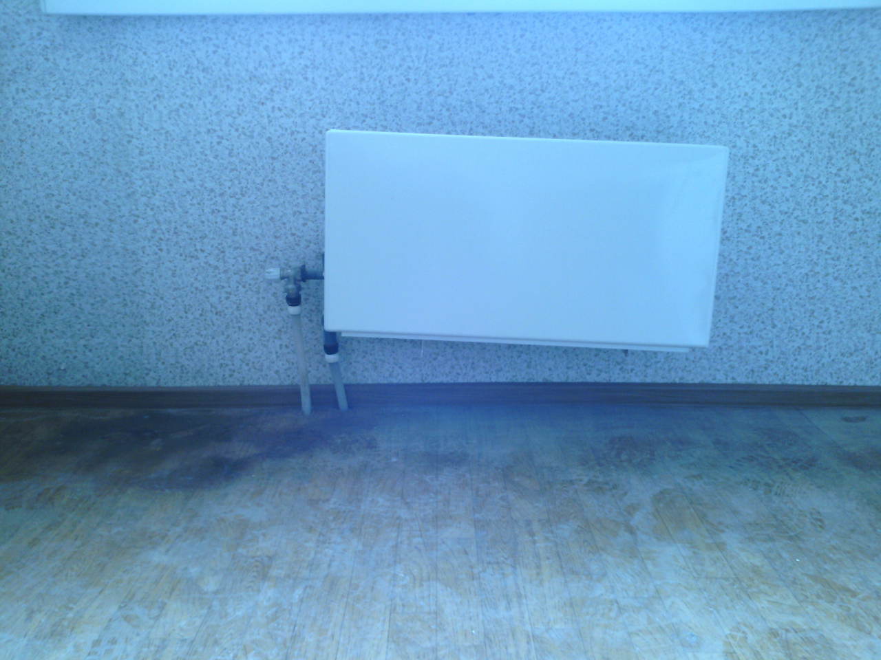

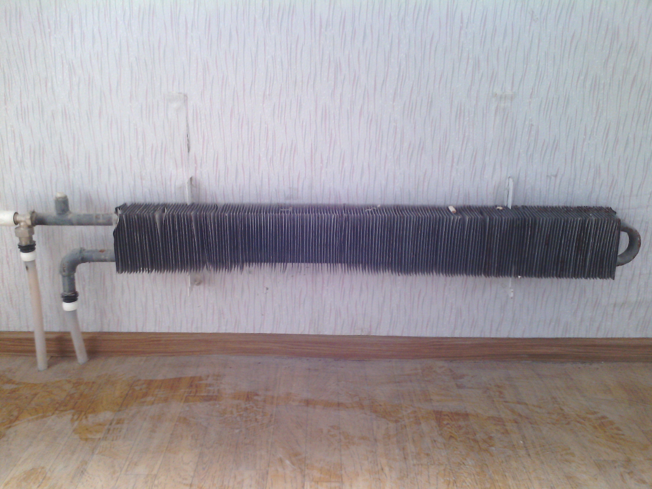

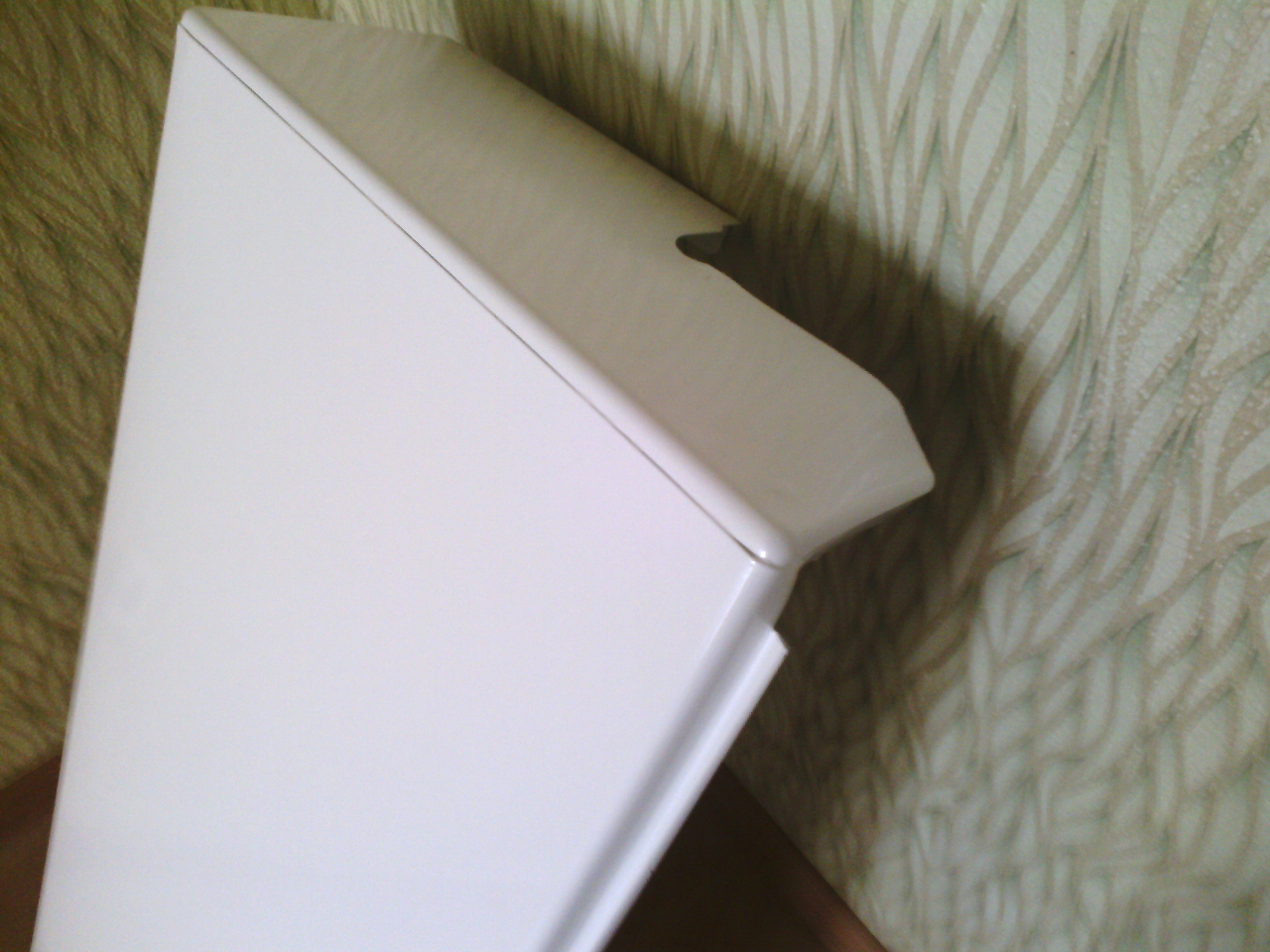

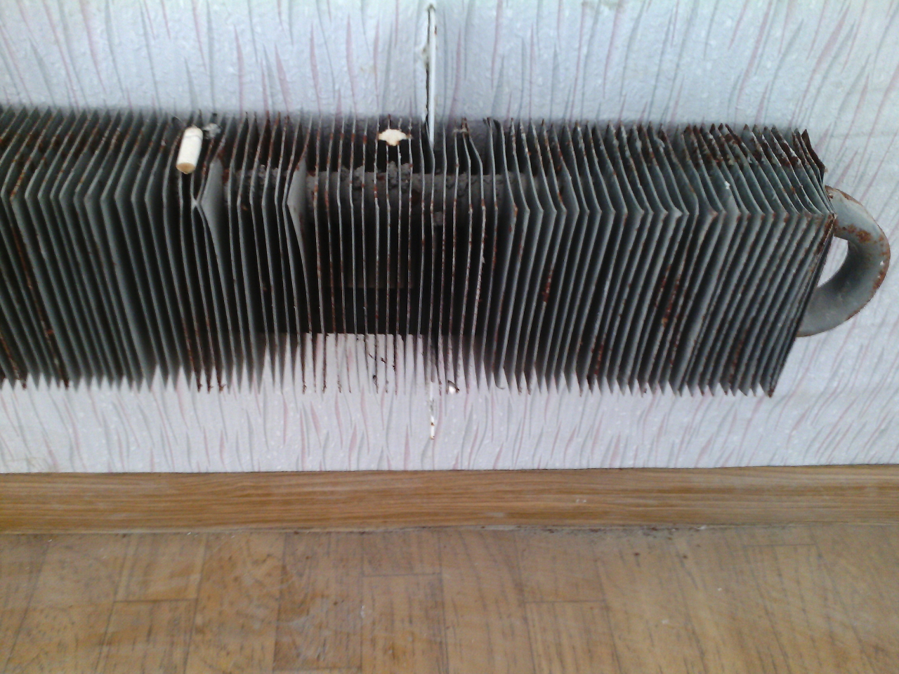

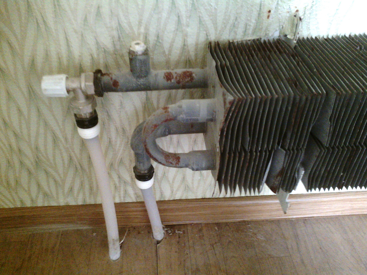

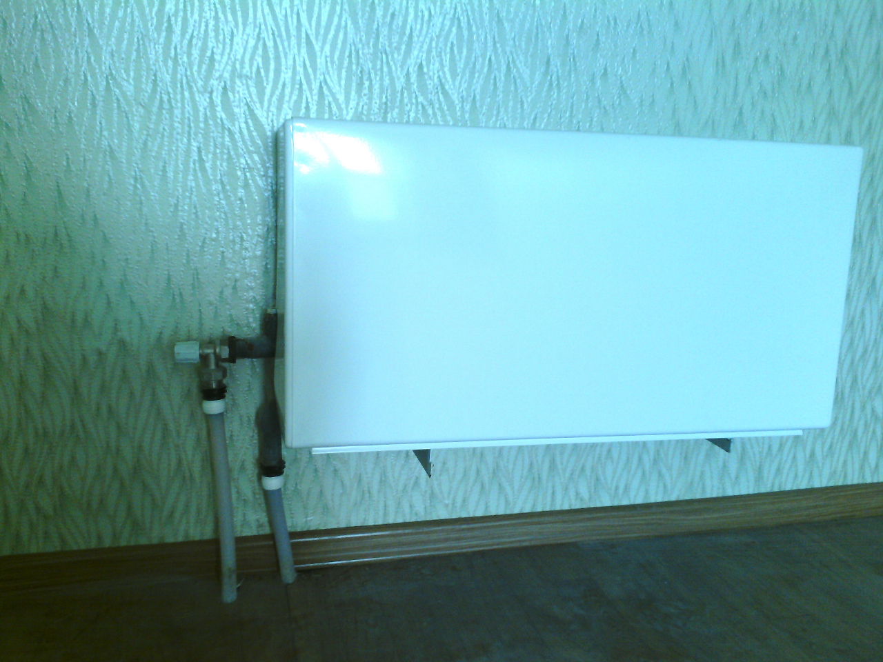

#24134Следующая серия осмотра распределённой мне квартиры касается батарей системы отопления (ссылки на предыдущие посты: 1, 2, 3, 4, 5, 6).
Без эмалированных кожухов батареи выглядят так: Примерно половина пластин радиатора каждой батареи в той или иной мере погнута и требует выпрямления. Выпрямление затруднено тем, что все радиаторы забиты строительным мусором, окурками и кусками застывшего цементного раствора, который не так легко отковырять. Мне не удалось найти батарею, на которой не лежало бы сверху 1-2 окурка.
Батареи когда-то были кое-как покрашены, но на трубах уже наблюдается очаговая коррозия: Функционально батареи вполне нормальные. Внешний вид с кожухом, да ещё за занавеской меня вполне устраивает. Менять не вижу смысла - пусть поработают.
Поэтому нужно выковырять из них строительный мусор и присохшие куски цементного раствора, выпрямить пластины радиатора, зачистить, где надо, и провести антикоррозионную обработку/покраску. Я полагаю, что РЭУ № 01 с этим вполне справится, т.к. сделать хуже, чем есть, достаточно трудно. Буду писать в недостатки и требовать устранения.
Кожухи на некоторых батареях оказались деформированы - при установке их "натягивали" на батарею изо всех сил.
На фото деформацию плохо видно из-за отсвета эмали, но если приглядеться, то можно заметить. "Вживую" деформация кожухов бросается в глаза. Некоторые кожухи натягивали-натягивали, но не натянули, поэтому они висят криво: Сначала думал, что такие кожухи радиаторов во всех квартирах. Но в квартире выше этажом, в которую я зашёл, оказалось, что имеются кожухи на несколько сантиметров длиннее, которые устанавливаются на батарею без проблем и деформаций. В квартире выше этажом оказались кожухи четырёх типоразмеров, которые прекрасно подходили для соответствующих имеющихся батарей. В распределённой мне квартире были кожухи только двух типоразмеров. То есть имела место банальная пересортица и лень монтажников, которые не подбирали подходящий по размеру кожух, а просто "нахлобучивали" с деформацией то, что было под рукой.
Всего нужно поменять на нормальные, подходящие по размеру, три деформированных кожуха. Ещё один целый, но в полтора раза длиннее батареи, нужно поменять на меньший по размеру. Буду всё это писать в недостатки и требовать замены, т.к. менять батареи на другие в ближайшем будущем не собираюсь.

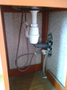

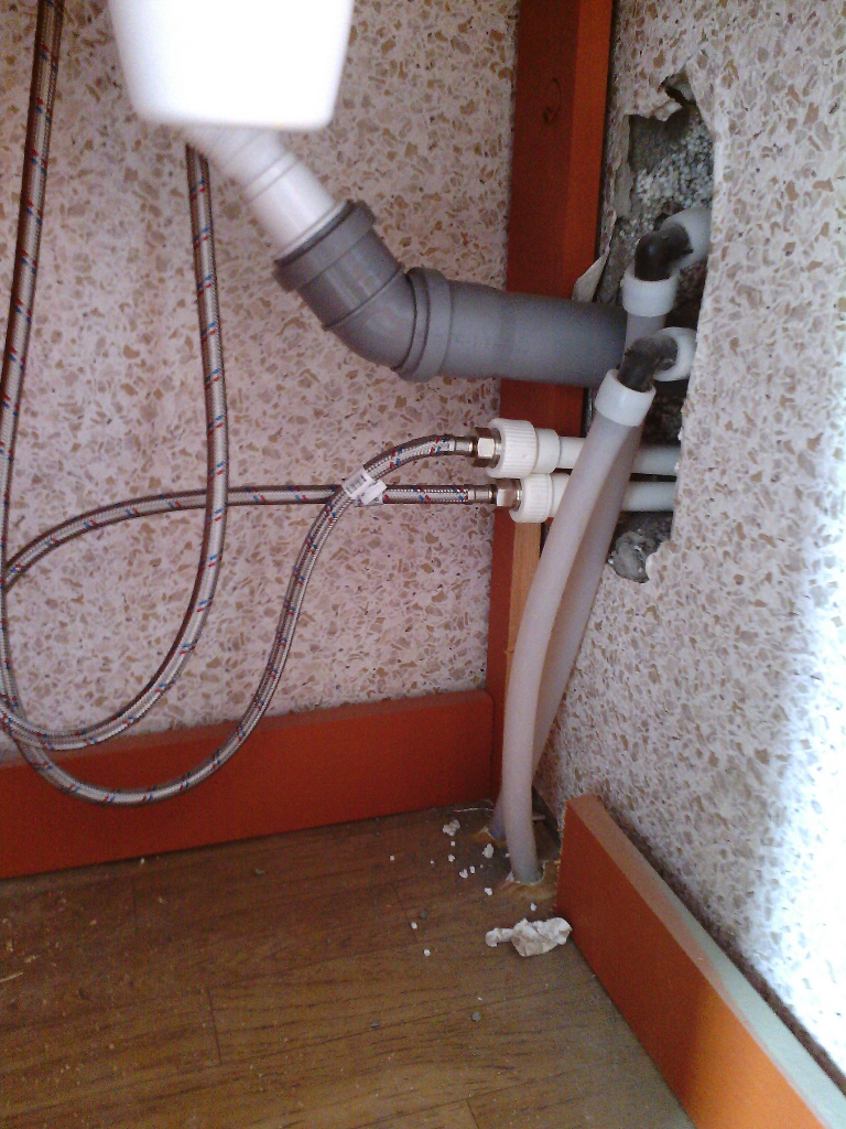

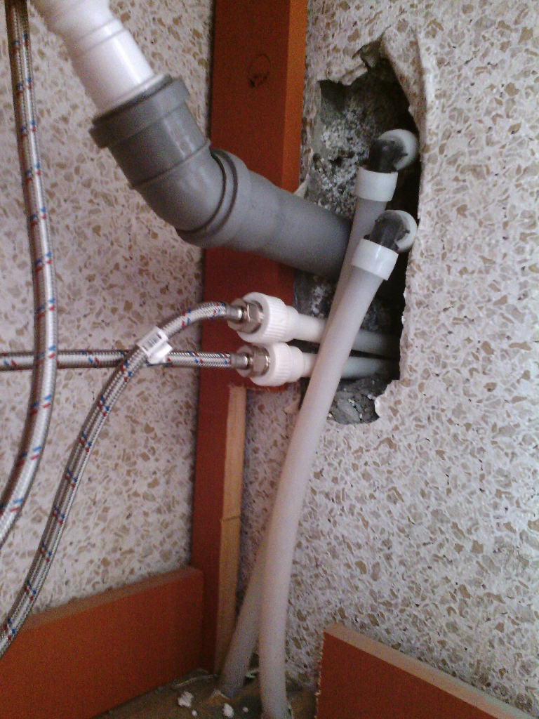

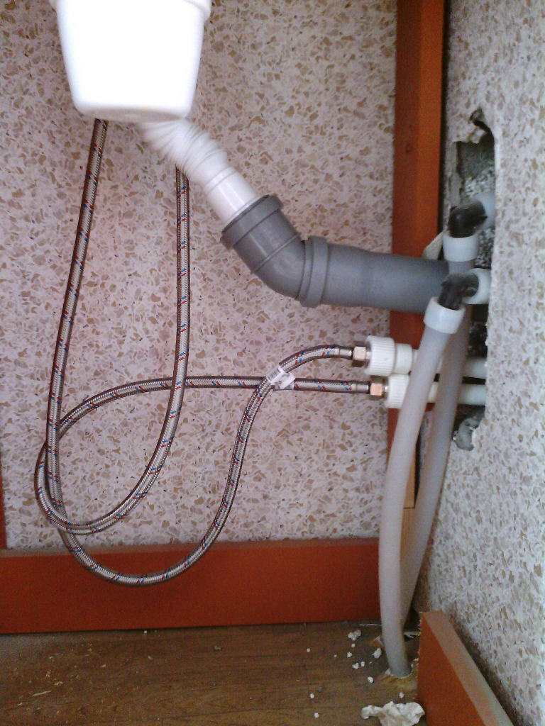

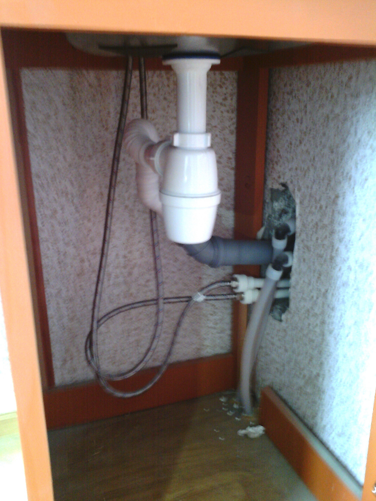

#24135Следующее, на что обратил внимание. Так выглядит арматура и трубопроводы под кухонной мойкой:
Здоровое отверстие в стене одно на все трубы. Трубы никак не закреплены. Никаких проходных гильз нет, отверстие, естественно, не заделано.
ПВХ-трубки, уходящие вертикально в пол, - это отопление кухни. Вот они поближе: Трубки отопления проложены неправильно, т.к. при заделке отверстия в стене (как это положено делать) соединения (уголки) окажутся под слоем штукатурки. Вертикальная часть трубок проходит слишком близко к стене, что, с одной стороны, не даст возможности нормально приклеить плитку, а с другой стороны - является прямым нарушением п. 3.3 СНиП 3.05.01–85 "Внутренние санитарно-технические системы".
Устранение этого недостатка самостоятельно невозможно - требуется переварка. Следовательно, нужно писать этот недостаток УК и требовать его устранения до заселения.
