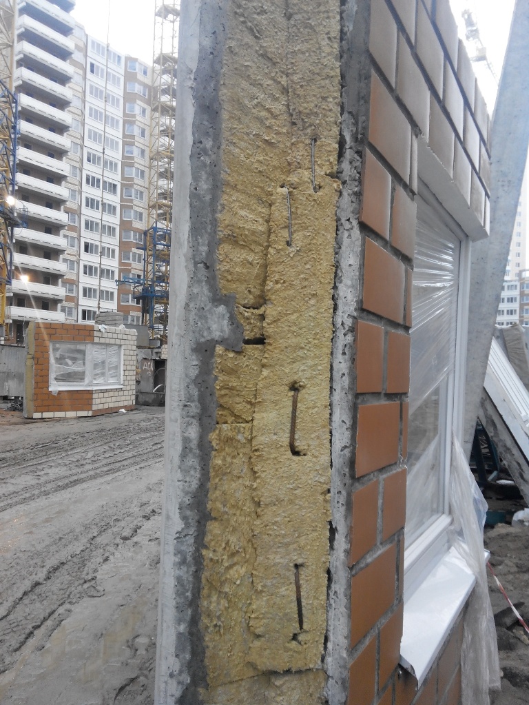

А в наших (Ваших) стенах из Домодедовского ЖБИ прослойка из ваты.
Посмотрите ещё раз пожар в Дубаях или в Грозном.
Дом просто сложится с 19 (25) по 1-й этаж...
Вот посвежее: http://m.kp.ru/daily/26285.7/3162537/
Успеете до низу добежать, если что (не дай Бог!)?

QR_BBPOST А в наших (Ваших) стенах из Домодедовского ЖБИ прослойка из ваты.
А ну про прослойку подробнее.

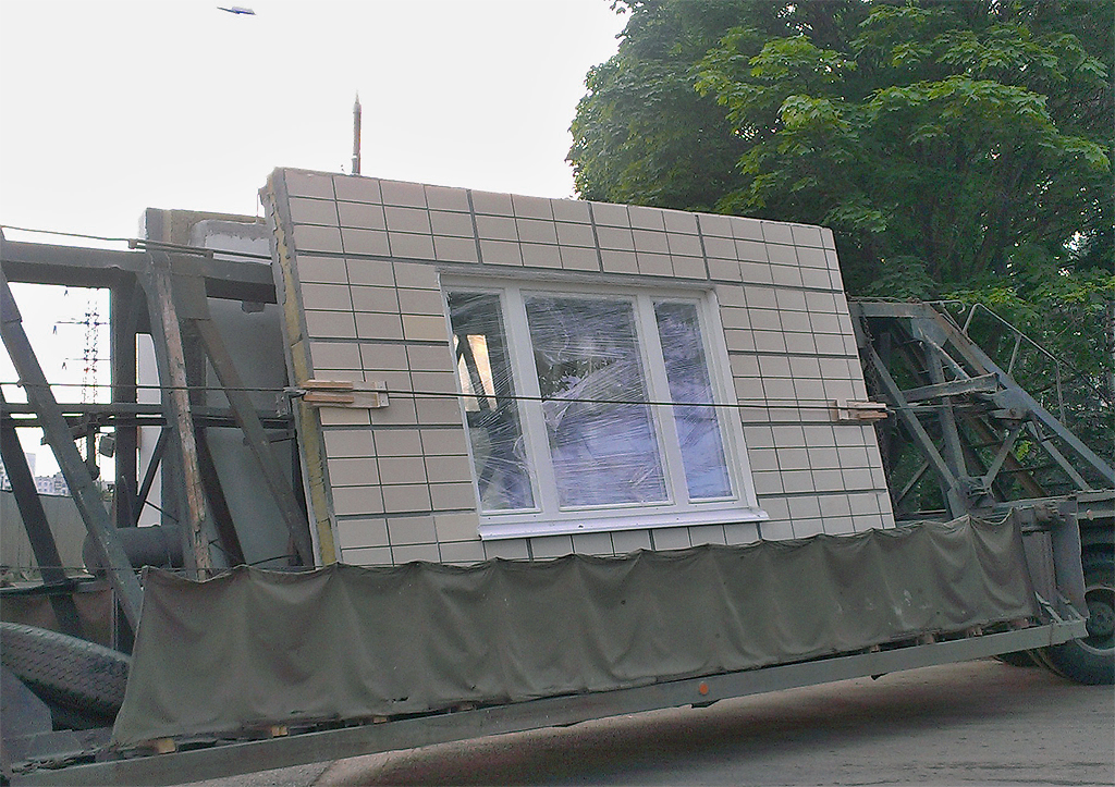

Посмотрите любое фото с любой стройплощадки, где видны торцы несмонтированных внешних (фасадных) панелей. Там горючей ваты 50 мм между панелью и имитацией фасадного кирпича.
Эти же фасадные панели защемляют балконные плиты перекрытий (хоть это больше и относится к любителям "вынести" балконный блок на кухне), а теперь прикиньте нагрузки на фасад, да при пожаре... Когда и бетон гореть будет... Есть такое понятие: "прогрессивное обрушение", почитайте...
А Вы говорите, "слаботочка"... Мелочи...
Хотя бы две мои ссылки прочитайте до конца. Причина-следствие-результат: подвиги, никому не нужные, которые являются результатом чьего-то недосмотра. Кто-то "сядет", а иных уж и нет...
Это же вроде "стекловата". Она не должна гореть?
Там минеральная вата. Роквул, по-моему.
Горит всё! И бетон и земля тоже. Разница только в температуре воздействия на материал.
Негорючие материалы по ГОСТу только условно негорючие.
Горит и углеродистая сталь в определенных условиях, корпуса танков тоже условно горючи :D
А не поделитесь ссылкой на сей ГОСТ?
Материалы бывают или горючие с определением категории (от Г1 до Г4), либо негорючие категории НГ.
В ходе проверки образец помещается в тигельную печь, контролируется изменение температуры и пламени, на выходе проверяется изменение его массы. Если материал имеет любую Г, то определяется его дымообразующая способность Д, воспламеняемость В и токсичность Т (последнее немаловажно).
Минеральные ваты относятся к НГ. Но есть нюансы.
Понятие огнестойкость определяет как долго материал будет сопротивляться воздействию открытого пламени и температуры.
Если вата из стекла или подобного сырья, огнестойкость у нее одна, если из базальта - уже другая.
Почти во всех ватах, особенно дешманских, фибры (тонкие нити) для придания объема скрепляются органическими веществами, в основном на основе фенолформальдегида. Вот он то и подымит, и токсичного гуамо выделит, несмотря на общее НГ материала в целом.
Но это в любом случае лучше, нежели ППУ (пенополиуретан) или ПСБ (пенополистирол), который модно использовать в жилых домах при утеплении вообще и которые закладываются в сэндвичи наружных облицовочных панелей в частности.
Ну и даже мирно лежа в стенах эти чудо - материалы выделяют столько токсинов, что имели место быть судебные решения о непригодности домов к проживанию.
Горючесть их - от Г1 до Г3. И основные жертвы при таких пожарах - отравленные продуктами горения теплоизоляции.
С горючестью борются путем добавления антипиренов на основе хлора, что еще более "улучшает" картинку с токсичностью.
Так что Роквул - отнюдь не худший вариант, если там конечно он.

[ref]Kabanchik[/ref], ГОСТ 30244-94 МЕЖГОСУДАРСТВЕННЫЙ СТАНДАРТ "МАТЕРИАЛЫ СТРОИТЕЛЬНЫЕ. МЕТОДЫ ИСПЫТАНИЙ НА ГОРЮЧЕСТЬ". Вроде бы, Вы это и так должны знать, судя по посту. Здесь группы Г1.. Г4 и определяются. Только зачем это в этой ветке размещать?
Сейчас найду фотку с заполнением внешних стен...
