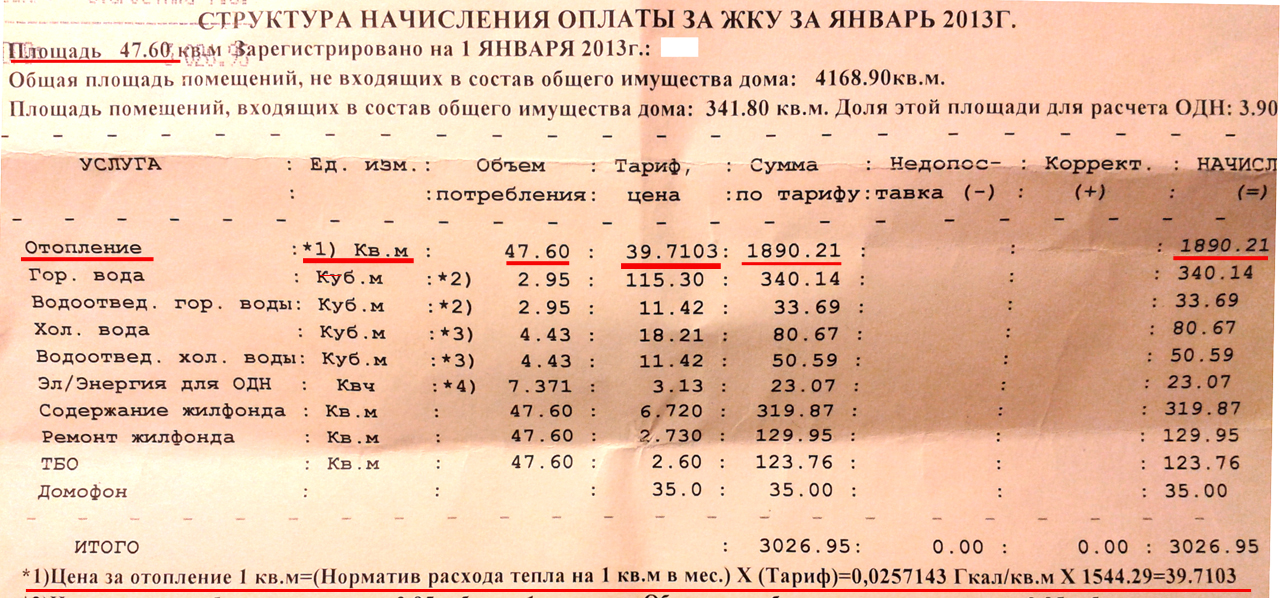

Коллеги!
Кто поможет "въехать" в систему расчета за отопление (тепловую энергию), буду благодарен.
Очень меня напрягла сумма по отоплению в январе в 3.355,46 рублей. И я заинтересовался, как и откуда она взялась. Благо поставщик услуги по теплу в Калуге один - МУП "Калугатеплосеть", тариф приблизительно равный и суммы вроде ДОЛЖНЫ начисляться единым способом и по единой формуле.
Благо есть у меня возможность сравнить квитанции по разным районам.
Вот берем квитанцию за январь по н.п. Дубрава. Там четко расписан порядок начисления за отопление. Итак в самой квитанции внизу находим следующее:
*1) Цена за отопление 1 кв.м. =(норматив расхода тепла на 1 кв.м. в мес.) х (тариф) = 0,0257143 Гкал/кв.м х 1544,29= 39,7103
Теперь эту сумму в таблице умножают на площадь квартиры (на Дубраве это 47,60) и получают сумму по тарифу (начислено за месяц) равную 1890.21 руб.:
47,60 кв.м х 39,7103=1890 руб. 21 коп.
Что я увидел по Фомушинской квитанции:
*1) Цена за отопление 1 кв.м. не прописано и берут непонятный количество/ед.измер, равный почему то 2,17282 и умножают его на тот же тариф (1544,29). Про площадь ни-ни. В итоге получаю за месяц: 3355,46.
Теперь беру и считаю по формуле с Дубравской квитанции, где все разжевано: итак высчитываю:
*1) Цена за отопление 1 кв.м. =(норматив расхода тепла на 1 кв.м. в мес.) х (тариф) = 0,0217282 Гкал/кв.м х 1544,29= 33.5546
И это цена за отопление 1 кв.м. И далее ее нужно умножать на то самое количество кв.м в квартире, а не тупо вписывать в квитанции за оплату.
Считаю дальше: 59,60 кв.м. х 33,5546=1999 руб. 85 коп.
Вот этого расчета с умножением на количество кв.м. почему то нет? Завтра на сутках, а вот через день оборву телефон в этой МУП "Калугатеплосеть" - почему разные УК по разному считают. Или это наши деньги к рукам чужим "прилипают". Кто может ясность внести, коллеги?
Добавлено спустя 38 минут 31 секунду:
Вот на тлф. снял для большей ясности по неясности
Добавлено спустя 8 минут 12 секунд:
3.355 руб.46 коп. (что начислили) - 1.999 руб. 85 коп. (что расчитал по Дубравской формуле) = 1.355 руб. 61 коп. И это сумма переплаты с одного
Где "зарыта" собака?

На Дубраве начисляют по нормативу, а нам по фактическому потреблению. Ниже расчета есть справочная информация: Объем комм.услуг в доме, потребл. в помещениях. У нас стоит 263.93 ГКал. Эту цифру делят на общую площадь дома ( ее почему-то не указывают в квитанции,хотя я думаю должны). Получается стоимость 1 кв.м.и умножают на вашу площадь

snaiper1960 Попытаюсь объяснить!
23 ноября 2009 года был принят № 261 Ф.З. Об энергосбережении, который подразумевает, что новые дома вводимые "в строй" должны быть оборудованы общедомовыми приборами учета ресурсов. В данном случае, в вашем доме скорее всего стоит узел учета тепловой энергии, который измеряет (расход теплоносителя, температуру и давление) разность между показателем тепловой энергии на подающем трубопроводе в дом, и и обратном трубопроводе (из дома). Сокращенно УУТЭ http://intellekt-avt.ucoz.ru/normal_100_7579_resize.jpg На основании этой разницы за отчетный период (определяется договором между ресурсоснабжающей организацией и потребителем /исполнителем коммунальной услуги/) ответственный человек (либо представитель УК, либо представитель ресурсоснабжающей организации) с помощью специального прибора снимают показания с данного УУТЭ за отчетный период. Далее если их снимала УК она обязана передать в ресурсоснабжающую организацию (показания вручную не изменить) эти показания, а если ресурсоснабжающая организация, то она данные должна предоставить в ЕИРКЦ г. Калуги, поскольку только ЕИРКЦ имеет право делать расчет и выставлять квитанции на оплату. Далее ЕИРКЦ производит расчет и выставляет квитанции. Потребленное тепло в вашей квартире определяют пропорционально площади вашей квартиры к общей жилой площади вашего дома и умножают на количество потребленного ресурса за расчетный период.
В данном случае, поскольку в вашей квитанции указана тепловая энергия (коммунальный ресурс) то могу заявить, что в вашем доме стоит ИТП (индивидуальный тепловой пункт) в котором тепловая энергия расходуется на: производство ГВС (горячего водоснабжения) и Отопления (коммунальной услуги). Т.е. вы в данном случае платите не только за отопление, но и за долю тепловой энергии которая пошла на производство ГВС. Проще говоря, если вы там не проживаете и не пользуетесь ГВС, то Вы все равно платите за тех, кто пользуется.
Немножко по другому: Тепловая энергия это характеристика степени нагретости воды, измеряемая в Гкал. Вода нагревает наши радиаторы и в специальном устройстве (теплообменный аппарат) подогревает холодную воду до температуры горячей воды. (50 – 70 ?С СНиП 2.04.01-85).
Поскольку в вашем платежном документе указана тепловая энергия (коммунальный ресурс) то это (с моей точки понимания права) является грубым нарушением законодательства, в частности 354 ППР Р.Ф. Поскольку, Вам как собственнику жилого помещения (нанимателю) должны предоставляться коммунальная услуга (отдельно отопление отдельно ГВС). В данном случае должен применяться п. 54 354 ППР Р.Ф. Поскольку у вас нет индивидуальной ресурсопринимающей установки то с вами не может быть заключен договор на поставку тепловой энергии. А в данном случае имеется СИСТЕМА теплопотребления в доме.
НО! есть такой момент как договор, который должен быть заключен, его и надо смотреть. Основание для расчета напрямую с теплосетью: п. 7.1. На основании решения общего собрания собственников помещений в многоквартирном доме собственники помещений в многоквартирном доме и наниматели жилых помещений по договорам социального найма или договорам найма жилых помещений государственного либо муниципального жилищного фонда в данном доме могут вносить плату за все или некоторые коммунальные услуги (за исключением коммунальных услуг, потребляемых при использовании общего имущества в многоквартирном доме) ресурсоснабжающим организациям. При этом внесение платы за коммунальные услуги ресурсоснабжающим организациям признается выполнением собственниками помещений в многоквартирном доме и нанимателями жилых помещений по договорам социального найма или договорам найма жилых помещений государственного либо муниципального жилищного фонда в данном доме своих обязательств по внесению платы за коммунальные услуги перед управляющей организацией, которая отвечает перед такими собственниками и нанимателями за предоставление коммунальных услуг надлежащего качества.
(часть 7.1 введена Федеральным законом от 04.06.2011 N 123-ФЗ)
Т.е. Управляющая компания должна брать на себя бремя за предоставление коммунальных услуг по отоплению и ГВС. Но, видимо этого не хочет.
А как по идее все должно быть?
По определению 1 калория это количество теплоты, необходимое для нагревания 1 грамма воды на 1 градус (теплотехника). Соответственно для нагревания 1000 гр или 1 кг воды на 1 градус потребуется 1000 кал.
Принимаем плотность воды 1000 кг/м3.
Итак для нагрева горячей воды до т-ры 60 градусов (проектная температура, надо узнать какая конкретно в вашем) Т-ра холодной воды 5 градусов.
Считаем 1000 кг х1000 кал х (60-5) = 0,055 Гкал
Итого стоимость ГВС = 0,055*Т(к.р.) + 1 м3 ХВС
Данные по ХВС СНиП 2,01,01-82
Получается, что УК, должна подавать сведения по тепловой энергии потраченной на производства ГВС в теплосеть, чтобы та вносила корректировку, и подавала сведения в ЕИРКЦ, только на отопление. Но этого делать крайне не удобно УК и теплосети, поскольку порождает "кассовый разрыв" поскольку УК должна платить за ТЕПЛОВУЮ ЭНЕРГИ в расчетный период обязательно, но деньги может собрать (и то не все) когда выставить счета за горячую воду собственникам /нанимателям/ квартир, т.е. по факту получает деньги задним числом.
Вот такая ситуация в Правграде. Я Уже обращался в прокуратуру, откуда мне пришел ответ в моем понимании: Мы в прокуратуре не понимаем что вы написали, поэтому ваше обращение направили в Жилищную инспекцию Калужской области, если подтвердится факт нарушения законодательства мы примем меры реагирования.

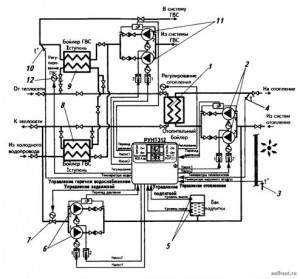

НЕТ!!! В данном случае у Вас в ДУБРАВЕ КОММУНАЛЬНАЯ УСЛУГА в виде ОТОПЛЕНИЯ, за него вы и платите по нормативу, поскольку нет общедомового прибора учета. А в случае по ул. Фомушина Вы платите за КОММУНАЛЬНЫЙ РЕСУРС в виде тепловой энергии, который на общедомовом имуществе дома превращается в КОММУНАЛЬНУЮ УСЛУГУ.
Вот схема как происходит оплата: http://fotki.yandex.ru/users/zakupki50/ ... 06/?page=5 Это схема подачи теплоносителя: http://fotki.yandex.ru/users/zakupki50/ ... 05/?page=5
Итак на примере: В вашем доме по ул. Фомушина стоит узел учета тепловой энергии (теплосчетчик на весь дом) который регистрирует показания тепловой энергии. Т.е. разница между подачей и обраткой. При этом система закрытая, т.е. вода из трубы которая входит в дом, в доме не расходуется. Тепловая энергия приходит в дом в одной трубе, далее она в специальных устройствах (теплообменных аппаратах, в народе бойлерах) нагревает холодную воду до горячей, и холодную воду до отопления.
Весь процесс передачи тепла на нагрев холодного участка называется теплосъемом.
Отопление.
В данном случае Батареи в квартире остывают, и происходит процесс теплосъема, далее чтобы их заново нагреть до нужной температуры надо подогреть воду которая циркулирует в замкнутой системе отопления. Эта вода как раз и подогревается тепловой энергией. При этом в домах отапливаются так же места общего пользования, т.е. если допустим в местах общего пользования будут открыты окна, то вы будете топить улицу, соответственно теплосъем батарей в местах общего пользования увеличивается, что соответственно ведет к увеличению потребления тепловой энергии. По факту Вы топите улицу, и весь этот процесс регистрируется теплосчетчикомт. .е растет количество Гкал потребленной всем домом.
Горячая вода
Так же и по горячей воде, если там проживают люди, они пользуются горячей водой, соответственно как я писал выше 1 куб горячей воды это 0,055 Гкал. По факту получается, что Вы платите за тепловую энергию, которая нагревает Всем холодную воду до горячей, и отдельно за ХВС, чего быть не должно! Т.е. если сосед потребил за месяц 10 м3 горячей воды, то тепловую энергию которая пошла на подогрев 10 м3 холодной воды, разделят на всю жилую площадь дома, т.е. ВЫ в данном случае за него тоже платите.
Вообще я так понял надо в ФАС писать.

У вас есть платежный документ в котором указана жилая площадь вашей квартиры и количество Гкал. Вы можете запросить у МУП Калугатеплосеть количество Гкал за отчетный период и узнать суммарную жилую площадь дома, затем сравнить путем вычислений, правильно ли все посчитано.Чем сможем это доказать при обращении в жилинспекцию?
Я сегодня общался с товарищем. Он сказал, что я не правильно написал письмо в прокуратуру, поскольку я просил проверить законность, а не сразу писал что нарушается закон, поэтому так и отреагировали.Прокуратура без акта жилинспекции и пальцем не пошевелит.
Просто если УК раскидывает показания на только проживающих, то это серьезные штрафы.

Это пример схемы, которая может быть реализована
Добавлено спустя 41 секунду:
Принципиальная схема применения автоматического регулятора РУНТ 312 в ЦТП для теплоснабжения систем отопления и горячего водоснабжения зданий: 1 - водо-водяной теплообменник для нагрева циркуляционной воды в системе отопления здания; 2 - два циркуляционных насоса (один запасной) с электронным управлением частоты вращения для системы отопления; 3 - датчик контроля температуры наружного воздуха; 4 - датчик контроля начальной температуры воды в системе отопления; 5 - датчик контроля уровня воды в системе отопления; 6 - два подпиточных насоса (один резервный) подачи воды из системы теплоснабжения для подпитки контура циркуляции системы отопления; 7 - автоматический запорный клапан на трубопроводе забора подпиточной воды из обратного трубопровода системы централизованного теплоснабжения; 8 - водо-водяной теплообменник первой ступени нагрева водопроводной воды на горячее водоснабжение здания; 9 - водо-водяной теплообменник второй ступени нагрева водопроводной воды на горячее водоснабжение здания; 10 - датчик контроля температуры воды горячего водоснабжения на уровне 60 °С; 11 - насосы (один резервный) циркуляции воды в системе горячего водоснабжения здания; 12 - автоматический вентиль на трубопроводе подачи горячей воды из подающего трубопровода сети теплоснабжения

#2934
Для простого жильца это сложно - здесь без специального знания сразу и не "въедешь"Принципиальная схема применения автоматического регулятора РУНТ 312 в ЦТП
А вот это:
более приземленный вариант! И опять же это можно сделать через обращение в соответствующее отделение жилинспекции или официальным заказным письмом с уведомлением...У вас есть платежный документ в котором указана жилая площадь вашей квартиры и количество Гкал. Вы можете запросить у МУП Калугатеплосеть количество Гкал за отчетный период и узнать суммарную жилую площадь дома, затем сравнить путем вычислений, правильно ли все посчитано.
Но инициативных товарищей пока на Фомушина, смотрю, маловато! Пока, маловато!

Не обязательно обращаться в жилинспекцию. Вы сами можете отправить по почте в МупКалугатеплосеть письмо с требованием предоставить сведения о потребленной тепловой энергии в вашем доме за январь 2013, или же приехать в секретариат и отдать под подпись на копии, о том что приняли. Далее как получите сведения, уже наверное прекрасно знаете, какие планировки у Вас в доме и сколько комнатных квартир, можно вычислить общую жилую площадь дома. Соответственно берете показания за январь допустим 260 Гкал. делите на общую жилую площадь дома допустим 6860.60 м2 (пример на http://maps.yandex.ru/?ll=36.196042%2C5 ... 4493905142 дом 79 2ух подъездный 17 этажный проектная жилая площадь 6860,60).
Итого получаем расход тепловой энергии на жилую площадь 1 м2 = 260/6860,60 = 0,0379 Гкал/м2
Затем умножаете свою квадратуру жилой площади на расход/м2, как я понял из платежки у Вас 59,6 м2 = 59,6 * 0,0379 = 2,259 Гкал должно было быть израсходовано тепловой энергии, при условии что на весь дом пришлось 260 Гкал.
Поэтому по аналогии Вам надо узнать, сколько пришлось Гкал за январь и сделать расчет. Должно все сойтись.
Просто, у проживающих на Фомушина отличный оперативный простор для организации ТСЖ.
Во первых дома однотипные, во вторых можно будет проводить энергосервисные контракты, для энергосбережения в ваших домах.
