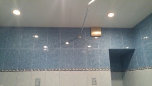

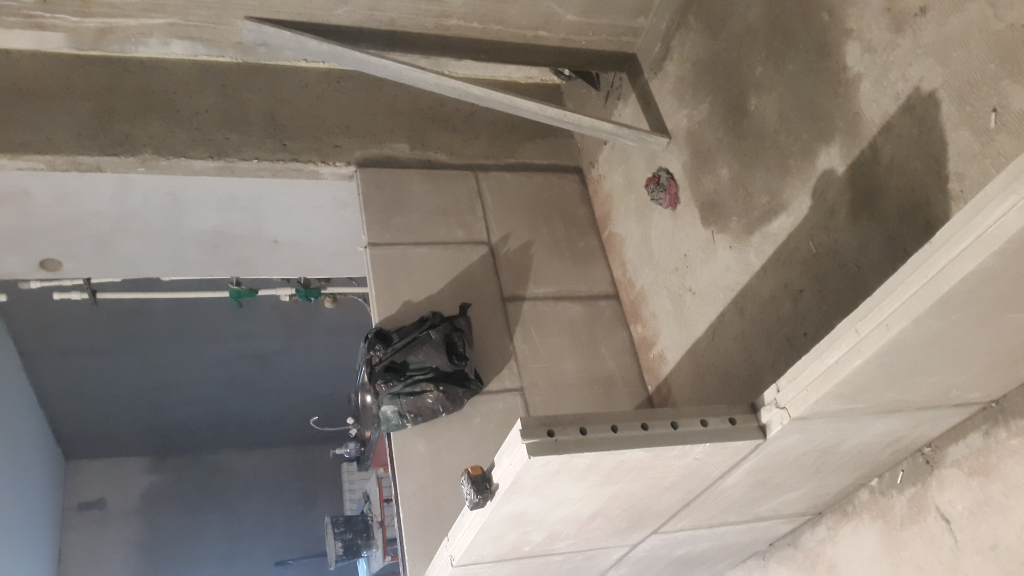

Уважаемые форумчане, просьба выложить фото своих технических решений использования ниш между воздуховодами в санузле и ванной в башнях.

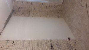

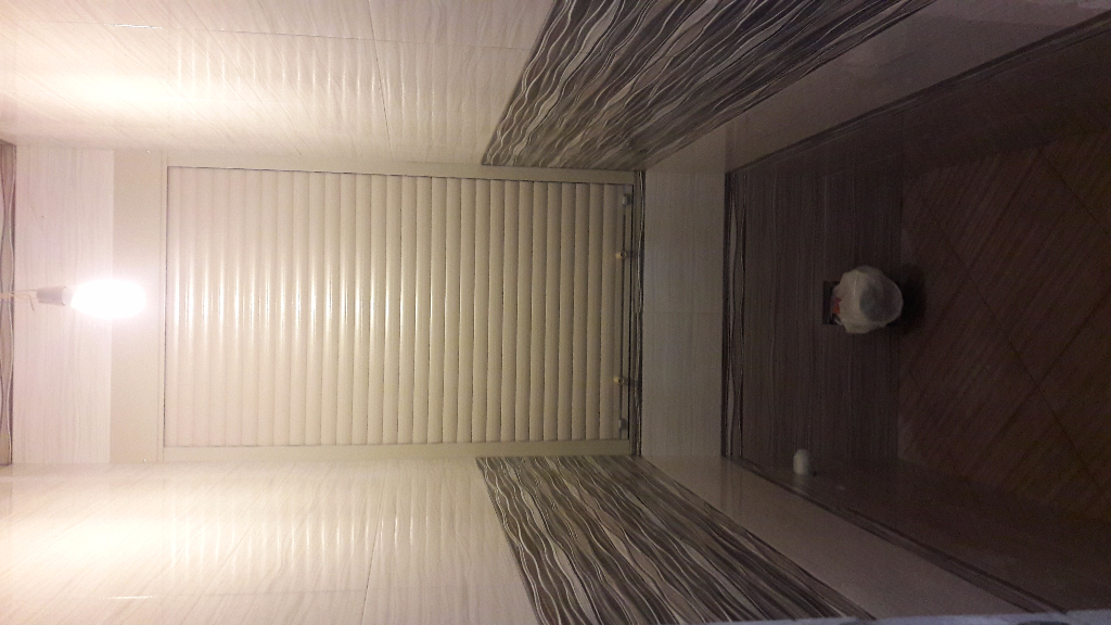

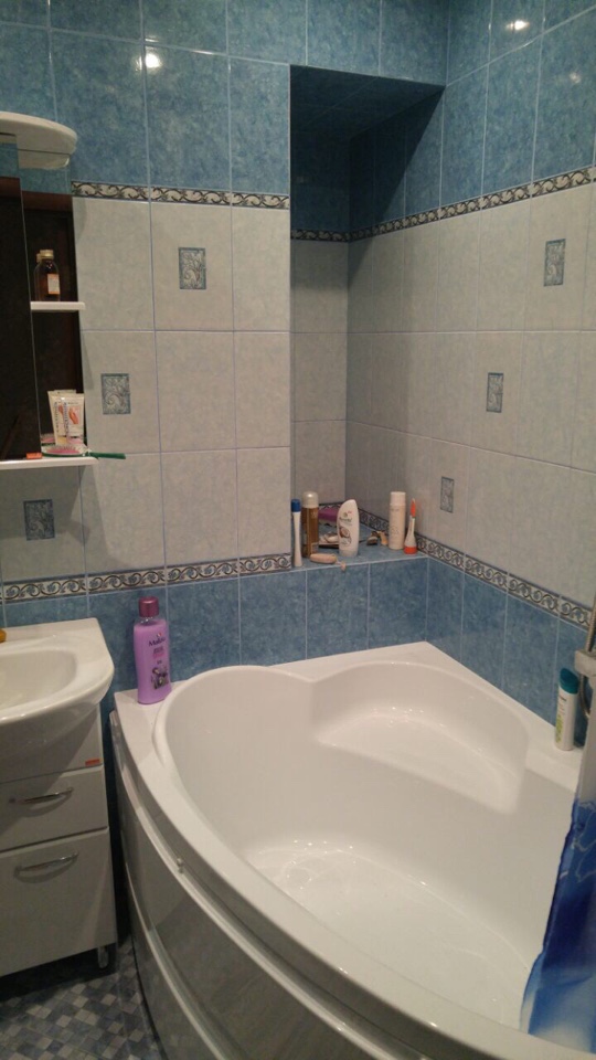

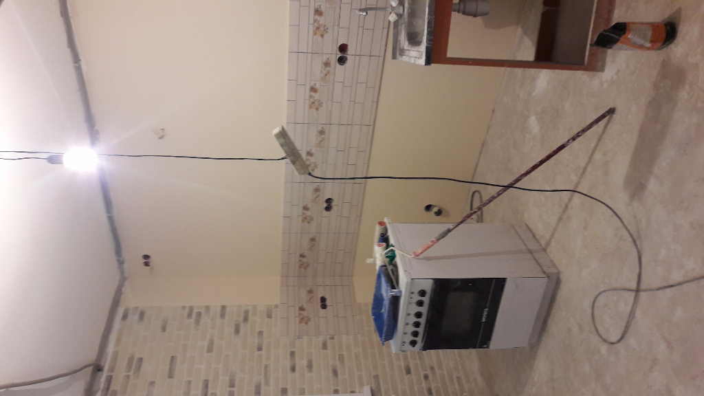

В дополнение к водоснабжению на кухне. Закрыли стояки. Получилось вот так:
А что у Вас на потолке - звукоизоляция?

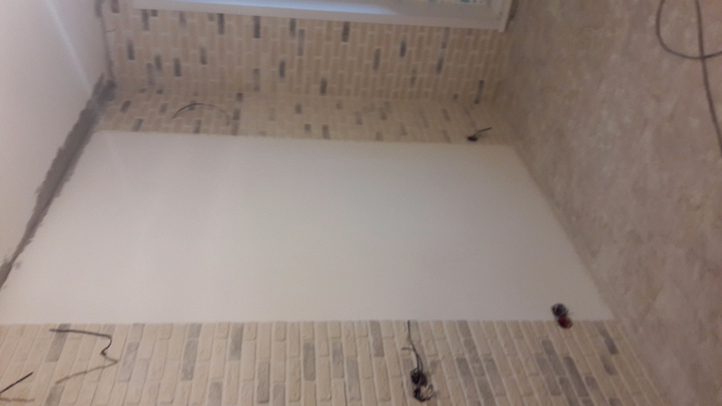

[ref]mvp1306[/ref], немного увеличилась ванная, в основном за счет сужения туалета, раковину там убрали, г/б блоками выкладывали новые стены. Квартира в башне.
Да. Не глобальная конечно. Немного снизить возможный шум сверху.
У меня ставили стены по старой границе санкабины. Такого отступа слева как у вас нет. Поэтому и подумал что расширялись за счёт кухни. А это чревато.

Санузел совместил, нишу над ванной выложили плиткой, потом планирую сделать полки.Стены выкладывали строго по границам старой кабины.

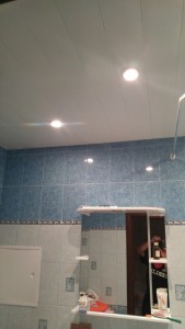

Непрочитанное сообщение Sugarfree » 15 июн 2017, 00:40

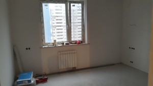

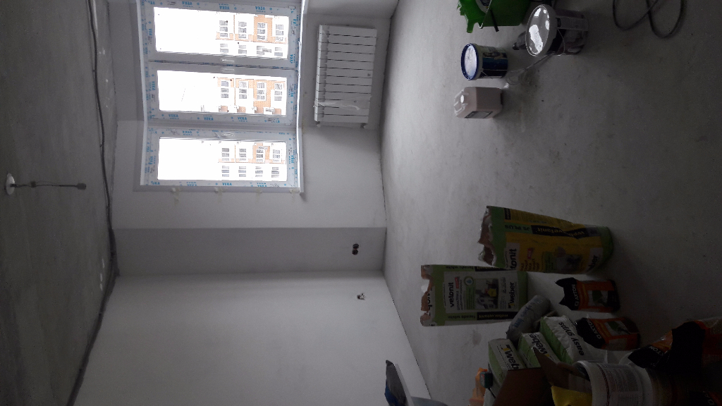

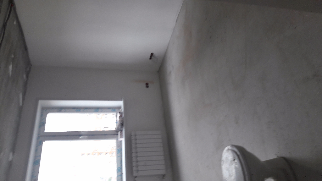

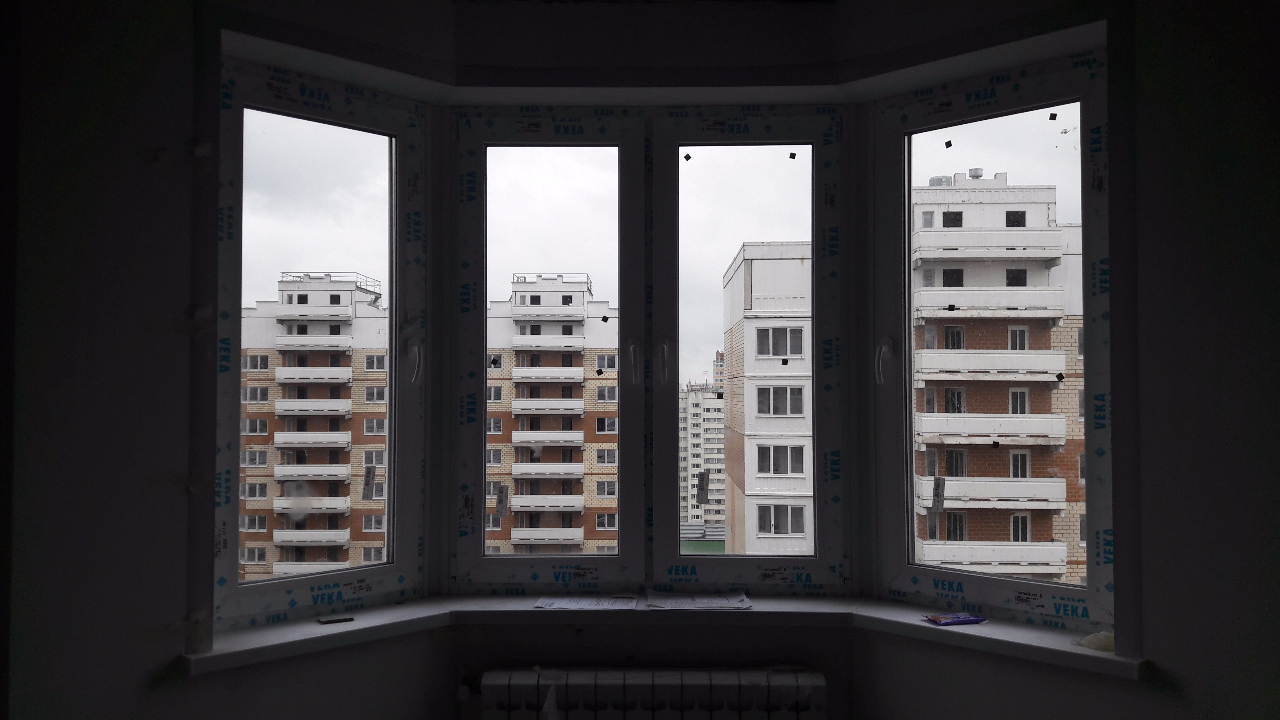

Актуальные фотографии трешки 11 корпуса.
В конце месяца квартира идет под сдачу.
Ремонты на Левобережной
#342
Непрочитанное сообщение Просто песня » 15 июн 2017, 17:25
[ref]Techno 115[/ref], если не секрет сколько штукатурки в среднем уходит на трёшку?
Techno 115
Сообщения: 317
Зарегистрирован: 21 июл 2014, 23:19
#343
Непрочитанное сообщение Techno 115 » 15 июн 2017, 17:33
Линейка или башня?

[ref]Techno 115[/ref], чем продиктовано такое большое количество секций радиаторов?
mvp1306
Сообщения: 175
Зарегистрирован: 05 июн 2014, 15:15
#347
Непрочитанное сообщение mvp1306 » 16 июн 2017, 23:43
В комнате с эркером на 24 квадрата. Для себя и с небольшим запасом люди делают.

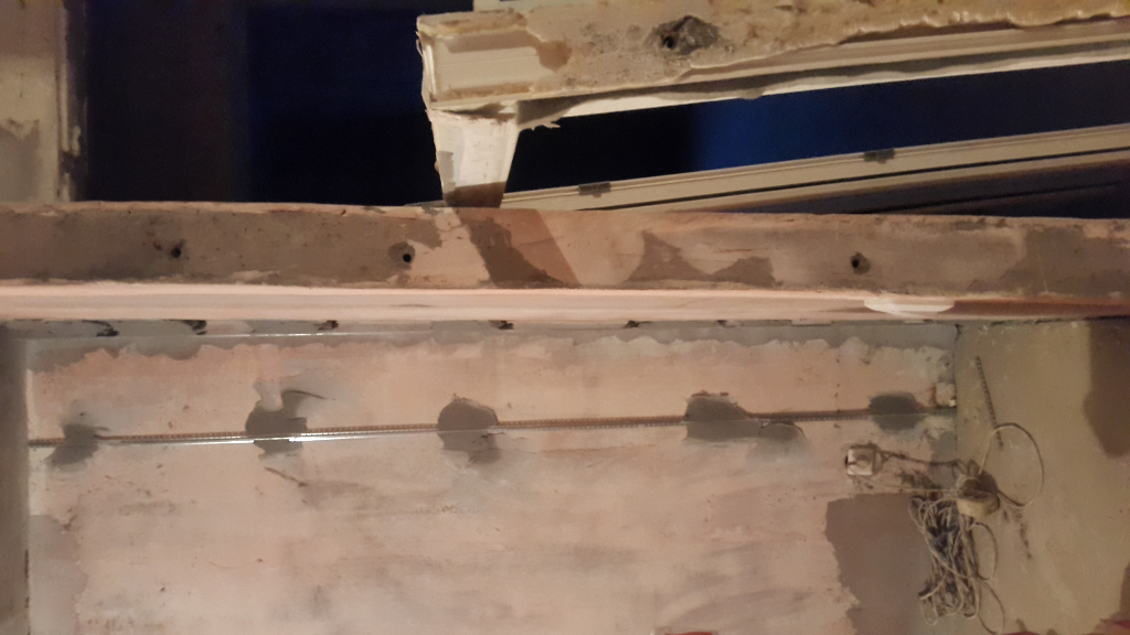

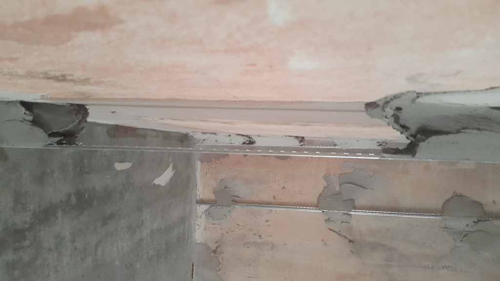

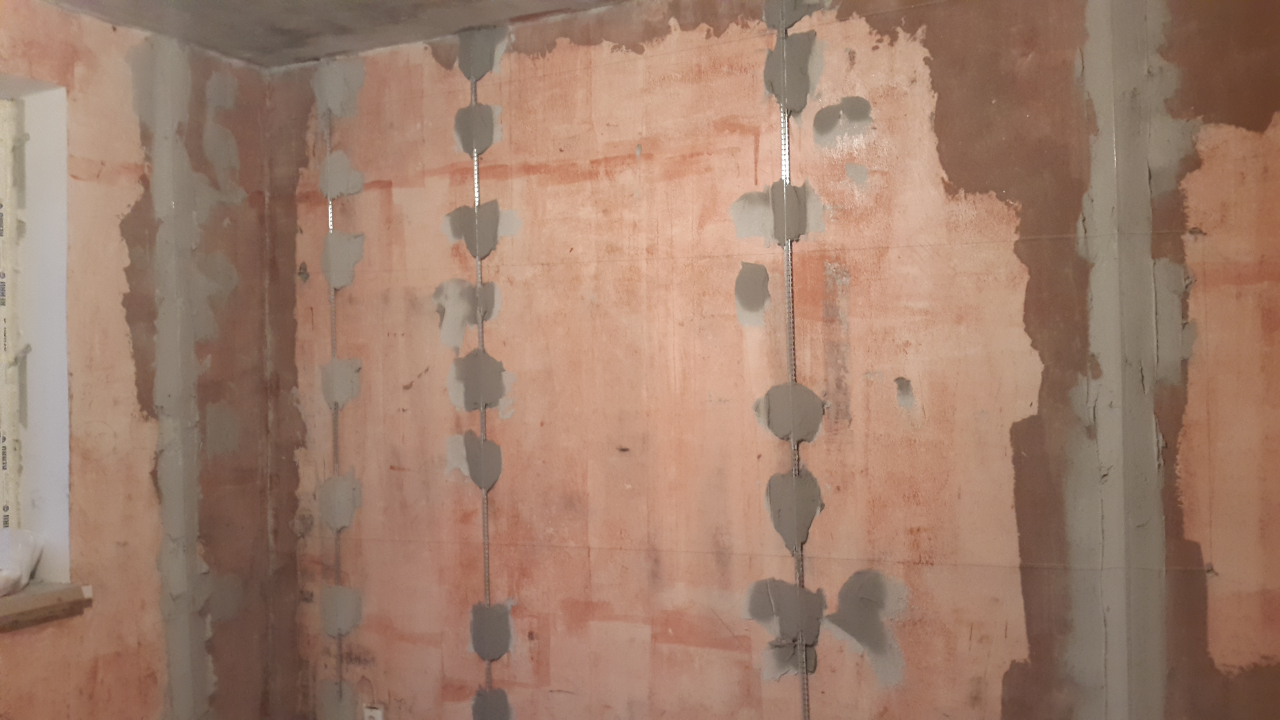

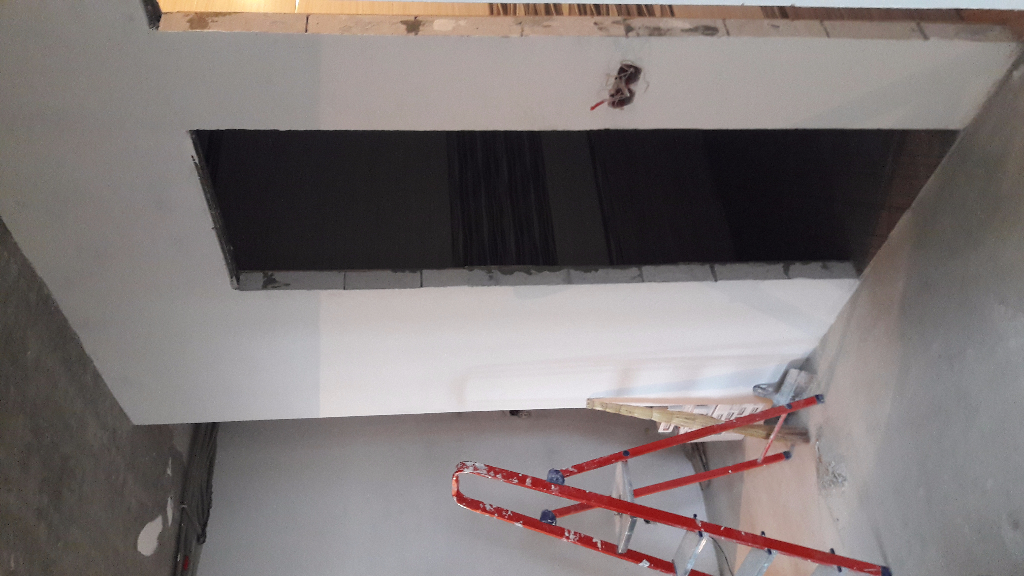

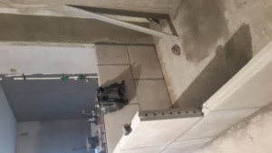

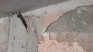

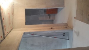

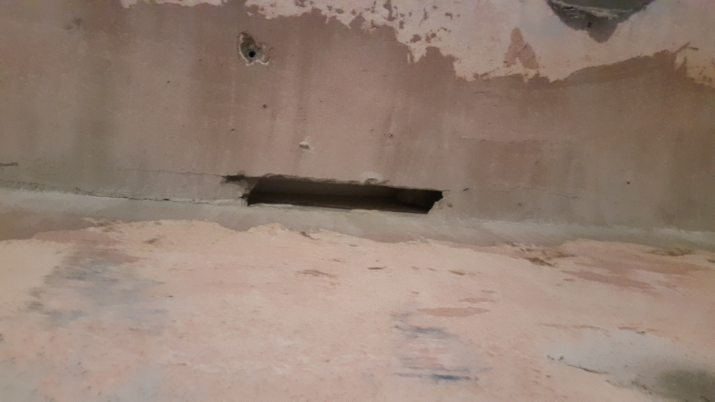

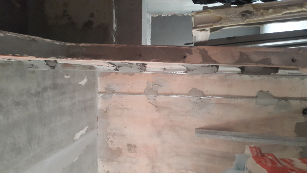

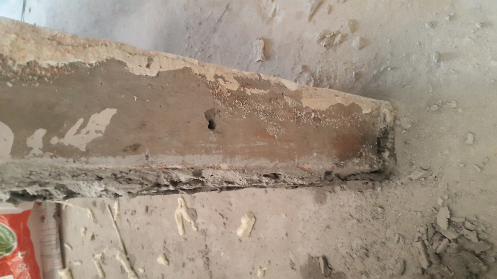

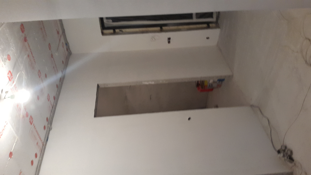

Просто песня, если под правило, то поменьше уйдёт. У себя я под правило не решился, очень уж стены завалены. Делали почти всё по маякам, за исключением стен санкабины.

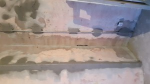

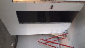

Пример заваленной стены
Это низ стены
Это верх
Это более общий план

[ref]mvp1306[/ref], подруга ставит растворные маяки по старинке, стена выводится в ноль, углы в 90 только по необходимомти( кухонный и ванна. Утверждает что 60 это предел...
Перегородка у Вас конечно шикарная. Получается см минимум 6 от коридора съест....

Съела верх от зала, низ от коридора. Ротбанда на две двушки ушло 175 мешков по 30. Углы по 90 как у вашей подруги. В комнатах смысла нет.

...У себя я под правило не решился, очень уж стены завалены.
Пёрл, наверное, 2 или 3 смены. Бывало такое с плитами, но чтобы такое с перегородкой ни разу не видел. В верху надо бы и сетку пристрелить, толщина более 40 мм.
Отправлено спустя 5 минут 39 секунд:
... подруга ставит растворные маяки по старинке...
И это очень правильно, не многие сейчас это умеют.
... углы в 90 только по необходимости( кухонный и ванна)...
В комнатах, где будут встроенные шкафы на всю высоту комнаты лучше углы тоже выводить под 90. Потом гораздо легче шкаф собрать без всяких зазоров и планок.

[ref]mvp1306[/ref], Перегородка у Вас конечно шикарная. Получается см минимум 6 от коридора съест....
Толщина перегородки стала 175 против 100
Отправлено спустя 3 минуты 44 секунды:
Естественно всё с сеткой и не за один раз.

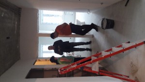

Межкомнатные и между лоджиями - да.
Вид на дверной проем снизу.
А что вас удивило?

Просто песня, извините пожалуйста, я написал про уже оштукатуренные проемы.

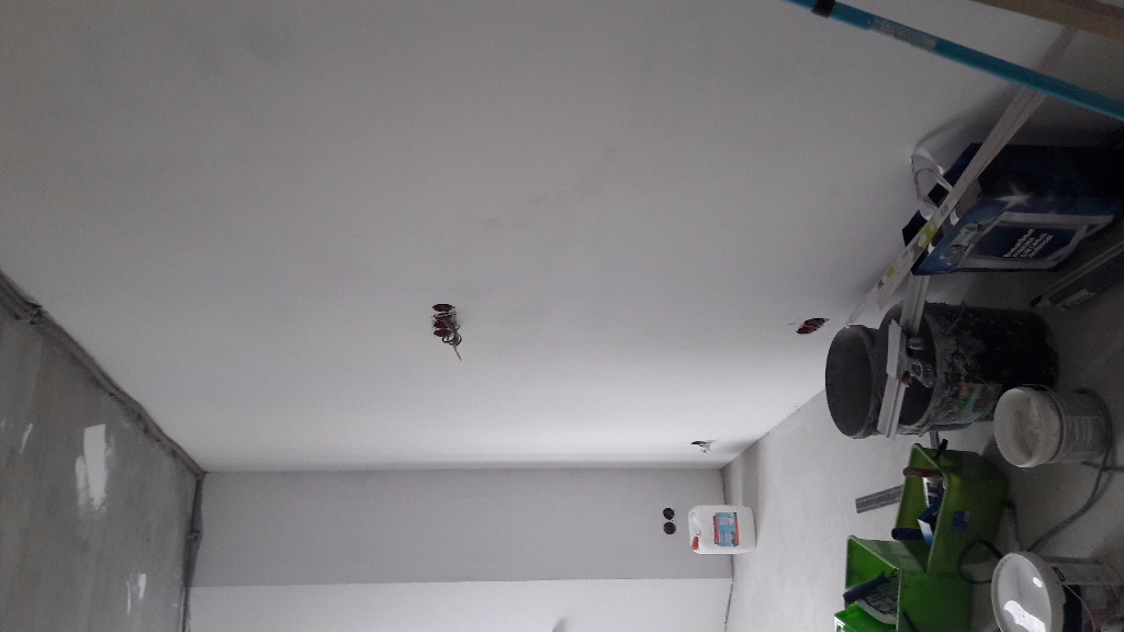

Непрочитанное сообщение mvp1306 » 19 июн 2017, 00:23

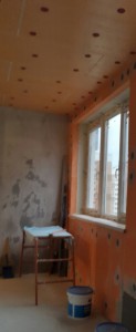

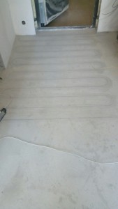

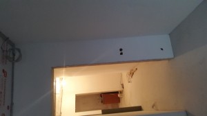

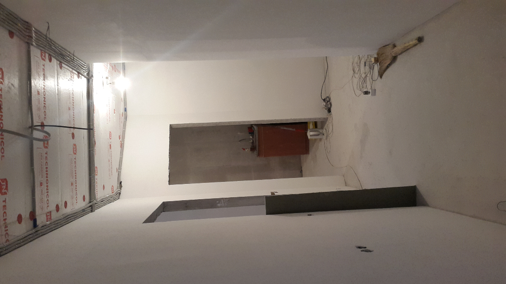

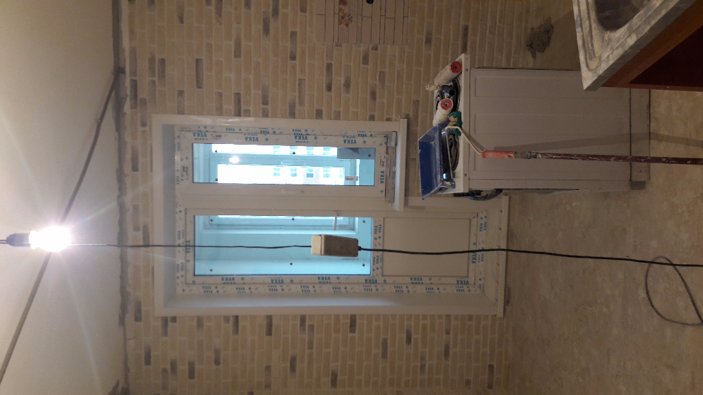

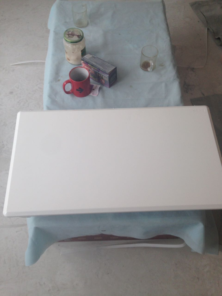

Стены черновые почти завершены. Убираются мелкие косяки. Сохнут за эти дни плохо.
Тёплый пол заложен и залит.
Лоджия утеплена.

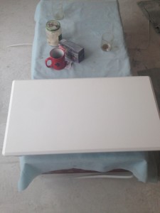

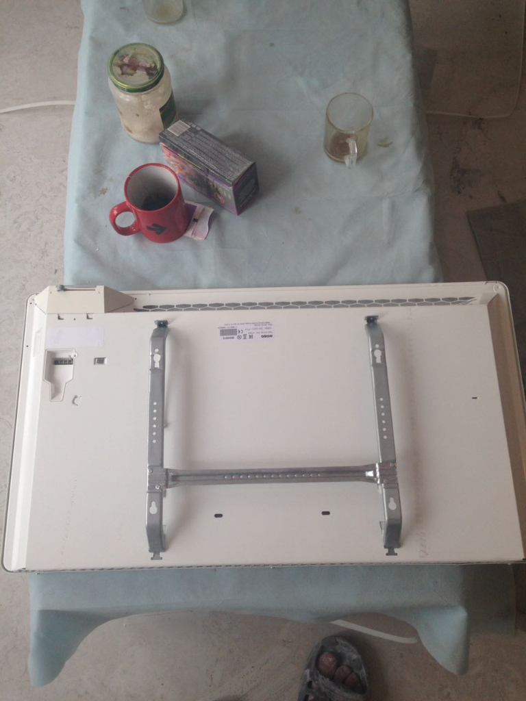

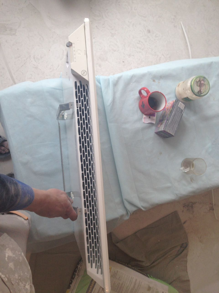

На лоджии под окно ставлю на всякий случай такой конвектор.
Партизан

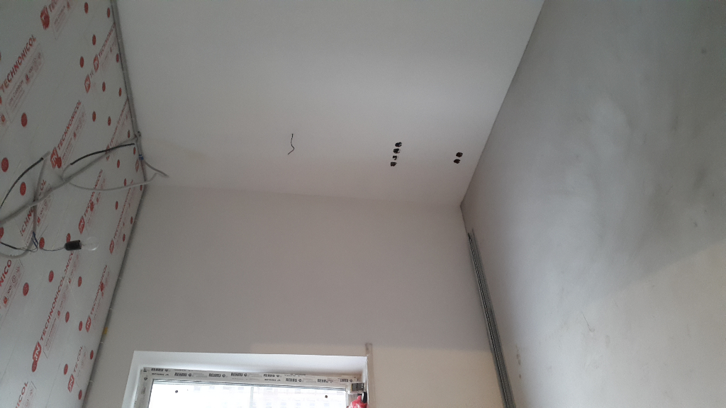

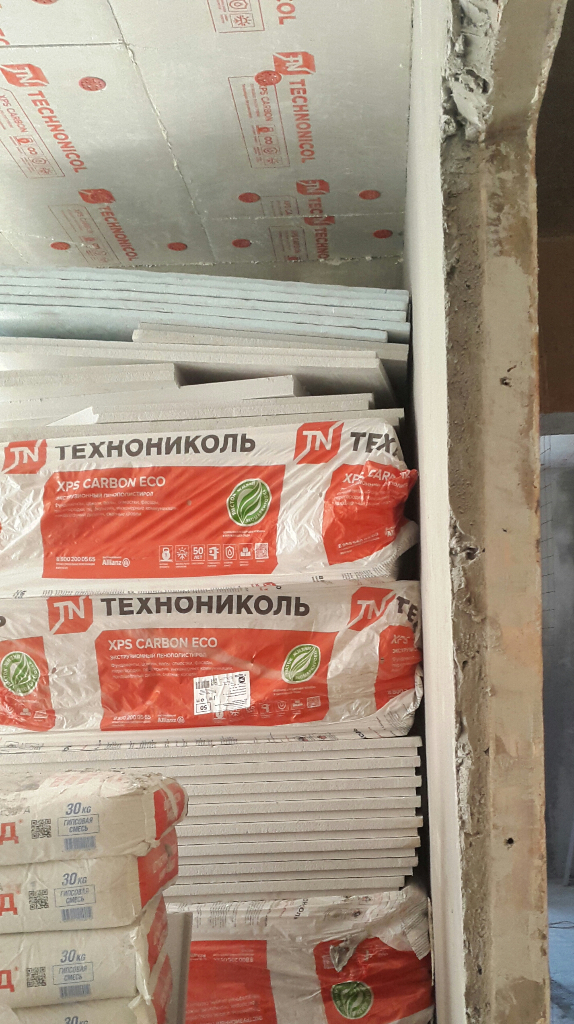

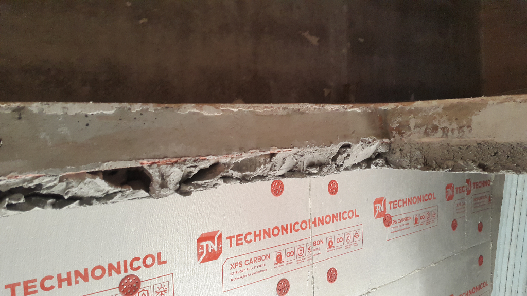

[ref]mvp1306[/ref], на потолке что за материал?

Присоединяюсь к вопросу. Сколько см материал "съел" высоты? Планируете натяжные потолки?

Непрочитанное сообщение mvp1306 » 19 июн 2017, 10:03

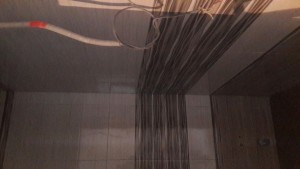

Попытка тепло и звуко изоляции. Экструзионный пенополистирол ТЕХНОНИКОЛЬ XPS CARBON ECO является одним из самых высокоэффективных теплоизоляционных материалов, не впитывает воду, не набухает и не дает усадки, химически стоек и не подвержен гниению.
Брал толщиной в 50 мм. Размер плиты 50х580х1180.
Соседей сверху пока не слышно, но может их у меня ещё и нет :D
Натяжные потолки планирую.
