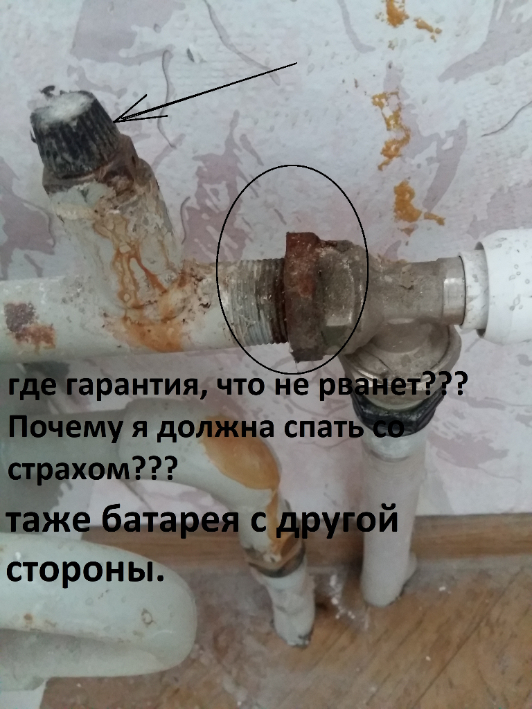

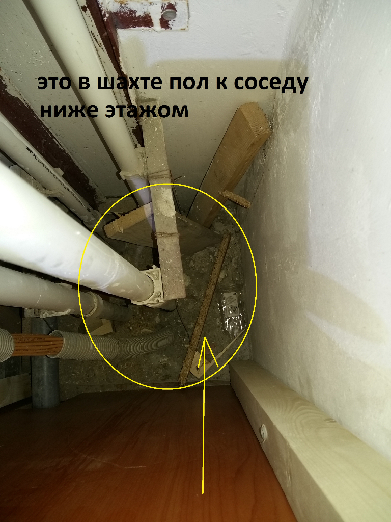

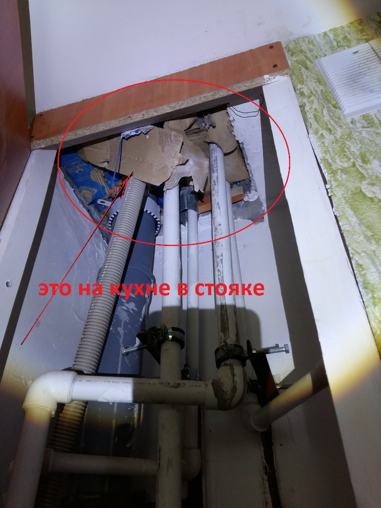

[ref]Hatya[/ref], чудные фото. Пофигизм и непрофессиональность во всем. Сочувствую :|
Наверное реально от строителей получить только замену счётчика, пайку труб и подправку гофры :oops: , остальное не устранят точно. Хотя теоретически швы могут запенить и подмазать, но это при систематическом длительном напоминании с вашей стороны, да и следить надо будет за этим процессом ибо есть шанс что сделают ещё хуже(
Это все фото и выше и ниже с одной квартиры и это малая их часть.

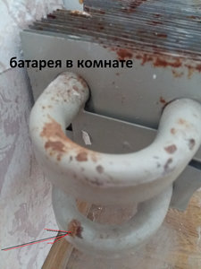

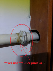

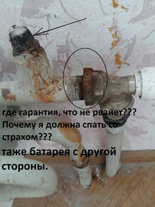

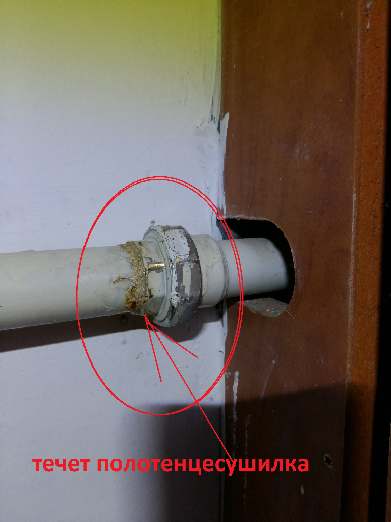

Это все фото и выше и ниже с одной квартиры.

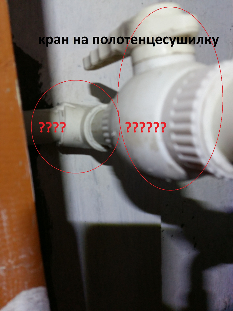

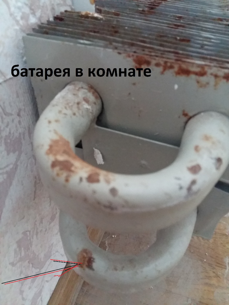

Самые главные замечания это пайка труб, радиатор ржавый, течь полотенцесушителя, заделки отверстий, подмазки всяческие. А вот оставленная опалубка под потолком в коробе мешать Вам явно не будет. На счёт водомеров, узнаете где какая вода только когда воду включите.

Непрочитанное сообщение Colonel-l » 27 янв 2018, 16:49
Пайку труб ( заужение) - не видно без разреза, опалубка - мешает увидеть герметичность/изоляции ( «мокрых») помещений ! Ну а ржавая батарея/радиатор-просто улыбнула!( проблема) :D Но я- не строитель!

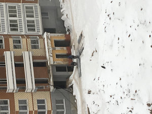

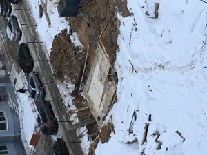

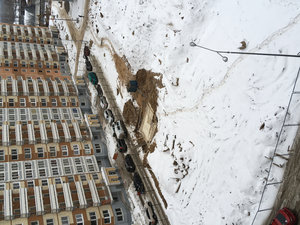

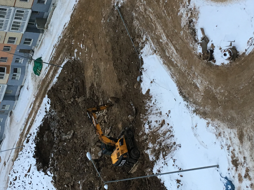

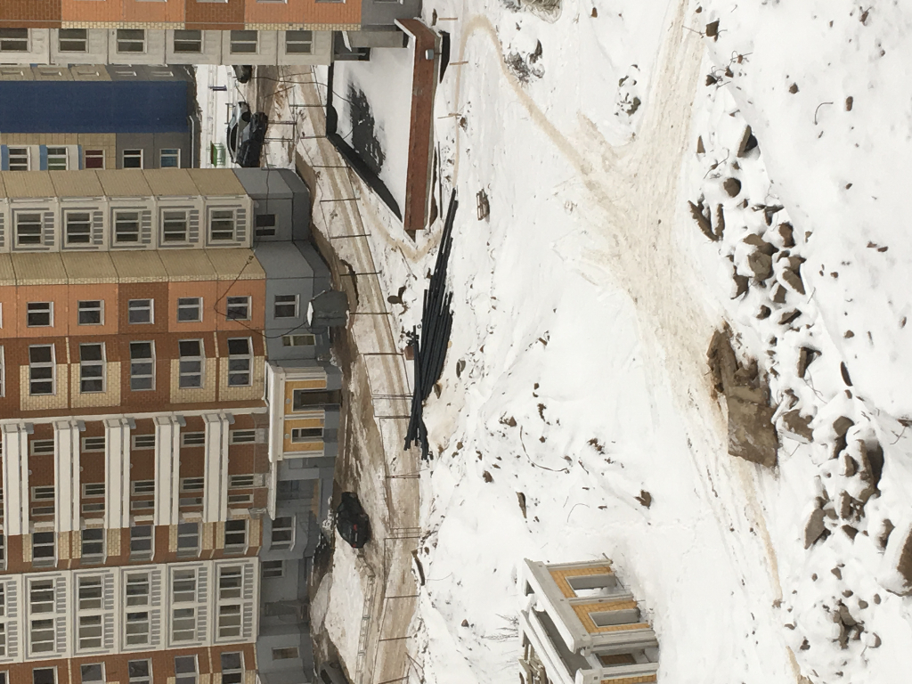

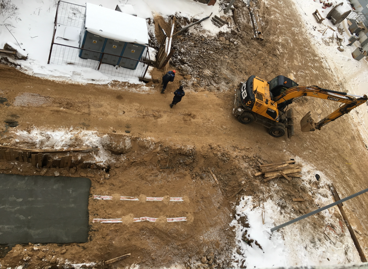

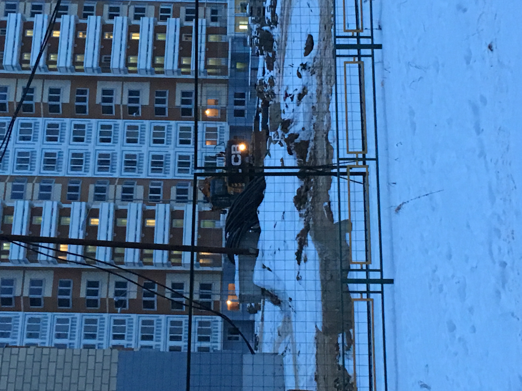

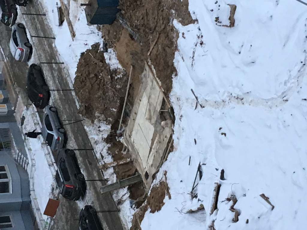

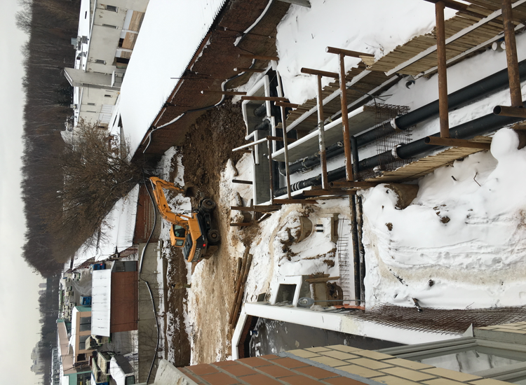

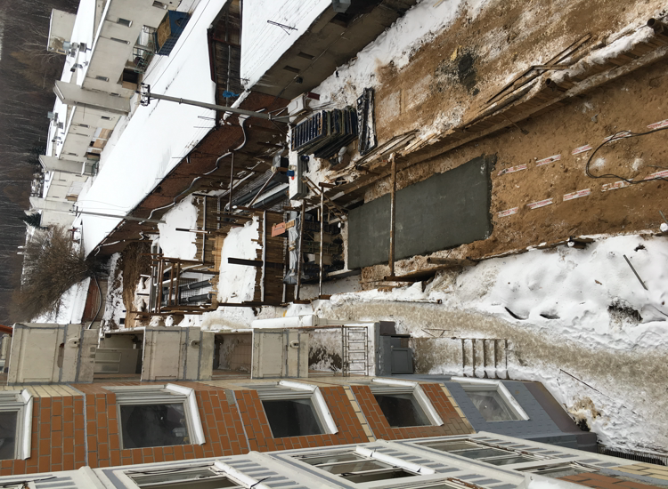

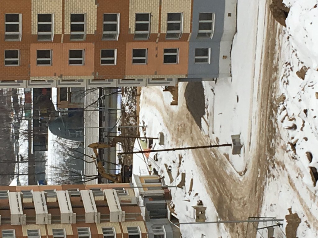

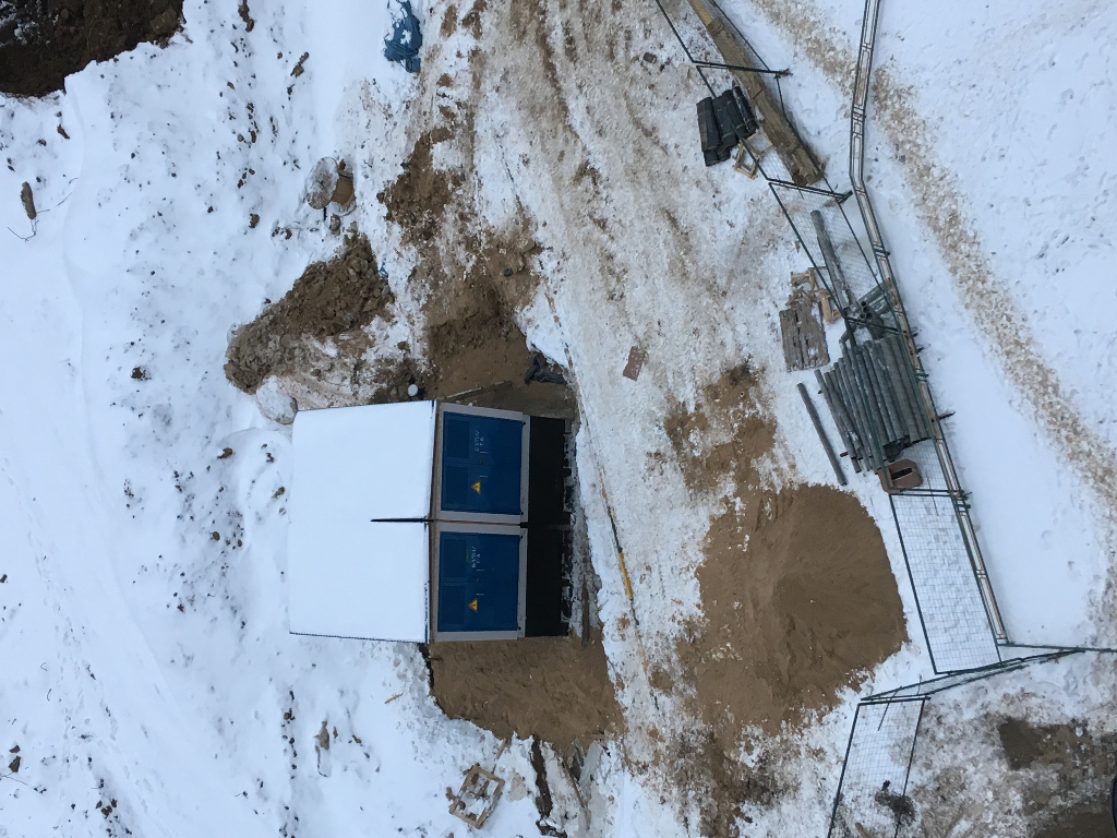

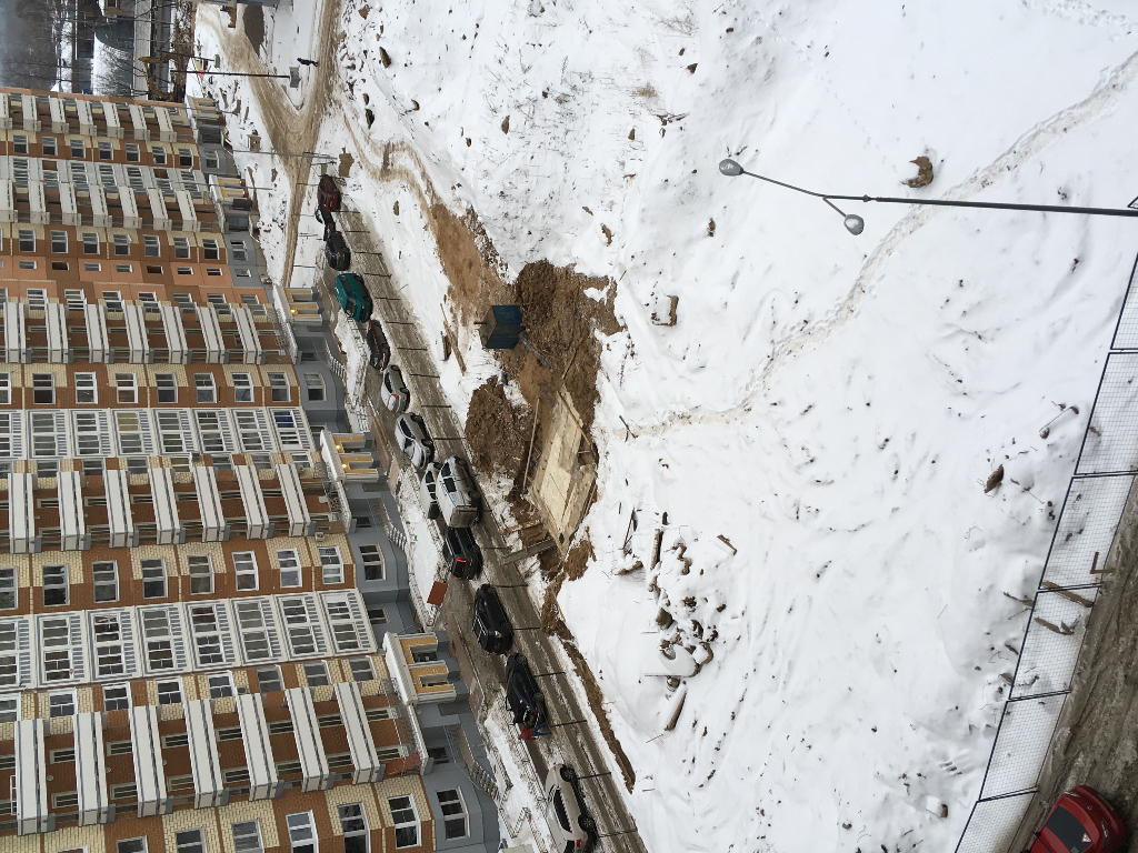

27.01.2018 на «территории заблуждений» сегодня работали в обычном режиме, все началось раньше 7.50:
- у 8к прошел экскаватор в сторону теплотрассы (быть может к 7к, может опять к 15к), небольшая бригада собралась у подъезда, получила задачи, разошлись, у трансформаторной 8го корпуса появились новые материалы, будут продолжать сборку, монтаж;
- у 12к разгрузили материалы, бригада не увеличилась (видать не до жиру) но продолжают работы, опять резали трубы у 3й секции, уносили на монтаж, 3ю секцию закрыли в 18.00;
- в 7к спецы заходили со всех сторон (вчера, к примеру, первый шел на работу в 6.10 со стороны 5к), работ/шума не слышно было, но Уважаемый [ref]Myr[/ref], сегодня был там и все видел, фото выше – теплотрасса пока не закончена, песка нужно на глубину 1,5м по всей её длине, у 6к начали готовить место под трансформаторную для 7го корпуса, экскаватор опять елозил на том месте (и я все-таки, Уважаемый [ref]Colonel-l[/ref], настаиваю, что ДДУ на схеме это место для детского дошкольного учреждения (файл «Нарезка из ОПЭСка)), столб, ранее заваленный, на место не поставили – знать не судьба пока ему стоять;
- у 24к на территории большего всего людей, у 7й секции продолжили наращивать траншею – судя по её содержанию, это трасса для водоснабжения, на ИТП 24к с кровлей работало 4 человека, рядом на теплотрассе еще человек 6;
- теплотрасса у ИТП 4к все, что на неделе раскопали со стороны автопарка, принимает нормальный вид, готовят под заливку и засыпку;
- траншея за 2к-16 по всей видимости под электрокабели – в некоторых участках видны полипропиленовые гильзы в два ряда по 6-8 штук в каждом.

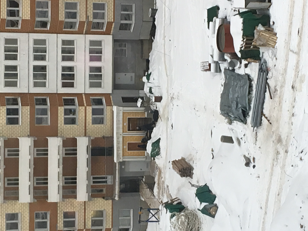

По 16 корпусу. Был сегодня.Тепла нет. Но, что порадовало, работали две бригады по 2 чел на 11 и 12 этажах, устанавливали шкафы с датчиками на трубы отопления. Спросил у них,что наверное отопление до весны уже отложили? Сказали, что у них задача поставить быстро эти ящики и запускать отопление, говорят аж без перекуров работают)))). Из негатива- стяжка на полу только до 19 этажа, с 20 по 25 нет. На 25 этаже полный "швах", трубы ливневки висят, в одной квартире даже туалетной и ванной кабины нет, но это может и к лучшему, потом из блоков выложат сносить не надо будет. Из позитива- на крыше гидроизоляция есть, подъемные механизмы лифтов стоят, но в каком состоянии....не понятно, есть ли кабины лифтов тоже непонятно. В целом чем выше поднимаешься по этажам тем страшнее. На нижних этажах- линолиум и обои, на верхних - конь не валялся. Как то так. Такими темпами-в лучшем случае к концу года, ИМХО.
